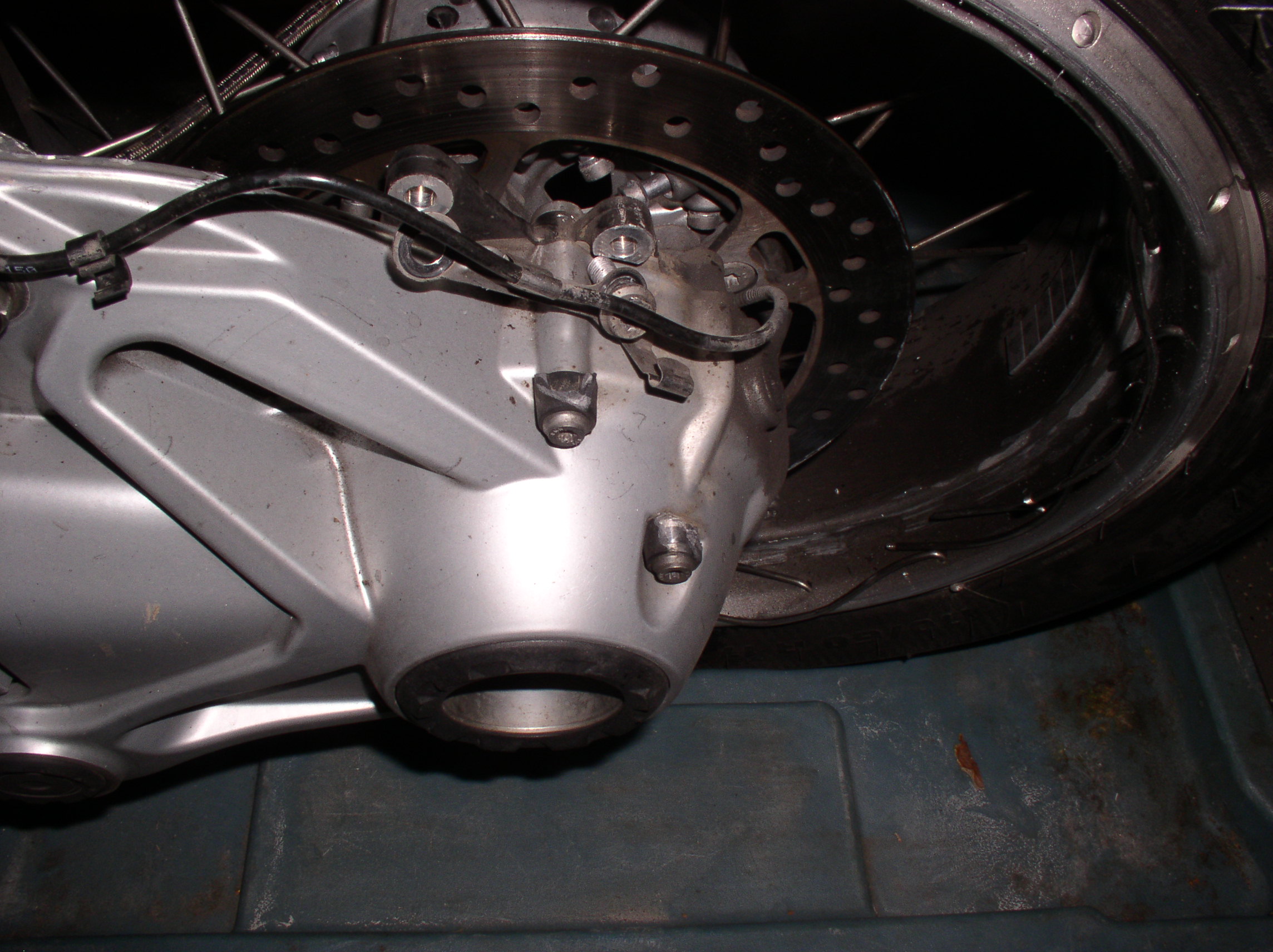

moin,
hier im foto ist zu erkennen, dass die in fahrtrichtung hintere schraube noch om kabelhalter klemmt.
wenn die vordere schraube erst raus ist, bleibt der sattel mMn auf der scheibe sitzen und arbeitet fast normal.
erst wenn die hintere schraube auch raus ist fliegt der sattel ab.
vor einiger zeit habe ich mal den umgekehrten fall gesehen.
die hintere schraube war zuerst weg, da drehte sich der sattel um die vordere schraube nach vorn, geriet in die speichen und riss zusammen mit der gewindeöse der vorderen schraube ab.

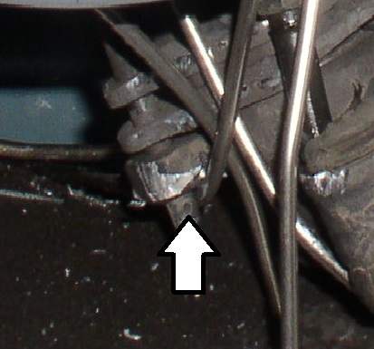

Hi Journey,
wie sieht der Haltestift der Bremsbeläge aus - ist der Kopf abgerissen oder stark beschädigt?
Beim Tausch der Bremsbeläge wird dieser Haltestift rausgezogen und dann wieder durch Sattel und Beläge von der von der Felgenseite her eingeführt.
Abschließend muss der Stift wieder mit den beiden kleinen Haltefedern gesichert werden. Auf dem Foto sieht man das Loch im Stift für eine Haltefeder, aber diese fehlt (Pfeil, Könnte allerdings auch als Schadensfolge rausgefallen sein).
Wenn die beiden Haltefedern vergessen werden, könnte der Stift Richtung Speichen wandern.

moin,
Moin.
Das klingt schlüssig.
