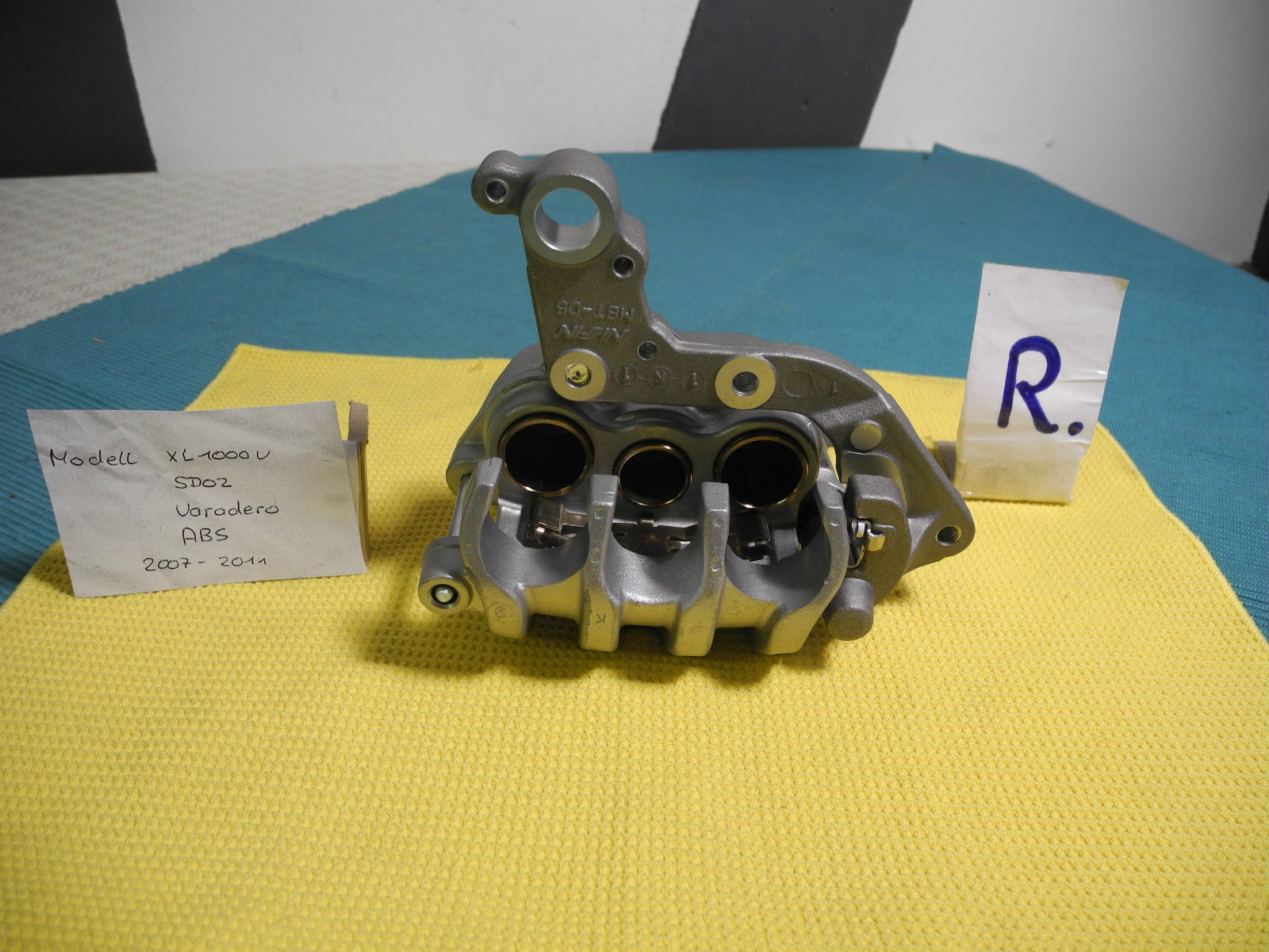

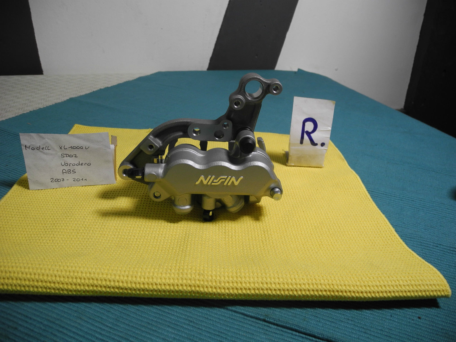

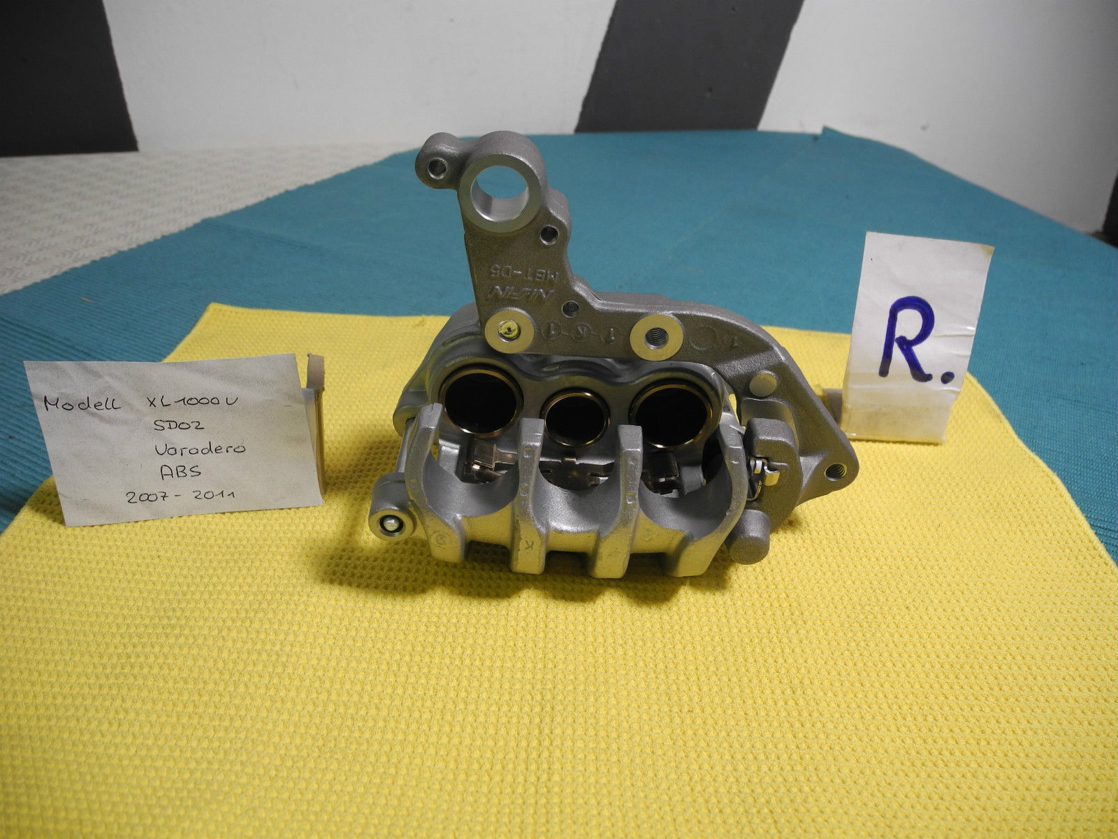

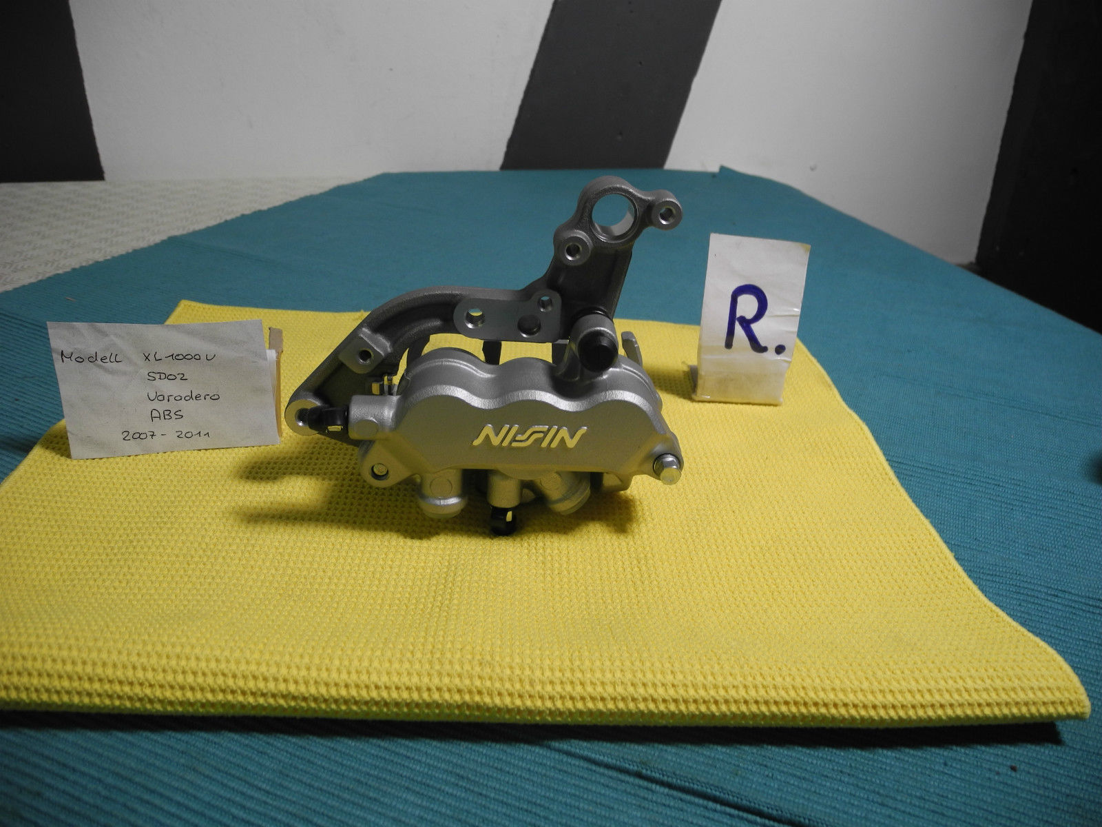

Morgen! nach meiner Meinung was Integral angeht hat Honda die besste Lösung! (CBS)
hier hat "jeder" Sattel 3 Kolben! bremst mann vorne bremst der mittlere Kolben vom hinteren Sattel mit und bremst mann hinten bremsen die mittleren Kolben beider vorderen Sättel mit!
das fühlt sich sehr ausgewogen an,hat eine sehr gute bremswirkung,überbremst nicht, ist rein mechanisch,unkaputtbar,und überhitzt nicht! lgs-l1600.jpgs-l1600.jpg
