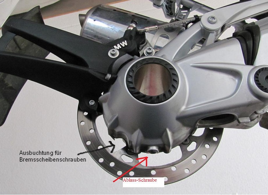

..und so kommt man an die Bremsscheibenschrauben!

HI Harti
vielen Dank für den Auszug. Hast du zufällig noch einen Tipp wie man die Achse am besten "feststellt"??
