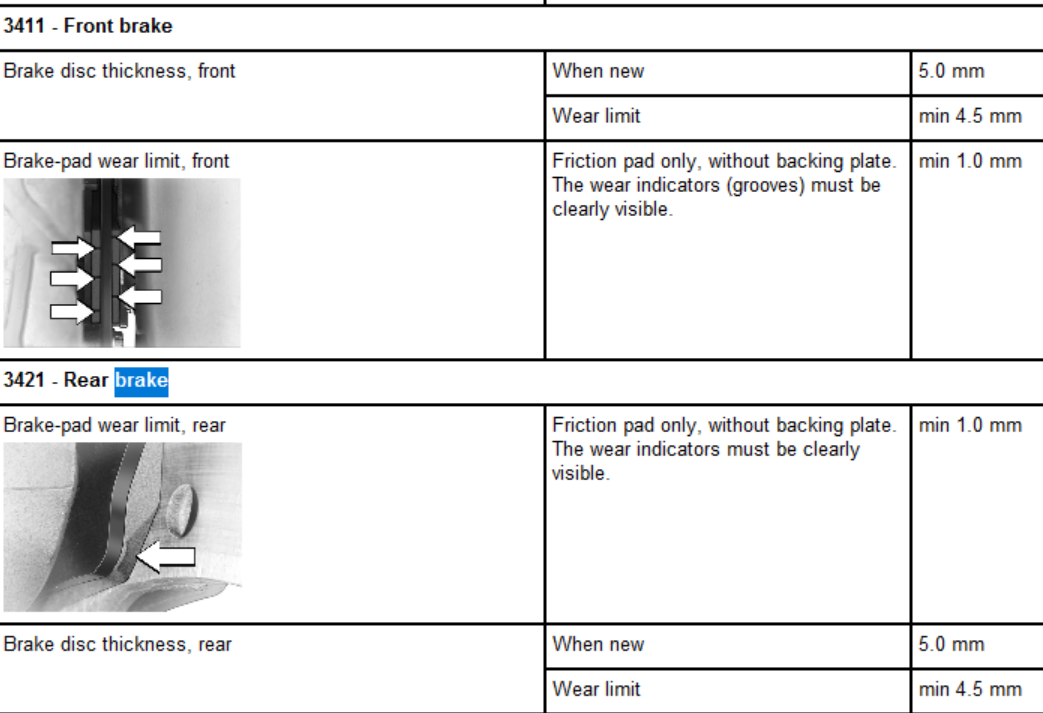

In meiner BMW Rep-ROM steht für (irgendeine) F800GS vorne wie hinten ein Neumaß von 5mm und ein Verschleißmaß von 4,5mm.
Da du kein Modelljahr erwähnt hast, gehts halt nicht genauer (außer man schaut auf die Scheibe).
