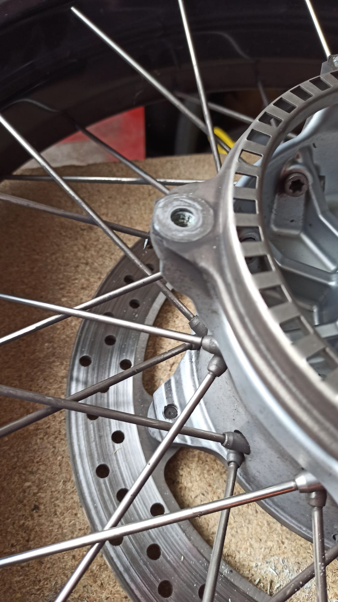

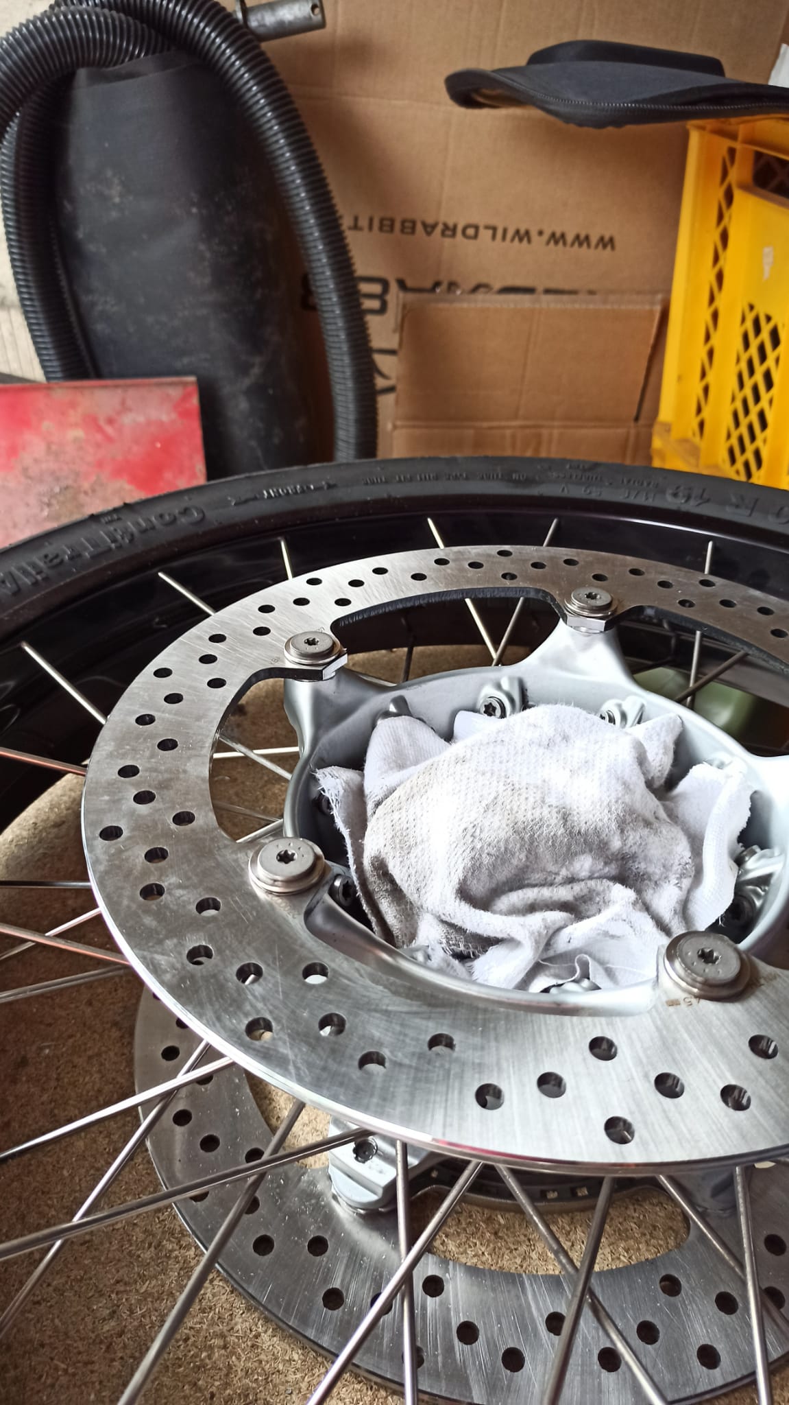

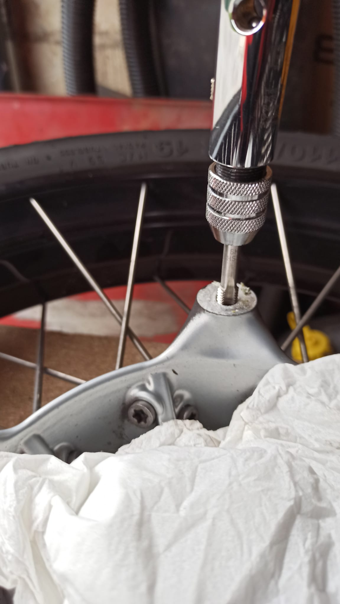

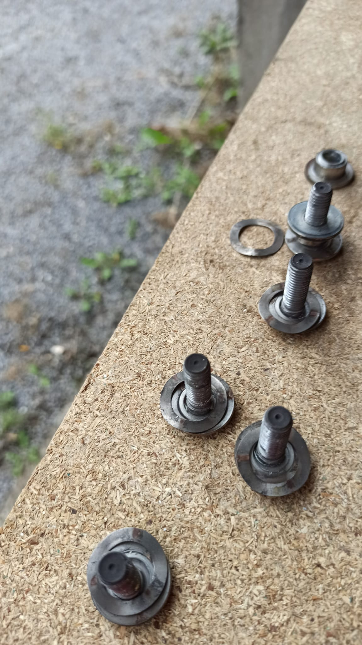

Ich habe jetzt vorne das zweite Mal die Scheiben getauscht.
Da ich nur die nackten Scheiben getauscht habe und die Buchsen, Federscheiben, Scheiben gereinigt habe.

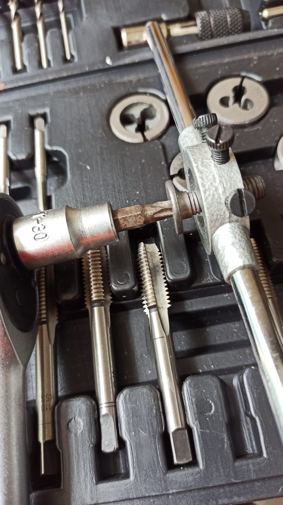

Dann noch die Schrauben und Gewinde durch Nachschneiden gereinigt habe
war bei jeder Scheibe eine Ersparnis von 46€ gegeben.
War etwas Arbeit, aber 2,5 Stunden mit Rad ein- und ausbau geht noch, zumal ich die Gelegenheit
genutzt habe um die Nabe zu reinigen und Reste von Auswuchtgewichten zu entfernen.
Ich habe bewusst die Bremboscheiben genommen, die waren beim letzten Mal 5,2 mm stark
dieses mal nur 5,05 mm, schade viel weniger Material zur Verfügung. .
Mich würde mal interessieren was BMW dafür abrechnet.

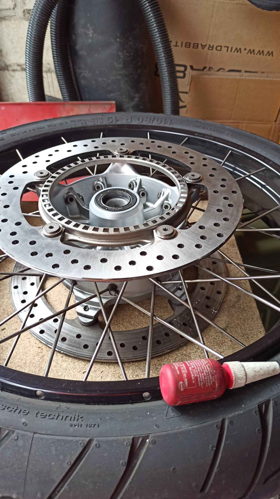

Bekommen die Floater Gewindesicherungslack ?
MichaelBC
MichaelBC
04.08.2022
2.271
88400 Biberach
1250 GS ADV Triple Black
BMW schreibt neue Schrauben vor welche mit Lack beschichtet sind. Also ja.

Ich habe es ebenso letzten Herbst gemacht, bewusst Brembo genommen und die Schrauben und Gewinde gereinigt durch nachschneiden und mit Schraubensicherung wieder verwendet. Mit der Zeit dafür komme ich auch in etwa hin.
Naja, die Floater nicht, aber die Schrauben sehr wohl. Floater bewegen sich ja nicht, daher müssen die wie jede Bremsscheibe mit angeschraubt werden…..also mit Sicherungslack. Bewegen tut sich hier die Bremsscheibe auf den Floatern.

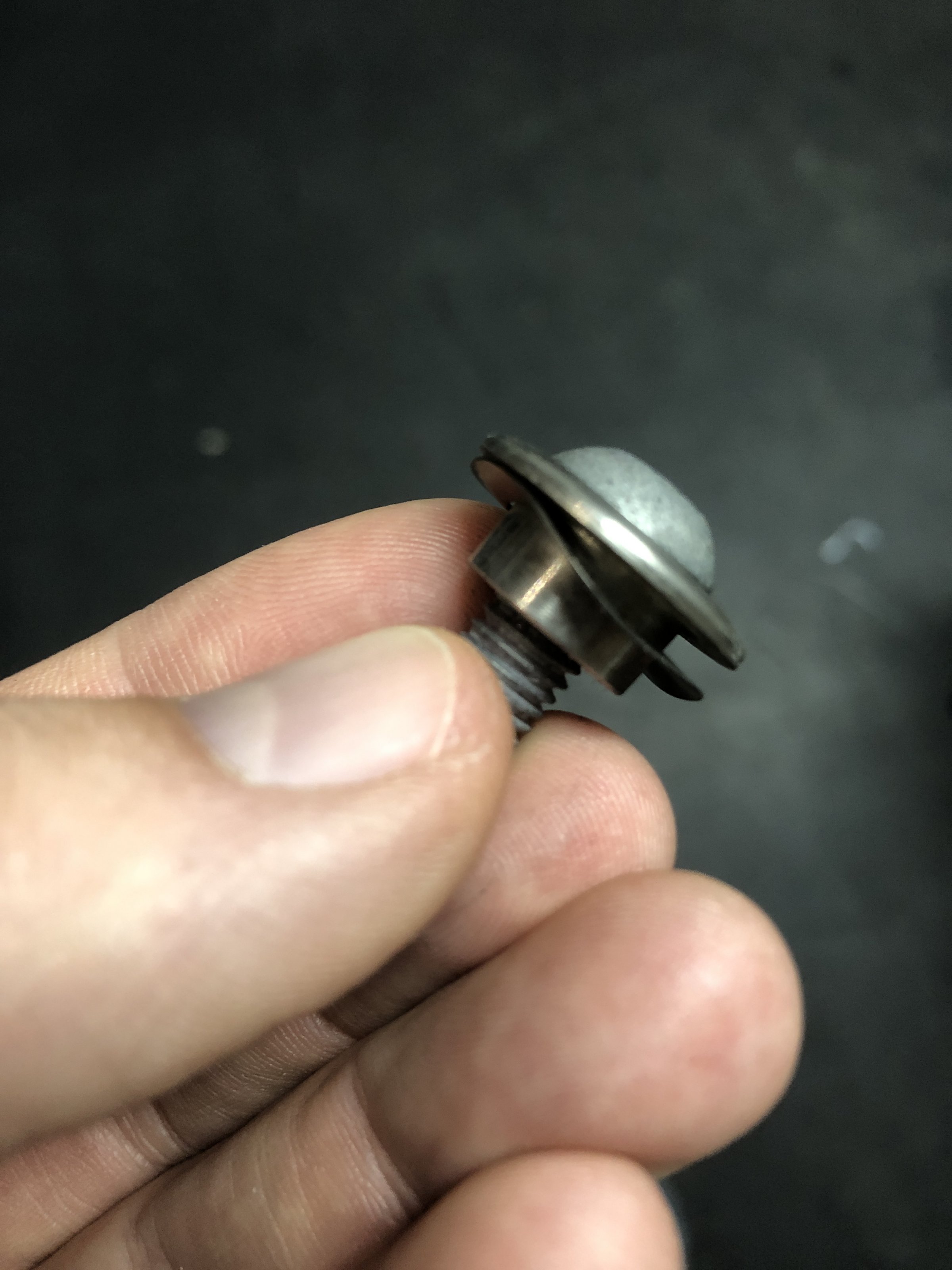

Beim letzten Mal habe ich Loctite genommen und gedacht ich müsse es warm machen.
Aber es war genau wie mit den Originalscheiben, erst probiert und mit etwas Kraft, 3 Umdrehungen die etwas störrisch waren, gingen die Schrauben raus.
Beim Nachschneiden (ginge auch ohne) rieselt etwas weißer Staub aus den Gewinden.
Mit der Hand kann man die Scheiben nicht bewegen,vorher auch nicht und davor auch nicht.
Bei Leebman24 kosten die Scheiben mit Nietpaket übrigens auch nur 117€.

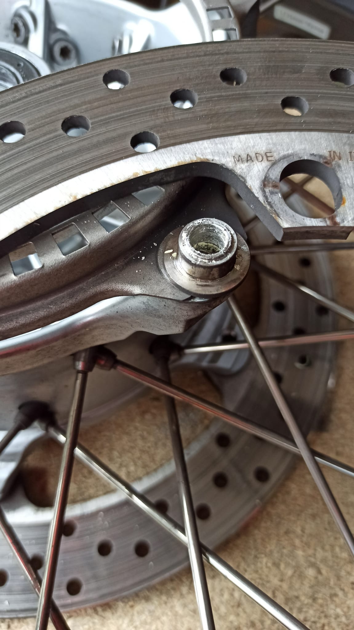

Diese Buchsen/Floater sind doch an den Bremsscheiben fest verbaut. Wie bekommt man die den runter ohne sie zu zerstören ?
Hinode-cho
Hinode-cho
31.05.2013
936
R1200GS K25 TÜ, R1200GS K25, R1100GS Scrambler und R80GS
von welchem Modell?
an der K25 sind die nicht fest wie auf den Fotos von Juekl ja auch zu sehen war. Ich hab auch noch nen Satz hier liegen und da ist nichts vernietet.

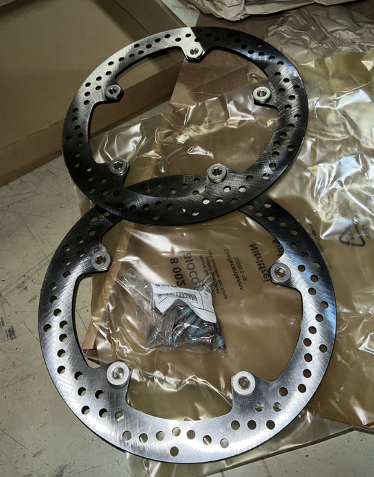

OK, jetzt habe ich es verstanden. Bei der 1250 sind die Buchsen fest mit der Scheibe verbunden
Hinode-cho
Hinode-cho
31.05.2013
936
ja, das gibts es für die 1250er, kommt auf den Hersteller drauf an. Hier wird beides angeboten.

Da die Floater bei den OEM Scheiben fest vernietet sind (K50/51) und diese i.d.r. günstiger sind, als Zubehörscheiben, tät ich mich da auf keine Experimente einlassen...(Bei den OEM Scheiben lassen sich diese Axial minimal bewegen)
