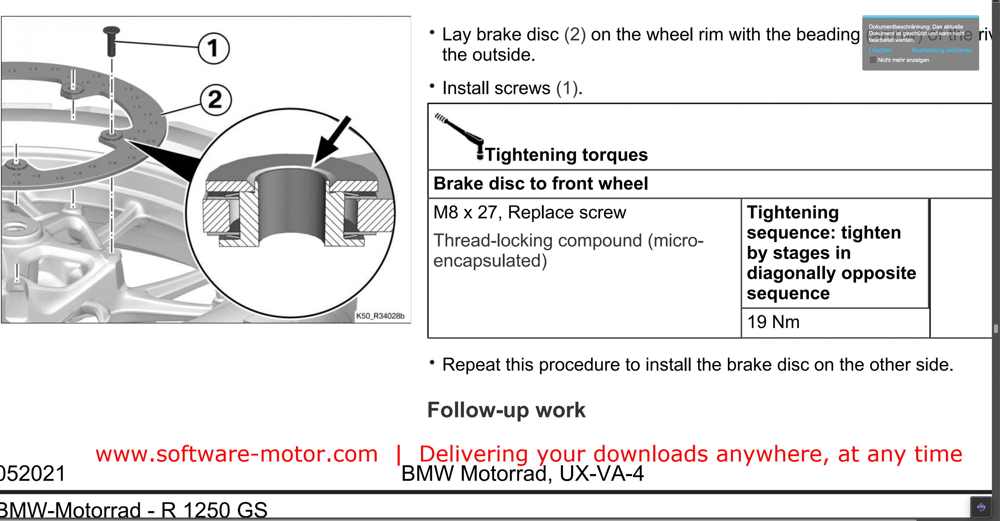

Hallo zusammen, habe auf YouTube zwei Montage Wege gesehen, u,z.:
1. Auf die Felge kommen zuerst die Hülsen, dann die Bremsscheibe mit dem Schrift nach oben, dann die Sprengscheiben , dann die Glatte Scheiben und anschließend die Schrauben. diesen werden zuerst überkreuz mit 12 Nm angezogen und zum Schluss mit 19 Nm.
2. Auf die Felgen kommen zuerst die Glattscheiben, dann Die Bremsscheibe, dann die Sprengscheiben, dann die Hülsen und anschliessend die Schrauben.
Was ist richtig? Zuerst die Hülsen auf die Felge oder zuerst die Glattscheiben?
Anders gefragt, werden die hülsen von unten in der Bremsscheibe montiert oder von oben? Danke

Die Brembo-Anleitung sagt, erst die Hülse, dann die Bremsscheibe, dann die Wellscheibe, dann die Scheibe.
Anzugsdrehmoment 28nm.

Das ist irgendein Dokument zur 1250GS
Hier geht es doch um die Bremsscheiben der luftgekühlten 1200GS, wo die 4,5mm Originalscheiben gegen 5mm Bremboscheiben samt neuen Floatern getauscht werden.
Dort sagt das Brembo-Dokument: 28nm
Adler64
04.06.2013
193
OK, bei mir, BMW R 1250 GS Bj. 2022 steht 19 Nm. Muss so sein. Wenn man danach die Bremsscheibe per Hand bewegt, merkt man Spiel?

Das die Schrauben nach dem Sauberscheiden leichter einzudrehen sind, ist normal.
Die letzten beiden Beiträge dürften nach 2 Monaten obsolet sein. Somit meiner hier auch.
Aber trotzdem noch der Hinweis, weil eigentl. allgemeingültig:
Muttergewinde in größeren Bauteilen sind geschnitten. In unsrem Fall hier die Innengewinde in den Naben. Wenn daher mit korrektem Werkzeug die Kleberreste rausgeschnitten werden, gibt es keinen Materialabtrag im Leichtmetall. Das Gewinde bleibt wie es war.
Anders bei den Schrauben. Deren Gewinde sind gerollt, nicht geschnitten. Produktionsgründe, keine Kerbwirkung durchs Schneiden.
Wenn man also, wie oben in dem Bild in #1 gezeigt, die Schrauben mit dem Schneideisen nachschneidet, dann bearbeitet man das Gewinde der Schrauben tatsächlich! Und das nicht unbedingt zu deren Vorteil, denn ab jetzt sind sie eben geschnitten.
Und drum laufen sie auch leichter als zuvor.
Die Schrauben also besser mit Lösungsmittel und Drahtbürste reinigen als mit dem Gewindeschneider.
