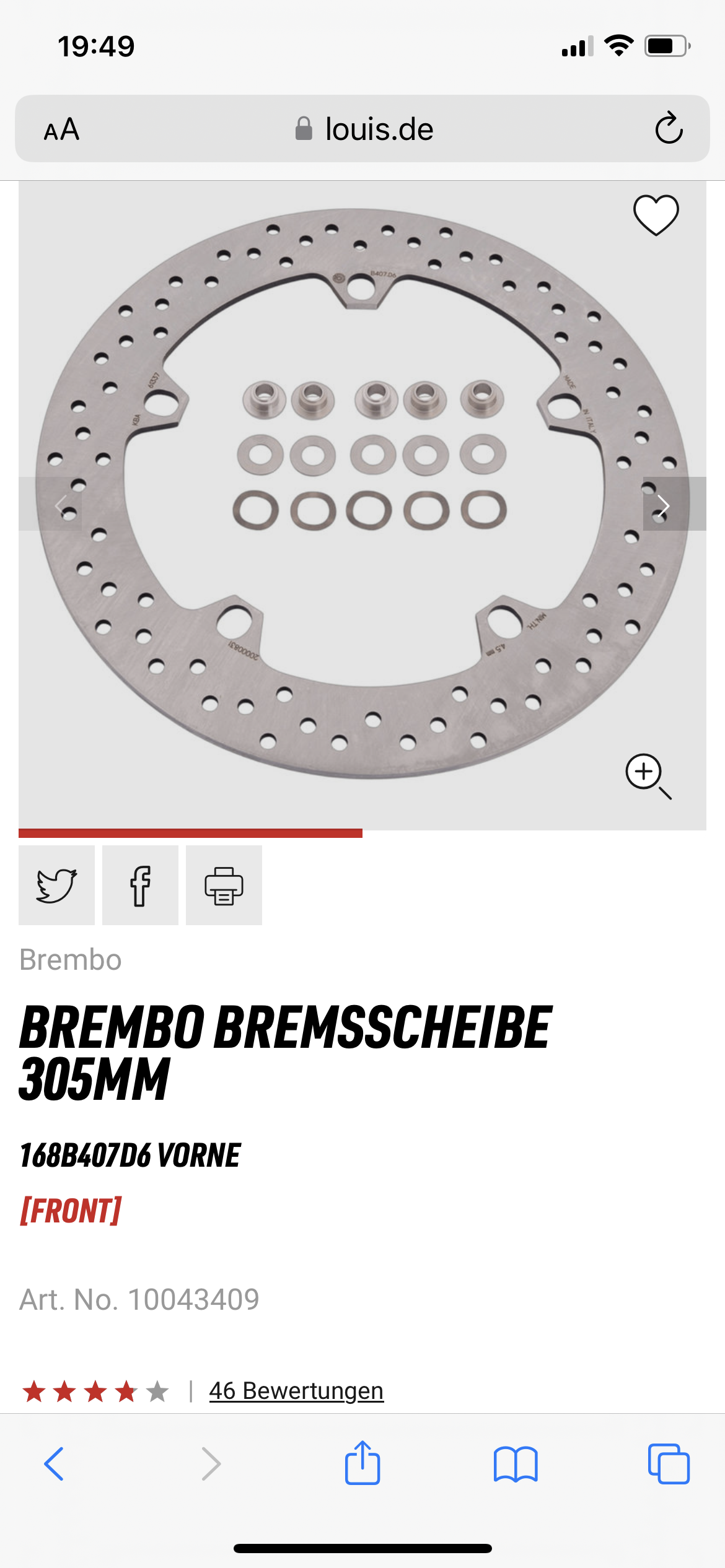

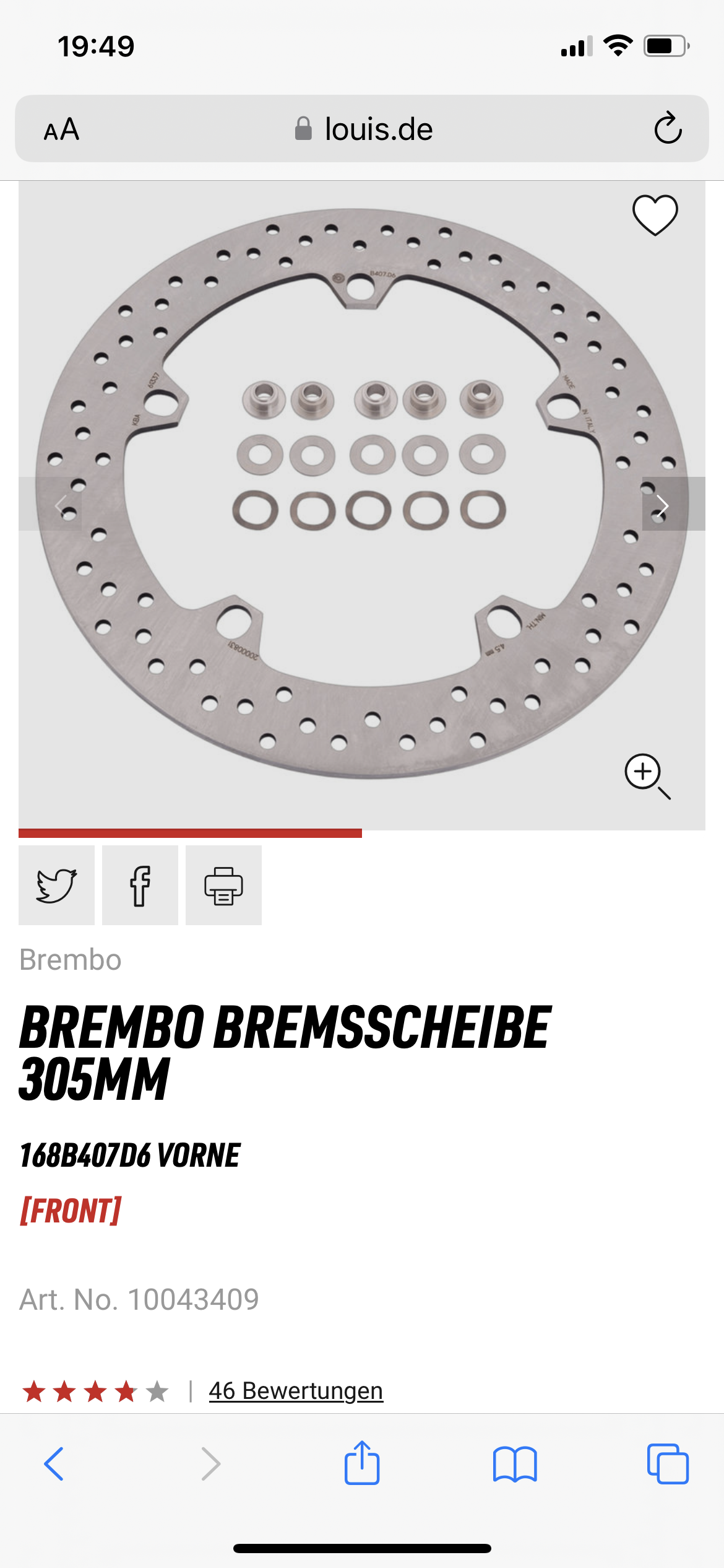

Moin, guckst Du "Kettenmax". Da wirst Du fündig. Gleiche Brembonummer wie bei Tante Louise. Aber preislich interessanter. Habe gerade dort Scheiben bestellt. waren nach einem Tag schon bei mir auf der Werkbank.
BoGSergrüße, Horst
