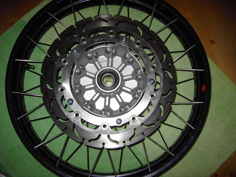

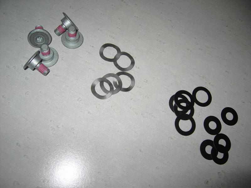

na endlich fragt einer:
Die fünf Schrauben auf dem Bild und die 5 Federscheiben plus kunststoffbeschichtete Unterlegscheiben insgesamt
63 EURO

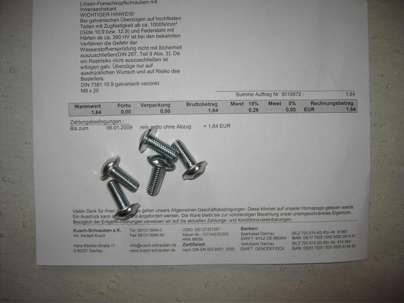

Ich war heute in einem Schraubenfachgeschäft, hab verzinkte Schrauben in 10.9 Güte besorgt, siehe Foto.
Der Preis ist schlicht der HAMMER 1,64 Euro für alle 5 Schrauben, die Beilagscheiben gabs geschenkt!!!!!
Fxxx BMW

Für 70 EUR gibts einen Satz von diesem "Befestigungssystem" http://www.powerboxer.de/4V-Rubbelnde-Bremsen-der-1200.html
Hinter den Beilagscheiben verbergen sich noch ein paar Dinge.

bei M8 Schrauben mit nem Tropfen Schraubensicherung (hier wird gerne von Microverkaps. gesprochen:D) plus 5 Federscheiben plus je 5 teflonbeschichteten Beilagscheiben von einem Befestigungssystem zu sprechen halte ich schon für hochtrabend. ich habe die Teile ja nach Katalog gekauft (sieh Bild) und BMW entblödet sich nicht dafür 70 Euro zu nehmen, weil sie nicht in der Lage sind eine schwimmende Lagerung zu konsturieren. Übrigens ein Problem, dass meine K 100 von 1987 schon hatte. Hätten sie Lucas gefragt:D
das erste Bild zeigt das BMW "Befestigungssystem" das zweite meine neue Lucasscheibe Fullfloating, kostet nicht mal die Hälfte der BMWBremsscheibe.
