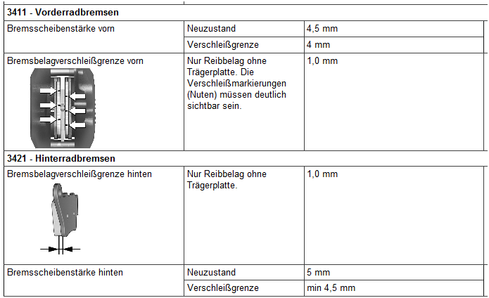

Guten Morgen zusammen,
gestern habe ich meine Bremsscheibenstärke vorn gemessen. Beide ~ 4,8mm nach rund 44tkm.
Jetzt schaue ich in den RSD Daten wie das Grenzmaß ist und da steht:
Neuzustand 4,5mm
Verschleißgrenze 4mm
Das stimmt doch was nicht, oder? Die haben doch vermutlich die gleichen Werte wie die Scheibe hinten. Also 5mm und 4,5mm.

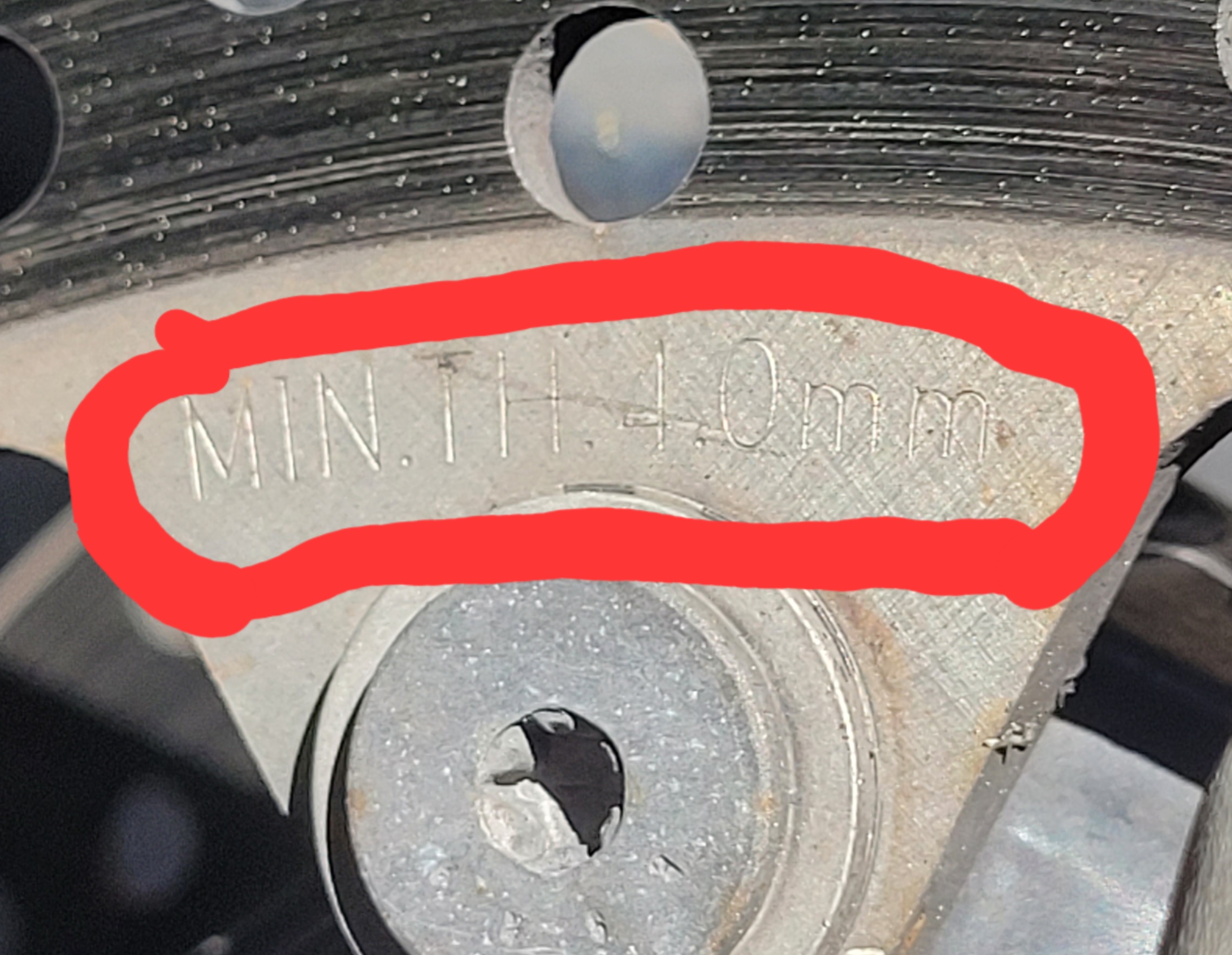

Die Verschleißgrenze steht auf der Bremsscheibe eingelasert.

Schon früher gab es bei der GS Scheiben mit 5/4,5mm und 4,5/4mm. Fing bei der K25 oder schon bei der 1150GS an.
Einfach schauen, was auf der Scheibe eingelasert ist.
MIN TH 4,5 mm oder 4 mm

Die OEM Bremsscheiben für die K50/51 haben 4,5mm....und daraus analog 4mm Verschleißmaß.

Vorn: 5,0 mm neu / 4,0 mm min / 4,8mm bei 44tkm
Hinten: 5,0 mm neu / 4,5 mm min / 4,9mm bei 44tkm

Wie oben geschrieben. Ist bei den original BMW Scheiben so.

An meinem Motorrad sind noch die Bremsscheiben die im Werk eingebaut wurden.
Wenn dem so ist, wirst Du Dich vermessen haben. Neu haben die Bremsscheiben ab Werk 4,5mm vorne und 5mm hinten. Weiß ich deswegen so genau, weil es a: Im Werkstatthandbuch steht und b: Ich sie vor 2 Wochen gewechselt habe :zwinkern:
