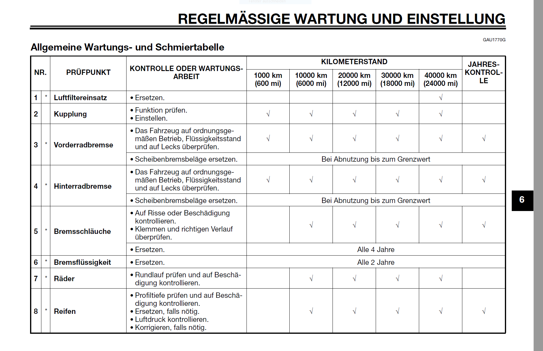

... nicht ganz richtig,
Honda gibt überhaupt keine Wechselintervalle vor und Bremsschläuche sind in aller Regel auch nach 30 Jahren noch völlig in Ordnung.
Was niemanden daran hindern sollte, trotzdem zu ggb Zeit zu wechseln.
Yamaha MT-09
horst.w
30.08.2008
828
R1150GS / 2000
... ich glaubs Dir ja, dass es bei Yamaha so vorgegeben ist, aber "Die Japaner" bestehen halt nicht nur aus Yamaha ...,
bei Honda gilt das halt nicht so.
Meine ex Transalp aus 92 hatte 2019 noch einwandfreie Bremsschläuche, die hatte ich lediglich gegen Stahlflex getauscht, weils es ein besseres Verkaufsargument war.
Durchgeschnitten, hatten sie auch keinerlei Rückstände oder Aufquellungen im Innern. Teile davon habe ich noch, falls Du "Beweise" sehen willst, mache ich für Dich Fotos :smile: .
Zahnriemen sind auch so eine Geschichte, bei der alten Pan ST 1100 (ab 1992 ff) soll ohne Zeitangabe bei 100.000 Km kontrolliert, bei 120.000 aber vorsorglich getauscht werden. Ich habe schon Zahnriemen von solchen Maschinen gesehen, die hättest Du mit 150.000 km noch für "fast neu" verkaufen können. Abrieb kann man mit nem weißen Taschentuch suchen gehen.
Renault schreibt für den Twingo (um ca 2000) vor, Zahnriemen alle 90.000 km oder 9 Jahre zu tauschen.
Bei dem Fachwerkstatt-gepflegtem Twingo meiner Tochter wurde die zeitliche Alternative überlesen, nach 10 Jahren und ca 70.000 km war Ende Fahnenstange.
Wenn ein Hersteller -egal von was - solche Vorgaben macht, ist man gut beraten, sich daran zu halten.
