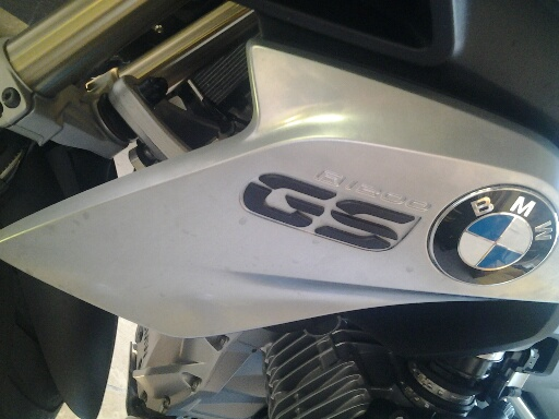

Moin
bei der Kälte hat man Angst irgendwelche Haltenasen abzubrechen.
Kann mir jemand sagen, wie bzw. wo das Seitenteil noch befestigt ist.
Die 2 hinteren Schrauben zum Kühler sind schon ab und das Teil ist oben noch fixiert Schraube oder Haltenase?
Danke vorab

Hallo Tommy ...danke... habe in der Zwischenzeit die oberen 2 Schrauben endeckt. Die Ratsche muss noch erfunden werden womit ich drankomme

Du musst das Seitenteil komplett abschrauben, also das schwarze Seitenteil inkl. der silbernen Kühlerblende.
Wenn du das Ding in der Hand hast, kannst du auch die beiden einfach voneinander trennen.
Das schwarze Teil hat als kleine Besonderheit nur den Spreizniet am unteren Ende.
da mußt den gesamten teil runternehmen, damit du den silbernen runterbekommst.
