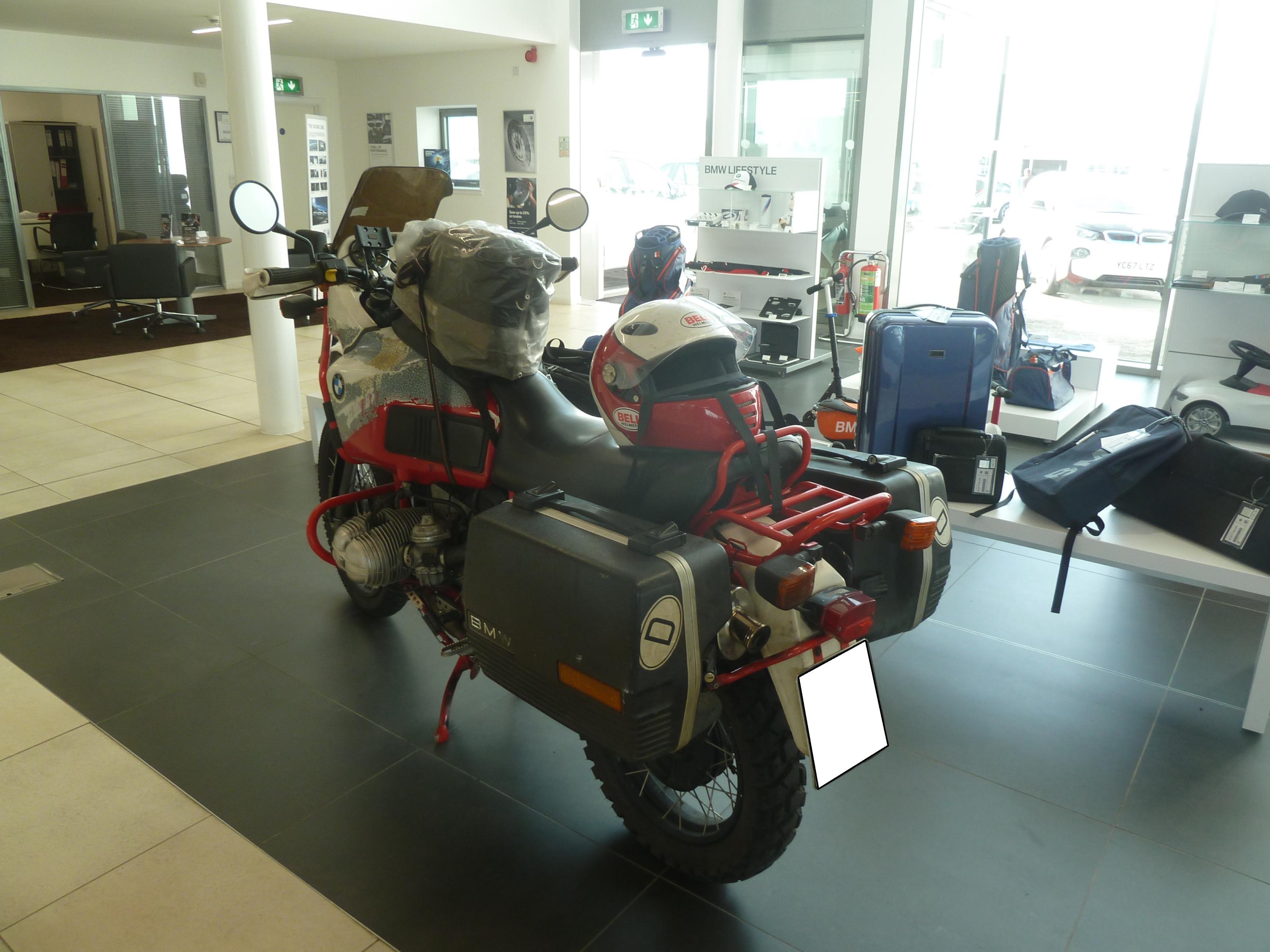

jetzt hat es mich auch erwischt. Nach 25Jahren auf meiner GS, bin ich mit Getriebeschaden am Applecross in Inverness hängen geblieben (nachdem ich die 100km im 2. Gang absolviert habe). Dafür steht sie jetzt das erste mal im Leben im Verkaufsraum und hatte sogar 2 Bewunderer ;)
Nun steht die Q in Inverness beim BMW Händler und möchte per LKW nach Hause. Ich bin gestern im Flieger heim gekommen.
