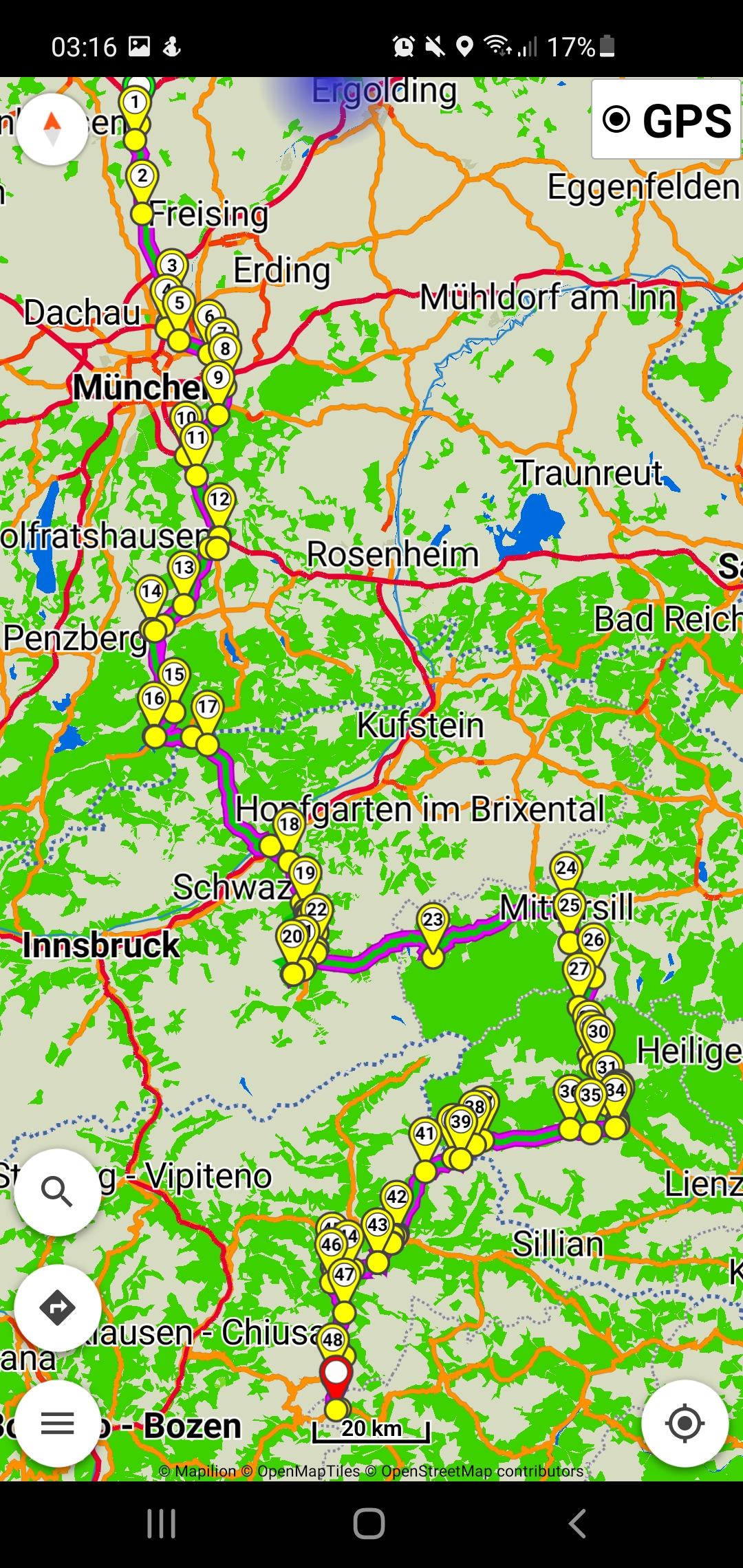

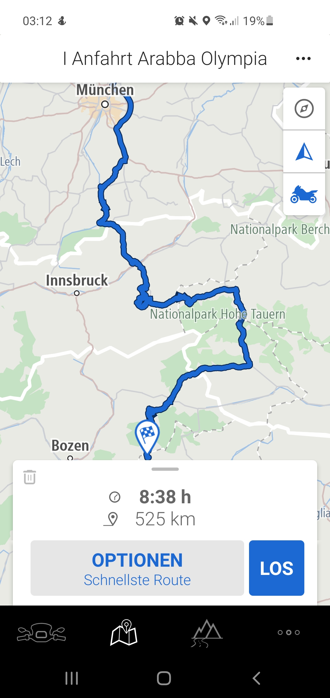

Zumindest der GPX-Export aus der Calimoto-Webseite raus (den nutze ich regelmäßig) beinhaltet beides.BMW Connected App import geht
Auf 500 km über 8000 Stützpunkte.
Wird ein Track anscheinend.
