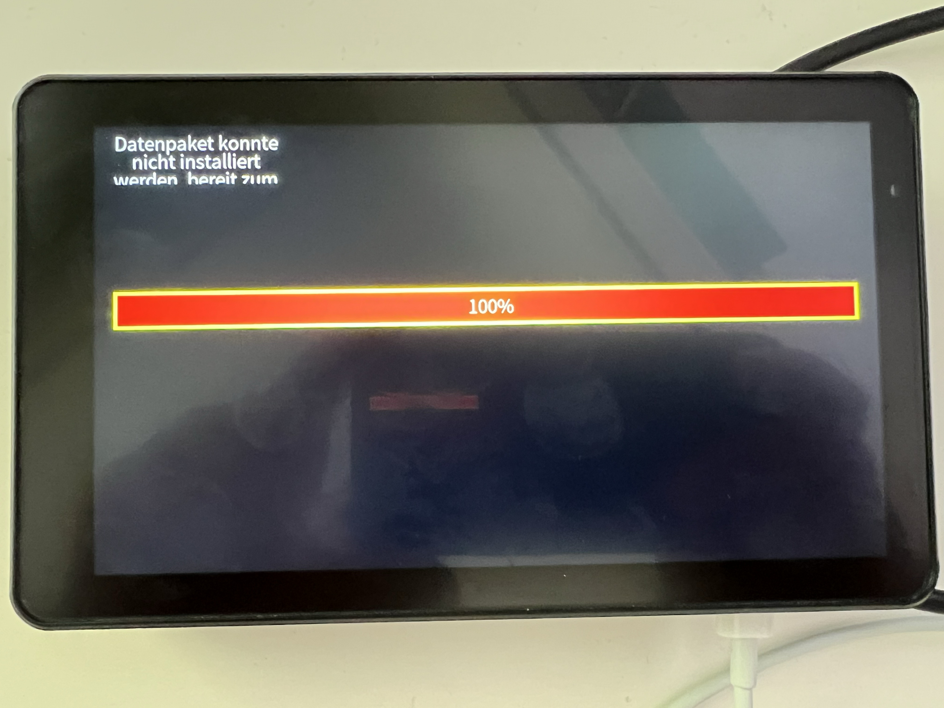

Bei mir hat das Firmware-Update mein Carabc abgeschossen - jetzt geht nix mehr.
Gerät bootet ständig neu, zeigt beigefügte Fehlermeldung und startet wieder neu.
Hab den Support bereits kontaktiert. Vielleicht haben die ja eine Lösung.
Never change a running system :-(

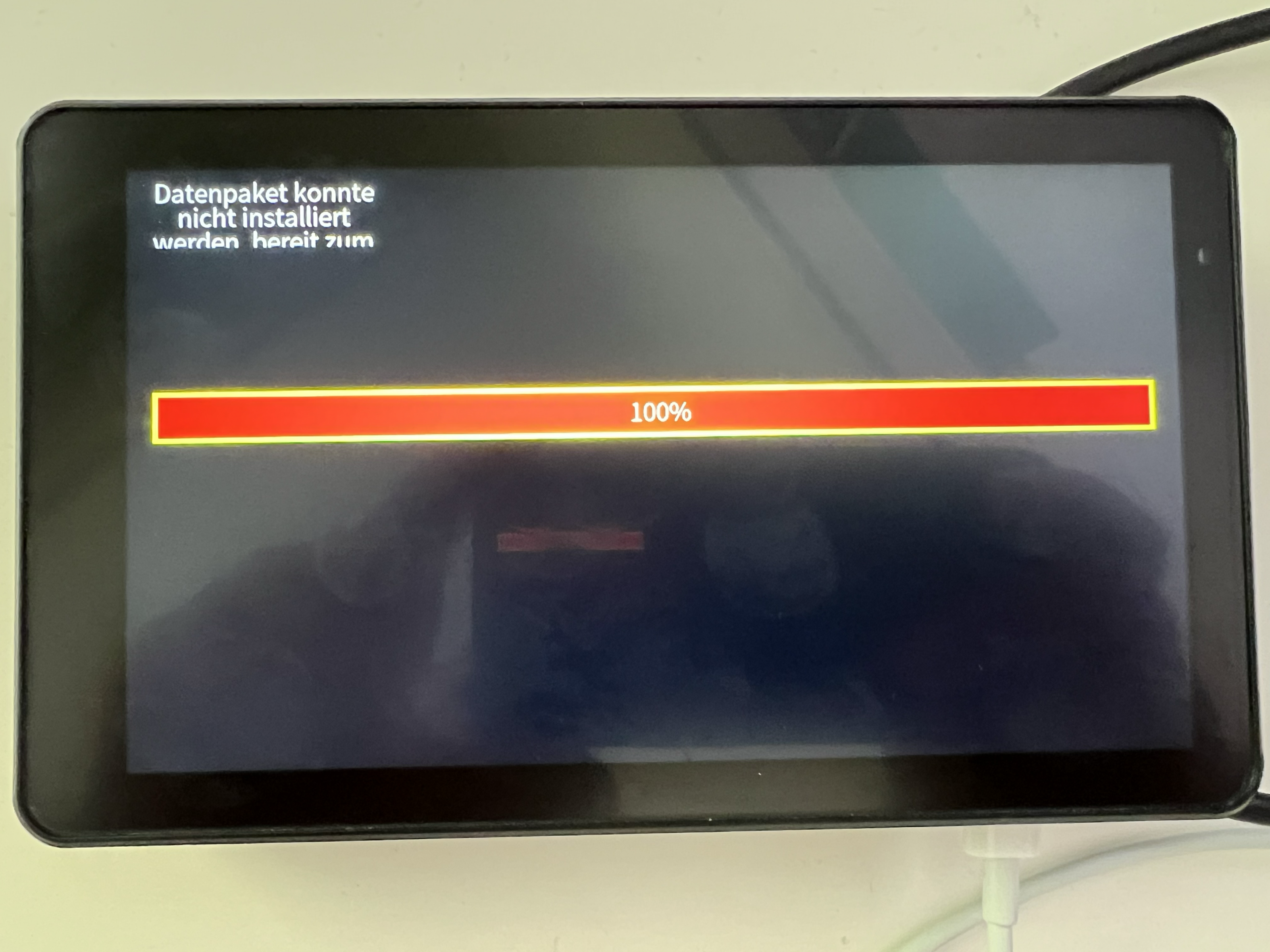

Mein erstes hab ich versehentlich auch abgeschossen. Während dem Update ging mir der Stecker raus und dann ging gar nix mehr. Keine Reaktion.
Zum Glück hatte ich es bei Amazon gekauft, als es da kurz gelistet war. Als defekt gemeldet, zurück geschickt, Kohle wieder bekommen und ein neues direkt bei CarABC bestellt.
Das neue kam heut an, an Mac angestöpselt und die neueste Firmware draufgespielt.
Funktioniert jetzt tadellos.
