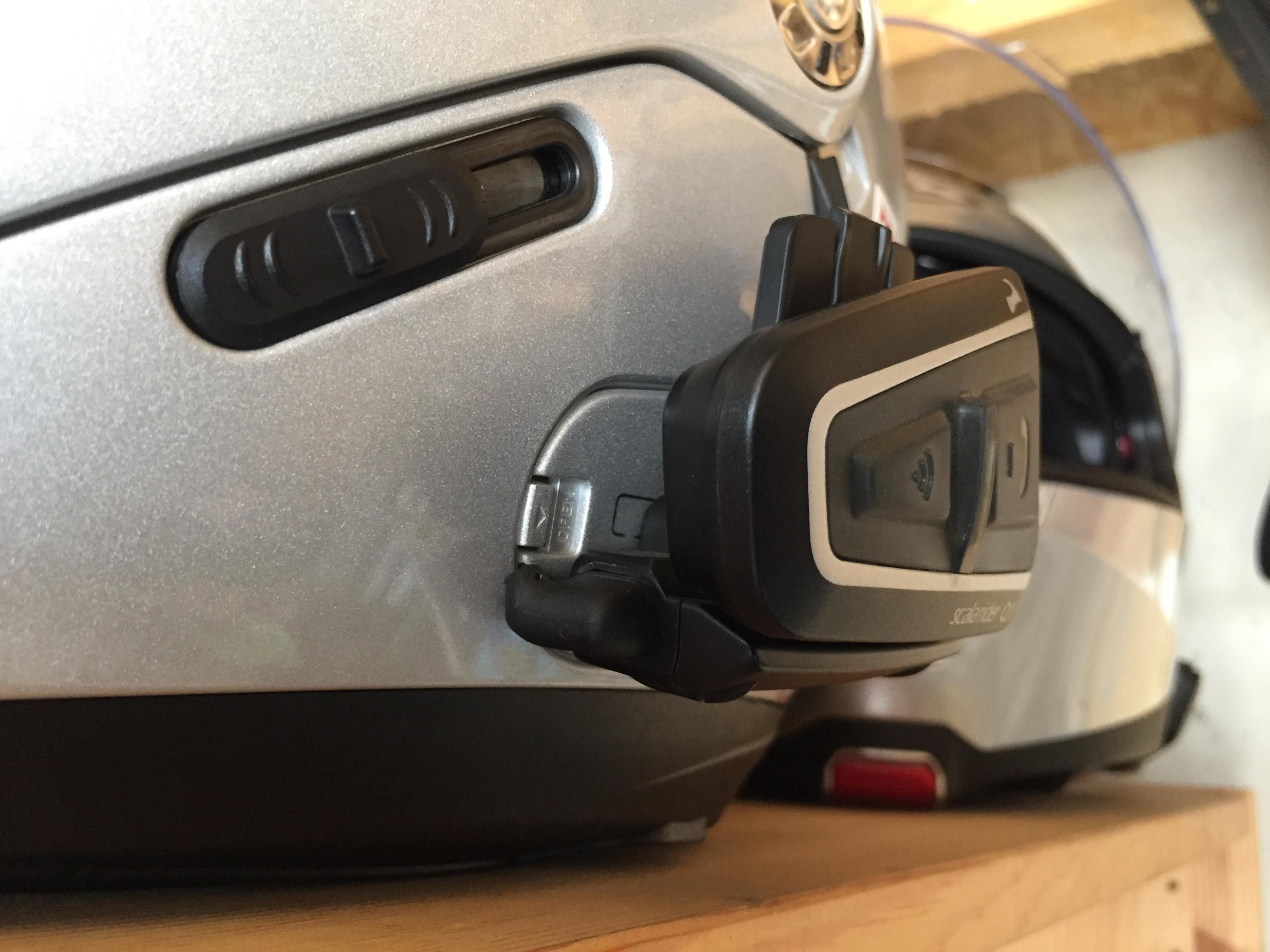

Auf einem Probiker KX4 Helm mittel der Klemm Halterung angebracht, und ich musste die Aussparungen für die Köpfhöhrer ein wenig vertiefen.
Auf einem Nolan N90 musste ich ein wenig suchen, die Klemmhalterung passt hier nicht wegen des breiten Randes.
Habe das Com nun mittels der Klebe Halterung angebracht, über den Deckel der für das Nolan NCOM vorgesehen ist und es hält perfekt.
Auch hier musste ich die vorgegebenen Kopfhöhrer Löcher etwas breiter schneiden damit die Köpfhöhrer ganz versenkt sind.
Ist eine Spielerei aber es geht.
Passt auf beiden Helmen nun perfekt.

Moin Maneu,
Ich habe auch ein Cardo (Q1) an den Helm meiner Frau gebaut. Hatte da auch lange überlegt. Aber mit der Klebehalterung gefiehl mir das garnicht. Ich habe dann die Halterung direkt auf dem Deckel des NCom verschraubt. Hinten etwas ausgenommen und die Kabel direkt durch die NCom Öffnung nach innen geführt. Ergo kein Kabelsalat, kein Problem mit großen Radien und 'ne Bombenfeste Halterung. Das wird mit den anderen Cardos wohl auch so gehen.
