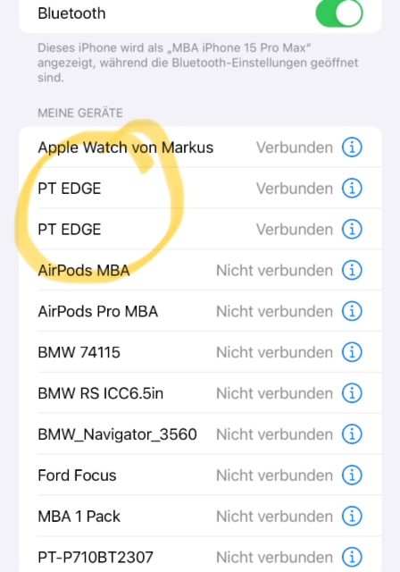

Hallo!
Ich habe ein Problem mit meinem neuen Cardo Packtalk Edge.
Ich habe das Phänomen, dass es sich immer zweimal per Bluetooth mit dem Iphone verbindet. Siehe Screen.
Das kommt so:
man verbindet das neue Edge per Bluetooth mit den Serienmäßigen Namen (PT Edge). Dann macht man die App auf und muss ja einen eigenen Namen vergeben. in diesem Moment verbindet sich das Edge nochmal per Bluetooth. (In dem Beispiel heißt es zweimal PT Edge, weil ich das auch als Namen verbgeben habe, um es auszuprobieren. Sonst würde da als zweites mein individueller Name stehen)
Gibt es hier andere Cardo Edge-Nutzer, die das Problem auch haben?
Also ob es ein Problem ist, weiß ich gar nicht, bis auf die Lautstärkeregelung des Navis (CRN) per BMW-Drehrad funzt eigentlich alles. Aber ich finde das komisch.
Bin schon gespannt!

Ist bei meinem Spirit HD auch so. Nervt etwas habe aber keine Möglichkeit gefunden es zu ändern.
Es sind aber 2 unterschiedliche „Geräte“. Bei dem einen kann man einen Gerätetyp festlegen.

Ja so ist das bei mir auch.
hast Du negative Auswirkungen gefunden oder nervt es nur?

Mir ist nichts negatives aufgefallen was ich darauf zurück führen kann.
Habe Verbindungsabbrüche wenn ich noch das Navi aktiviert habe und hoffte das es an den zu vielen Verbinden liegen kann

Moin, ich habe das gleiche Problem. Wenn ich die Cardo App starte wird eine 2. BT Verbindung angezeigt. Musik kann ich dann nicht mehr über den CRN steuern, geht dann nur noch über die App. Also nutze ich die App nicht und alles ist fein.

Firmware vom Edge aktuell? Hatte auch immer 2 Verbindungen, war aber nie ein Problem. Momentan habe ich aber nur eine.
@Negreuj
Das ist nicht zu empfehlen. Wenn du das Cardo mit dem CRN verbindest, sollte die Verbindung zum Handy getrennt werden.
@viggo
Nein geht bei mir nicht mit dem Cardo. Wenn man es mit dem TFT verbindet und das Handy auch, geht es manchmal. Gibt diverse Kombinationsmöglichkeiten, ist mir aber zu aufwändig und lief nie stabil.

Die Firmware ist aktuell, wenn ich die Cardo App nicht nutze und die BT Verbindung ignoriere, kann ich über den CRN die Musik steuern, habe Naviansagen—Testweise— funktioniert—Zuhause— auch die Blitzer App.
Wenn ich die Cardo App einschalte wird die 2. BT Verbindung angezeigt und über den CRN kommt eine Meldung das Keine Musik über BT ausgegeben werden kann, sondern vom Handy gestartet werden muss. Also ohne Cardo App funktioniert eigentlich alles, koppeln mit anderen Geräten konnte ich noch nicht testen

Ja, am besten trennst du die BT Verbindung zum Cardo und stellst sie nur her, wenn du Firmware Update machen willst oder eine Mesh Gruppe erstellen. Die Gruppe erstellen kannst du aber auch über die Tasten. Obere Taste 5 Sekunden drücken und anschliessend beim anderen Cardo auch.
