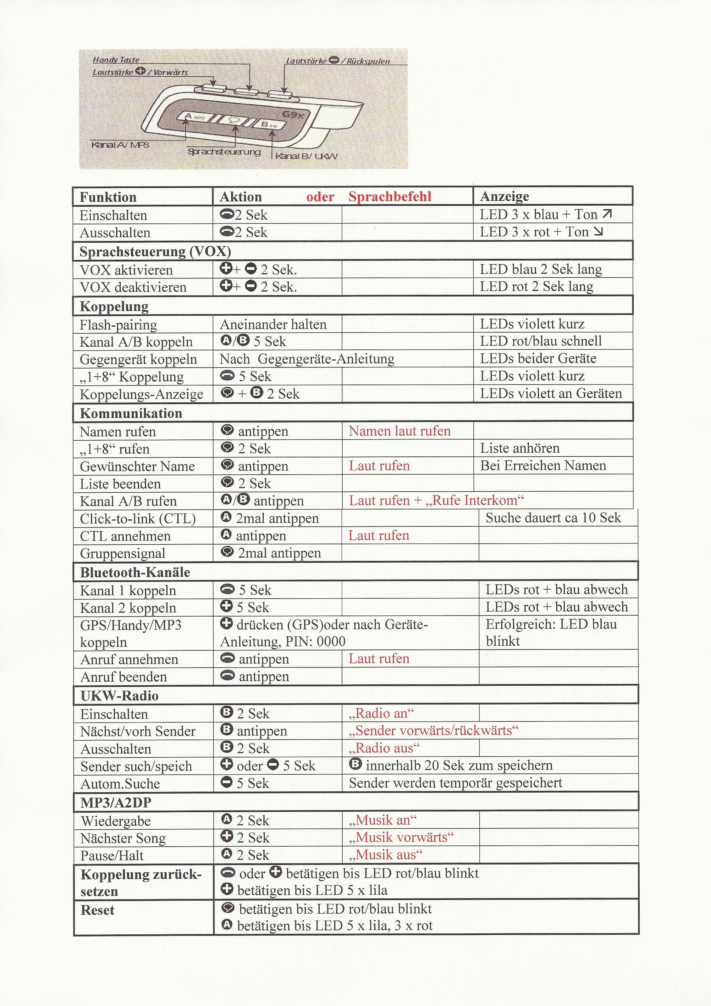

Angeregt durch den entsprechenden Beitrag von GS WHS für den G4 (danke nochmals) habe ich eine Kurzanleitung in Tabellenform für den G9x erstellt, der noch mehr "verwirrende" Knopfkombinationen als der G4 bietet. Ich habe mich im Sinne der Übersichtlichkeit auf die Hauptmöglichkeiten beschränkt, sonst wird die Tabelle zu groß und kann nicht mehr im Kleinformat mitgeführt werden. Auch die akustischen Bestätigungen wurden nicht extra aufgeführt.
Der G9x ist in Bezug auf die Eingaben und die Reihenfolge etwas "empfindlich". Es klappt nicht alles auf Anhieb.
Und wenn gar nichts mehr geht, gibt's die letzte Zeile: RESET, dann kann man ganz von vorne anfangen:):):).
Hier die Tabelle:
Viel Spaß
Detlef
