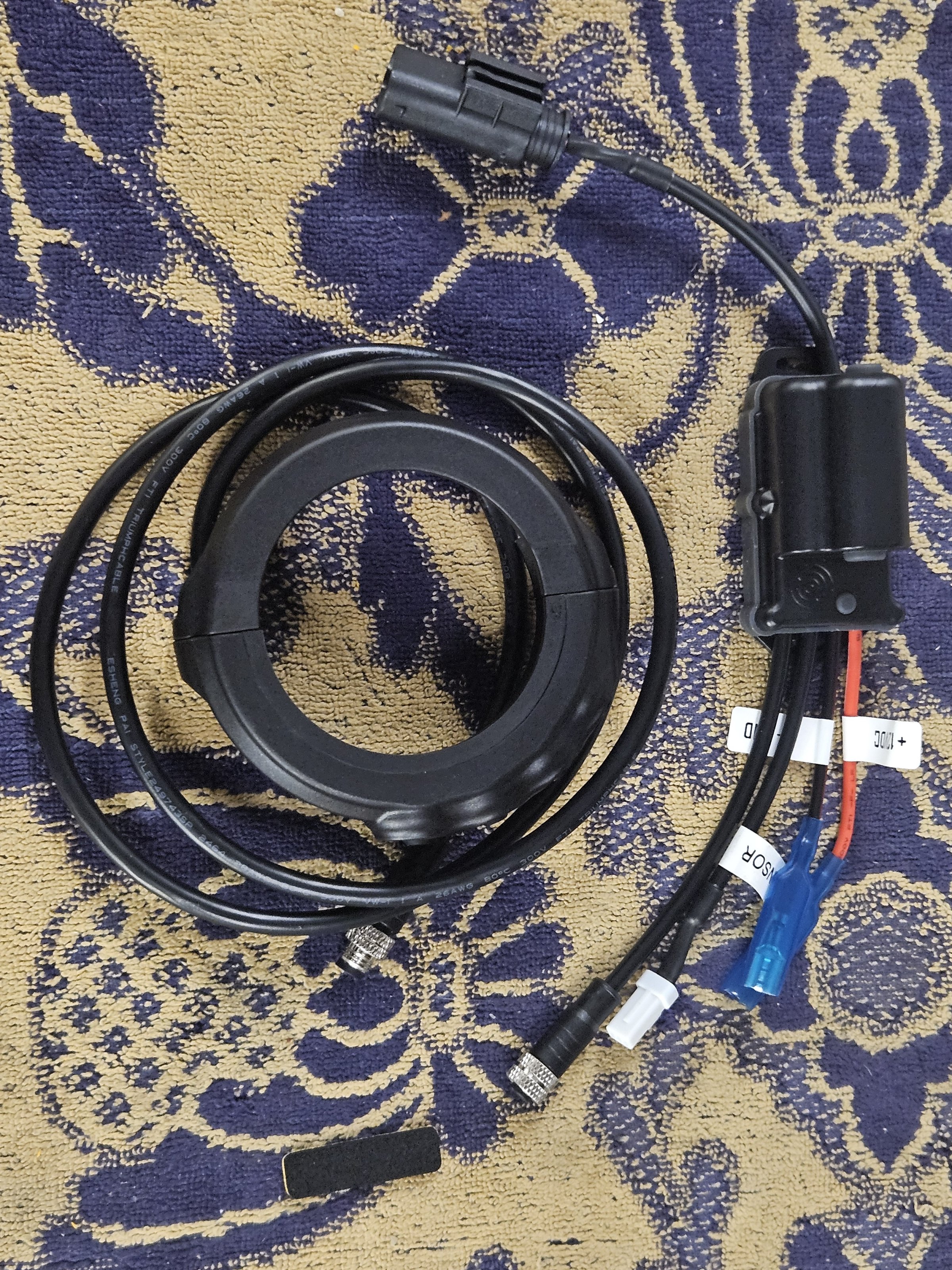

Ich hatte an den Support 'Tiket' geschrieben!
Mein Motorrad ist ein Bmw 1250 GS Baujahr 2022 mit Navigationspaket und daher das 'Wunderrad'. Mein GSM ist ein Samsung S23 und es ist in einem Quadlock Cradle mit induktivem Laden. Ich habe bisher mit dem BMW-Navigator V gearbeitet, möchte nun aber über die Myroute App auf meinem GSM navigieren, das Wichtigste ist das Zoomen in der Navigationskarte. Meine Frage ist die folgende: Benötige ich nur das „Kabel mit Steckern“? Also den Control HUB. Ich habe KEIN Bmw-Cradle. Ich hoffe ich konnte mich ein wenig verständlich ausdrücken. Ich hätte auch gerne eine ganz klare Methode, diese Stecker anzuschließen, Gruß Eddy
Eine Antwort heute.
Hallo Eddy,
Ja, richtig. Sie brauchen nur den „HUB“, nicht das ganze „Kit“. Aber in Kürze werden weitere Funktionen hinzukommen, mit denen Sie die Tasten über das einfache Schwenken der Karte hinaus nutzen können, z. B. zur Steuerung von Anrufen, Musik und Kamera.
Mit freundlichen Grüßen, Carpe-Iter support

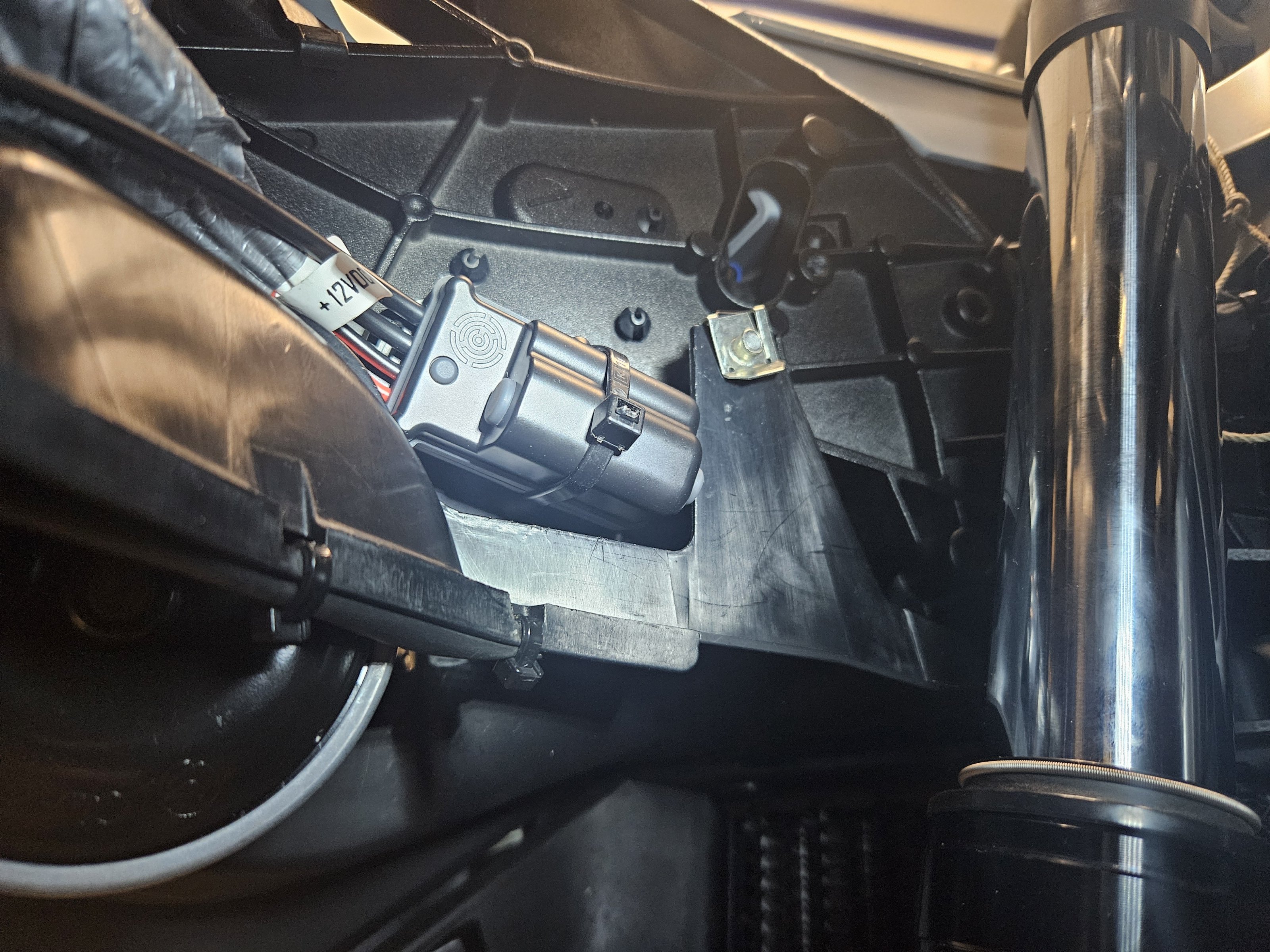

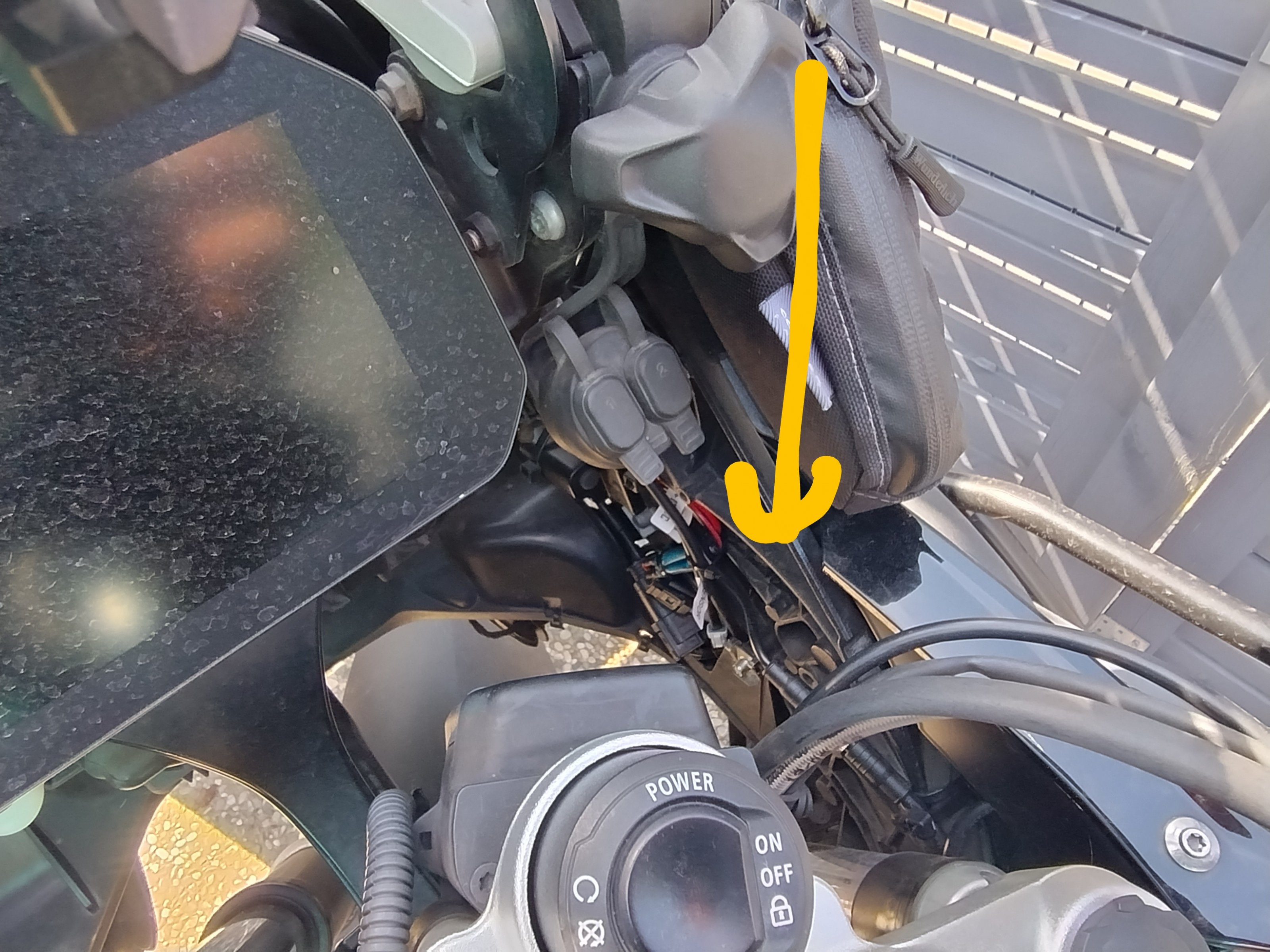

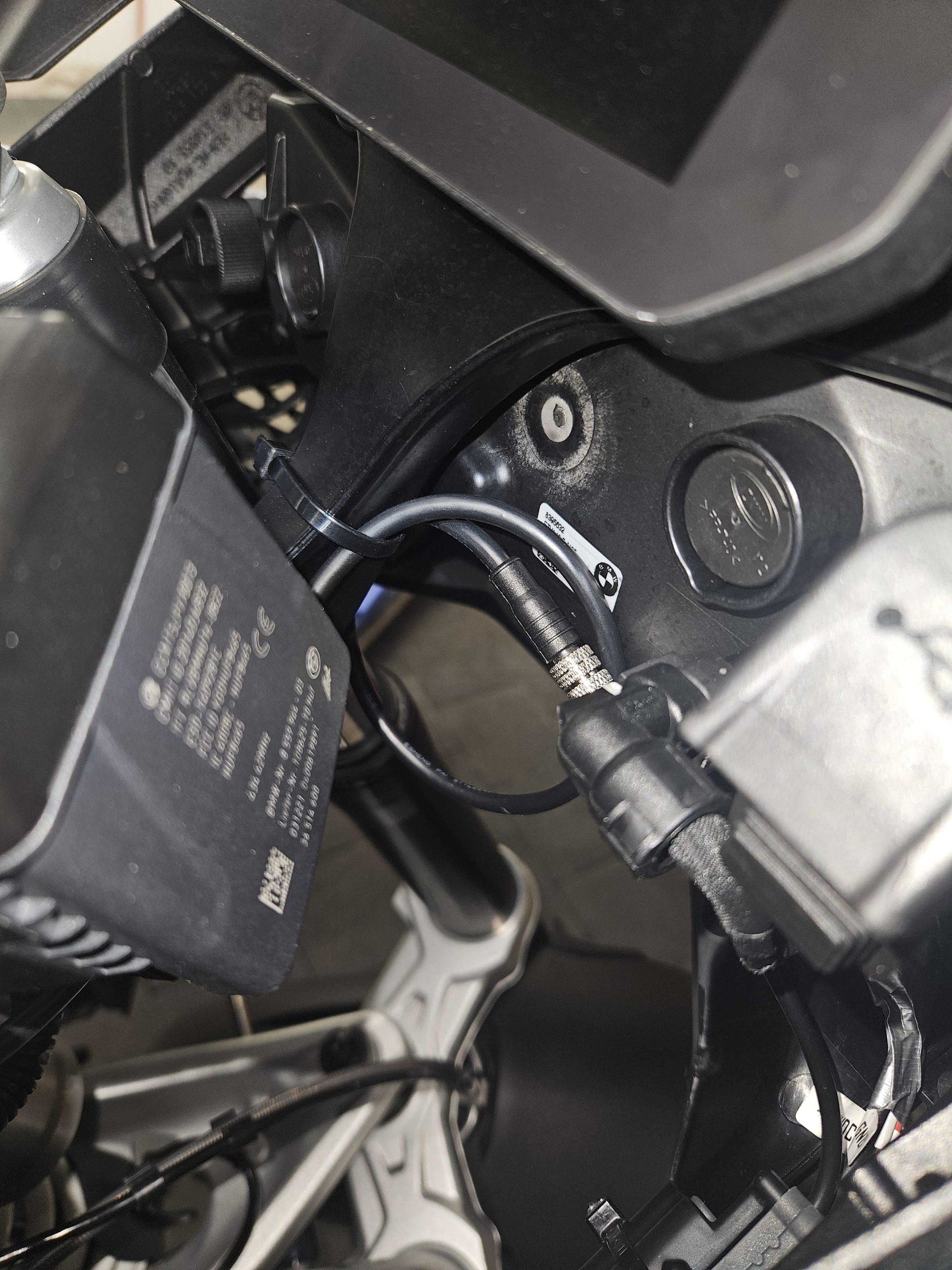

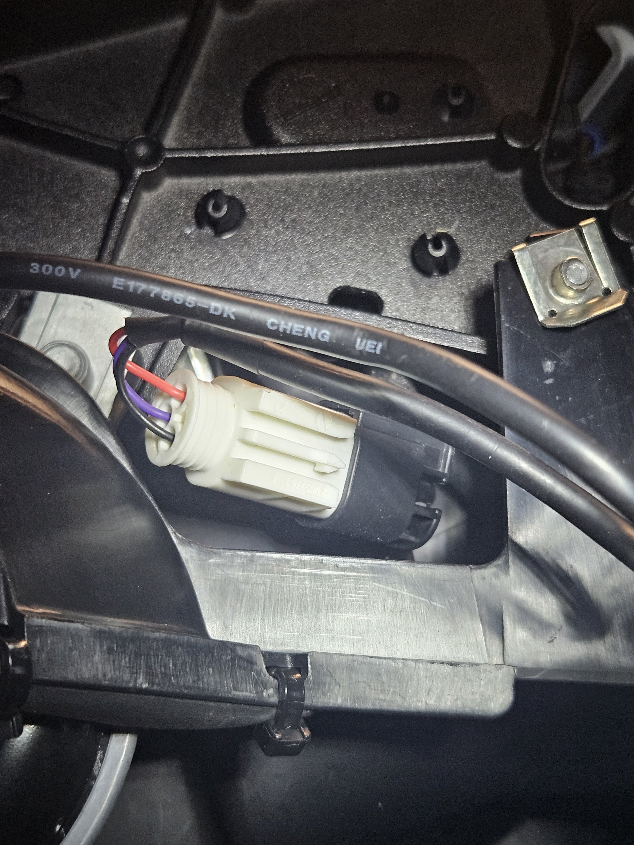

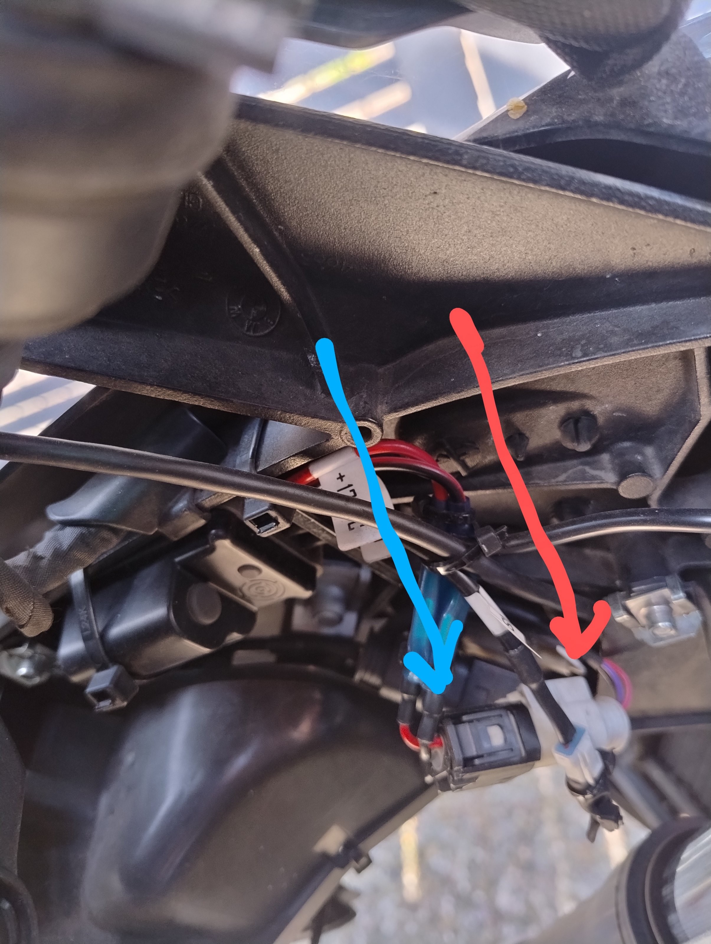

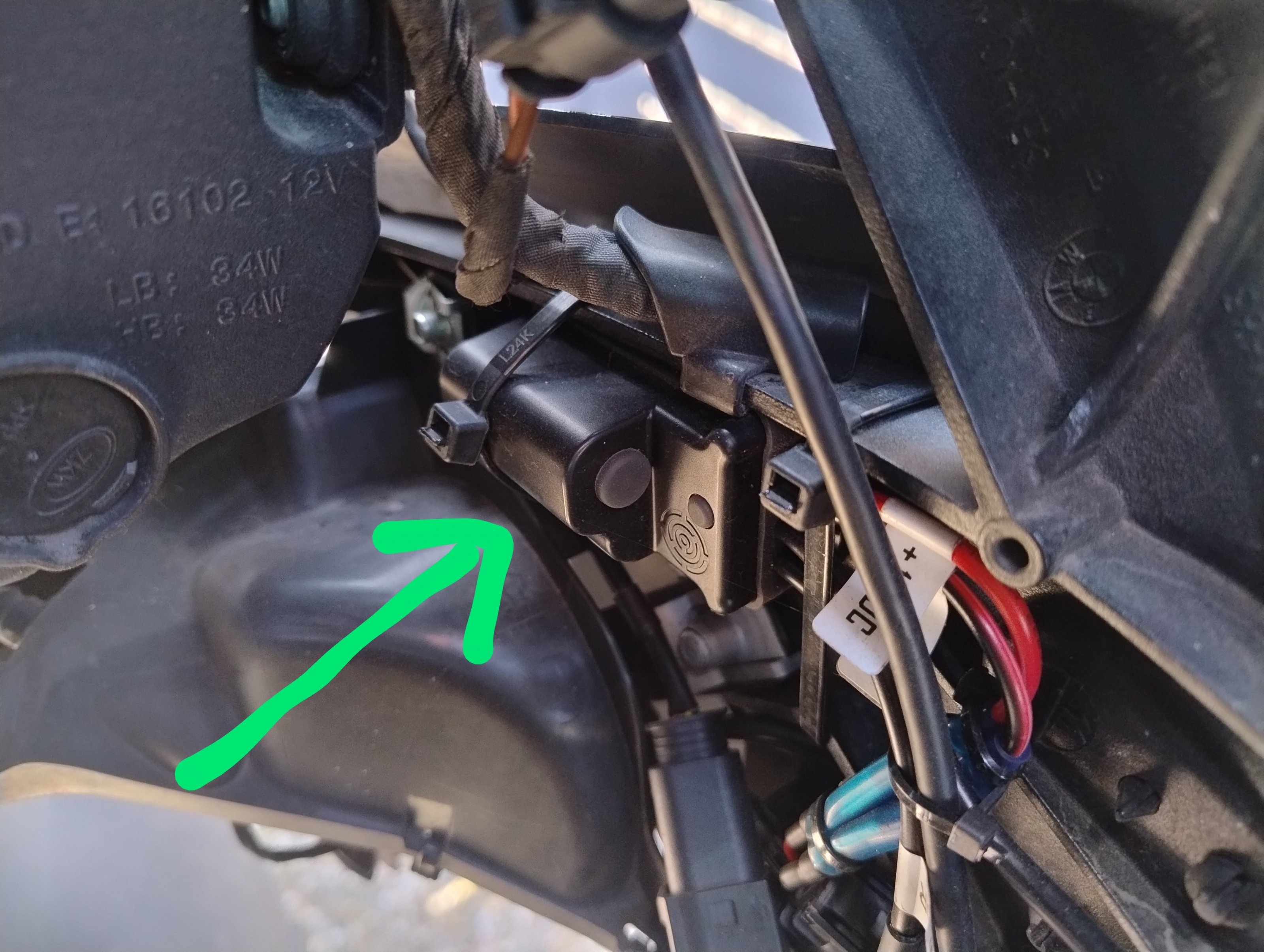

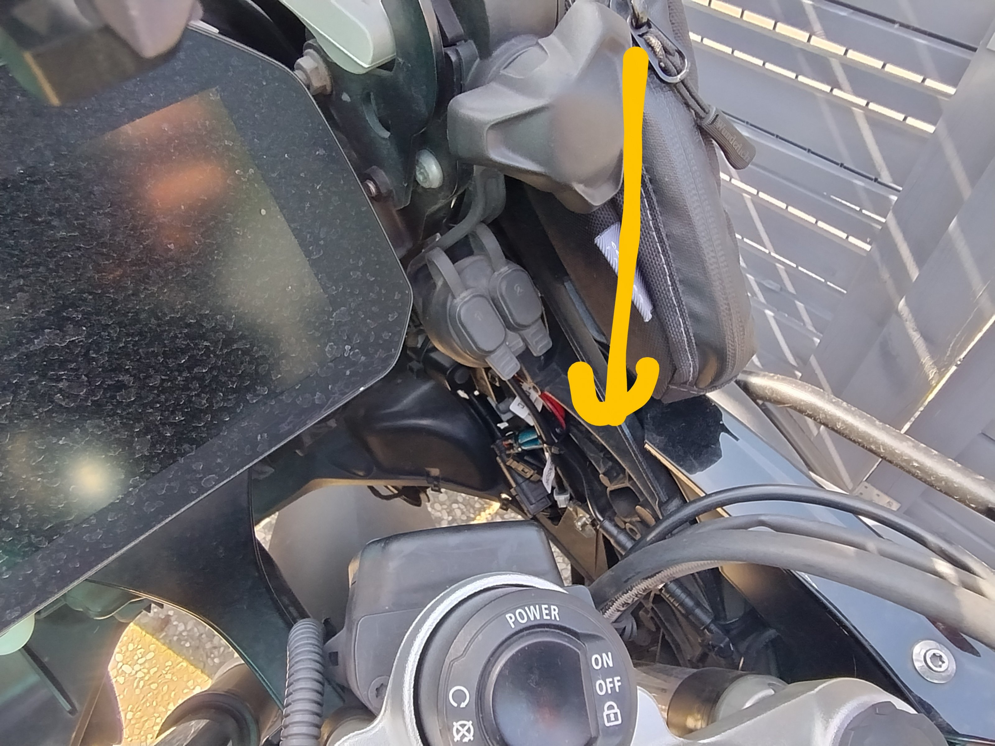

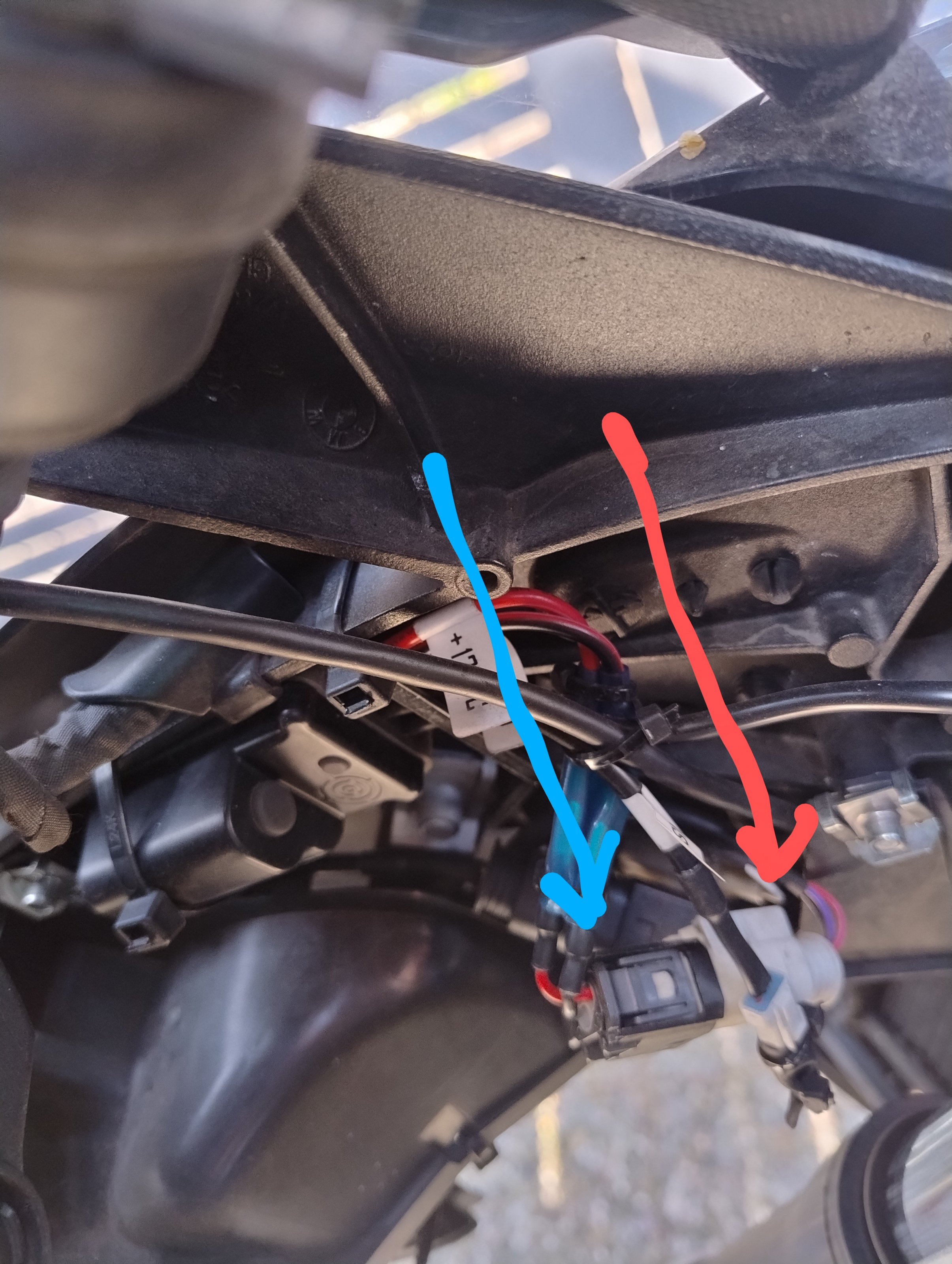

@Eddy der Belgier Hallo Eddy,

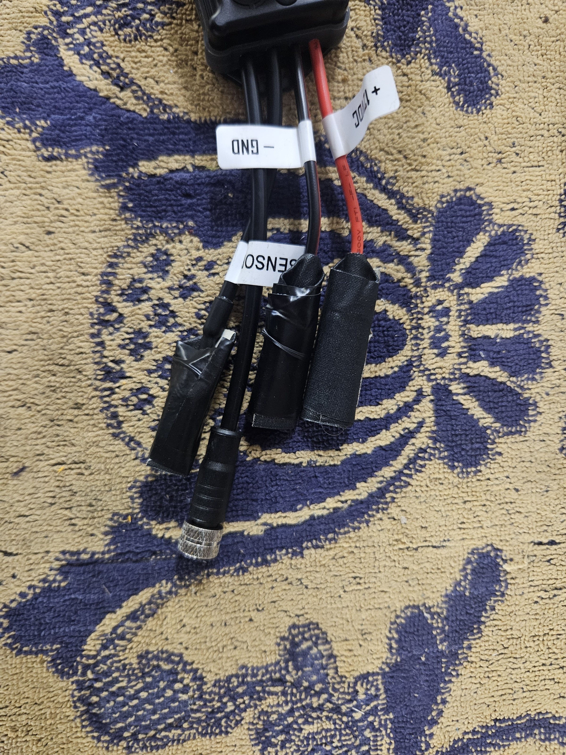

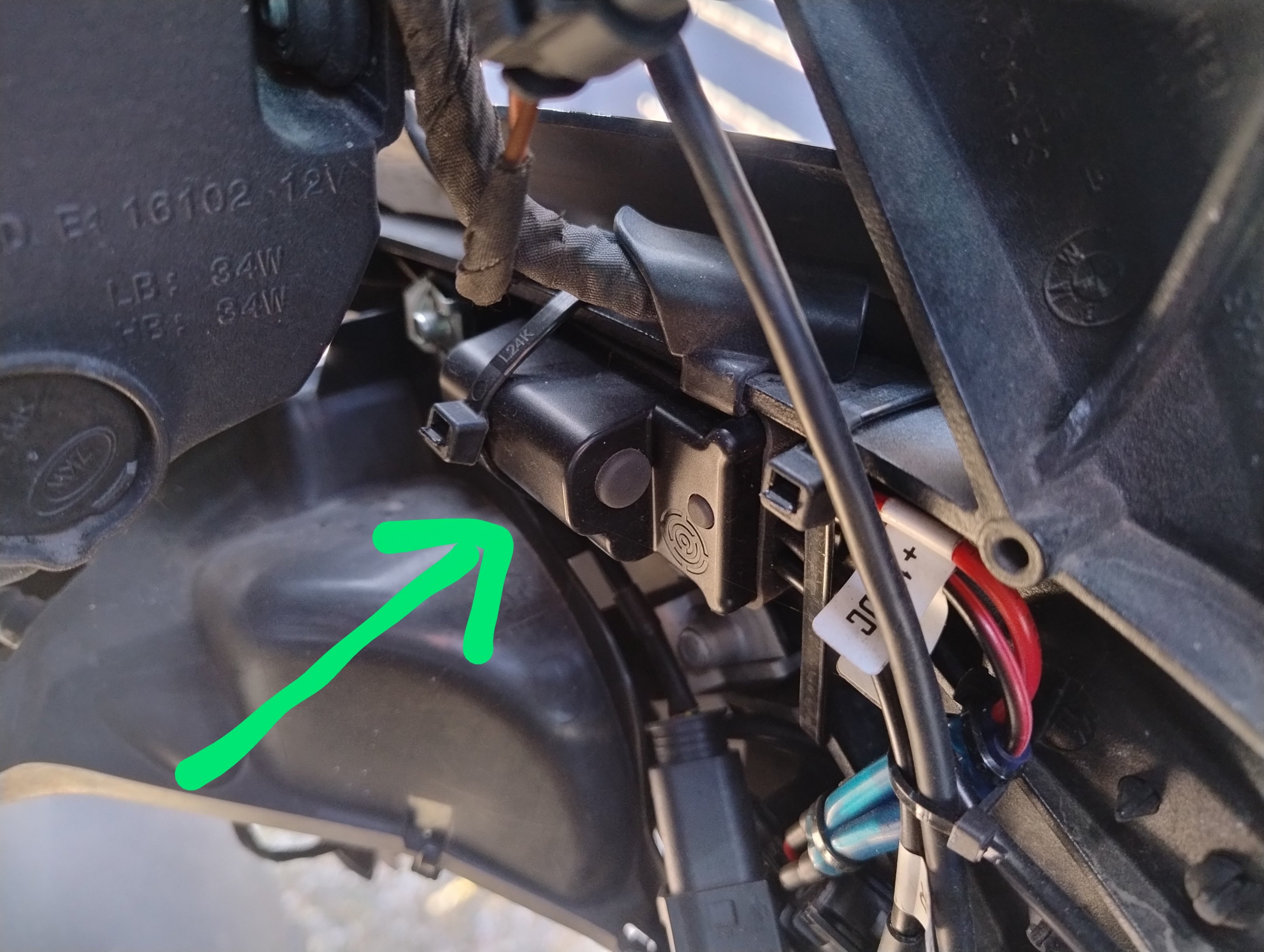

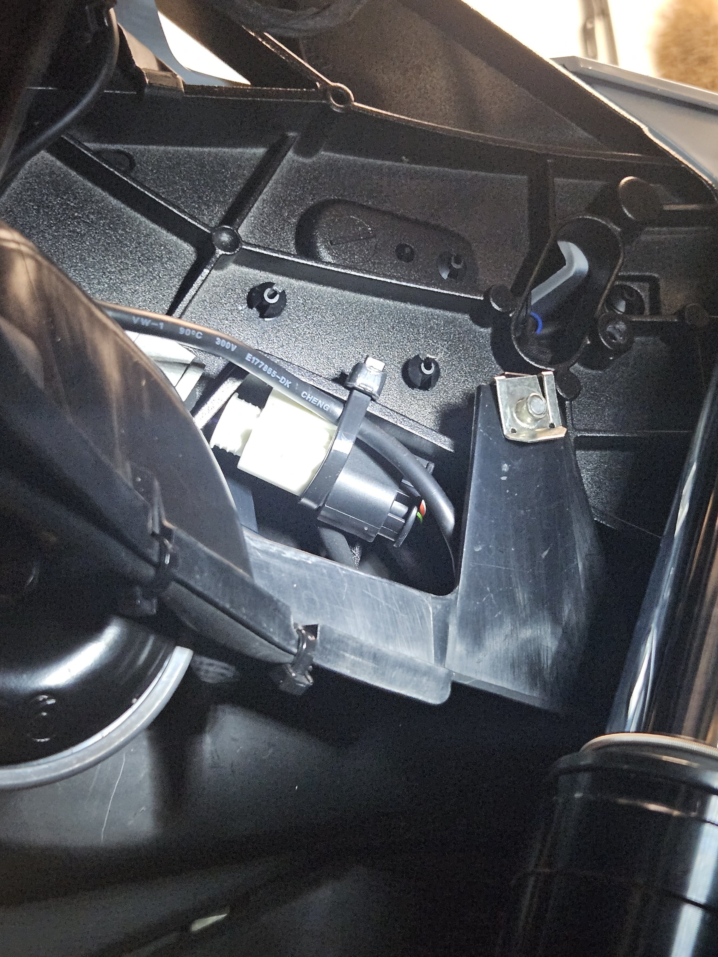

Vielleicht helfen auch ein paar Bilder weiter.
In der rechten Vorderen Seitenverkleidung, findest du den Cartoolstecker der dort mit deiner Navivorbereitung verbunden ist.(Gelber Pfeil)
Der rote Pfeil ist der Stecker von der Maschine, der blaue Pfeil ist der Stecker vom Controllhub, die hier schon verbunden wurden.
Der grüne Pfeil ist der HUB selber, an dem dann noch die Tasten angeschlossen werden können.

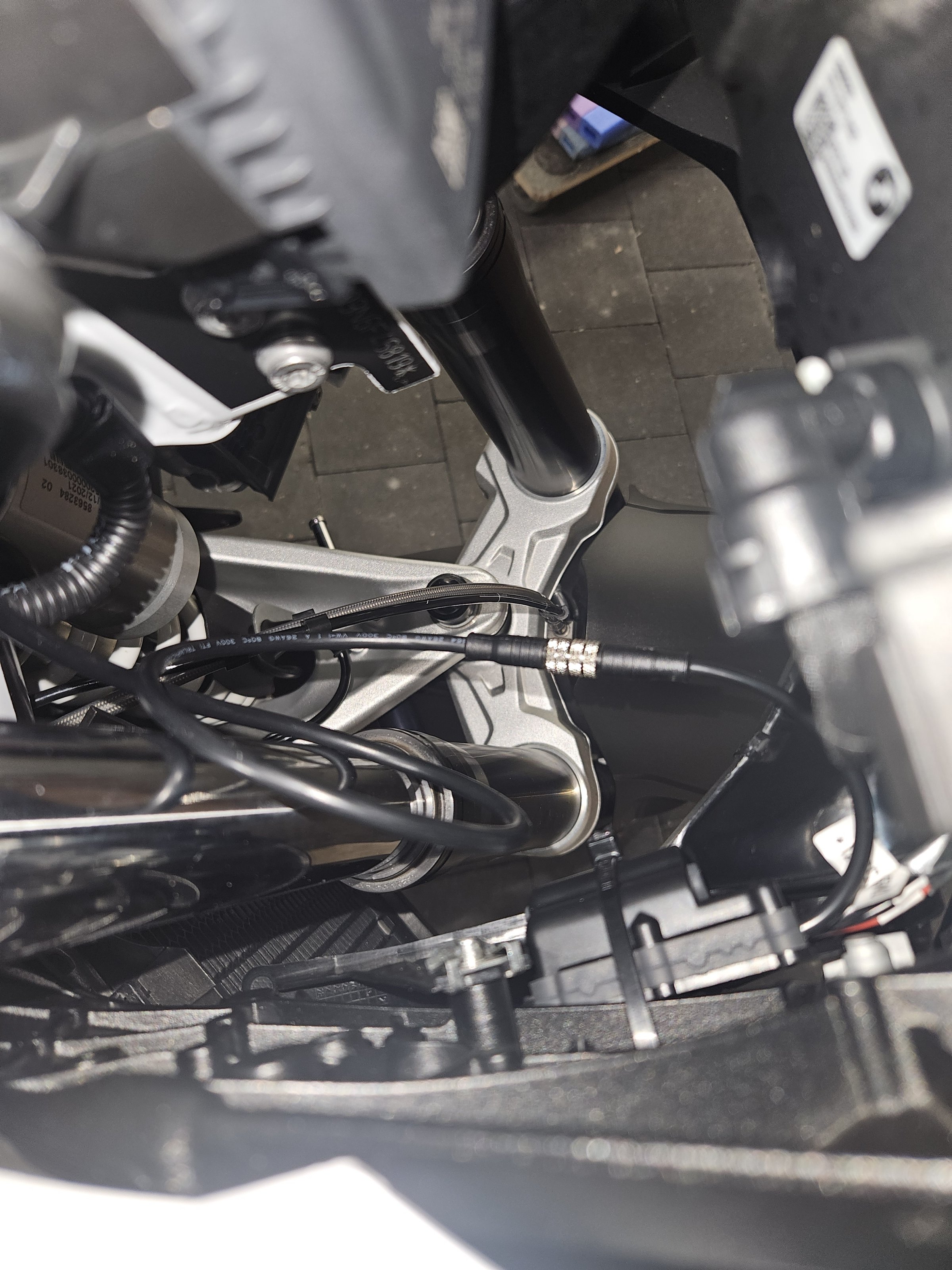

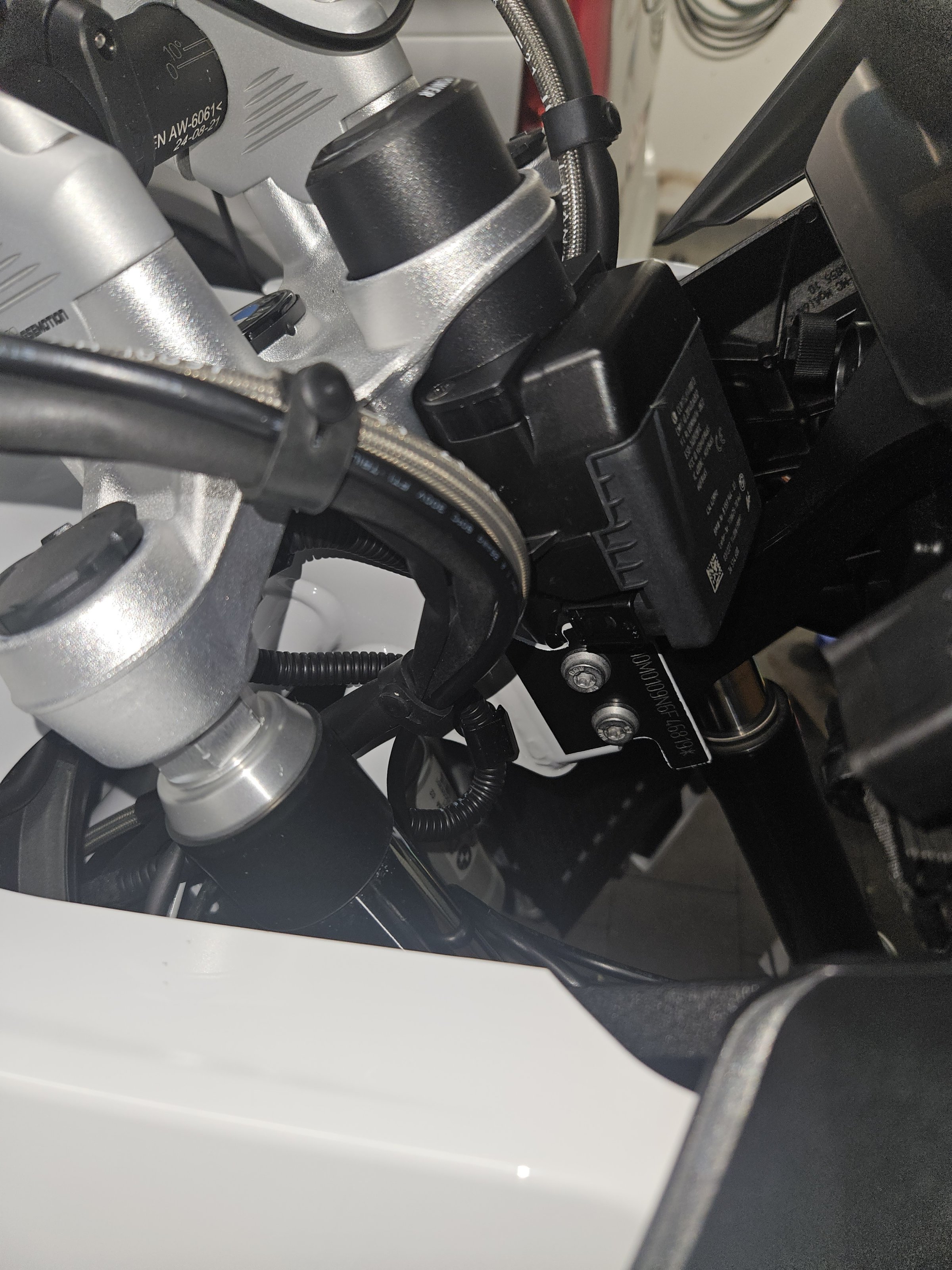

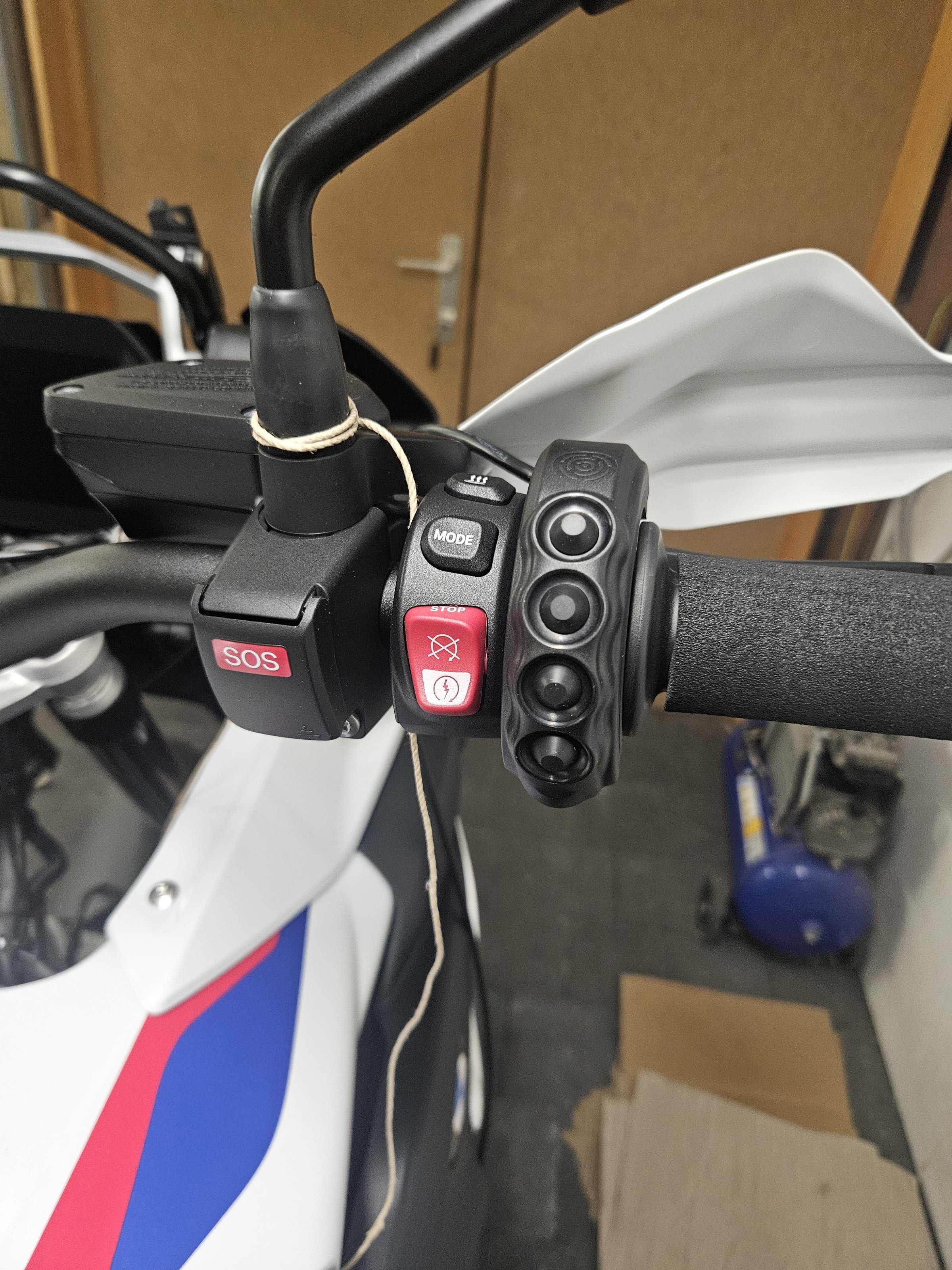

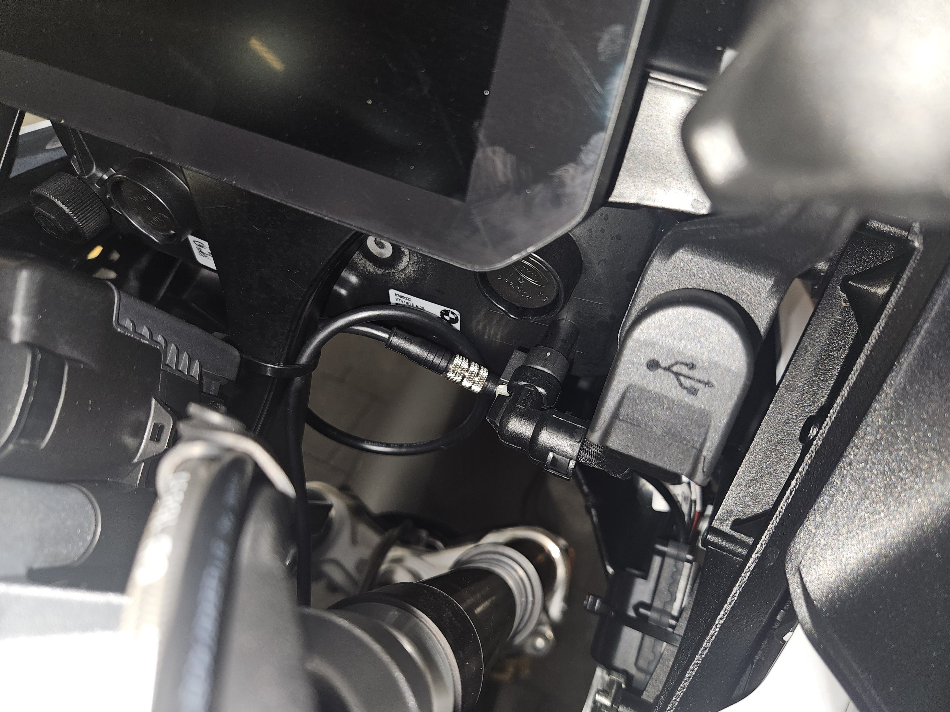

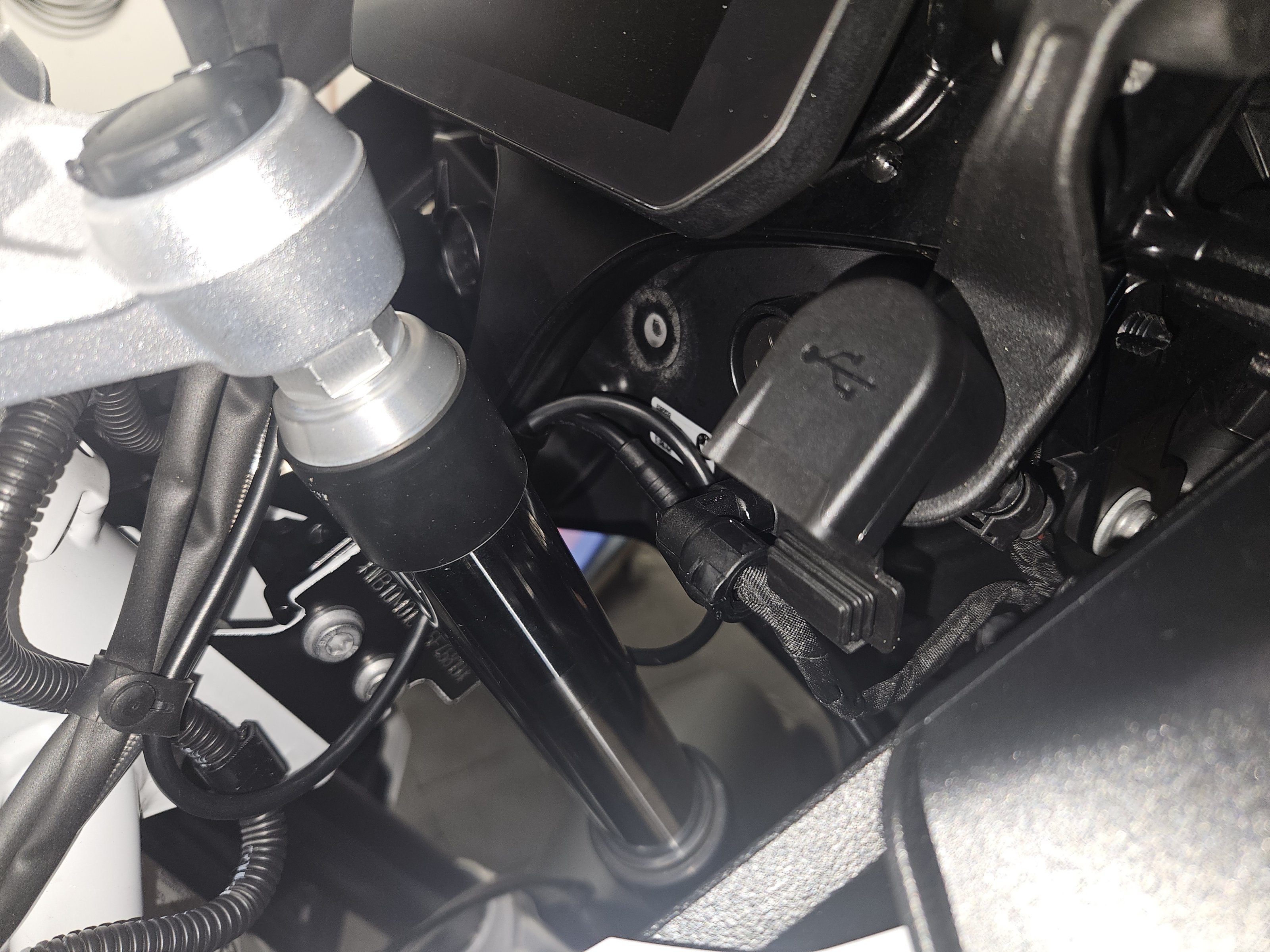

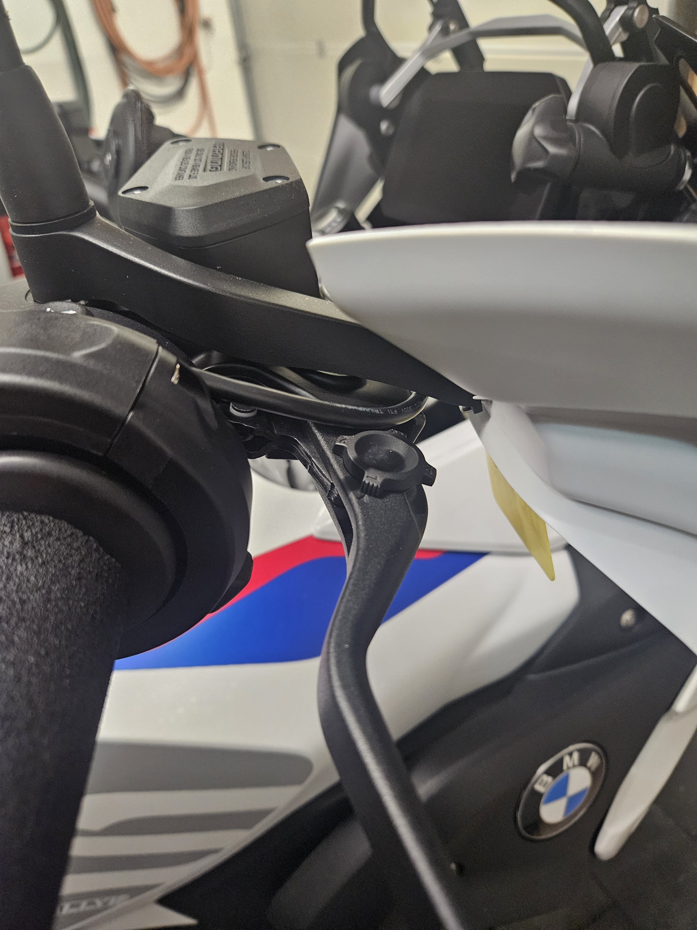

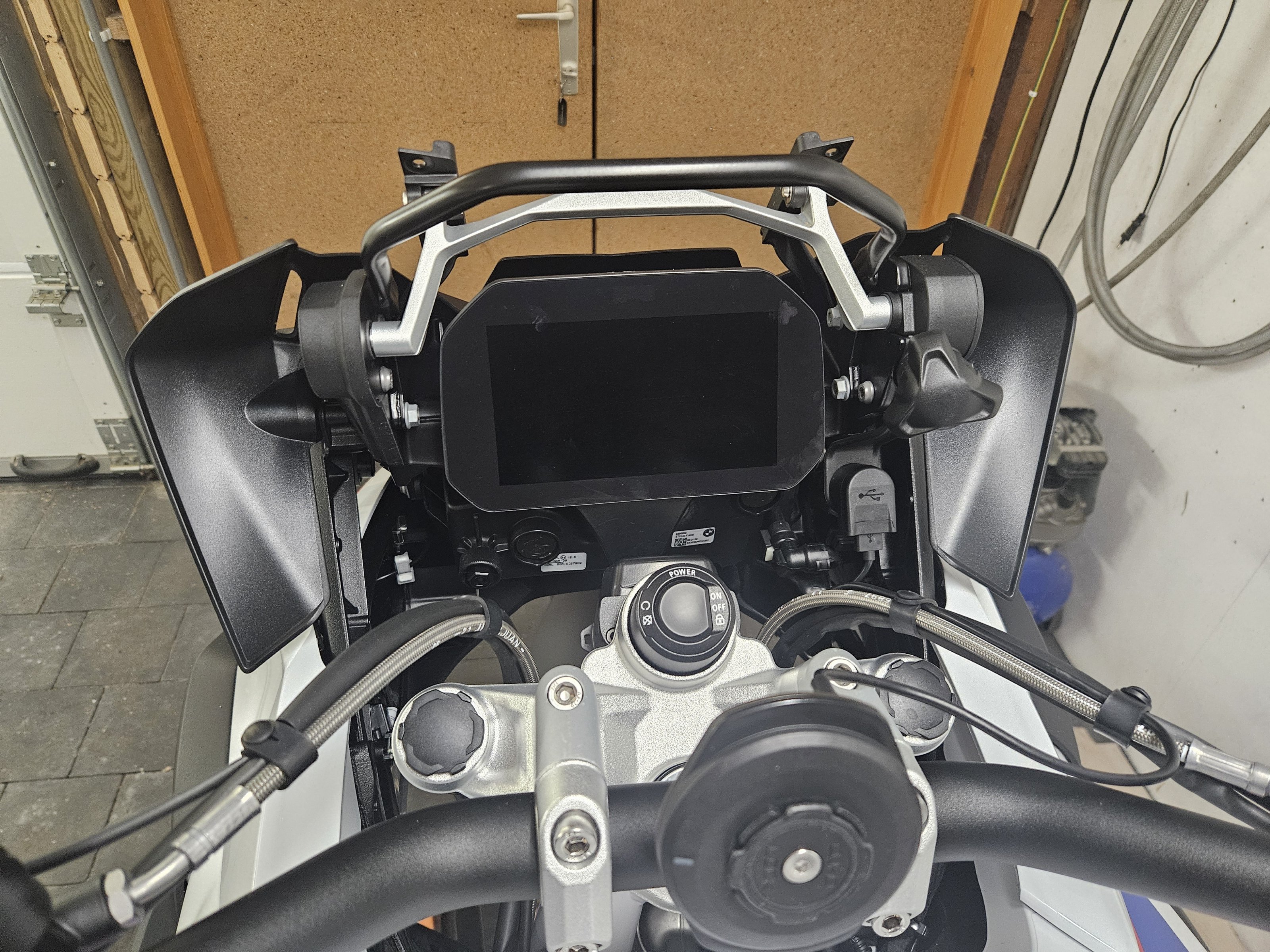

Heute habe ich im Schweiße meines Angesichts ein wenig gebastelt, denn ich bin ein absoluter Laie und habe definitiv 2 linke Hände.
Jetzt warte ich noch auf die Halterung von Quadlock, werde morgen erst mal die App installieren und sehen, wie das läuft. :facepalm: :lalala:

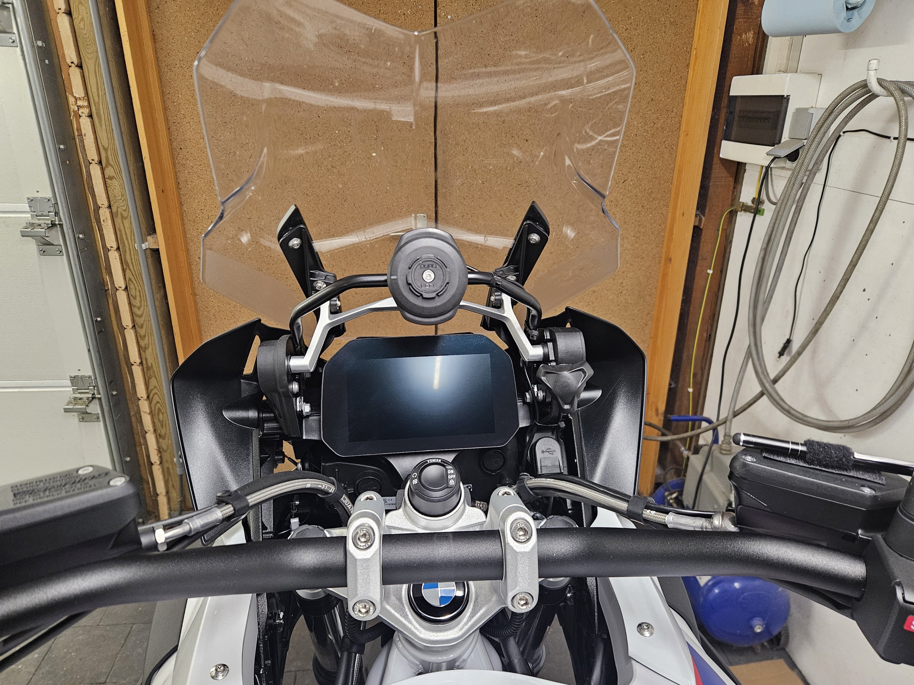

Ich bin noch nicht gefahren, aber alles funktioniert sehr gut, sowohl das Zoomen als auch die Bildverschiebung. Heute habe ich die neue dünnere Quadlock-Halterung für die Navi-Halterung angebracht und mein adaptives Ladegerät von Quadlock montiert.
