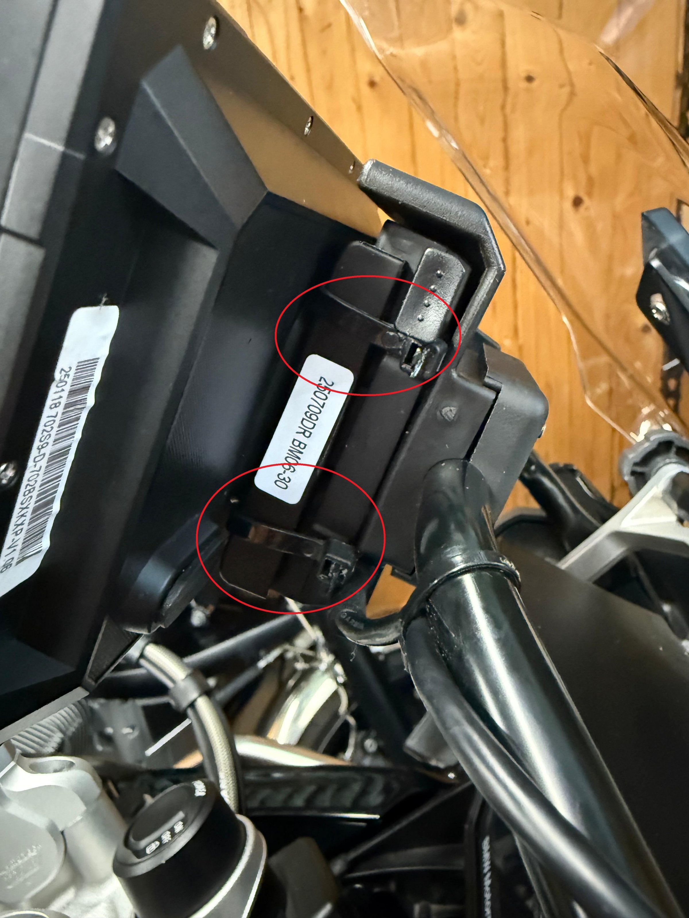

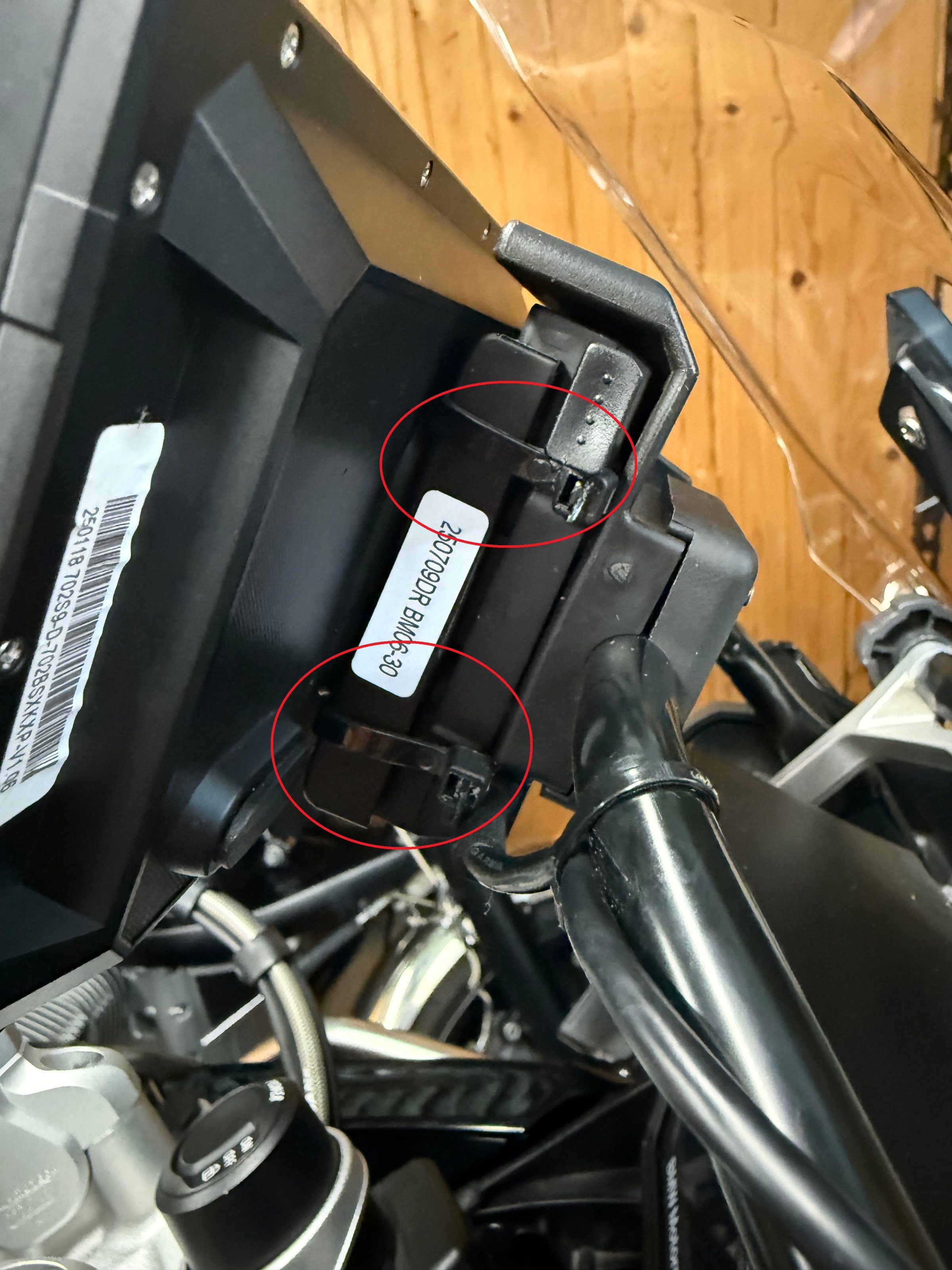

Vorsichtshalber habe ich das Carpuride mit zwei Kabelbindern an der BMW Navigationshalterung gesichert, dass fällt kaum auf und verhindert hoffentlich schlimmeres, falls die Halterung erneut brechen sollte. Die Lösung mit dem Verstärkungsblech finde ich recht vielversprechend. Eventuell ein kleines Projekt für die Wintermonate.

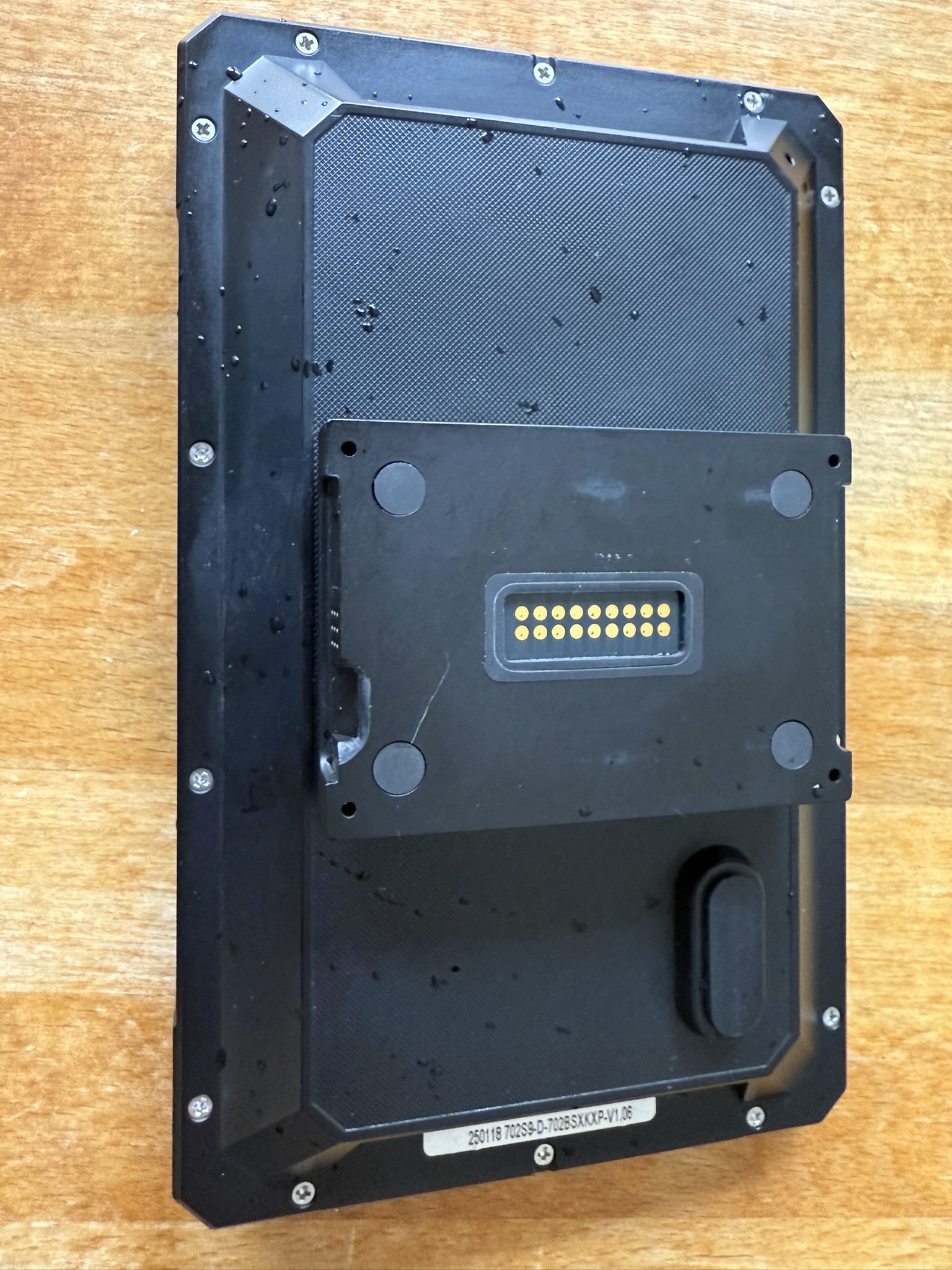

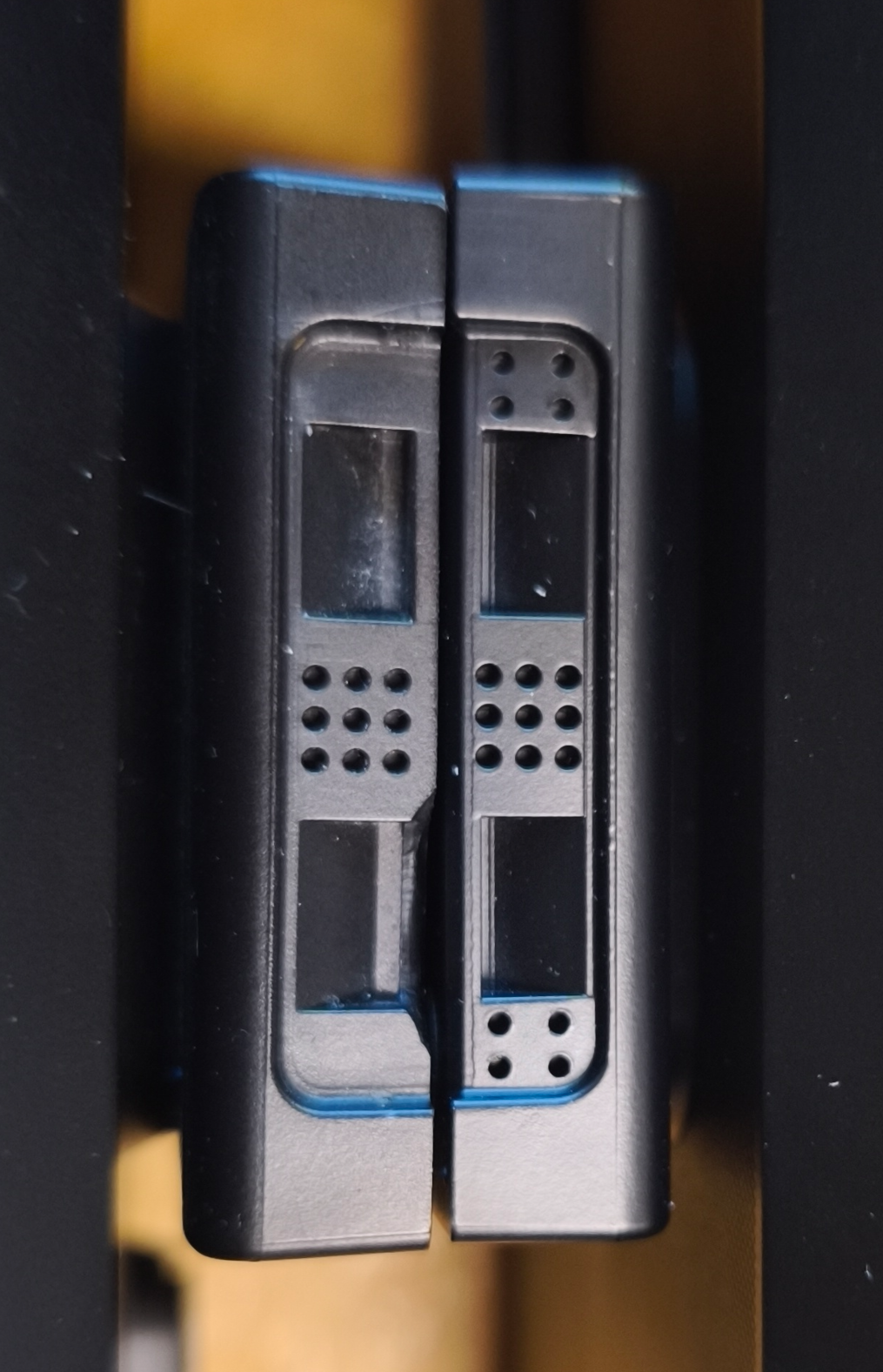

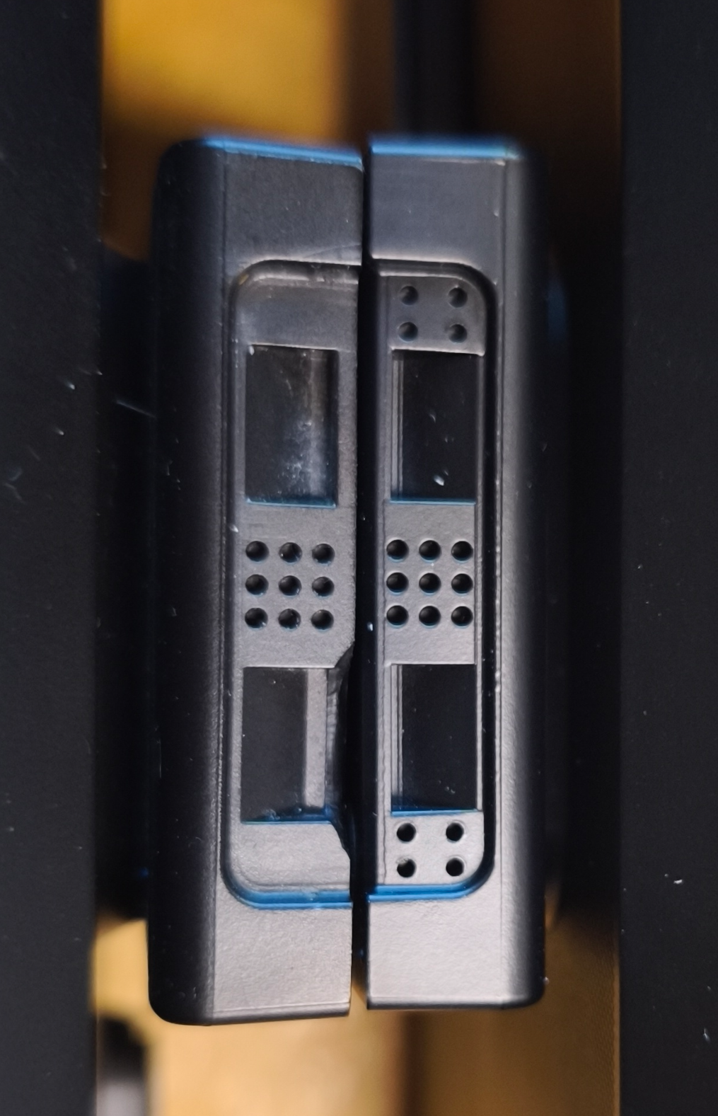

Heute kam mein kostenloses Ersatzgerät an und ich habe die beiden Halterungen direkt nebeneinander fotografiert (links altes - rechts neues Gerät). Leicht zu erkennen an den bereits berichteten zusätzlichen "Löchern", der Steg (also der abgebrochene Teil) ist vielleicht einen halben mm dünner.

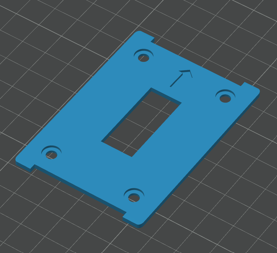

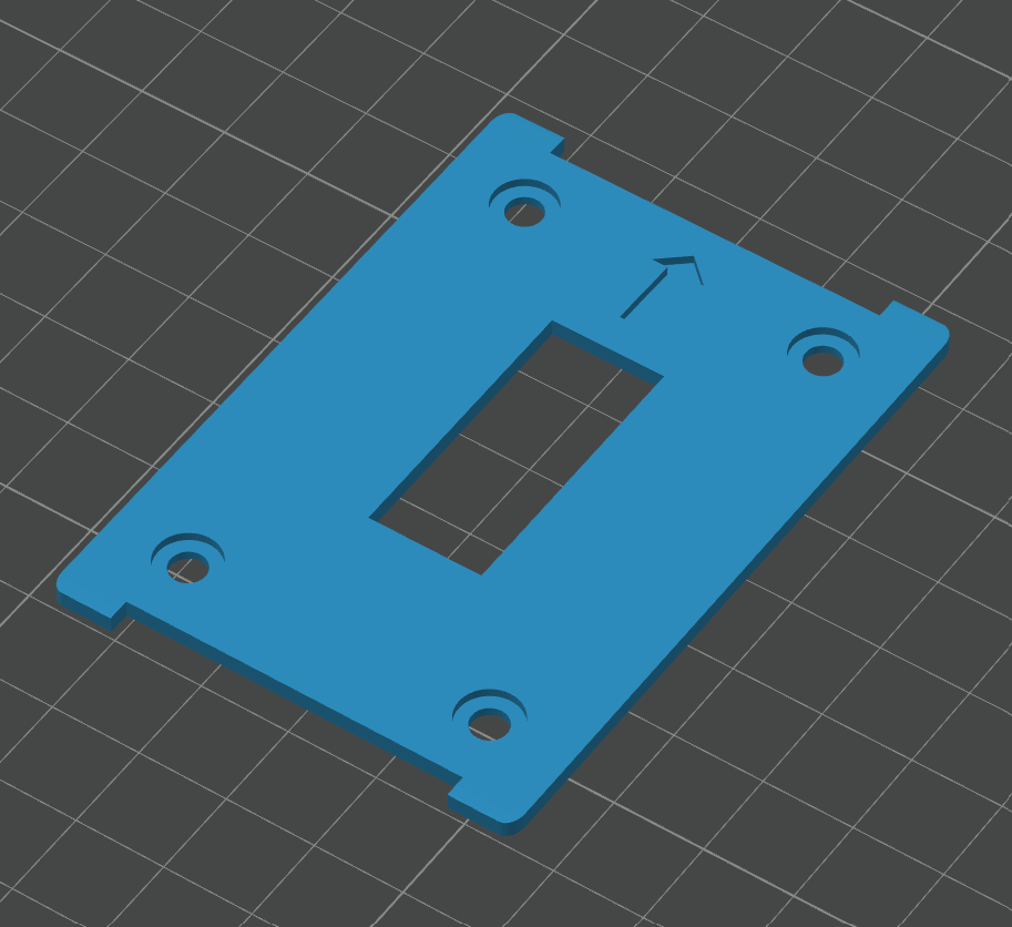

Das alte Gerät wird jetzt Prototyp für ein neues selbst konstruiertes Adapter, ggf. mit einer Metallplatte:
Ist aber ein Projekt für schlechtes Wetter ;-)
Und wie passt der neue Adapter in die Halterung?

Geht sich so eine "Adapterplatte" mit dem Pin-Kontakt noch aus ?
Das ist nur der erste Prototyp der "Platte", insgesamt wird es das gesamte "kleine Gehäuse", was man dann gesamt austauscht. Momentan denke ich an zwei Varianten:
  • Ersatz aus ABS
  • Ersatz aus ABS mit der Rückseite aus Metall
Schaumermal, dann sehen wir es schon ;-)
Bisher nur am BM-05 Kabel probiert, es ist kein Unterschied zu merken.
Mit Inventor modelliert?
