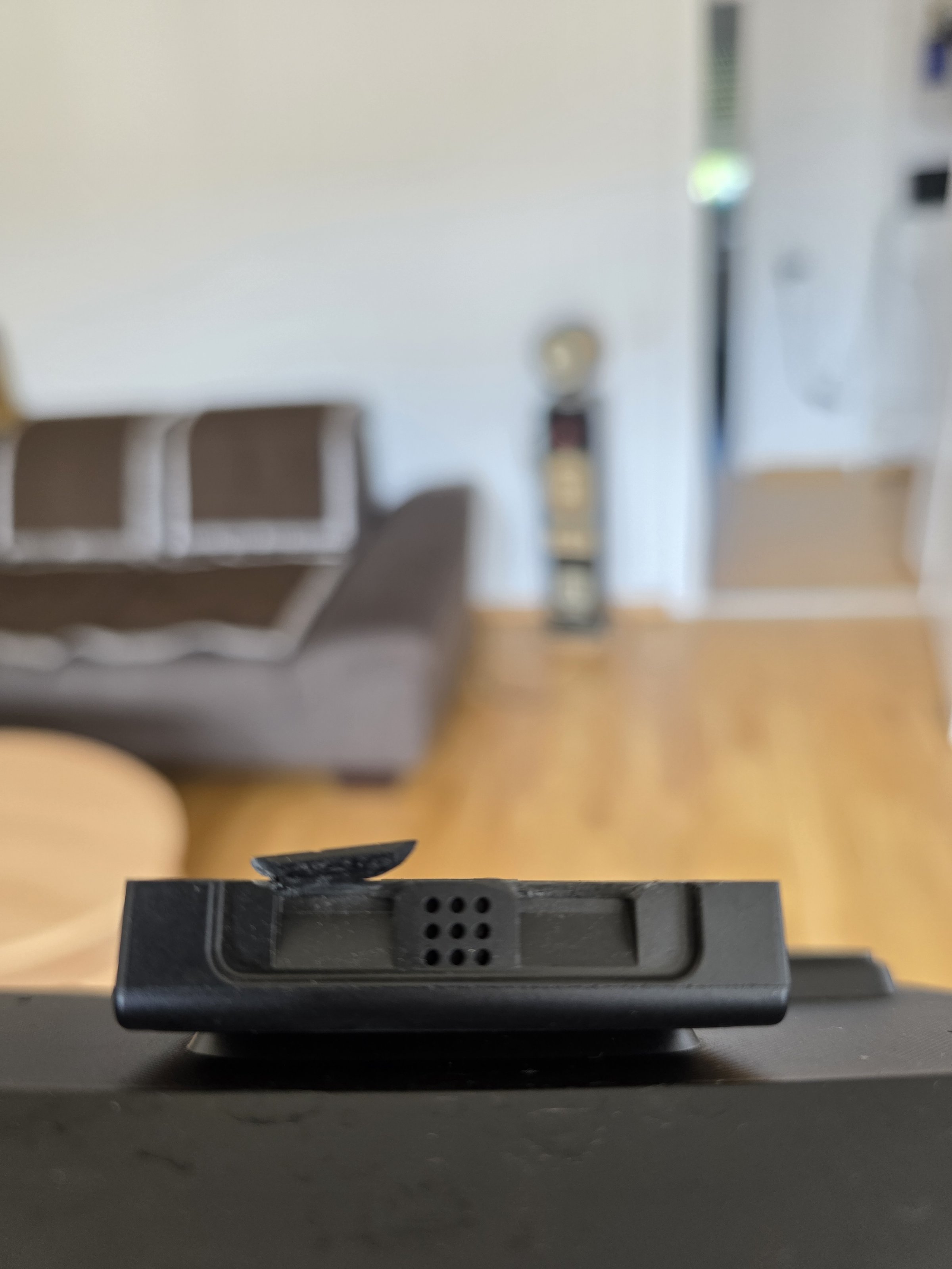

Es scheint aber doch eine „neuere“ Halterung zu sein, man erkennt dies, dass es links und rechts der Haltenasen nun 4 kleine Löchlein hat. Bei den gebrochenen Halterungen hatte es das noch nicht, also muss es wirklich eine neue Serie sein. Ich war soeben über 5000 km in Rumänien 🇷🇴 mit einer neuen Halterung und es hielt bis jetzt. Scheint also zu klappen.

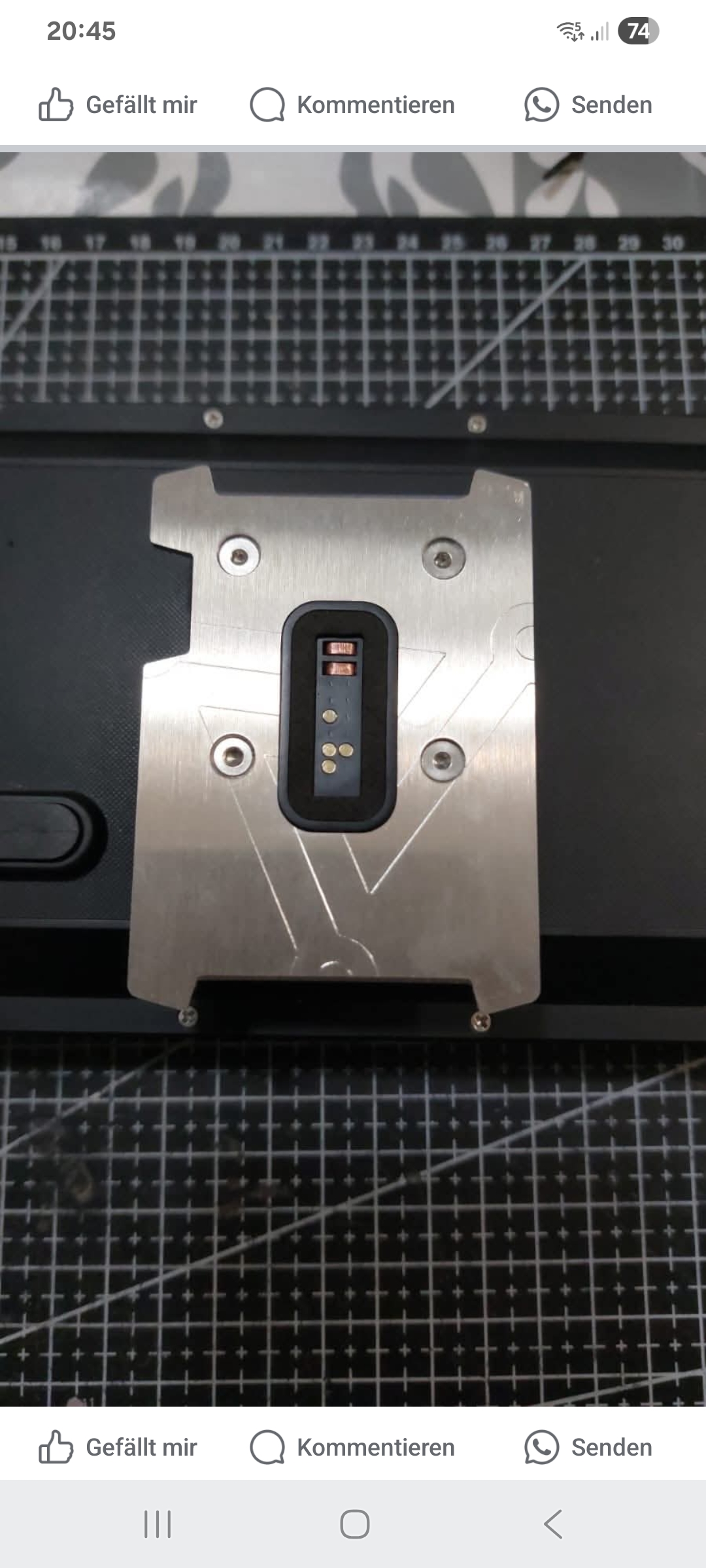

Auch hierfür gibt es bessere Lösungen, als die China Plastikscheiße...
Weiß aber nicht, welcher Hersteller sich dahinter verbirgt. Hab ich gebraucht gekauft.

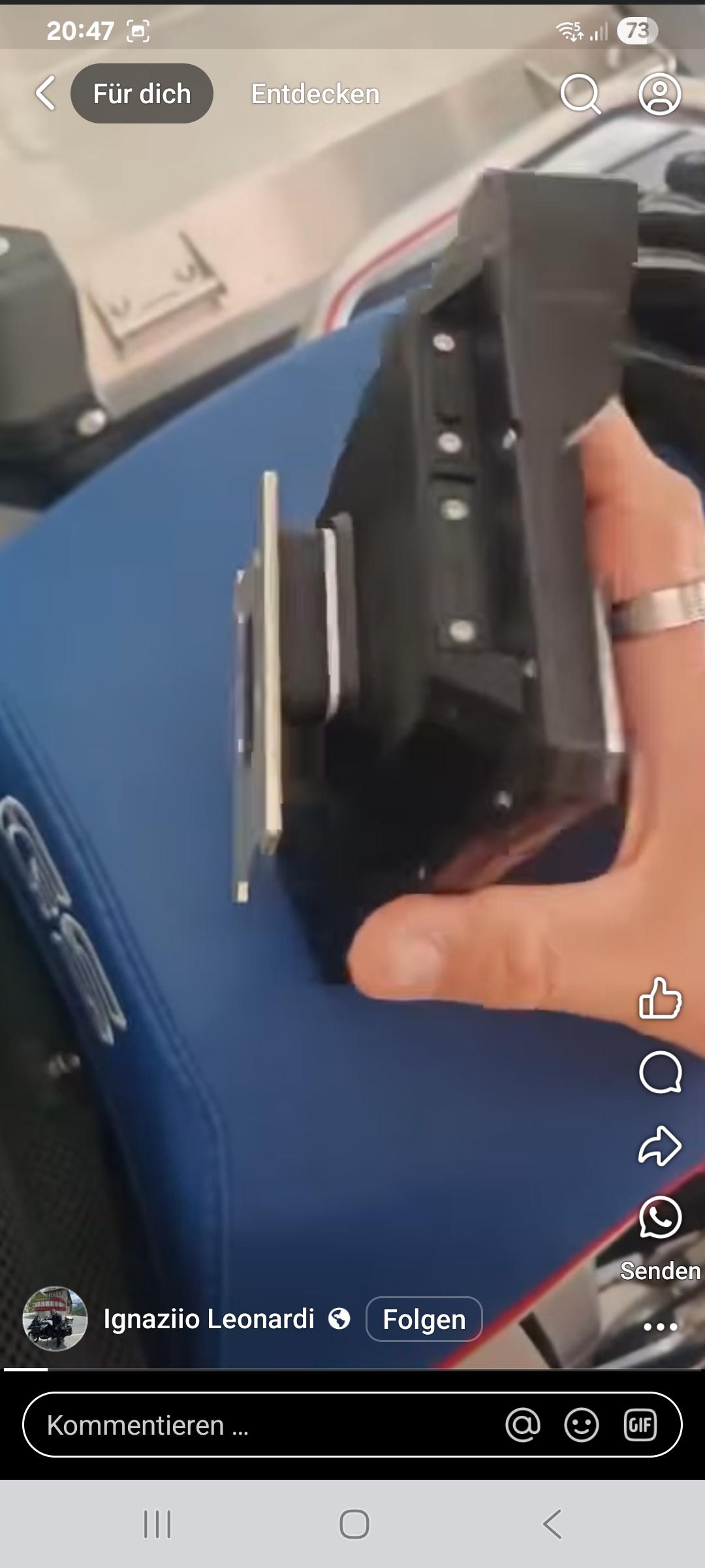

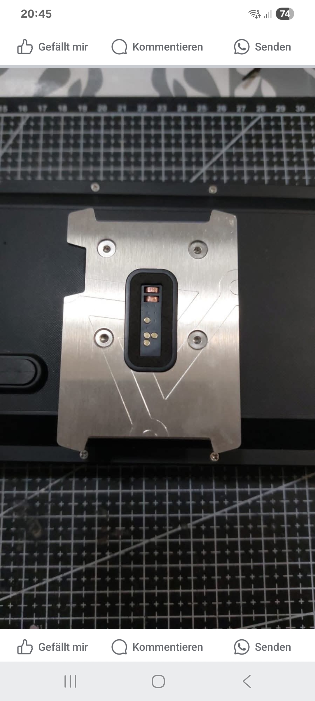

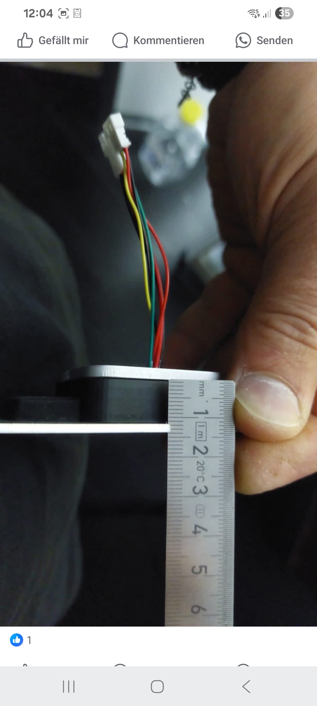

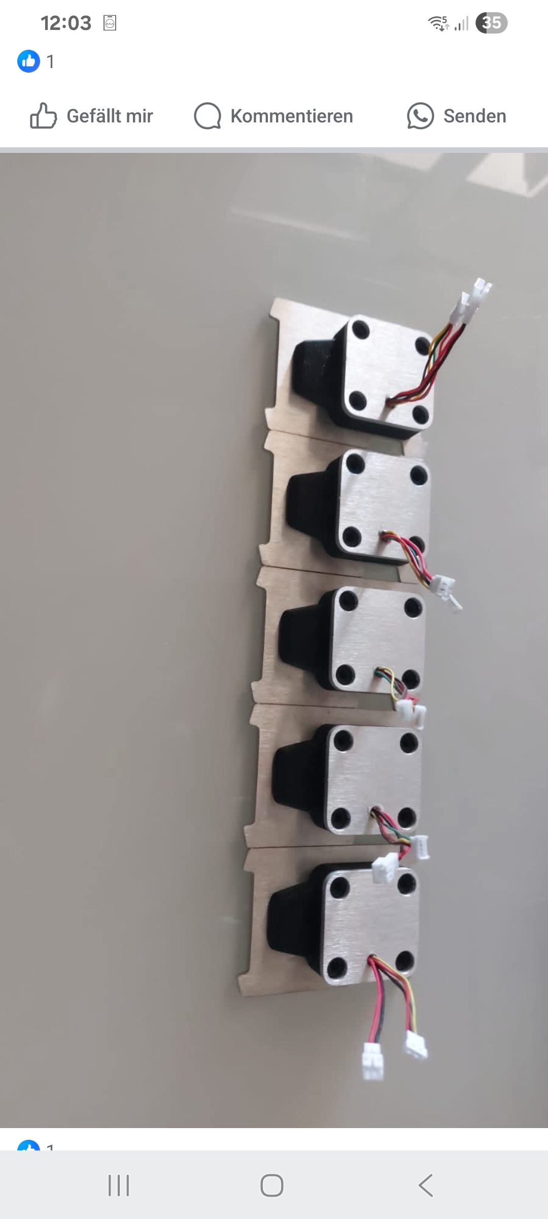

Das ist das 702B und nicht BS. Die Adapterplatte ist aus Metall, hält bombenfest und wurde von einem Italiener für etwa 80 Euro angeboten. Ich überlege, so etwas in der Art für das 702BS aus dünnem Blech als Verstärkung nachzubilden.
Aber ich befürchte das durch die Metallplatte auch wenn sie nur etwa 1mm beträgt die Kontakte nicht mehr richtig erreicht werden und es somit zu Kontaktproblemen kommen kann.
Es wäre natürlich toll wenn sich meine Befürchtungen nicht bestätigen denn vom Gedanken her ist diese Lösung schon sehr gut. Jetzt wäre nur noch die Frage wo man das Teil noch käuflich erwerben kann für die 702B Variante.

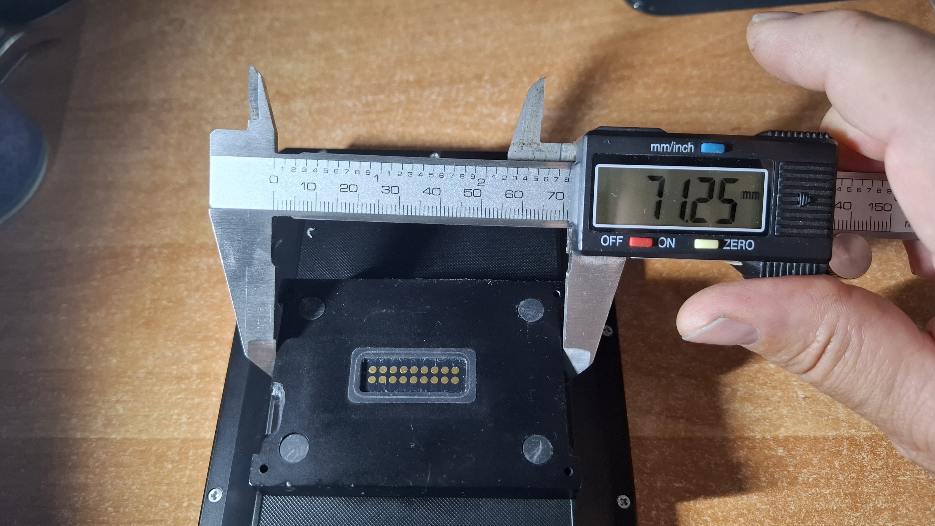

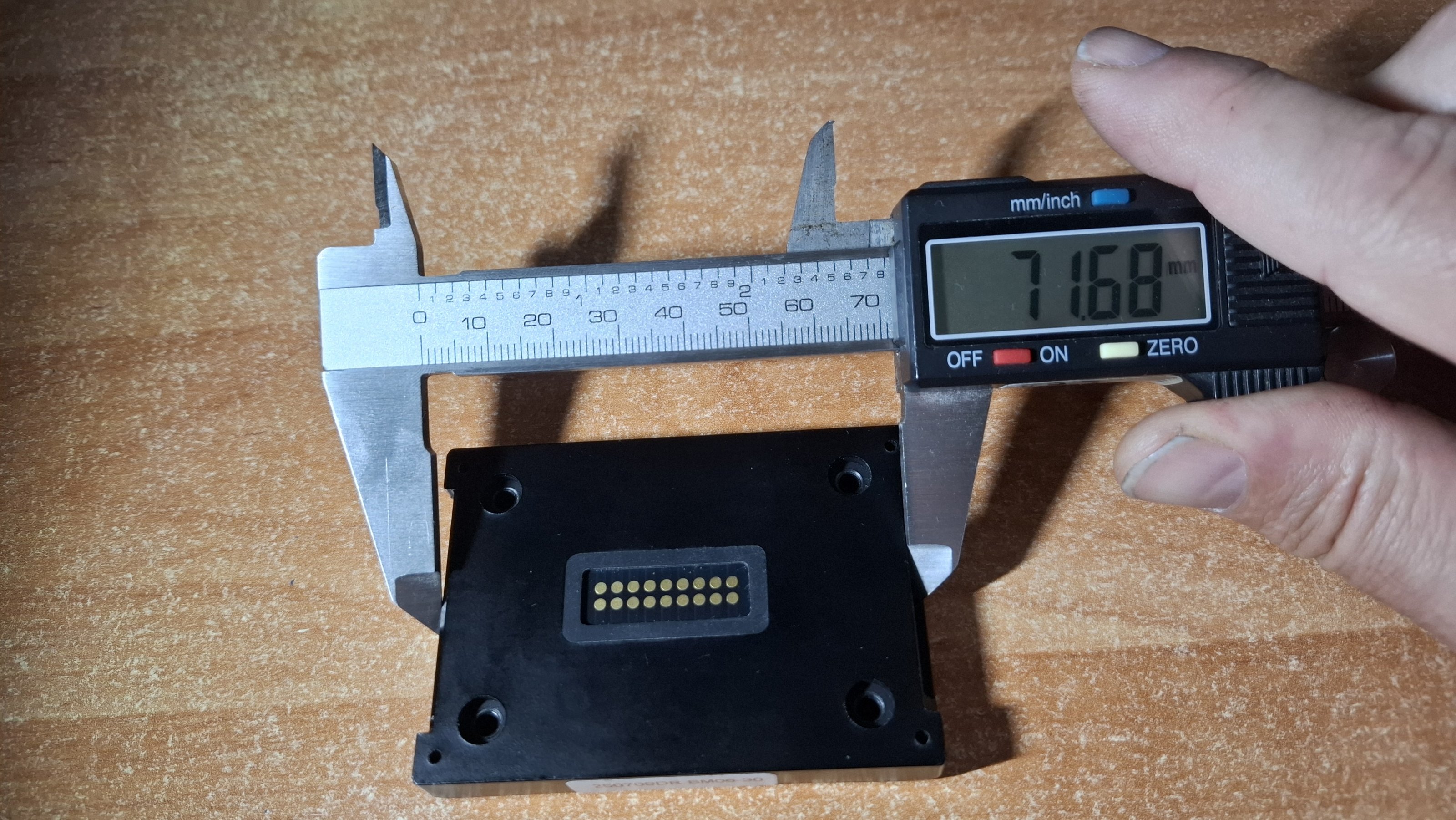

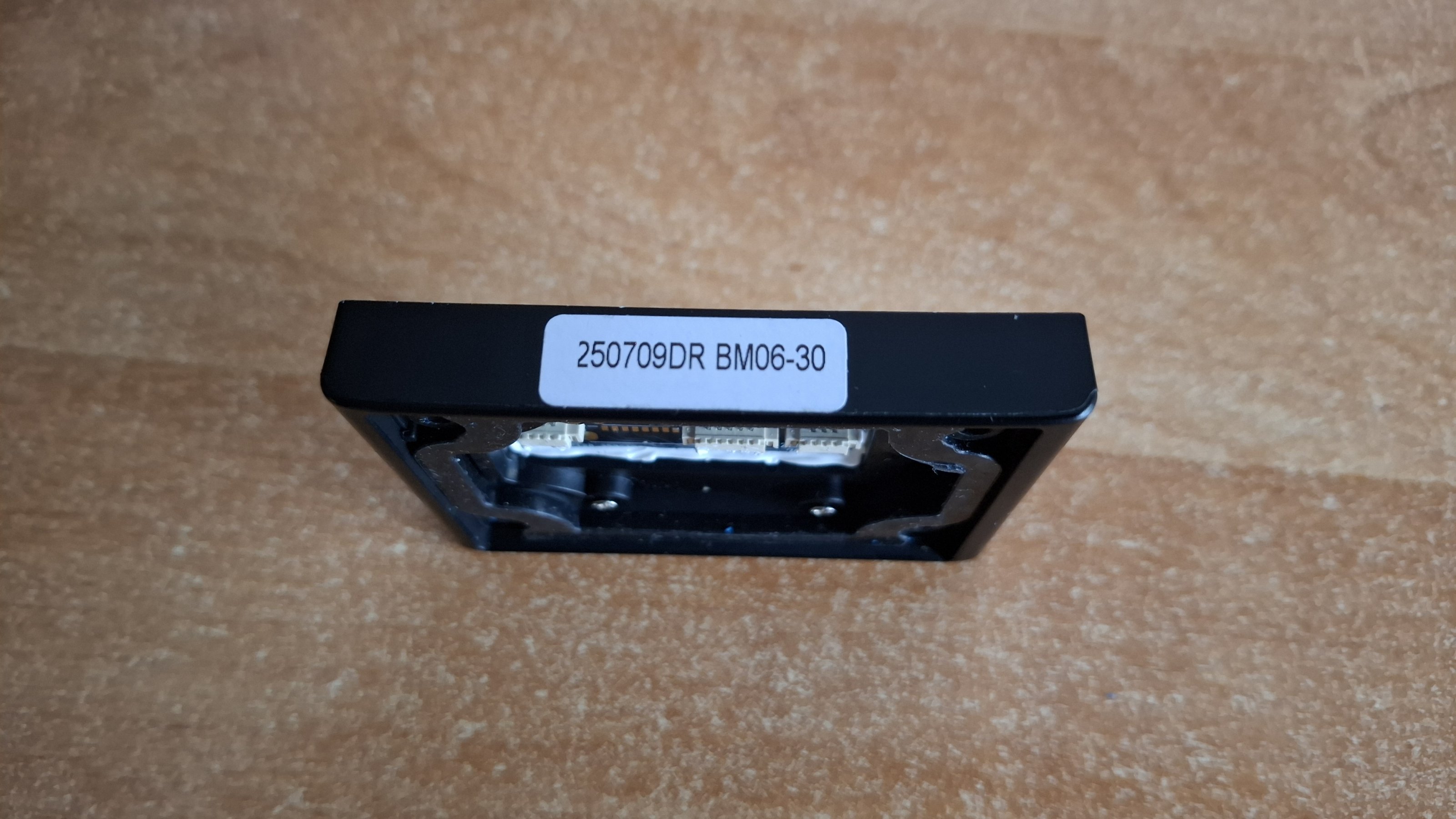

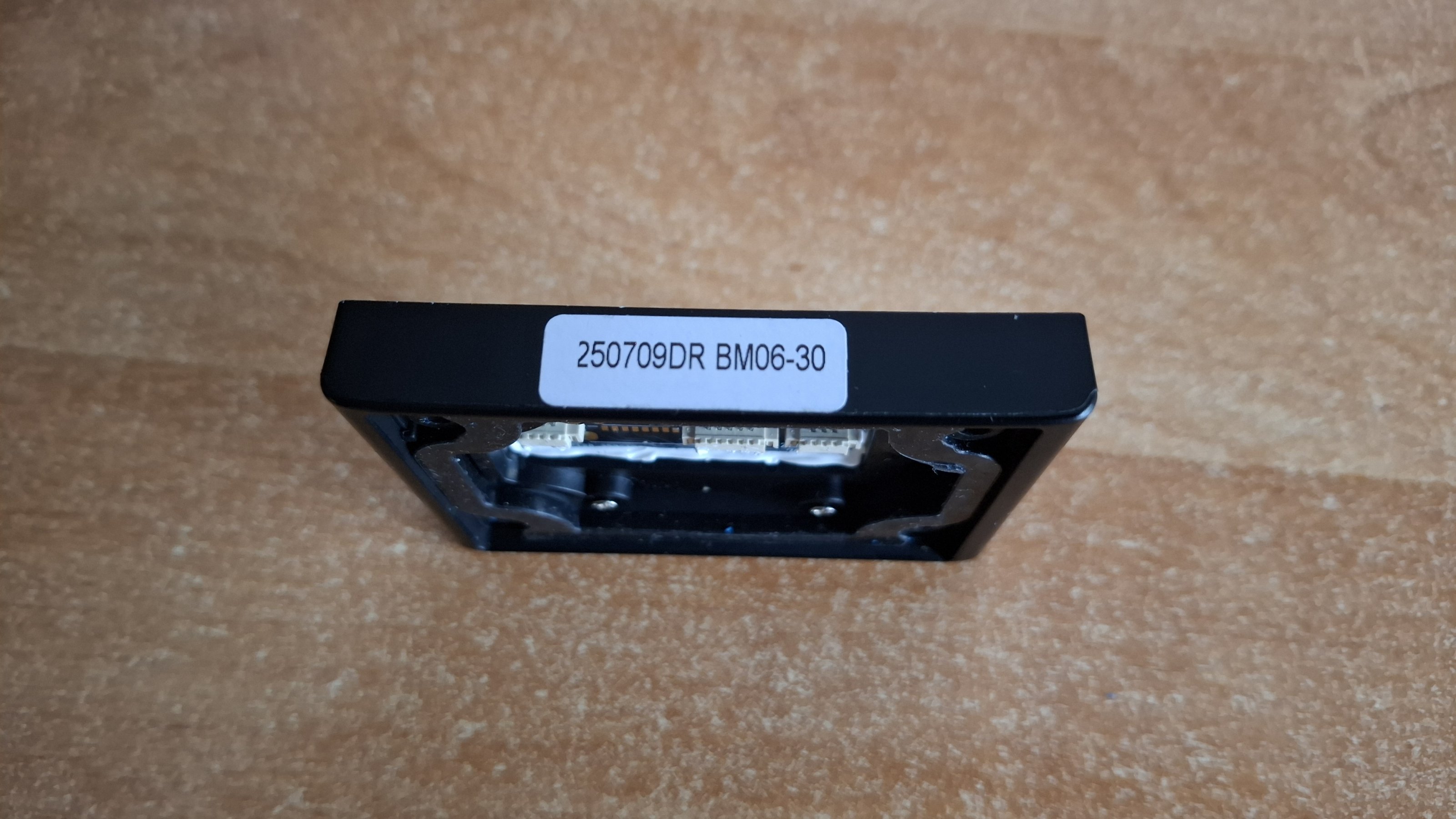

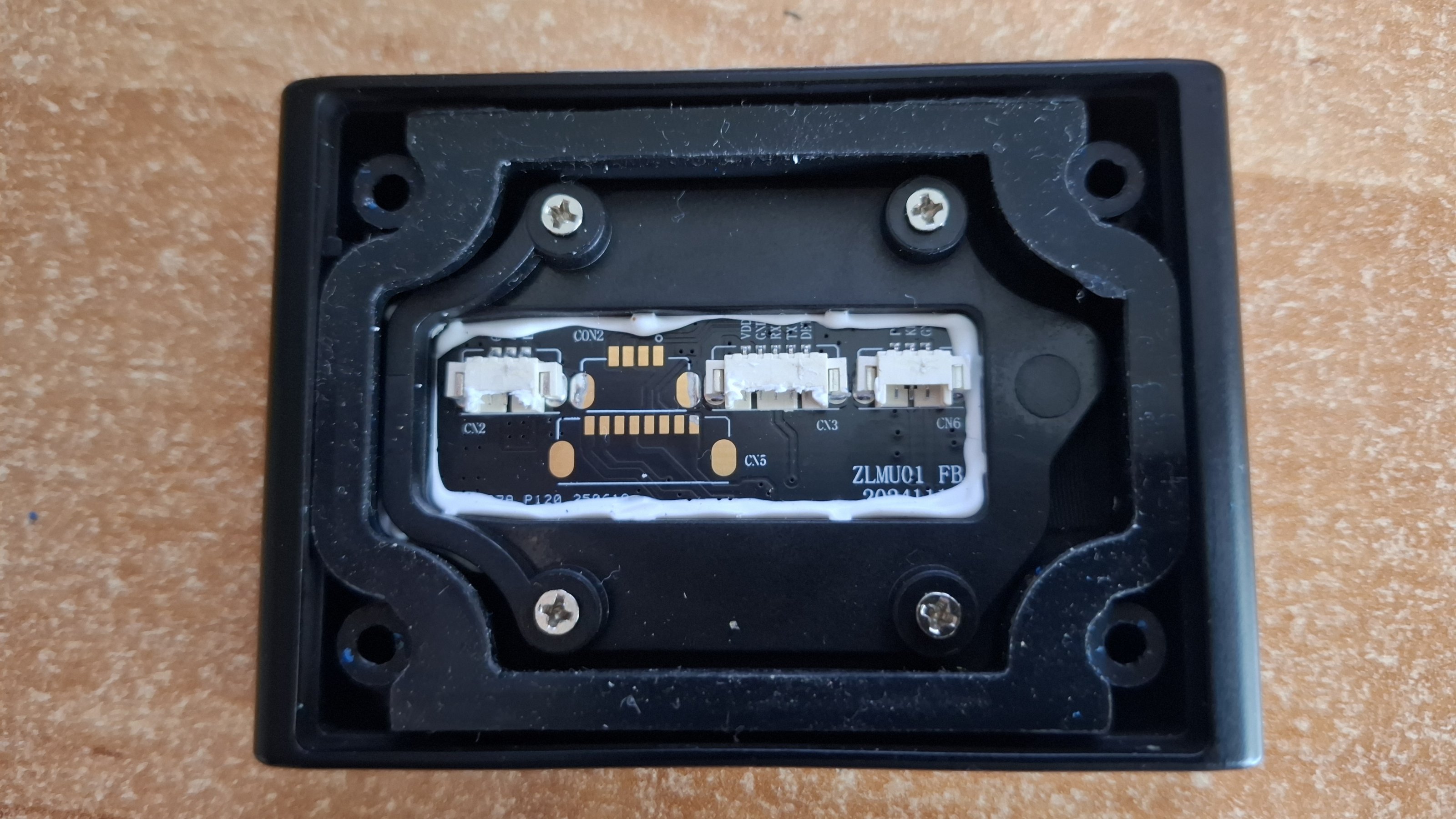

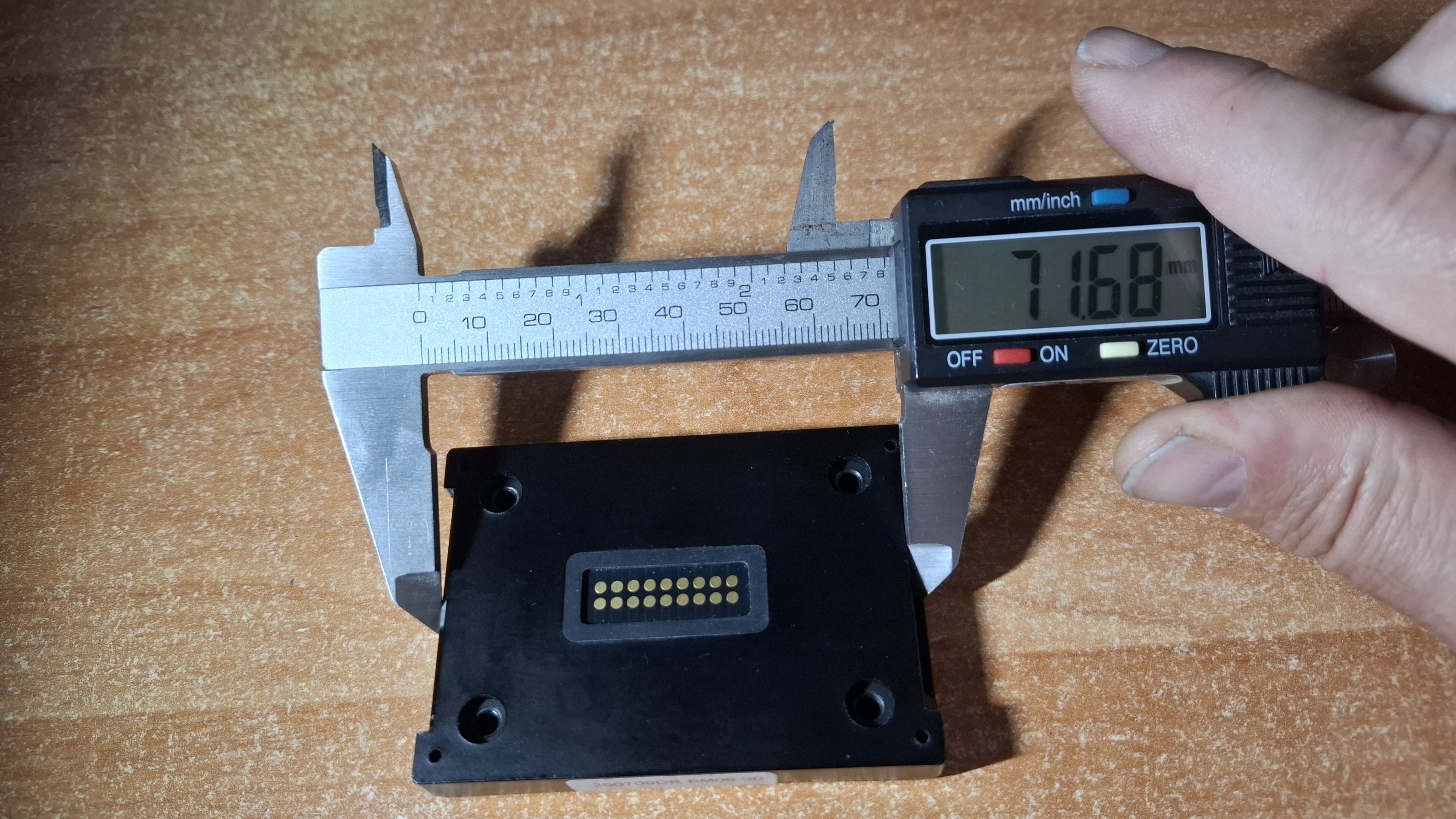

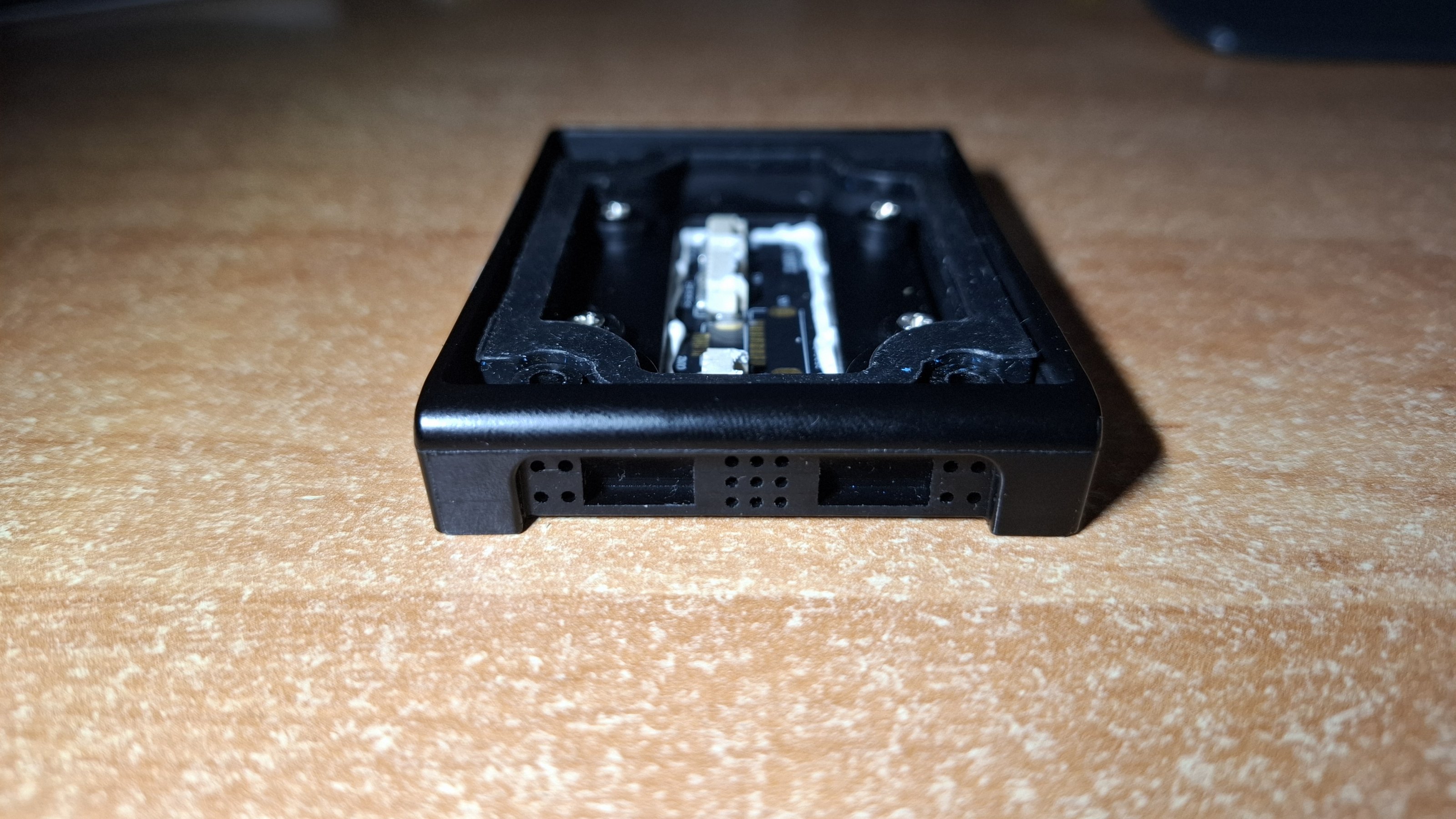

Ich glaube das war ich. :rollleyyes: Und es würde mich auch interessieren ob das bei jemandem der ein Ersatzteil ab dem 15.07.25 erhalten hat, auch sehr stramm oder klemmend in die Navihalterung gegangen ist. Am 15.07.25 wurde meins los geschickt da vorher keins verfügbar war.
Es muss also möglicherweise eine neue Produktioncharge gewesen sein.
So sieht mein Ersatzteil aus:

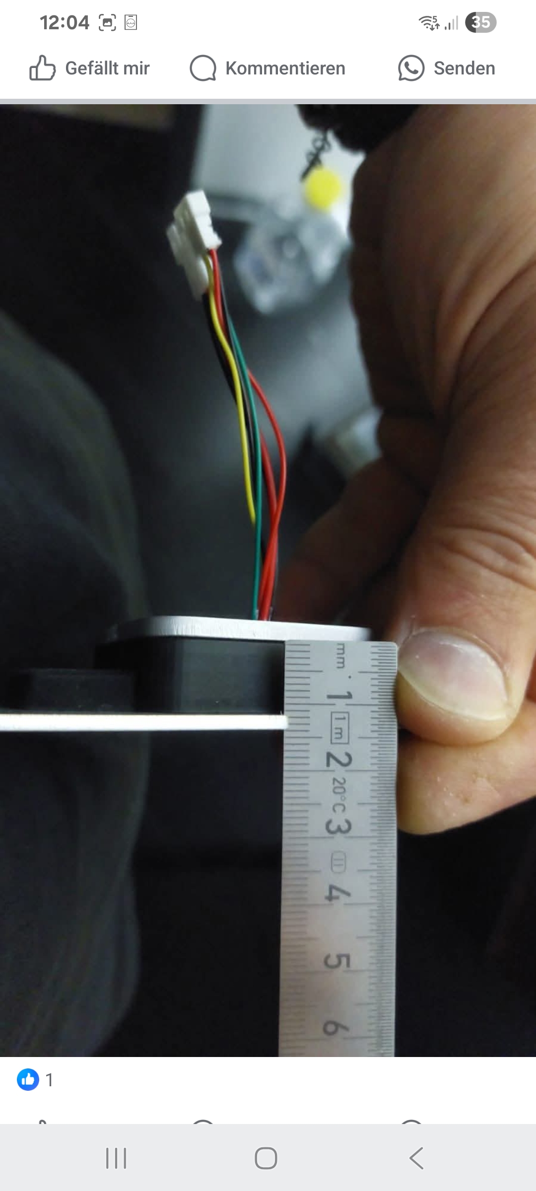

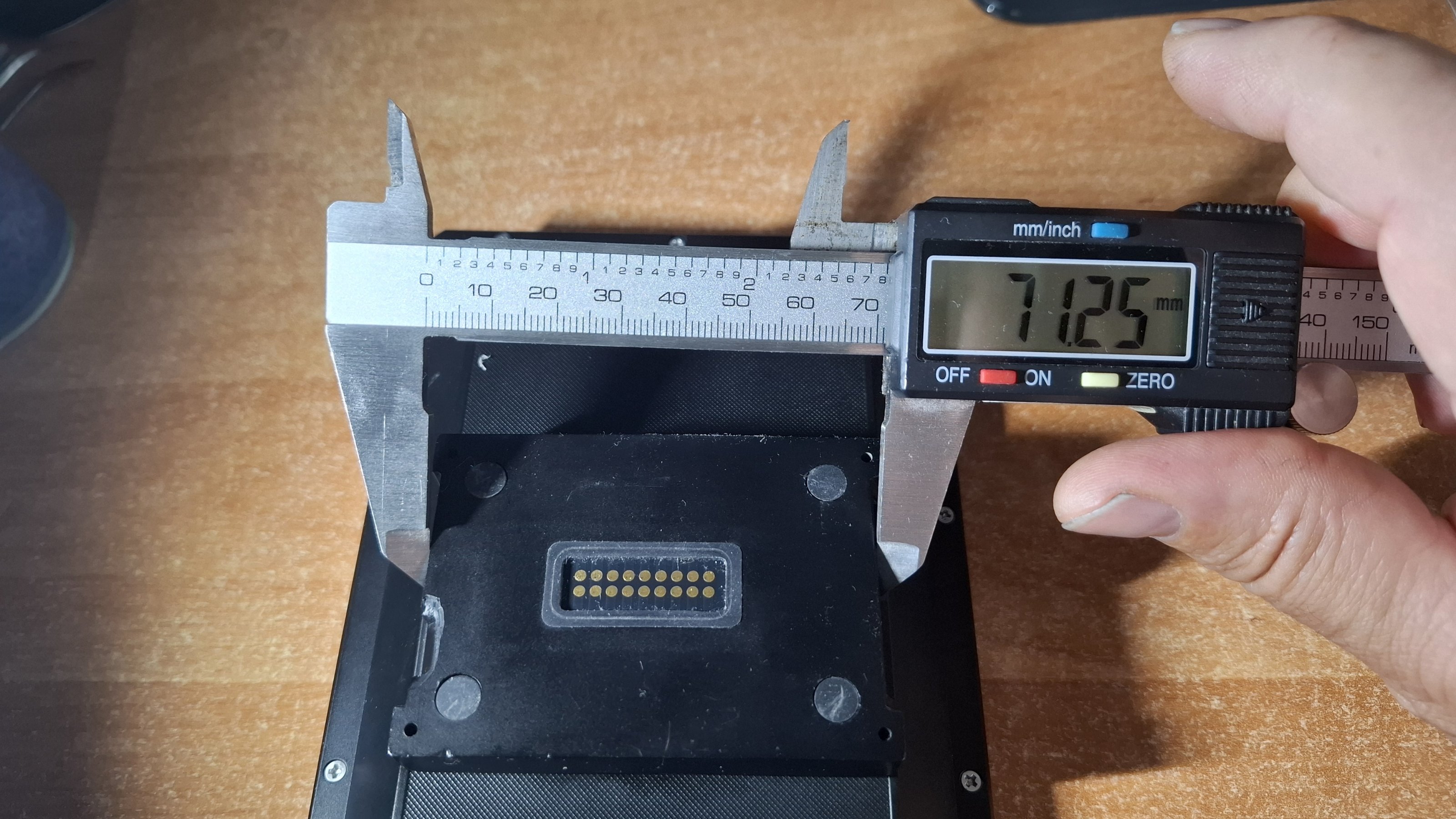

Ich habe die neue und alte Halteplatte vermessen. Dabei gab es unterschiede bei der Höhe von der unteren zur oberen Kante. Das würde auch erklären warum es nur klemmend einsetzbar war.
Alte Halteplatte (71,25 mm):
Neue Halteplatte (71,68 mm):
Vielleicht kann der ein oder andere auch mal bei sich messen ob es hier so große Streuungen gibt.
Ich habe ja den Fehler gleich reklamiert. Er wurde am 26.07 aufgenommen und geprüft.
In der Mail stand nur:
Hello, we are checking whether there are any installation problems with the new improved base. After the inspection, we will send you a suitable base.
Am 28.07 (heute) habe ich dann eine Sendungsnummer ohne weiteren Kommentar oder Erklärung bekommen. Wohl mit einem neuen Ersatzteil.

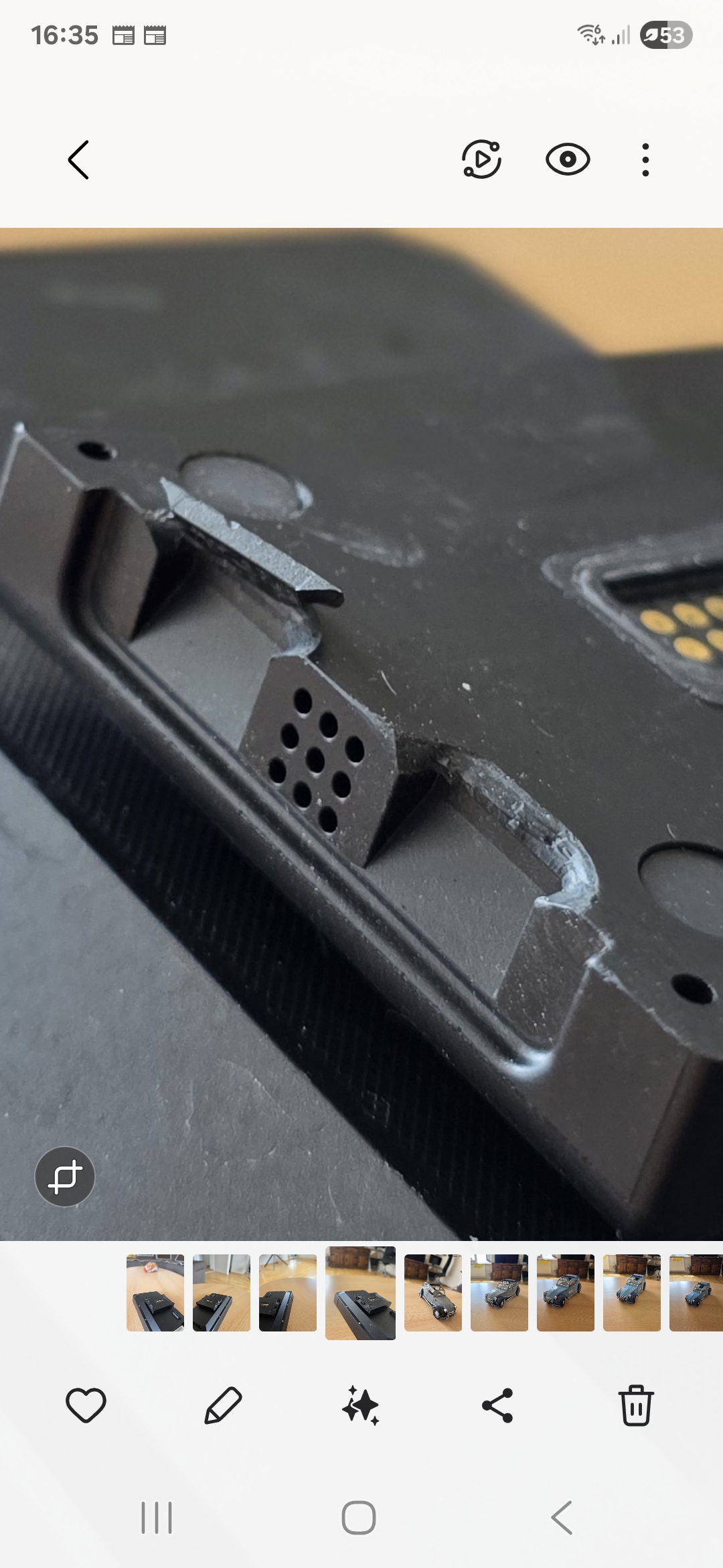

Heute kleine Tour am Sonntag...Bluetooth Verbindung reißt ab...schwarzer Bildschirm...zwei Kurven weiter verabschiedet sich das Carpuride W702BS aus der original BMW Navi Halterung.
Zum Glück ist es nicht auf den Asphalt geflogen.
