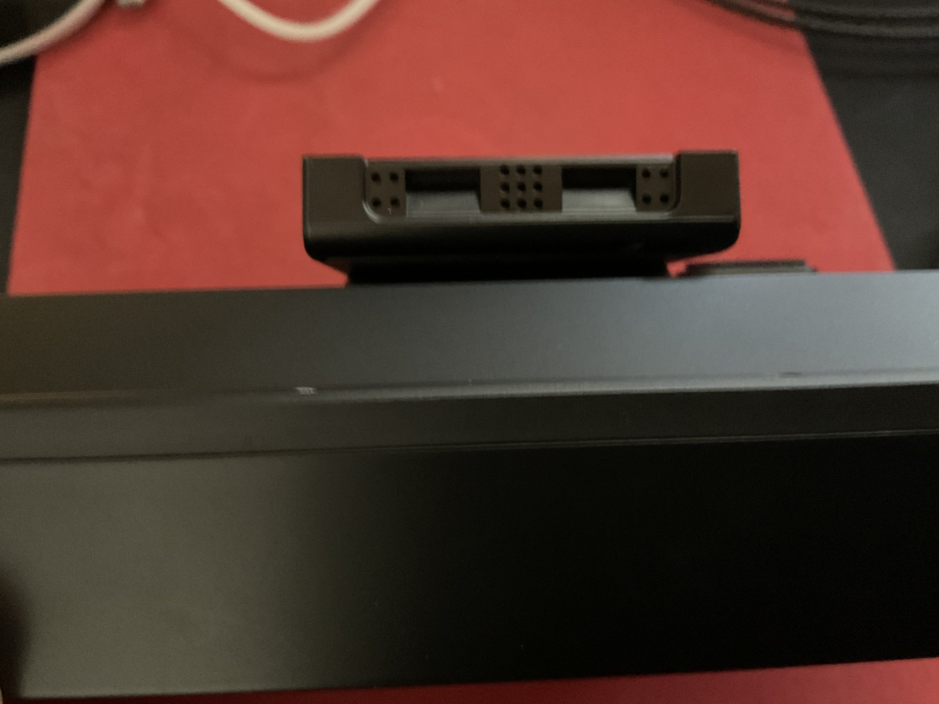

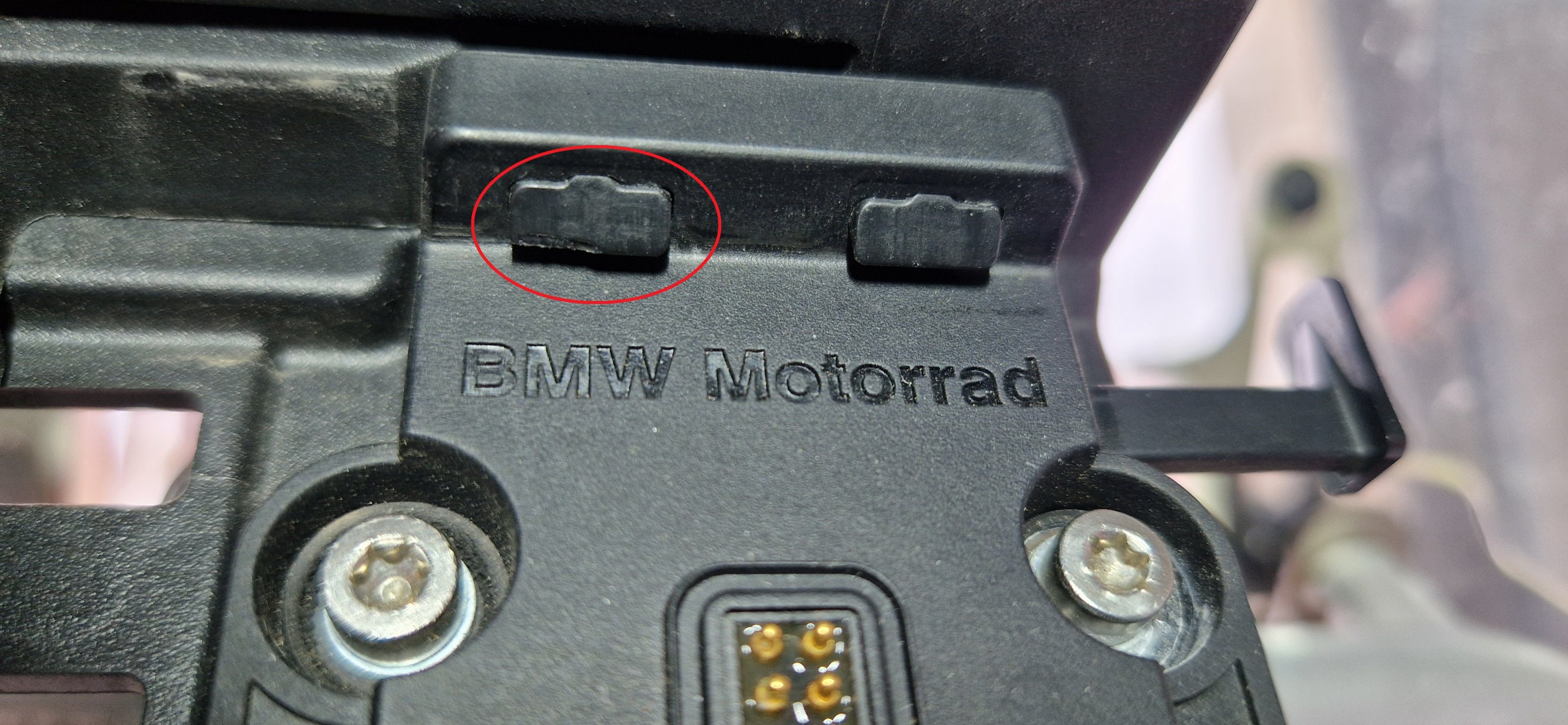

Habe heute auch meine Ersatzhalterung bekommen,erkenne aber zu der alten keinen Unterschied.
links neu rechts alt

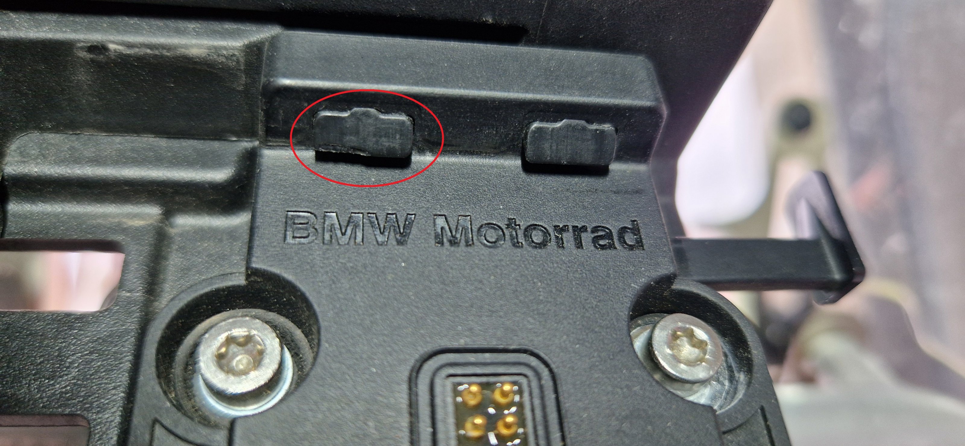

Habe aber erst heute gesehen das an dem Cradle einer der beiden Haltezapfen auch schon leicht beschädigt ist. Das war vorher definitif nicht. Ich vermute das erst ein Steg rausgebrochen ist und etwas später der zweite und dadurch das das Carpuride eine Zeit lang nur mit einem Zapfen gehalten wurde dieser auch beschädigt wurde.
Sollte jetzt die neue Halterung auch wieder brechen oder das Cradle ganz kaputt gehen werde ich auf die Ram Mount Befestigung wechseln. Ist zwar nicht so komfortabel wie das Cradle aber ich möchte nicht alle 2 oder 3 Tausend Kilometer die Halterung erneuert.
Da ich die B Variante habe und nicht die BS klappt das mit der Metallplatte nicht so richtig. Das Carpuride ansich ist schon Toll obwohl ich nicht mit dem Drehrad steuern kann aber ein 7 Zoll Bildschirm als Navi ist schon Geil. Ich navigiere mit Kurfiger und höre inzwischen auch Musik im Helm und dafür ist das Carpuride schon ganz gut und ich würde es mir sofort wieder kaufen.

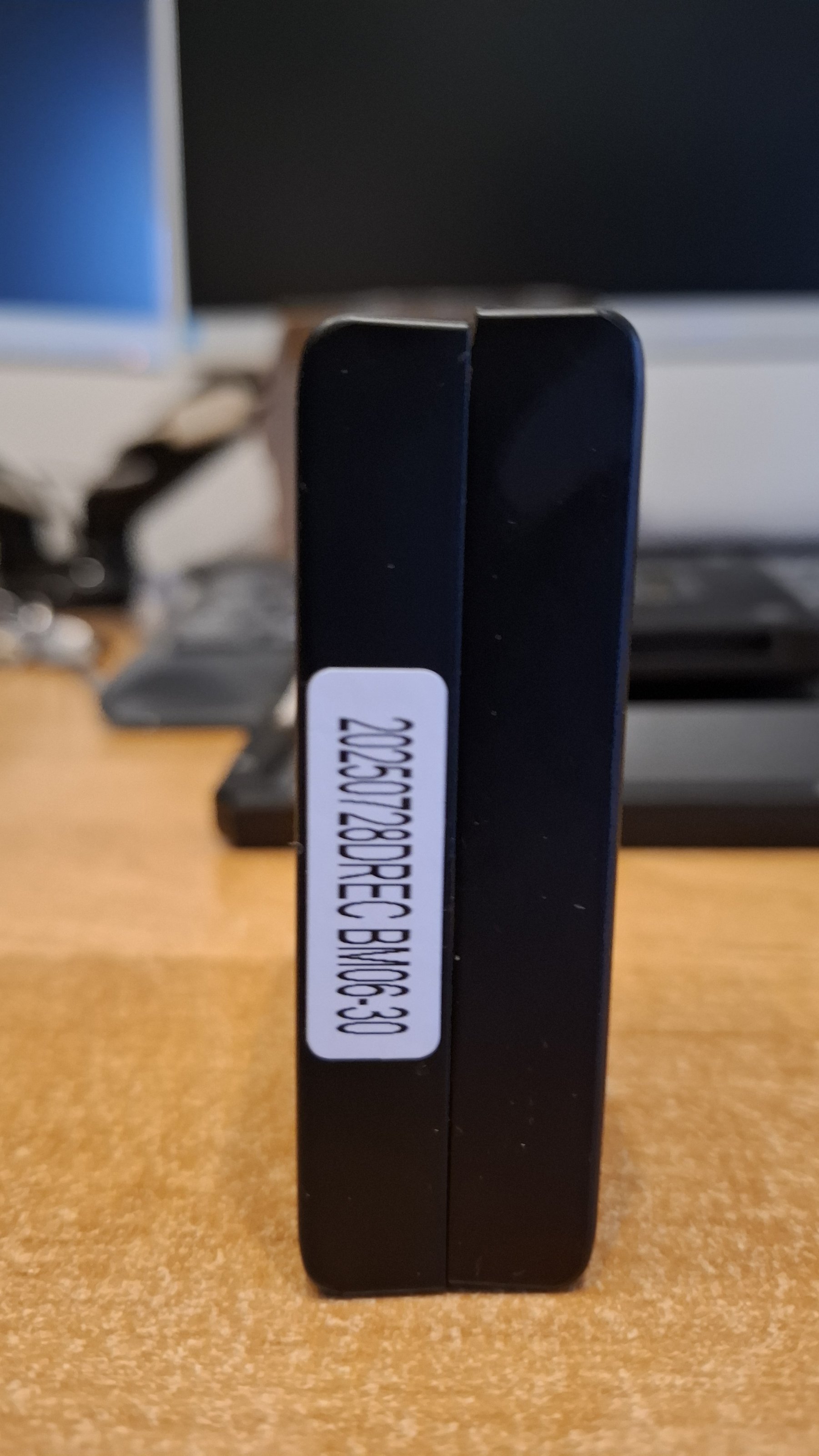

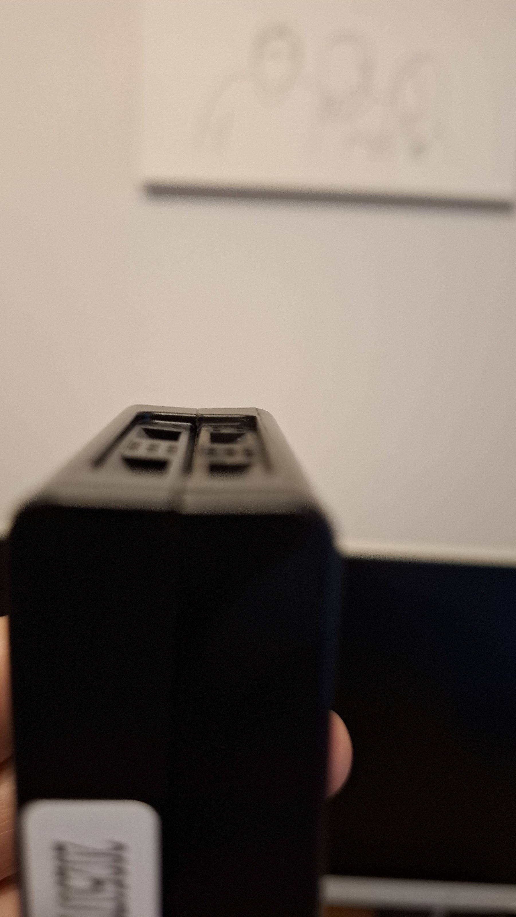

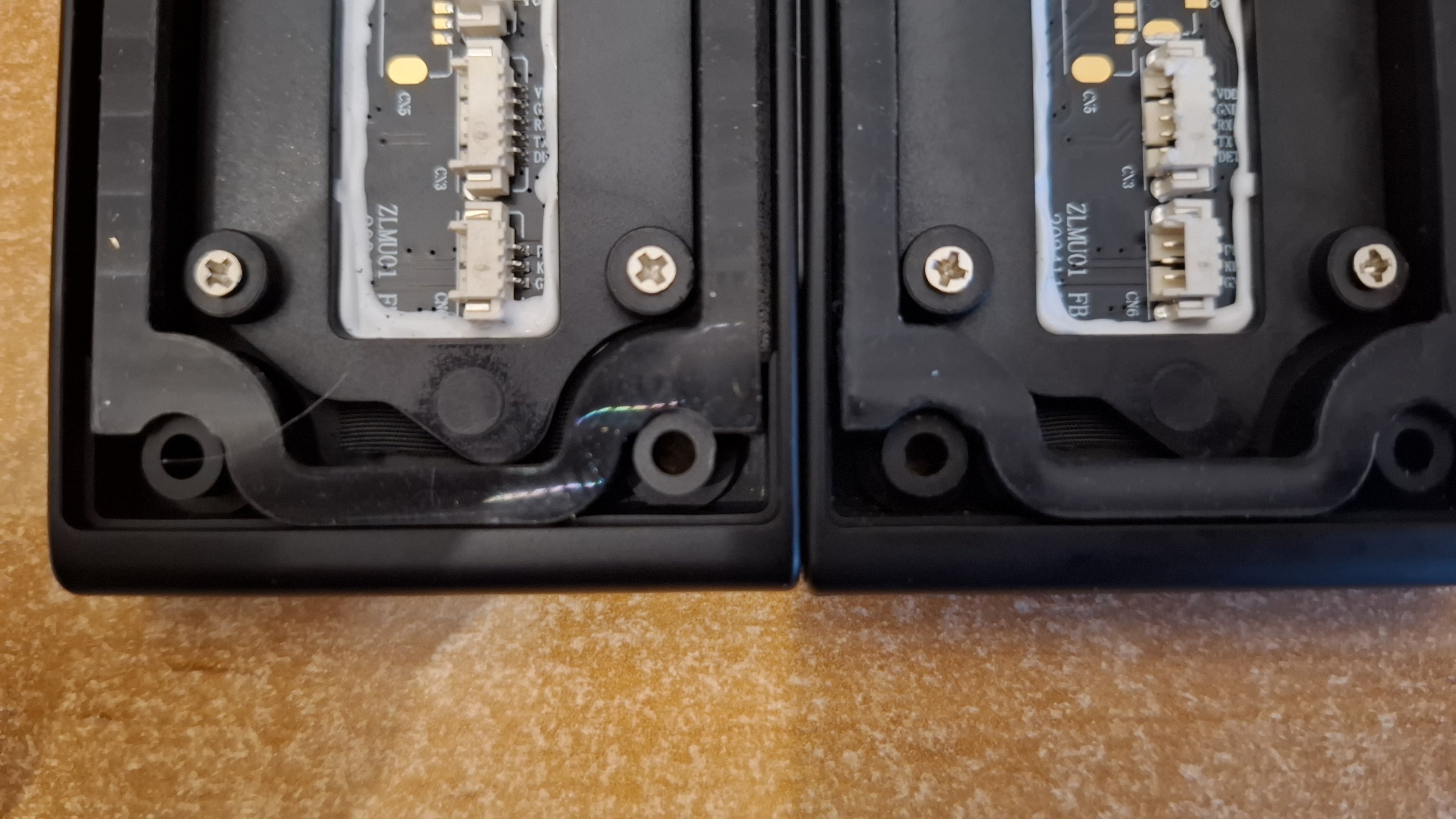

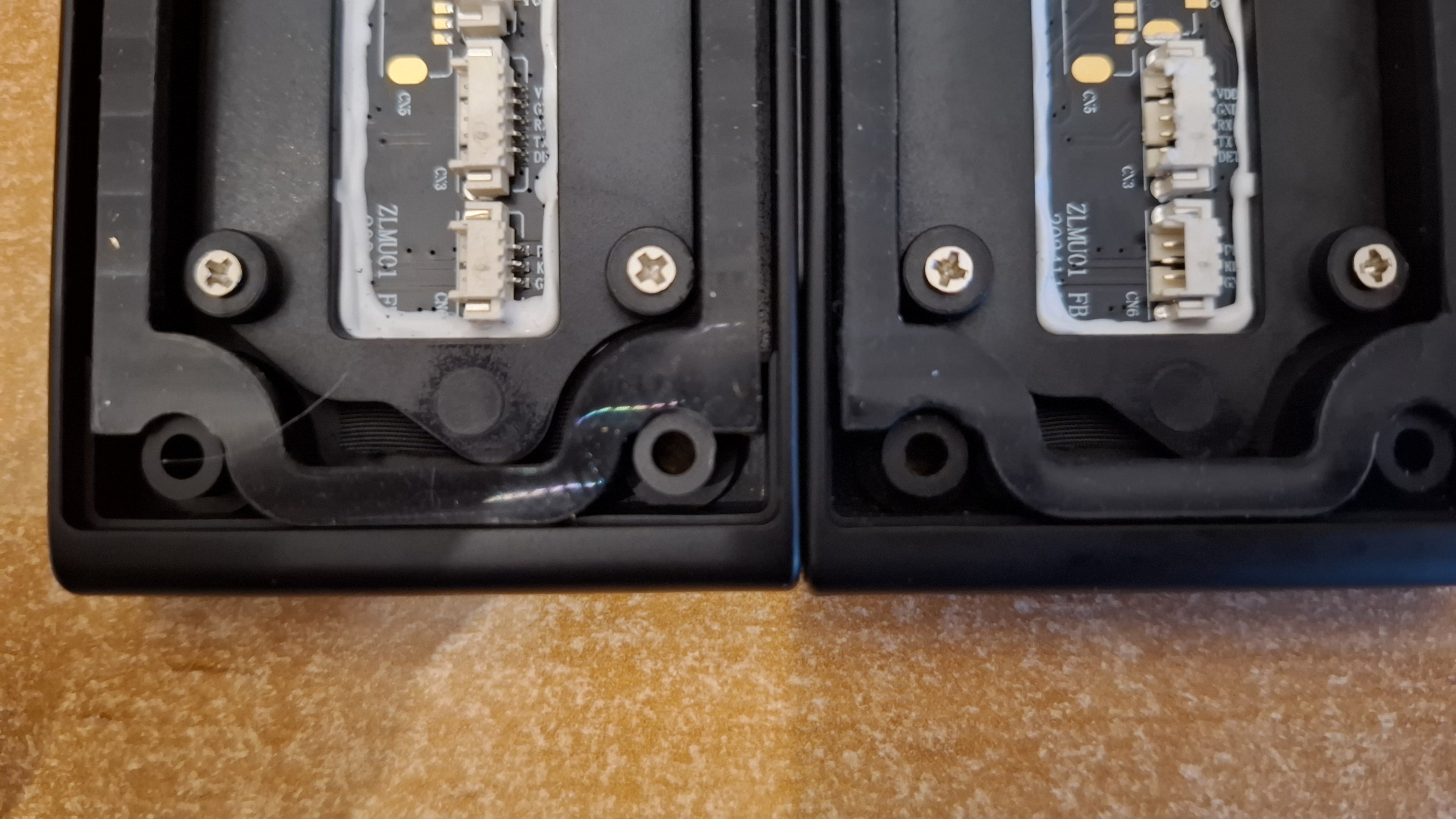

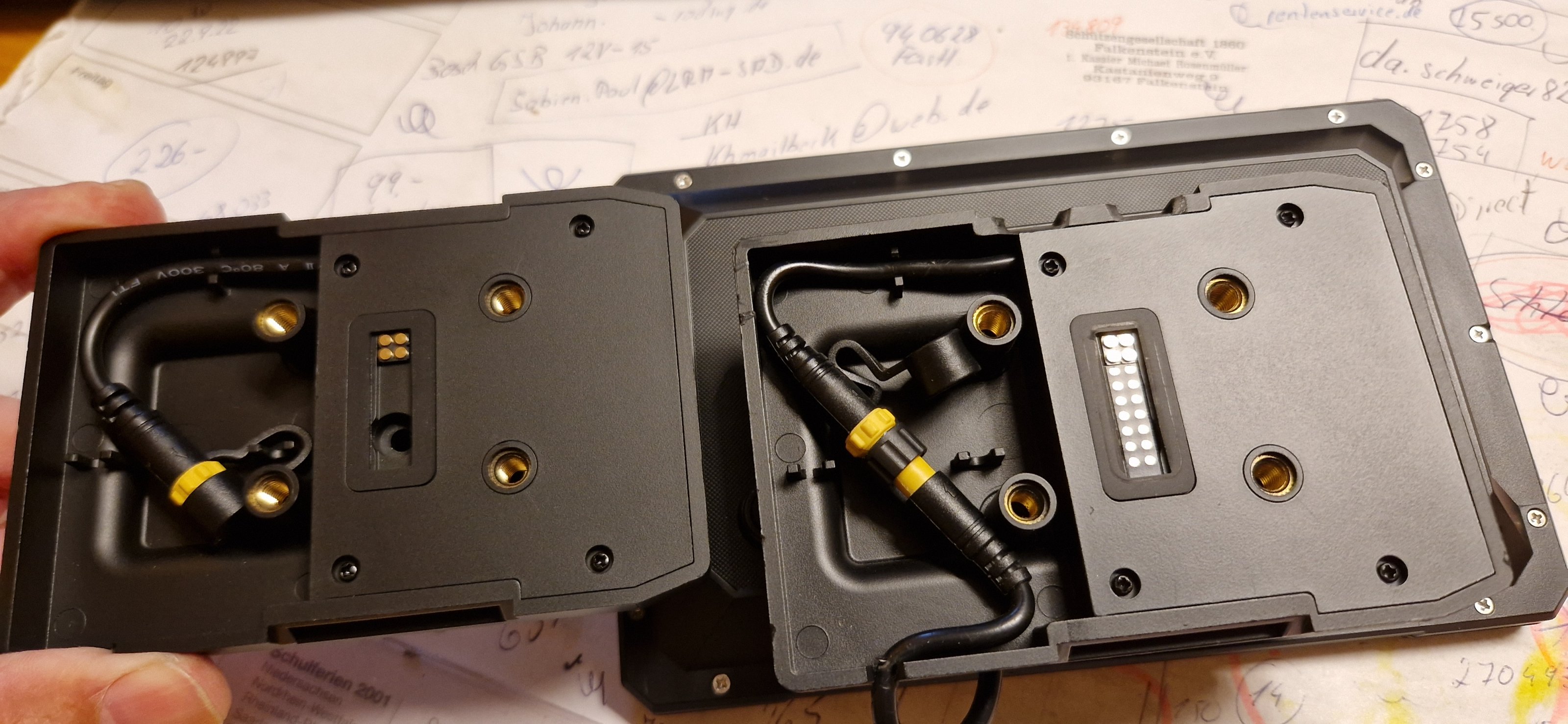

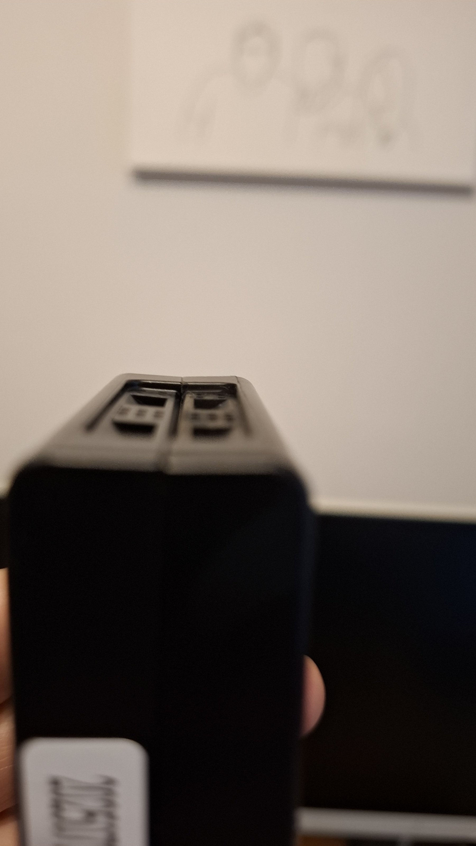

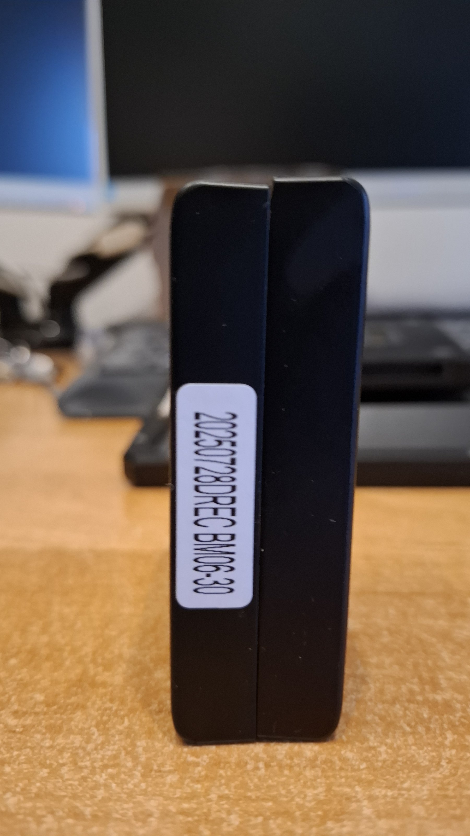

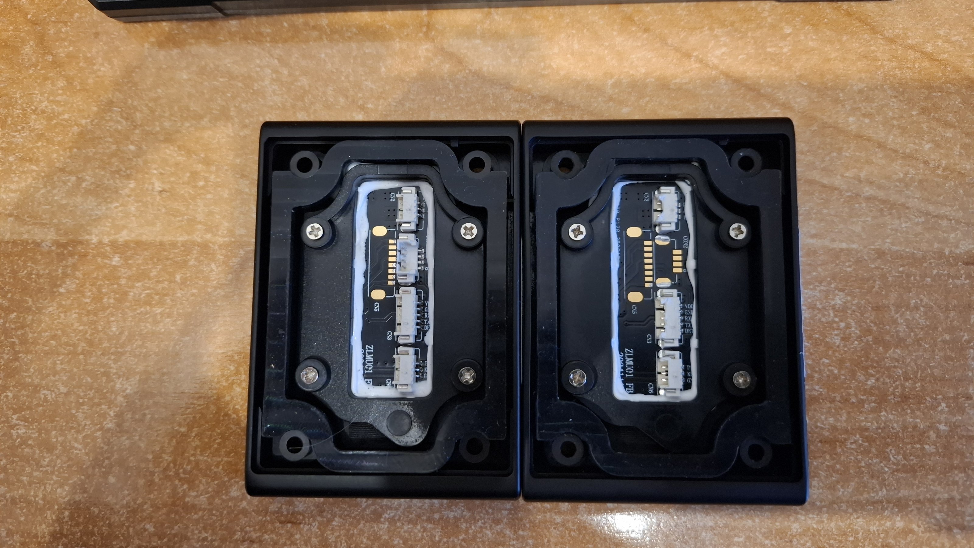

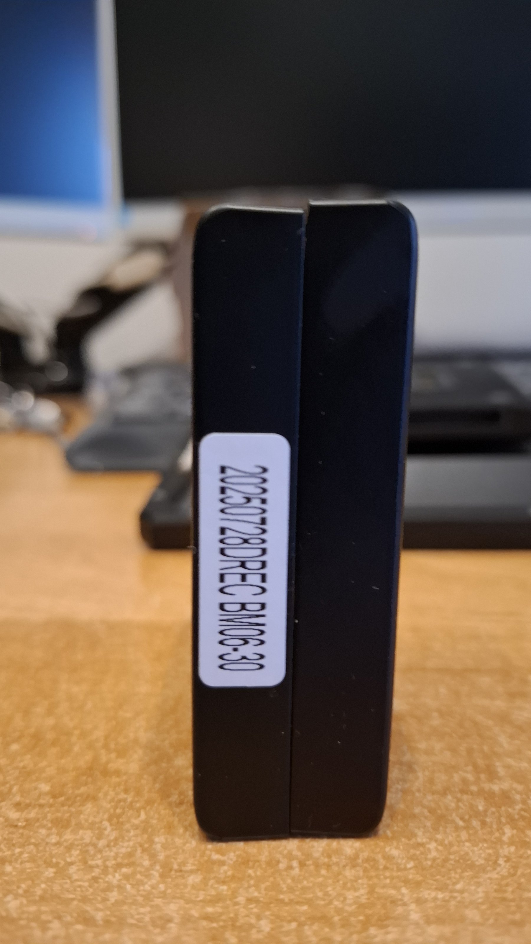

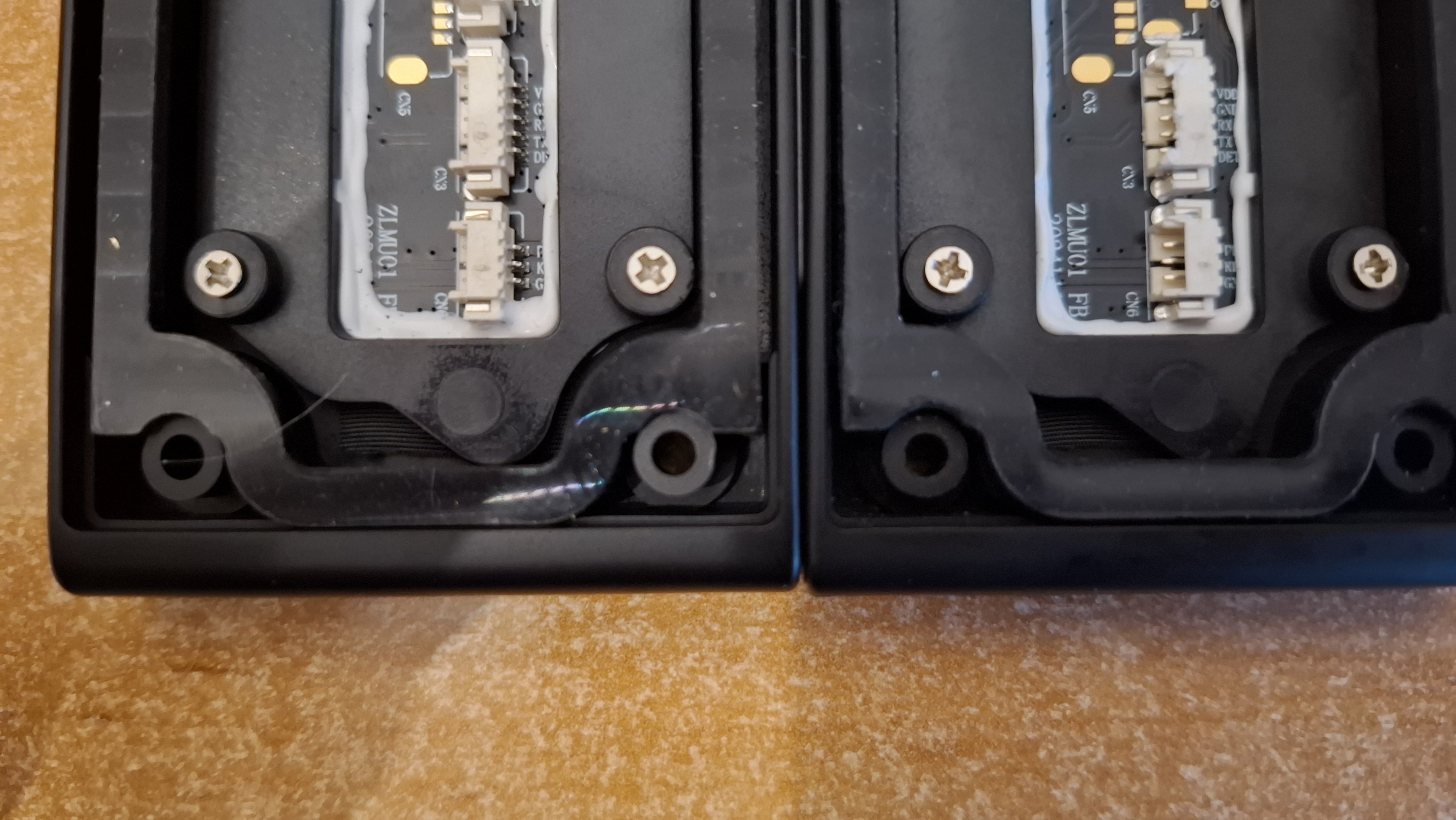

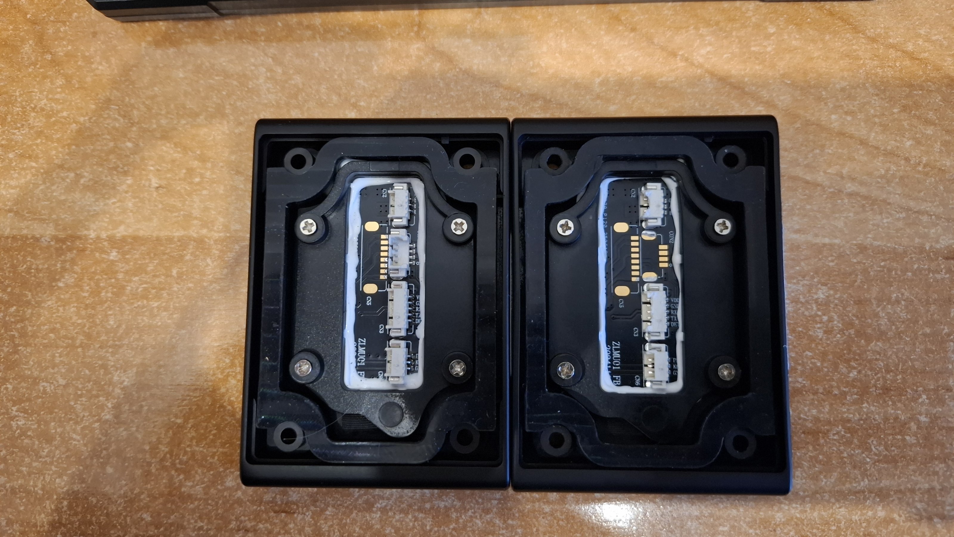

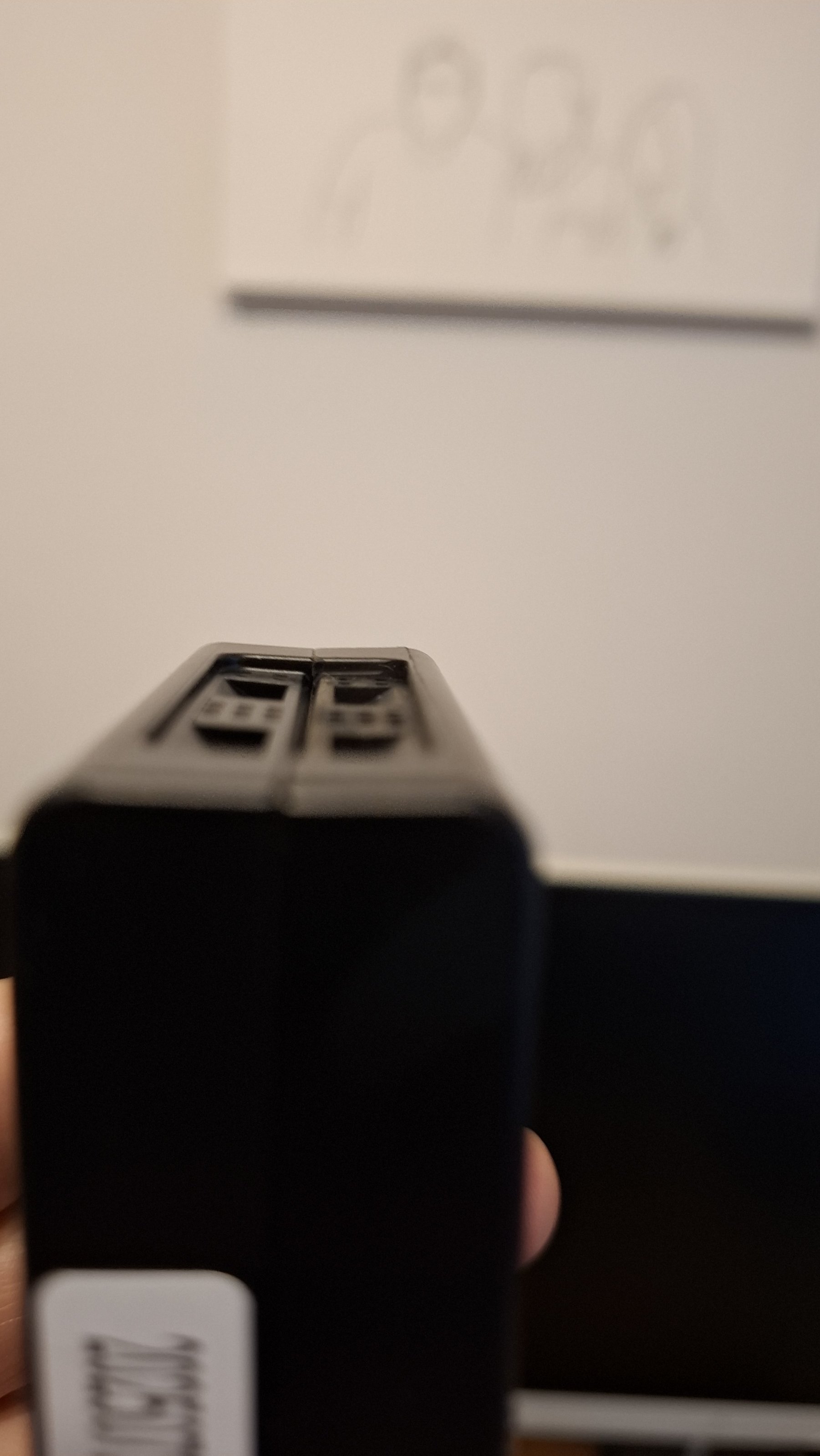

Ich habe nun heute mein zweites Ersatzteil bekommen, da ja das erste 1 bis 2 Zentel Milimeter zu lang war.
Das neue Ersatzteil passt nun geht aber immer noch sehr stramm rein.
Das neue wurde wohl da wo die beiden Nasen rein kommen leicht angeschrägt. Zudem wurde es auch um diese 1-2 Zentel mm gekürzt.
Aufgefallen ist mir, dass ein zusätzlicher Stecker angelötet wurde den es beim alten noch nicht gab. Ob sich da neue Funktionalitäten anbahnen?

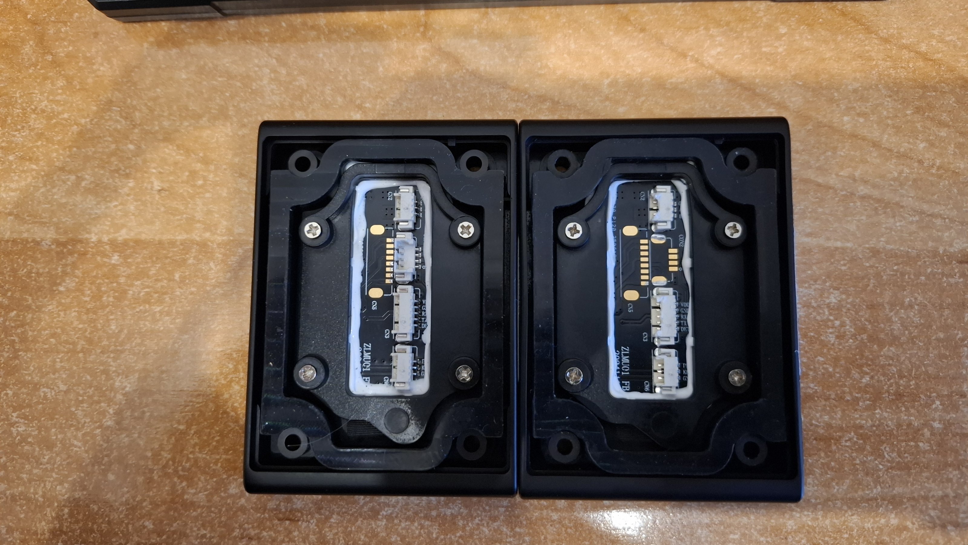

Hier mal ein paar Bilder von den beide bislang zugesendeten Ersatzteilen im Vergleich.
Links das neue (passt) und rechts das ältere (passt nicht).
Man sieht, dass das neue (links) ein klein wenig kürzer geworden ist.
Auch wenn man sie nebeneinander hinstellt ist das neue (links) etwas kürzer.
Und ich denke man sieht, dass es auch mehr abgeschrägt wurde. Was man ja beim BMW Navi Halter auch so erkennen kann.
Auch hier bei ganz genauem hinsehen kann man bei dem linken eine leichte Schräge sehen.
Stefan
Stefan

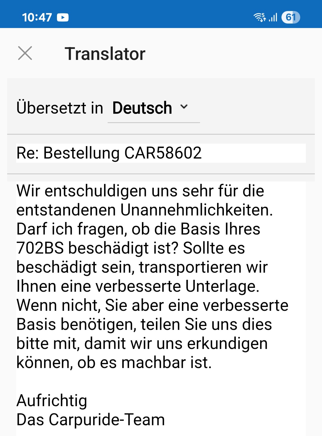

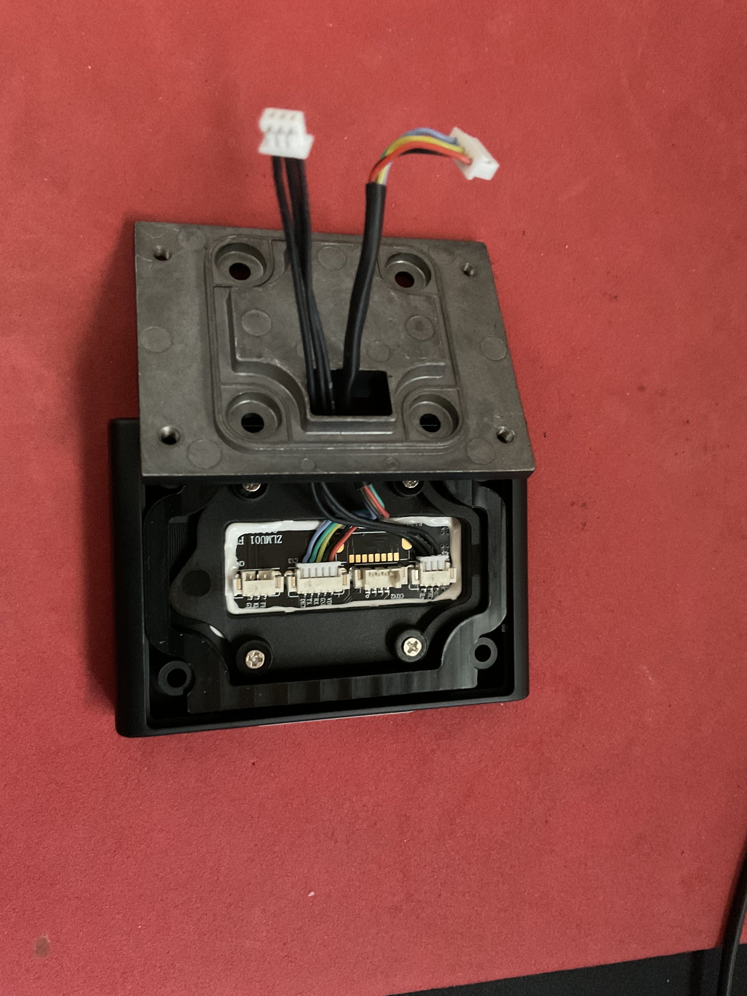

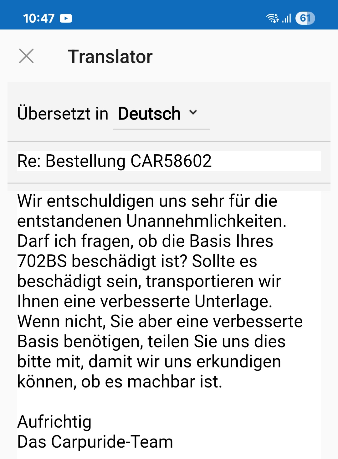

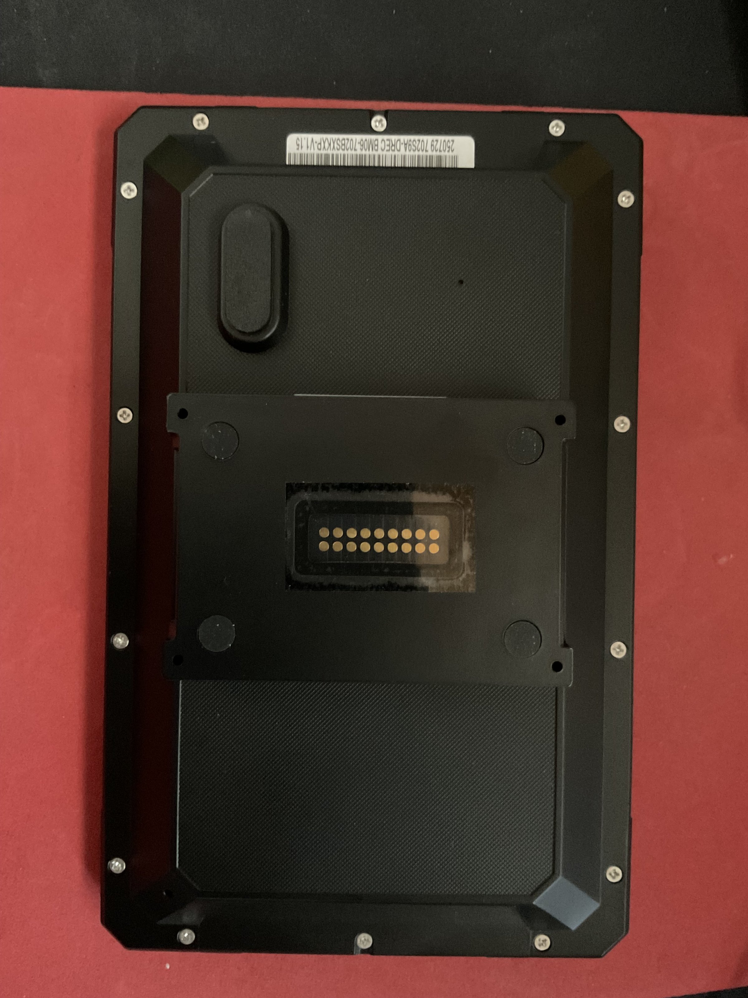

Ich habe jetzt den neuesten Original-Halter mit Metallplatte von Carpuride mit neu verlötetem Stecker erhalten (wie Stefan bereits ausführlich beschrieben hat) - der Halter kann kostenlos bei Carpuride bezogen werden, sofern man auch direkt gekauft hat. Sonst muss man sich mit Garantieansprüchen an seinen Verkäufer wenden. Auf der Rüttelstrecke hat sich die neue Konstruktion und das neue Material bewährt. Es ist aktuell kein Schadensfall mehr bekannt. Ich habe auch immer noch den alten Halter im Einsatz und zum Glück noch keinen Haarriss festgestellt.

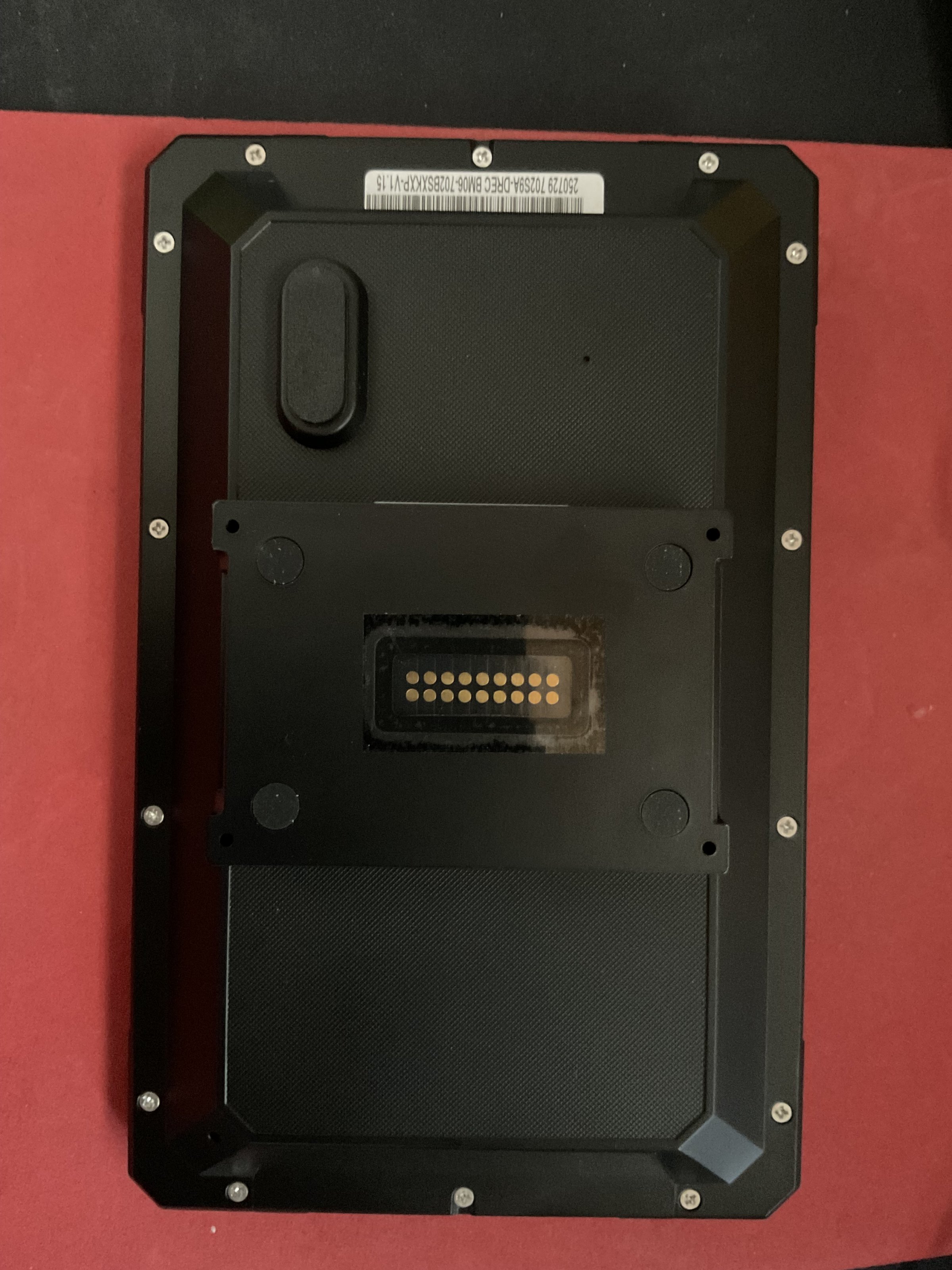

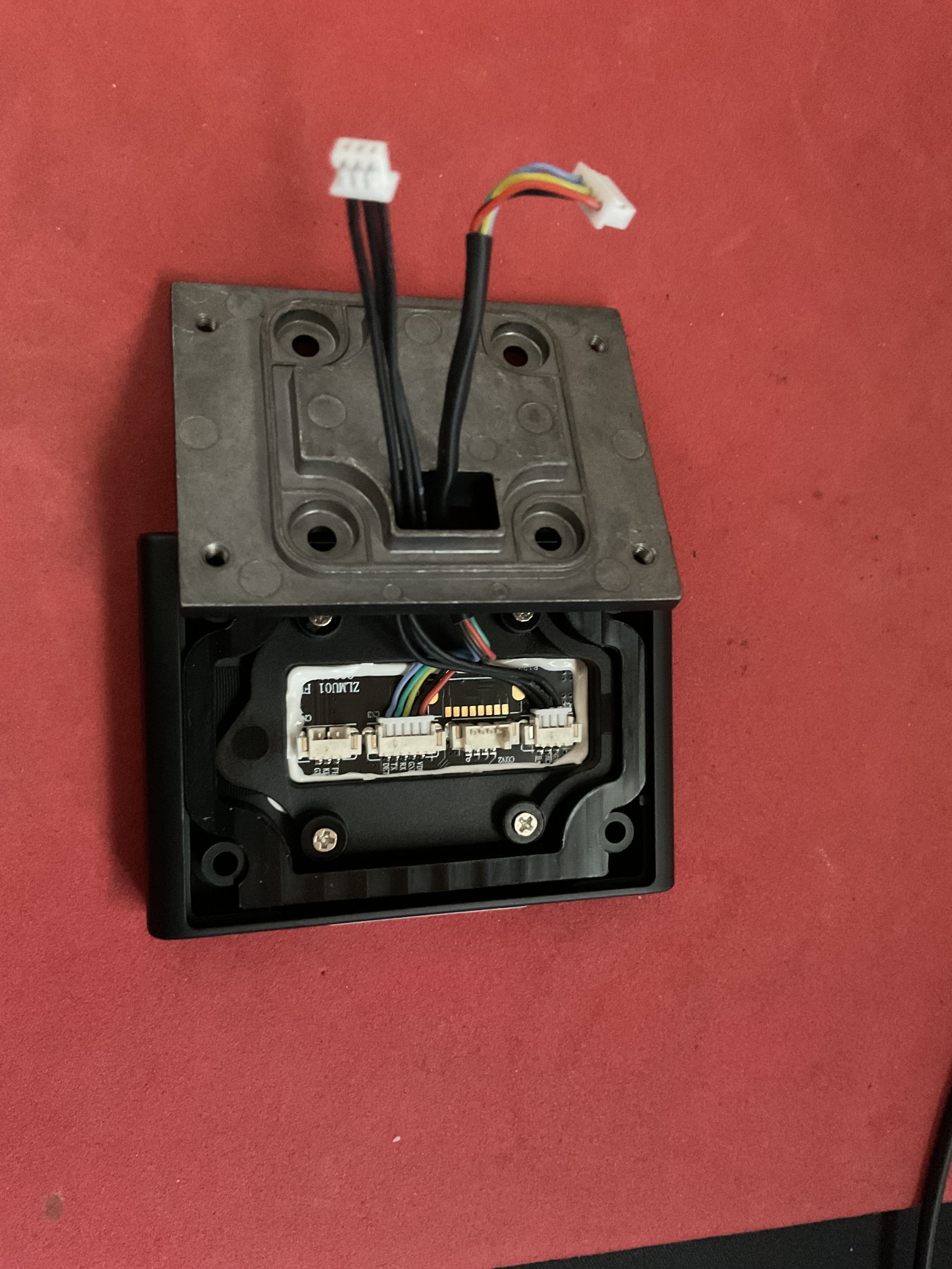

Meine. Ehe Halterung war gestern auch im Eingang.
Heute Früh umgebaut -auch für Laien wie mich machbar- und siehe da, das rastet satt ein und jetzt geht auch das Wonderwheel wieder 😃👍

Also zusammenfassend, der neue Carpuride-Halter, welchen man bekommt wenn die Halter defekt sind, besitzt innen eine Metallplatte welche von aussen nicht sichtbar ist.
Sehr gut, damit sollte das Problem ja der Vergangenheit angehören. Hauptsache der Umbau ist auch noch wasserdicht nach dem man da persönlich dran herum bauen durfte?
