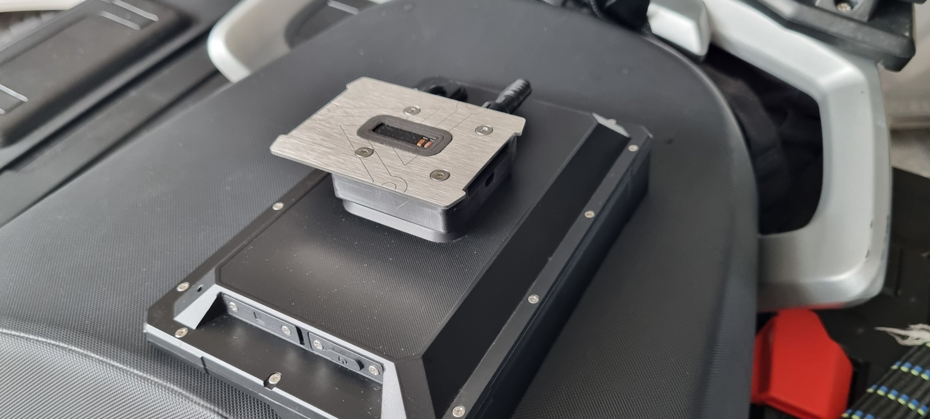

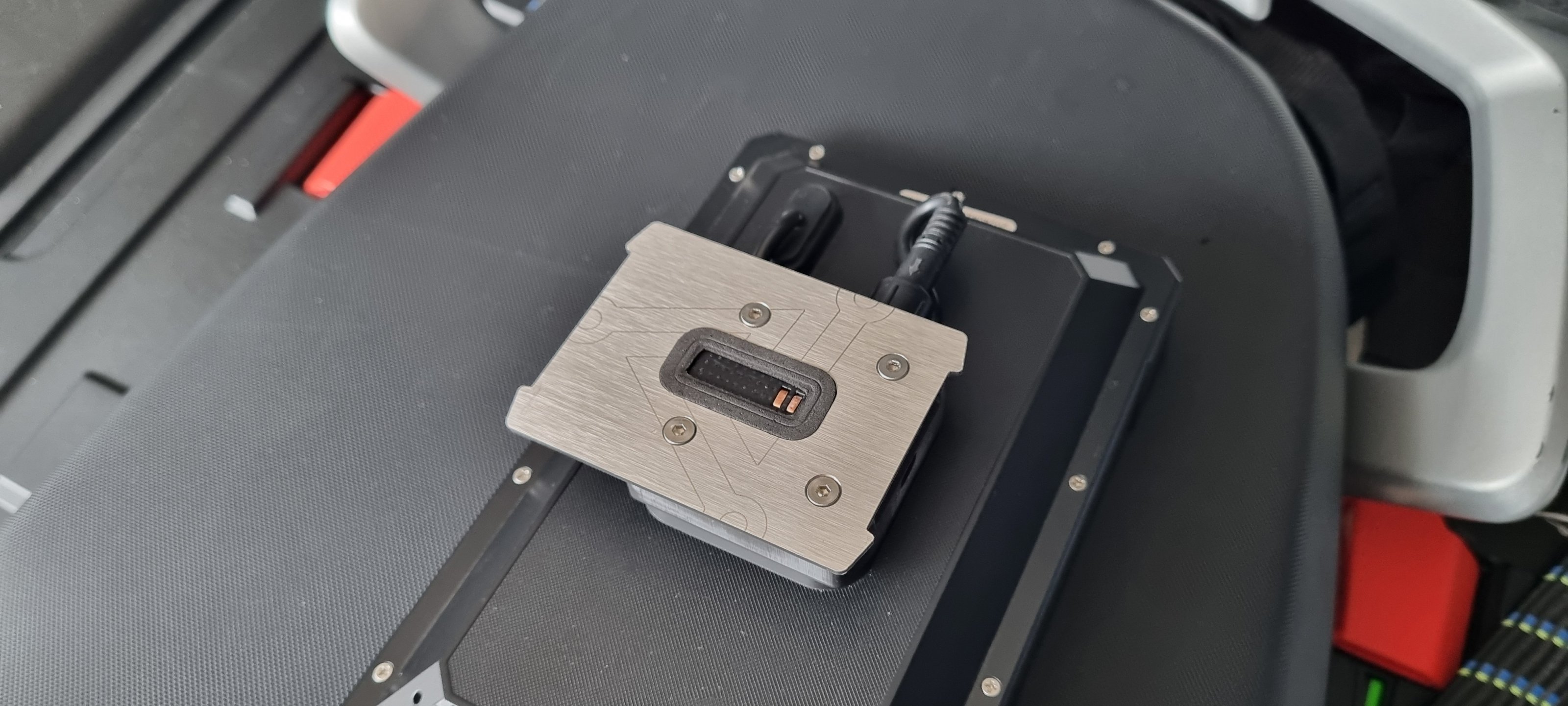

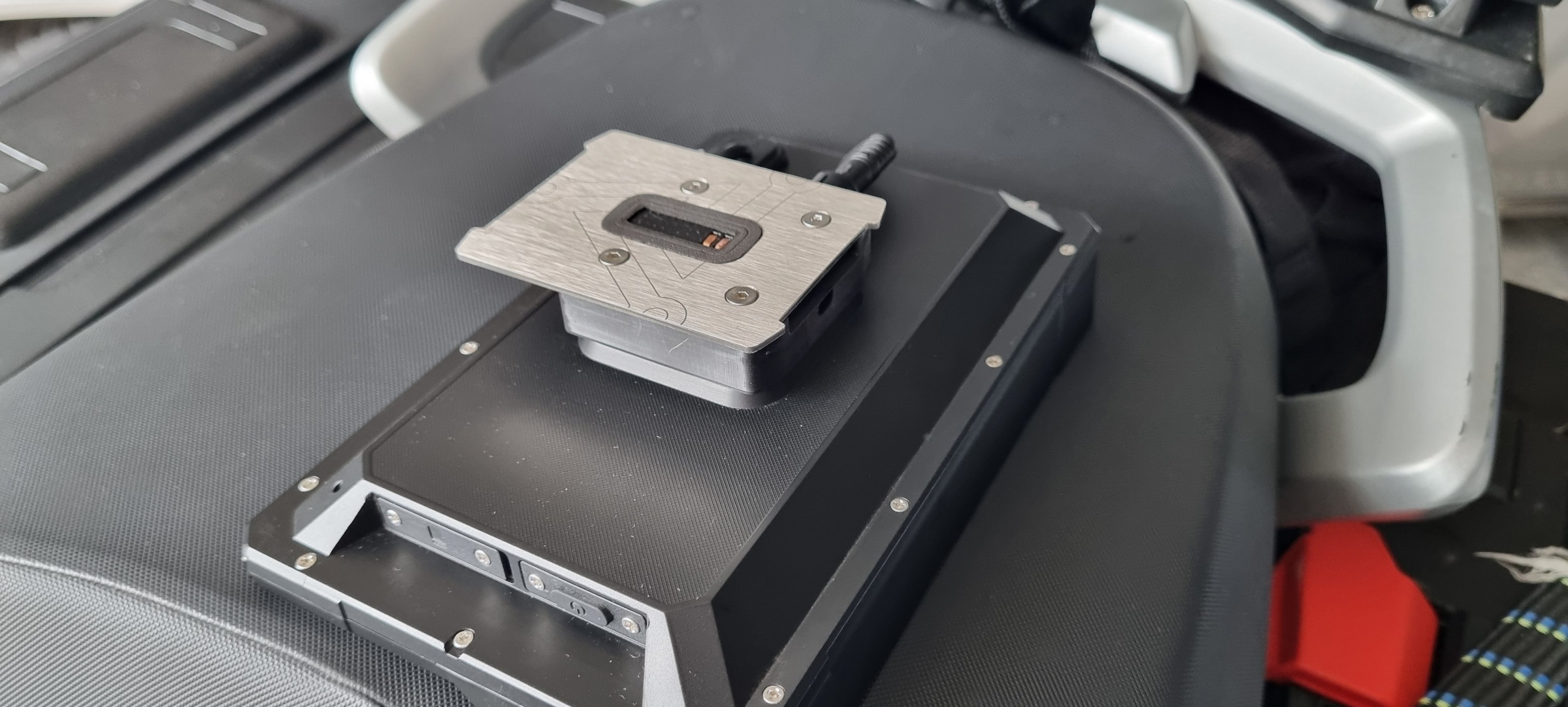

Das sieht auch wesentlich stabiler als das Plasteteil aus. Vielleicht noch besser wäre ein Teil für beide Seiten mit Befestigung an allen 4 Punkten.....
Was hast du genutzt, Alublech mit .... mm Stärke?

Diese Notreparatur hat jetzt 3500 Kilometer auf der Route des Grandes Alpes Tour funktioniert.
Inklusive Ligurischer Grenzkammstraße und Assietta Schottepass.
Das wird jetzt dauerhaft so bleiben.
Das schrottige Plastikersatzteil ist angekommen, aber wird eingelagert.
Top dann hast Du ja alles richtig gemacht :D

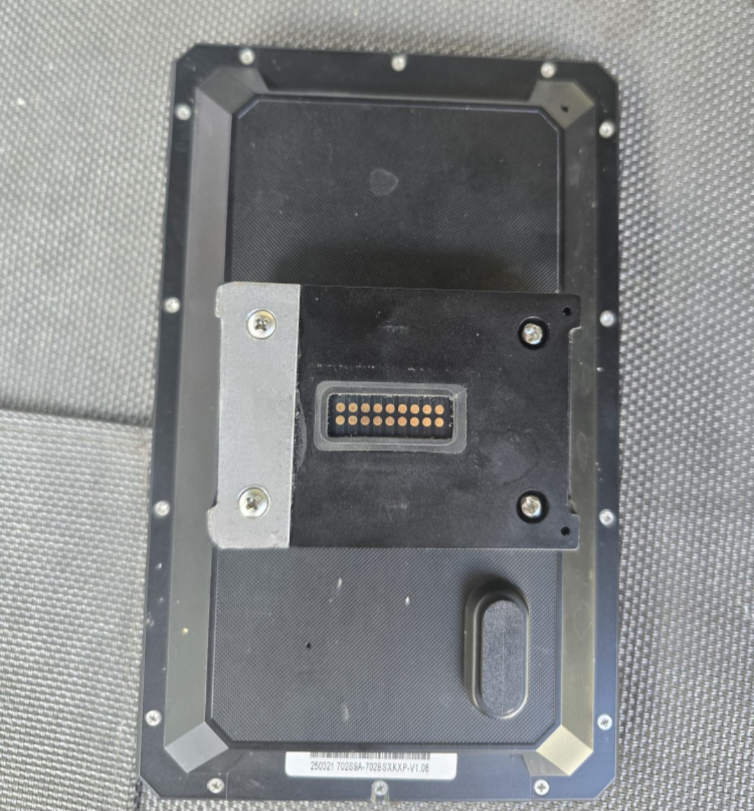

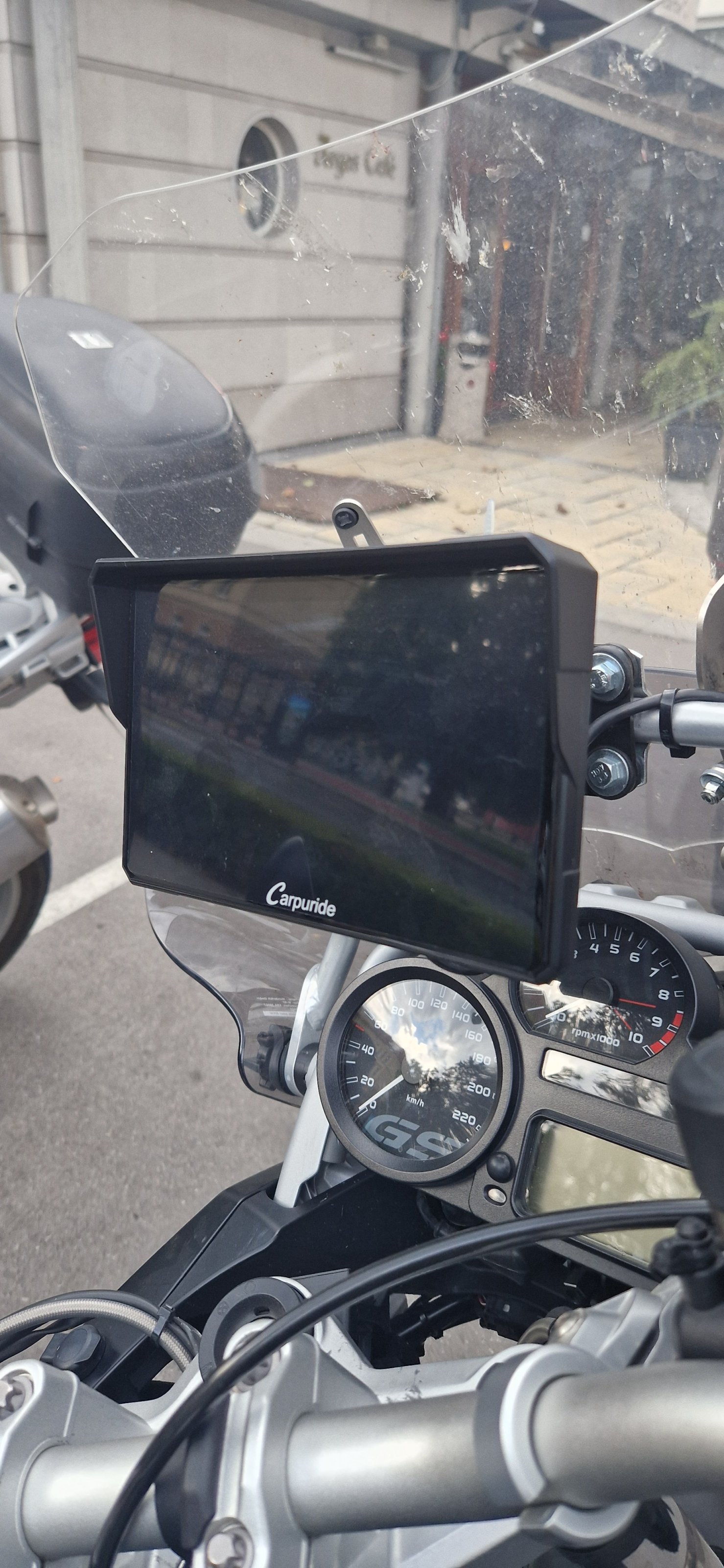

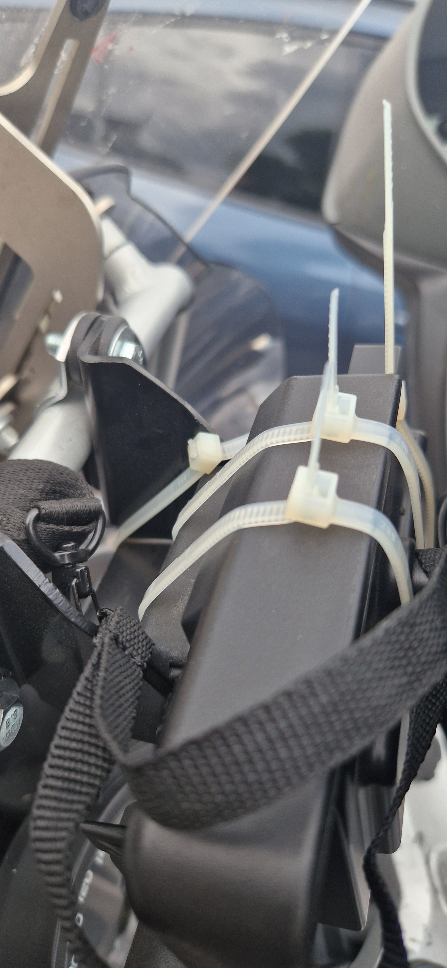

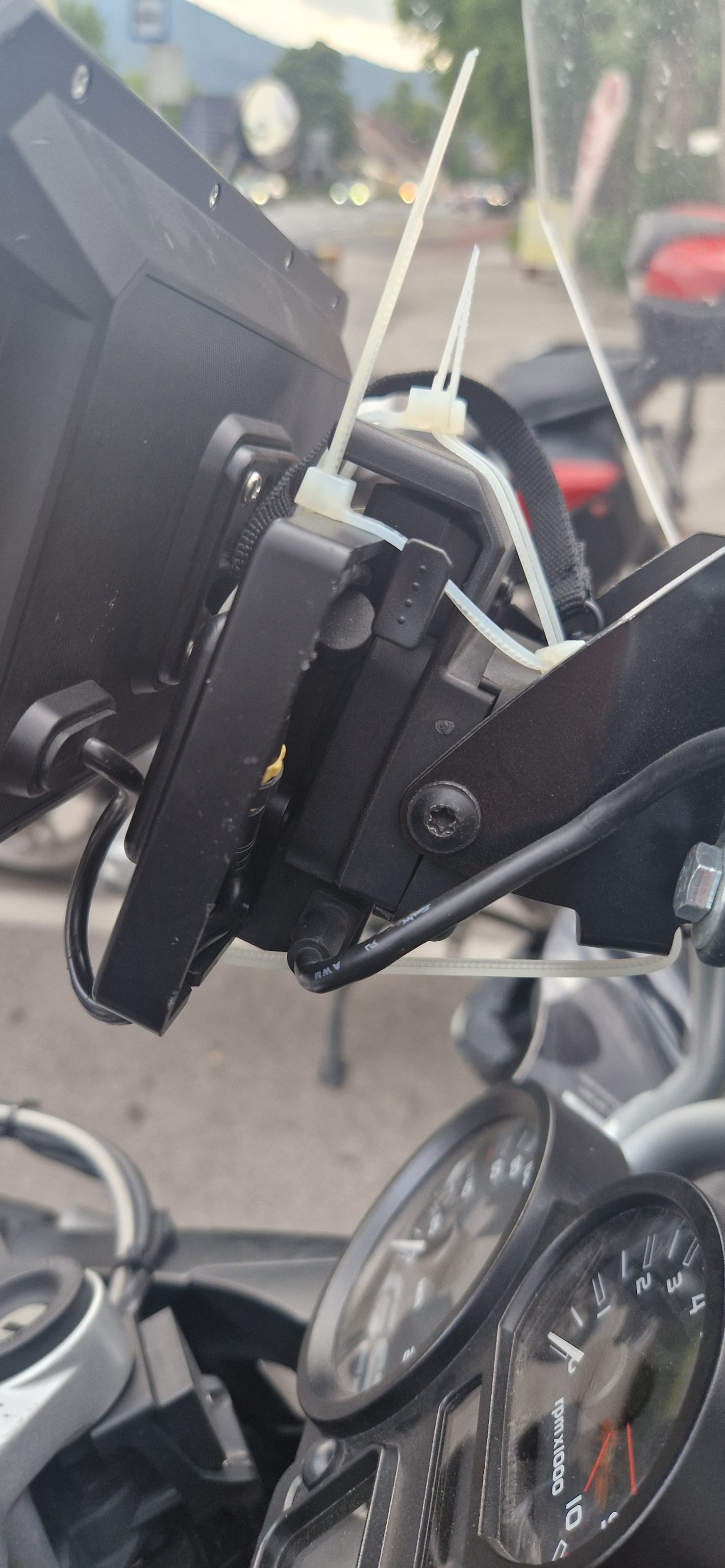

Hallo

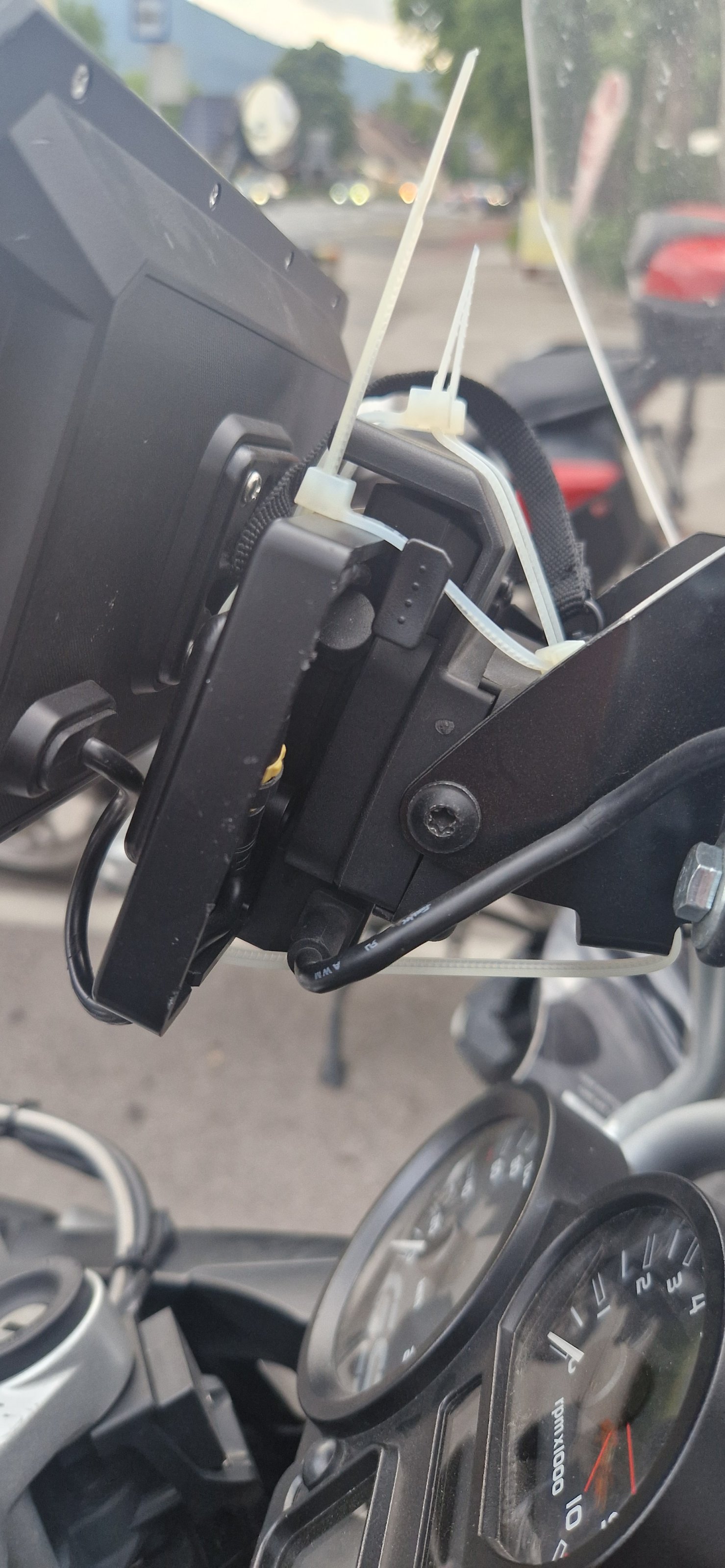

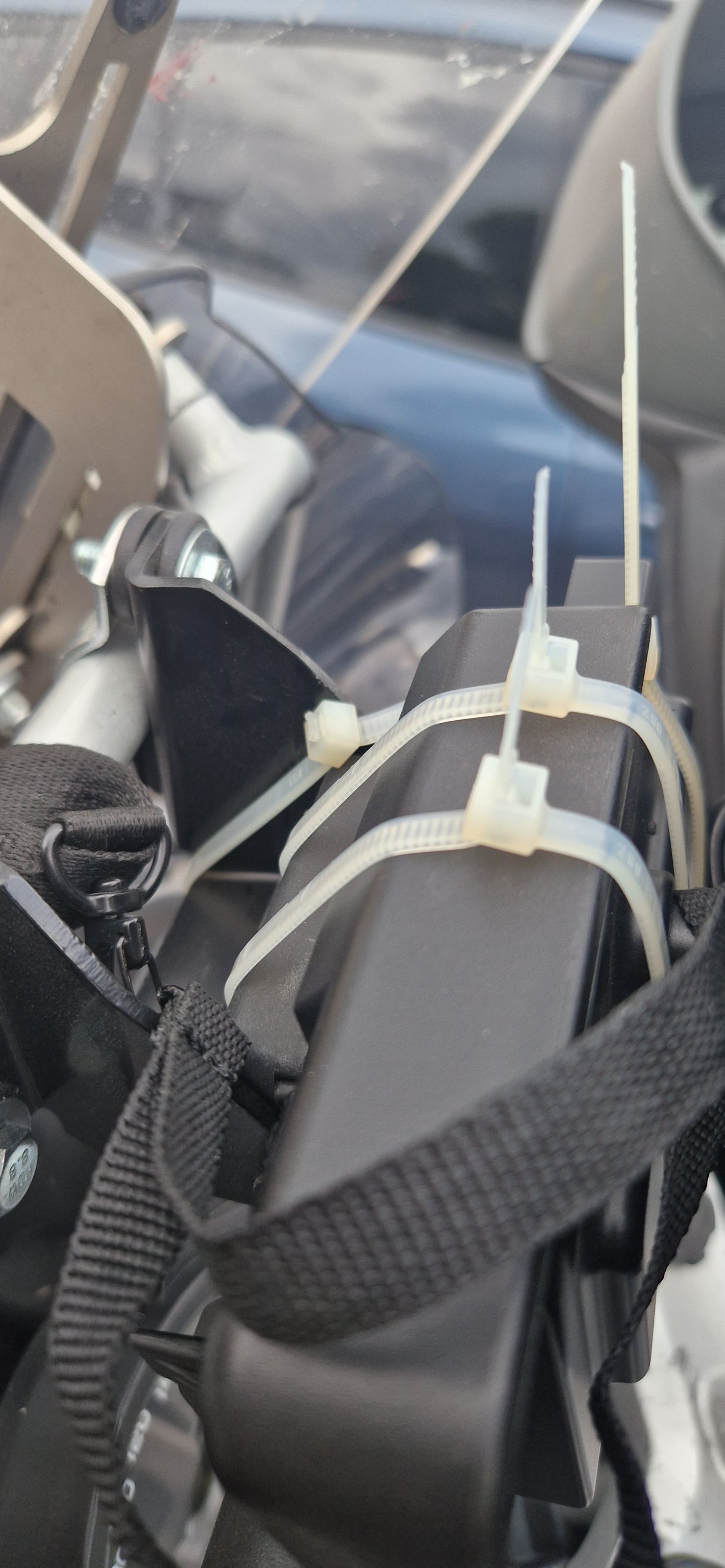

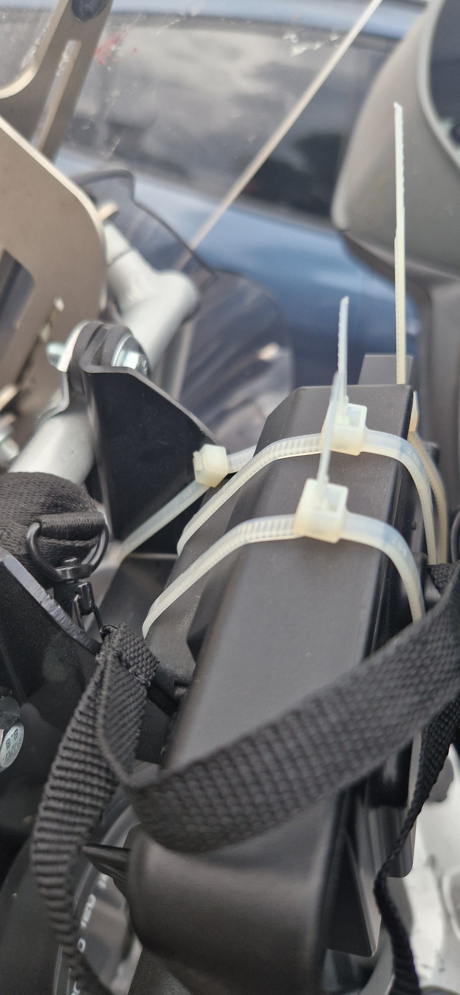

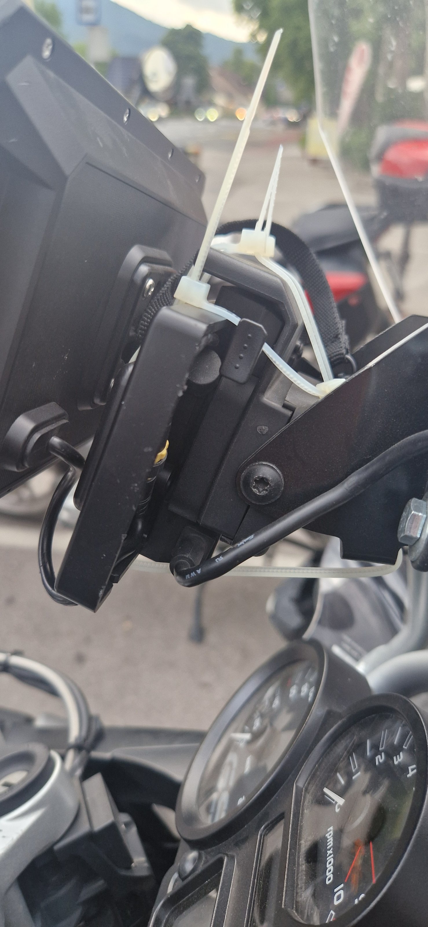

Bin gestern von meinem Balkantrip zurückgekommen und auf der Rückfahrt hat mein Carpuride auch den Abflug gemacht. Zum Glück habe ich es vorsorglich mit einer Halteschlaufe gesichert Sodas es nur vor dem Tacho baumelte und nicht auf die Straße flog. Ich habe das 702BPro also die Variante ohne WW-Bedienung da ich es an der K25 aber mit der originalen Navihalterung der Nachfolgemodelle montiert habe. Heute an den Support geschrieben und bin jetzt gespannt auf die Antwort.
Für die restliche Rückfahrt habe ich das Carpuride mit Kabelbinder befestigt damit ich nicht auf das Navi verzichten musste. Hat bis nach Hause gehalten.
Die Halterung hat zu Hause ca. 1200Km plus ca. 2500Km auf meiner Balkantour gehalten bis sie gebrochen ist. Bin kein Offroad gefahren und auf der Tour auch keine übermäßigen schlechten Straßen gefahren.
Die Blechreparatur von @guenniguenzelsen wird bei mir nicht gehen da meine Halterung anders aufgebaut ist und ich keine Möglichkeit für die Befestigung des Blechstreifens sehe.

Mir hat der Support heute Morgen geantwortet. Ich soll das Carpuride auf eigene Kosten nach China schicken. Kostet auch nur etwas über 50,-€.
„Super Support“ ist dass.
Ich habe das Teil jetzt auch erstmal mit Kabelbinder fixiert. Sieht man nicht, hält erstmal bombenfest, lässt sich nicht ohne Werkzeug abnehmen kann ergo aber auch nicht so einfach geklaut werden.
Ich mag mich da nicht weiter drüber aufregen wollen. Ist mir die Sache nicht wert…

Hallo
gipsilo

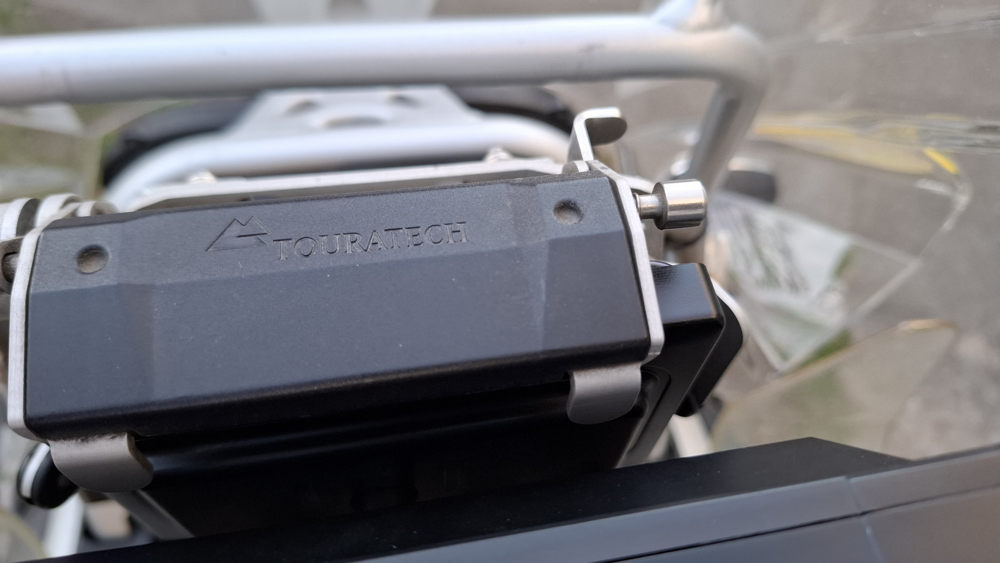

Anhang anzeigen 795727Anhang anzeigen 795728Anhang anzeigen 795729Anhang anzeigen 795730
Auch hierfür gibt es bessere Lösungen, als die China Plastikscheiße...
Weiß aber nicht, welcher Hersteller sich dahinter verbirgt. Hab ich gebraucht gekauft.

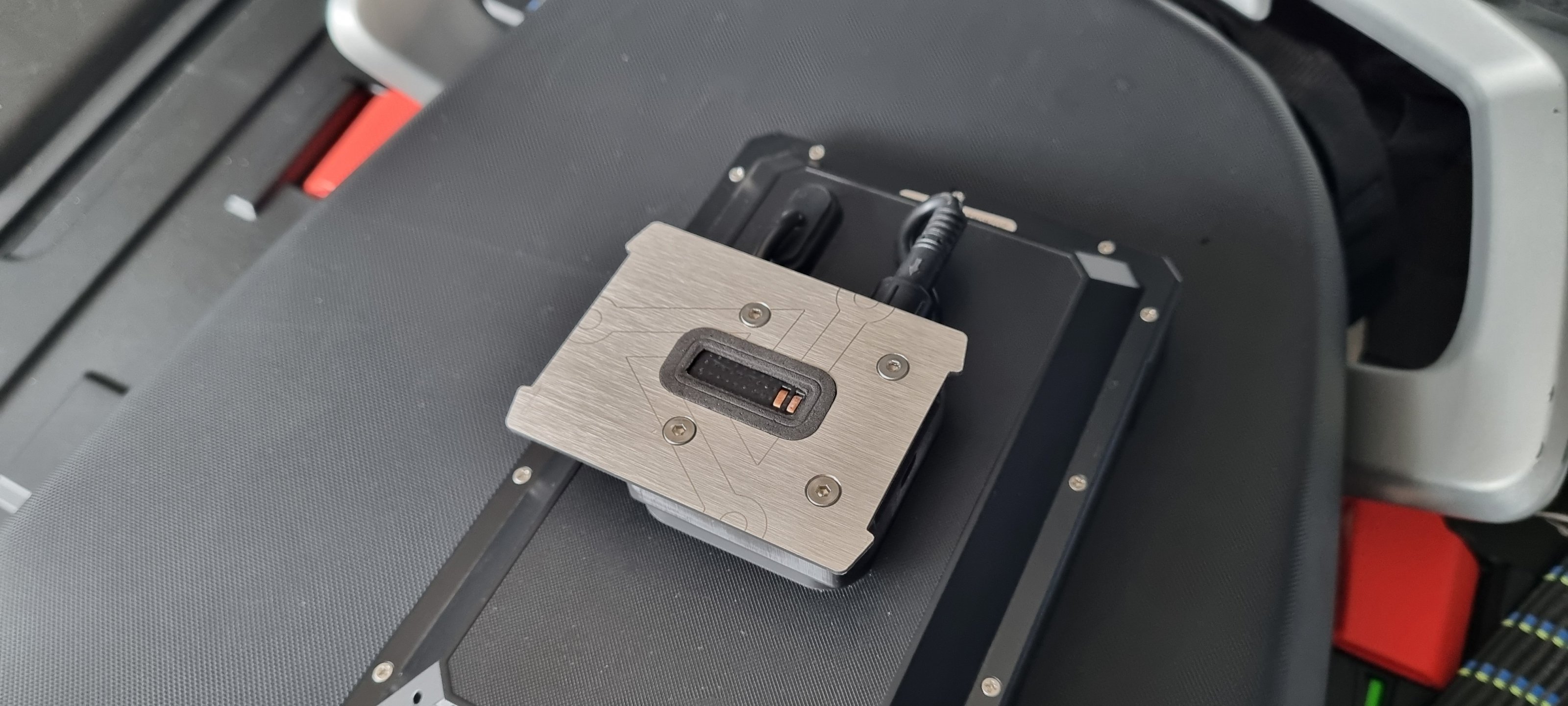

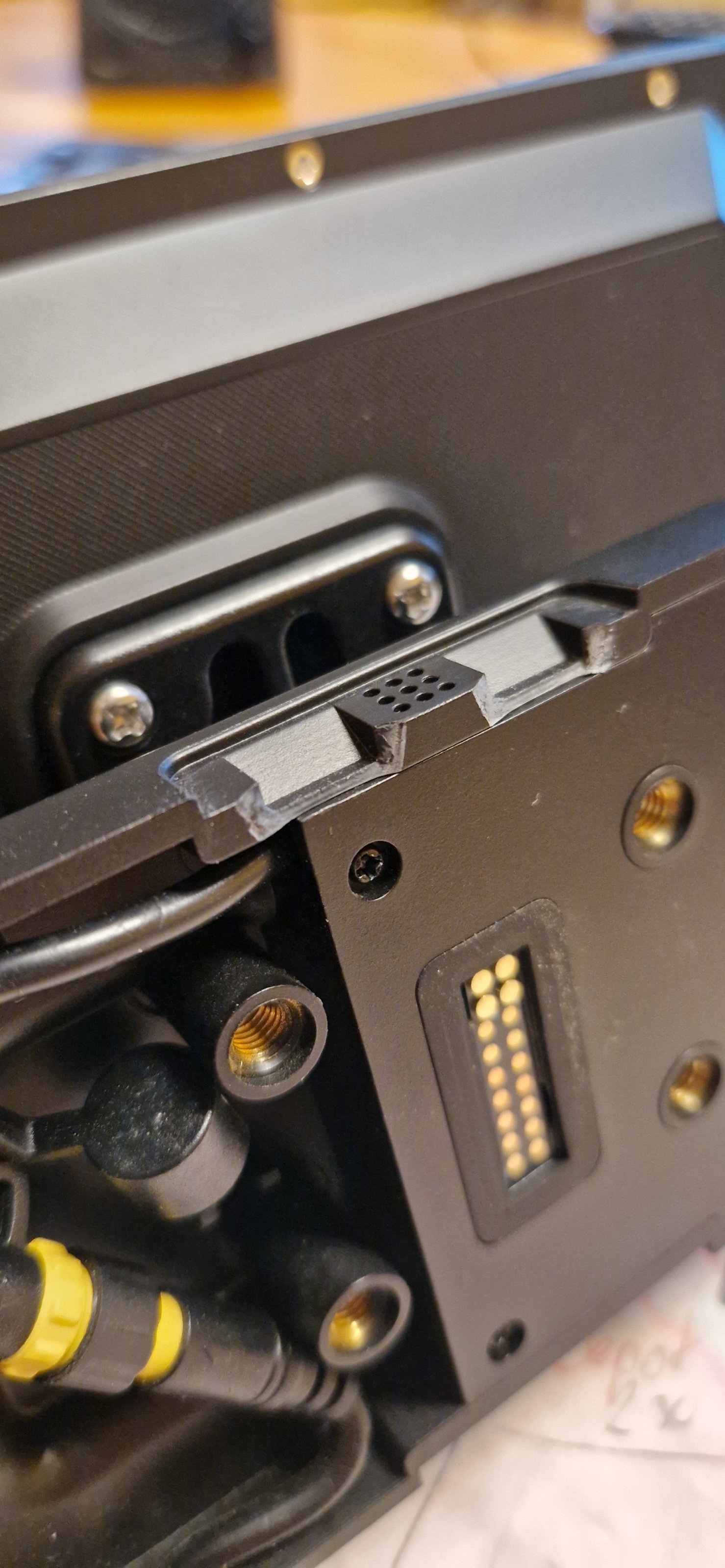

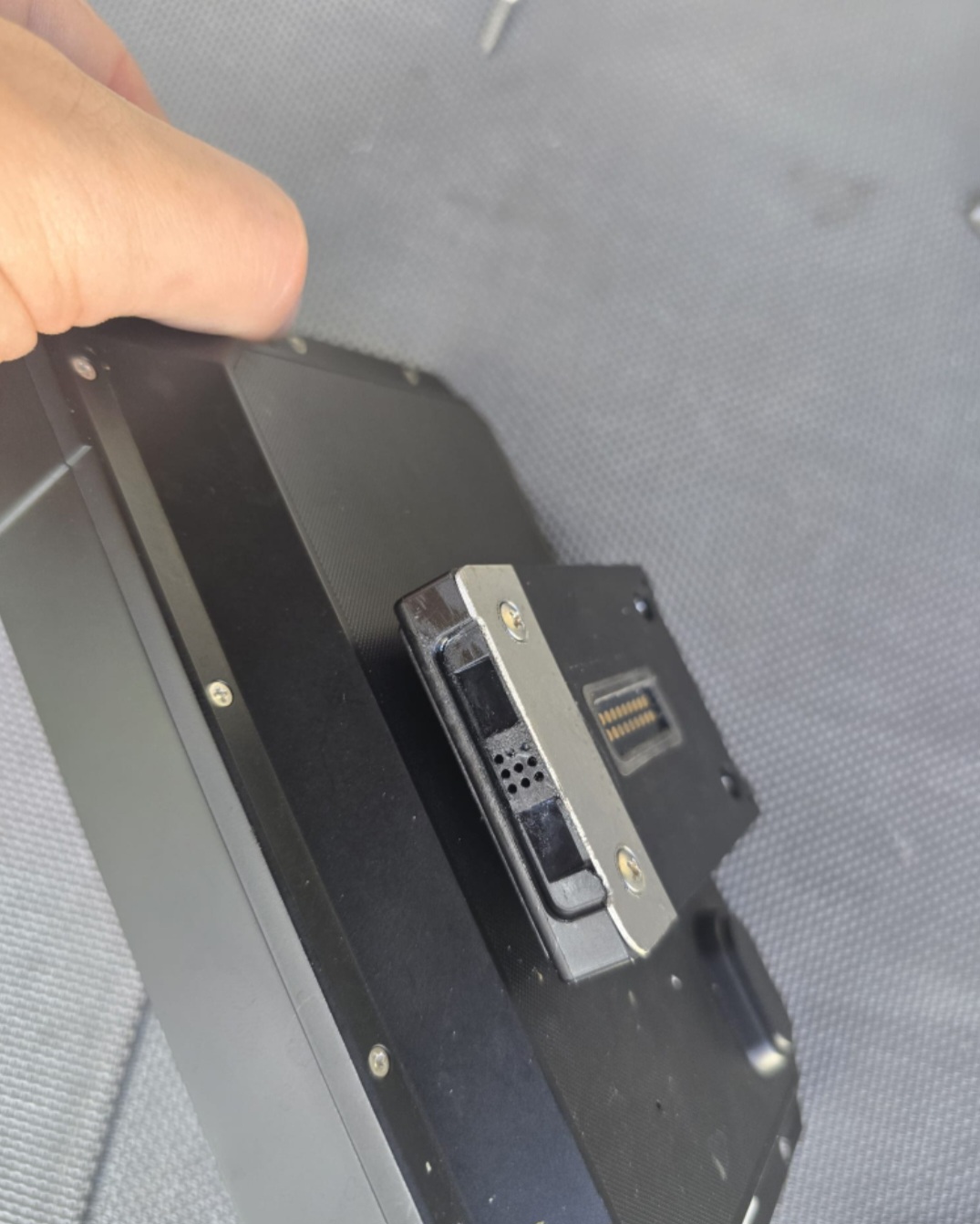

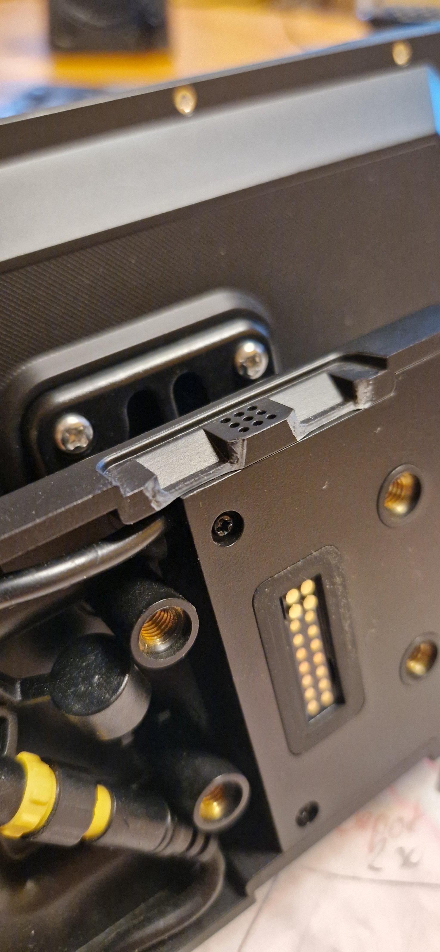

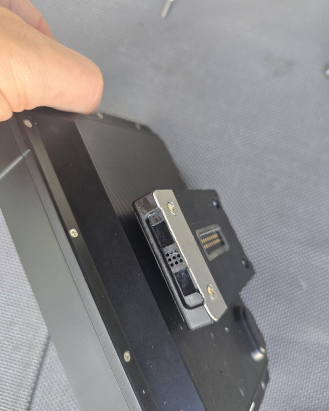

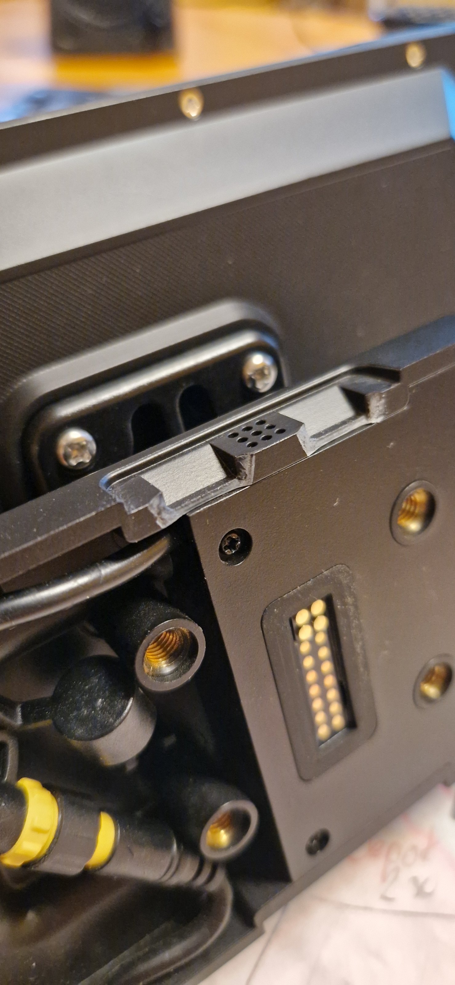

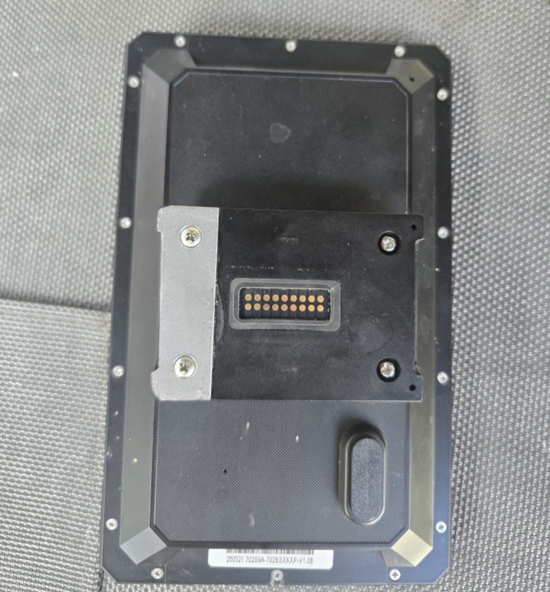

Ich habe heute auch mein Ersatzteil bekommen.
Hab es fix umgebaut. Ist wirklich kein Hexenwerk. Ein paar Schrauben, Stecker umstecken, Schrauben wieder rein.
Dann aber die Überraschung. Die neue Halterung lässt sich nicht in mein BMW Navihalter einsetzen.
Geht extrem schwer. Die Nasen bewegen sich nach oben aber der Halter kommt nicht weit genug nach hinten so das sie einrasten.
Ich habe es dann mit etwas mehr druck versucht. Was aber ein Fehler war. Nach soviel Druck sind die Haltenasen irgendwie nach unten und sind dann eingerastet. Nur umgekehrt ging dann nix mehr. Das Carpuride ließ sich nicht mehr aus der Halterung lösen.
Nach einigem rum gedrücke und mit etwas Silikonspray ist dann der Schnapper irgendwann nach oben gerutscht. Aber es ging immer noch nicht raus.
Ich musste leider etwas Gewalt anwenden weil nichts mehr ging. Grund dass nichts weiter ging war, dass durch den hohen Druck eine Haltenase dann auch noch gebrochen war. Sie ging daher auch nicht mehr hoch.
Nun ist meine Navihalterung auch kaputt. Bin Mega verärgert! :madssmiley:
Ich habe daraufhin die Platte wieder abgeschraubt und bei einem zweiten Navihalter nur die Platte eingesetzt. Alte ging wunderbar. Neue war auch bei dem zweiten Navihalter (Original BMW) nicht einsetzbar.
Hier hab ich natürlich nicht mehr gedrückt.
Da haben die Ingenieure von Carpuride einfach zu gut gemeint mit mehr Material.
Jedenfalls baue ich meine alte Platte wieder ein und werde nun ein neuen Request bei Carpuride aufmachen.
Ich hoffe die zahlen mir nun wenigstens das Ersatzteil für den dadurch Zerrstörten Navihalter.
Ärgerlich!
