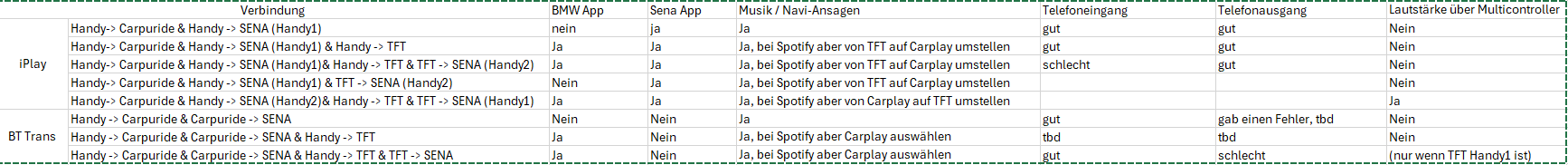

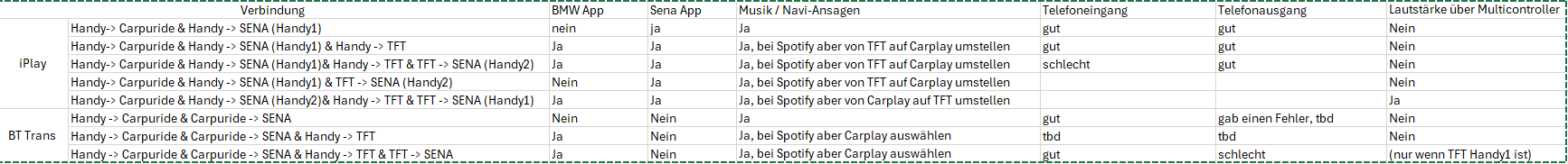

Die Liste hier gibt verschiedene Möglichkeiten an, die man durchtesten kann.
AnhÀnge
