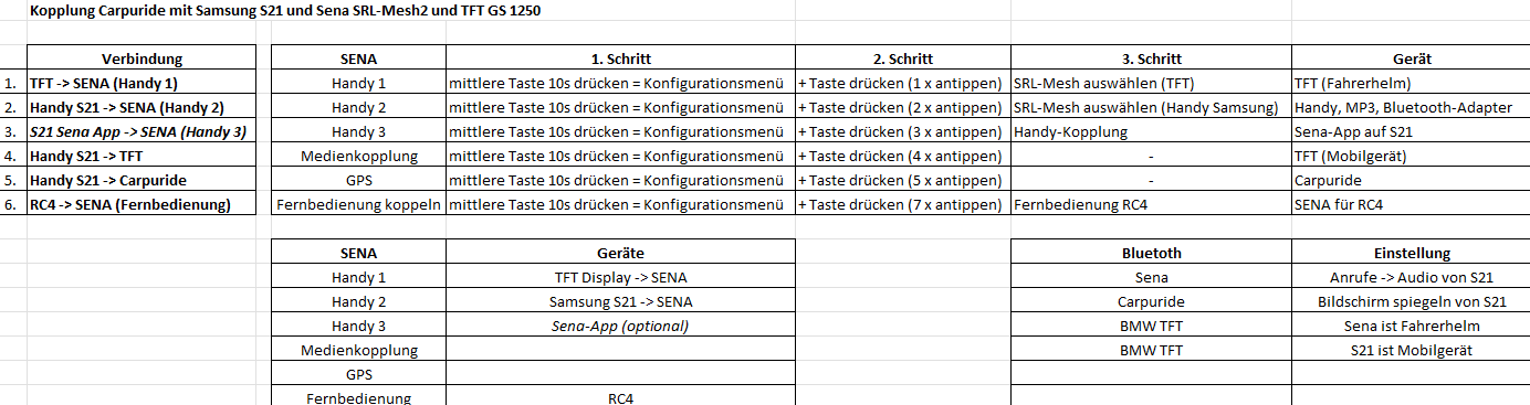

Hallo Silberfuchs,
das ist meine Konfiguration unter Android Auto, funktioniert aber unter Carplay genauso.
Alles läuft und ist bedienbar, die Lautstärkeregelung mit dem WW funktioniert.
Meine Geräte:
  • Samsung S 21 Ultra
  • Carpuride 702bs
  • Sena SRL-Mesh
  • TFT (GS 1250 ADV)
  • RC4 Fernbedienung Sena
So geht's:
  • Sena verbinden mit dem TFT als "Fahrerhelm" (im TFT), das TFT verbinden mit dem Sena als "Handy 1"
  • Handy S21 verbinden mit dem Sena als "Handy 2"
  • Handy S21 Sena App (nur optional) verbinden mit dem Sena als "Handy 3"
  • Handy S21 verbinden mit dem TFT als "Mobilgerät"
  • Handy S21 verbinden mit dem Carpuride, den Audioausgang des Carpuride in den Einstellungen auf iPlay/Auto stellen, anstatt BT Trans.
  • RC4 Sena Fernbedienung verbinden mit dem Sena als "Fernbedienung"
K E I N E weitere Verbindung mit dem Carpuride!
4 notwendige Verbindungen für die vollständige Kopplung aller Geräte:
Handy -> Carpuride / Handy -> Sena / Handy -> TFT / TFT -> Sena
Jetzt probier dein Glück! :D

Danke für die Liste.
ich verstehe jedoch im Bild Punkt 4 nicht, wie ich das Handy wohl über das Sena an das TFT koppeln kann.
Das Handy ist doch schon über BT gekoppelt.
Ansonsten habe ich im TFT alles umgesetzt.
Sena als Handy 1 usw.
Habe IOS, somit CarPlay am Start.
Leider kann ich die einzelnen Lautstärken der Apps mit dem WW nicht regeln. Man will die Calimoto Navigationansagen lauter haben und Apple Musik wird automatisch dann auch lauter.
Die Musik wird zwar bei der Ansage leiser, jedoch fliegen einem fast die Ohren weg, wenn man bei der Ansage die Lautstärke erhöht hat.
Egal ob am WW oder am Sena selber. Beides wird lauter oder leiser.
Hat vielleicht jemand alles uber das Carpu gekoppelt und kann hier etwas berichten?

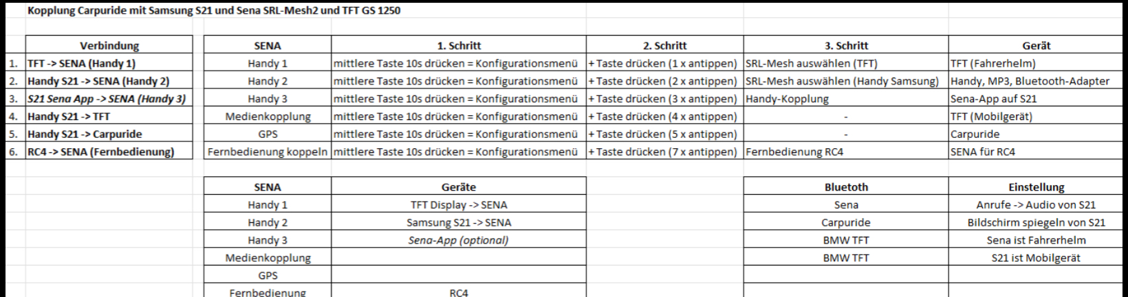

Hatte gesehen, das der Anhang im Zitat nicht angezeigt wird.
daher hier mit Anhang, wo Punkt 4 zu erlesen wäre.
Moin Lachs, nicht das Handy über Sena an das TFT, sondern das Handy direkt an das TFT als Mobiltelefon. Dann funktionieren Lautstärkeregelung und BMW-App.

Hi und anke für das Feedback.
Die Lautstärke funzt. Hattest du den Ahnung bildlich gesehen?
Dort ist Punkt 4 so zu verstehen, das es so sollte, was mich mit Fragezeichen schwirrend über meinem Kopf da stehen lässt.
Daher die Frage hierzu…
Sonst funktioniert alles soweit, nur nicht die Lautstärkenregelung von Cali zu den anderen Musikapps.
Entwedervgeht alles lauter oder leiser. Im auto kann die Lautstärke je App eingestellt werden.
Da suche ich noch nach einer Lösung.

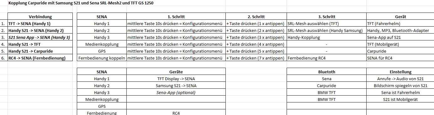

Hallo Silberfuchs,
Meine Geräte:
  • Carpuride 702bs
  • Sena SRL-Mesh
  • TFT (GS 1250 ADV)
So geht's:

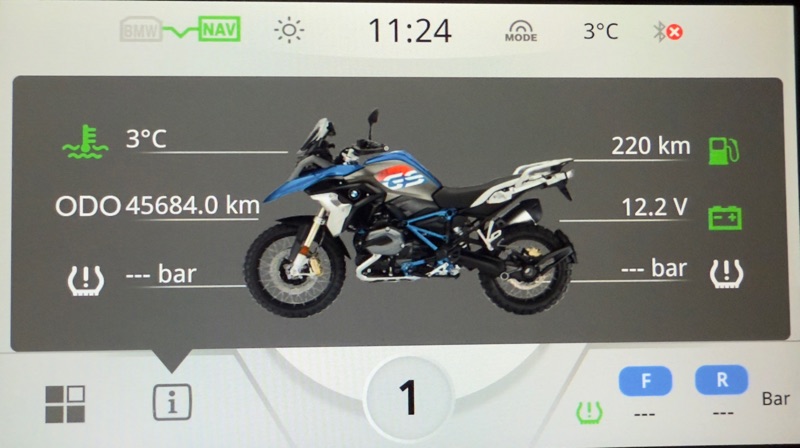

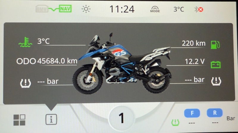

Wo hast du eine andere Darstellung? Das ist der Info Bildschirm mit eigenem Motorrad hinterlegt.

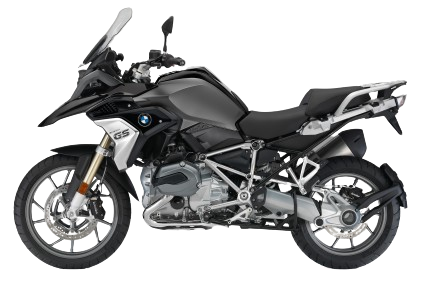

Danke. Sind leider nur 1250er.
Brauche aber eine graue 1200er Gs Lc.
Parantapa
Parantapa
04.10.2023
1.802
R1250GS Triple Black 2022
So eine?
Makes2068
Makes2068
26.07.2020
1.081
im Badnerland
R1200GS LC (Bj 2013)
Hey danke.
Jetzt nur auf eine SD Karte kopieren und umbenennen, dann auf das Logo klicken?
