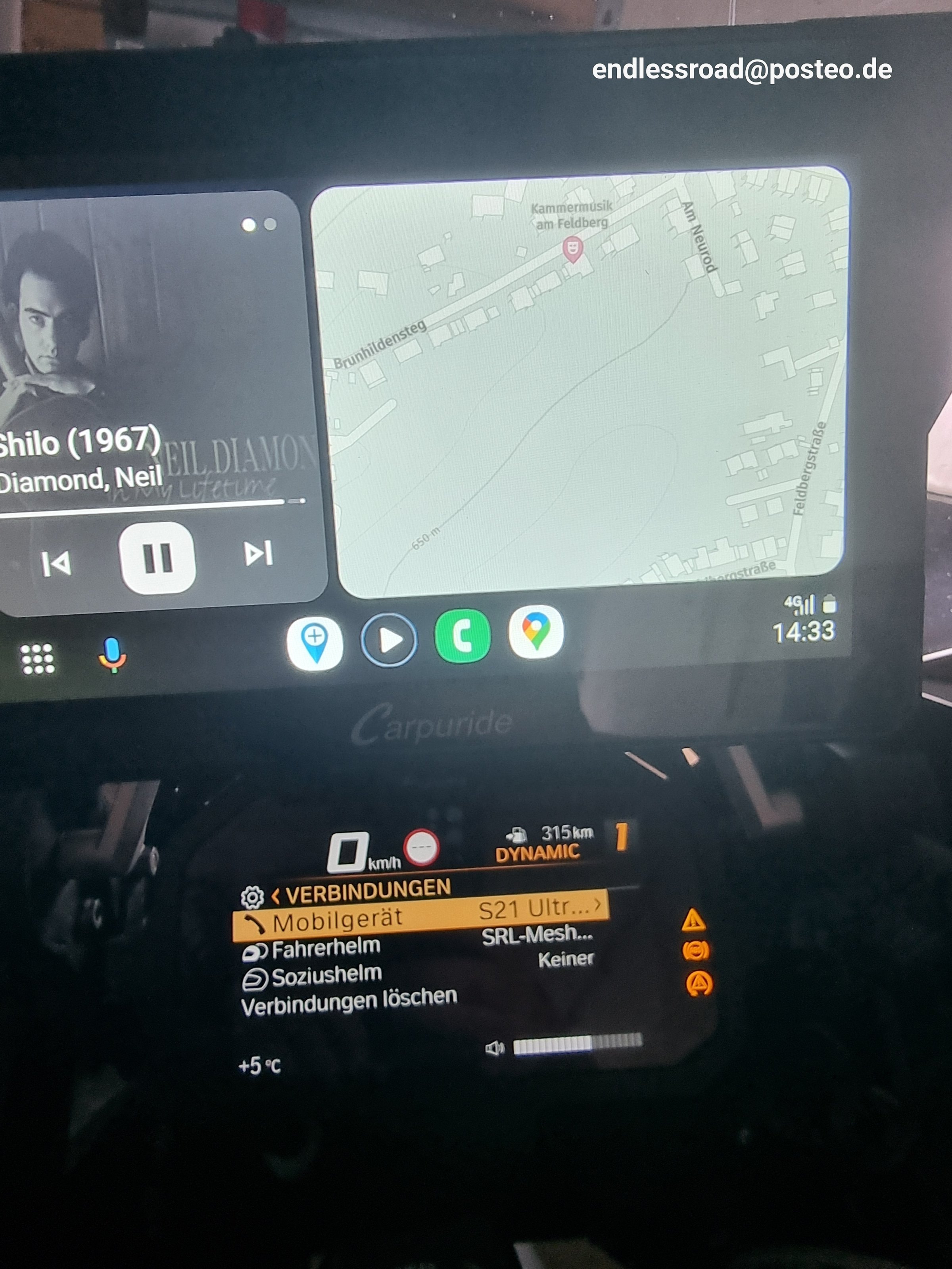

Muss jetzt doch nochmals fragen - funktioniert bei irgend jemandem mit Carplay die Lautstärkeregelung über das WW? Nach mehrfachem Kontakt mit dem Support, konnten die mir bisher keine Lösung anbieten. Nur über das Handy oder das Headset.
Hallo Silberfuchs,
das ist meine Konfiguration unter Android Auto, funktioniert aber unter Carplay genauso.
Alles läuft und ist bedienbar, die Lautstärkeregelung mit dem WW funktioniert.
Meine Geräte:
  • Samsung S 21 Ultra
  • Carpuride 702bs
  • Sena SRL-Mesh
  • TFT (GS 1250 ADV)
  • RC4 Fernbedienung Sena
So geht's:
  • Sena verbinden mit dem TFT als "Fahrerhelm" (im TFT), das TFT verbinden mit dem Sena als "Handy 1"
  • Handy S21 verbinden mit dem Sena als "Handy 2"
  • Handy S21 Sena App (nur optional) verbinden mit dem Sena als "Handy 3"
  • Handy S21 verbinden mit dem TFT als "Mobilgerät"
  • Handy S21 verbinden mit dem Carpuride, den Audioausgang des Carpuride in den Einstellungen auf iPlay/Auto stellen, anstatt BT Trans.
  • RC4 Sena Fernbedienung verbinden mit dem Sena als "Fernbedienung"
K E I N E weitere Verbindung mit dem Carpuride!
4 notwendige Verbindungen für die vollständige Kopplung aller Geräte:
Handy -> Carpuride / Handy -> Sena / Handy -> TFT / TFT -> Sena
Jetzt probier dein Glück! :D
Update:
App Poweramp (Musik Ausgabe) läuft über Sena (Headset-Helm)
Apps (Sprach-Ausgabe) wie z.B. Kurviger, Waze, Blitzer-Pro laufen über Sena (Head-Set Helm)
Über Carpuride läuft nur die Bildschirmausgabe!
Die BMW-App läuft über TFT (Navigation), aber nicht über das Carpuride (Android Auto).
Den SD-Kartenslot vom Carpuride nutze ich nur für Updates von Firmware oder Bildschirmlogos.
Die Musik kommt bei mir ausschließlich vom Handy, direkt an das Sena vom Helm.

Einfach 'mal nachlesen, ab Seite 21 wird gekoppelt :D.
Um deine Frage zu beantworten: Ja, man kann beim Sena SRL-Mesh auch 3 Handys koppeln (unterschiedliche Typenzuweisungen).

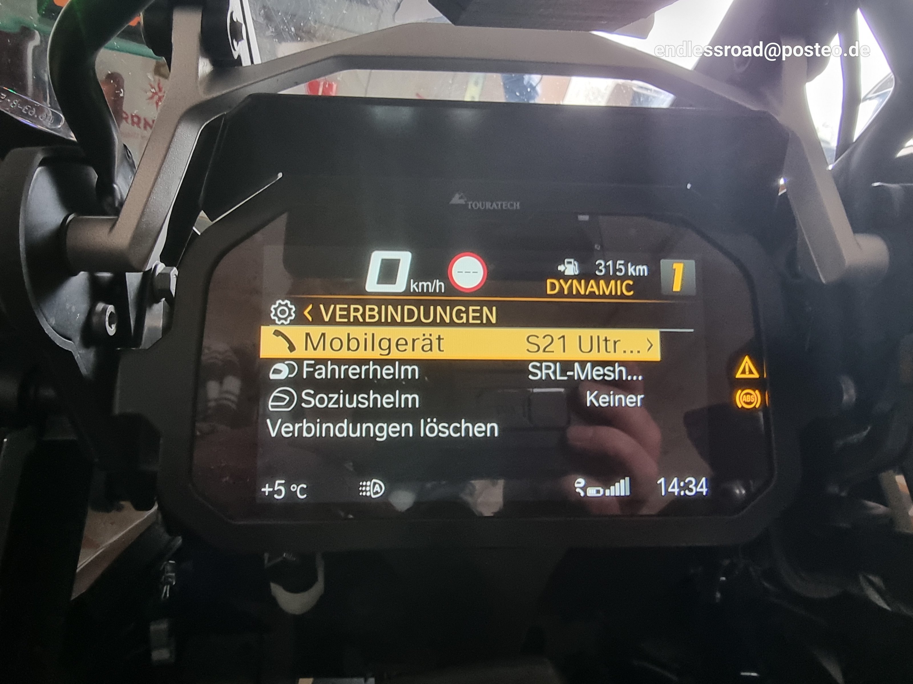

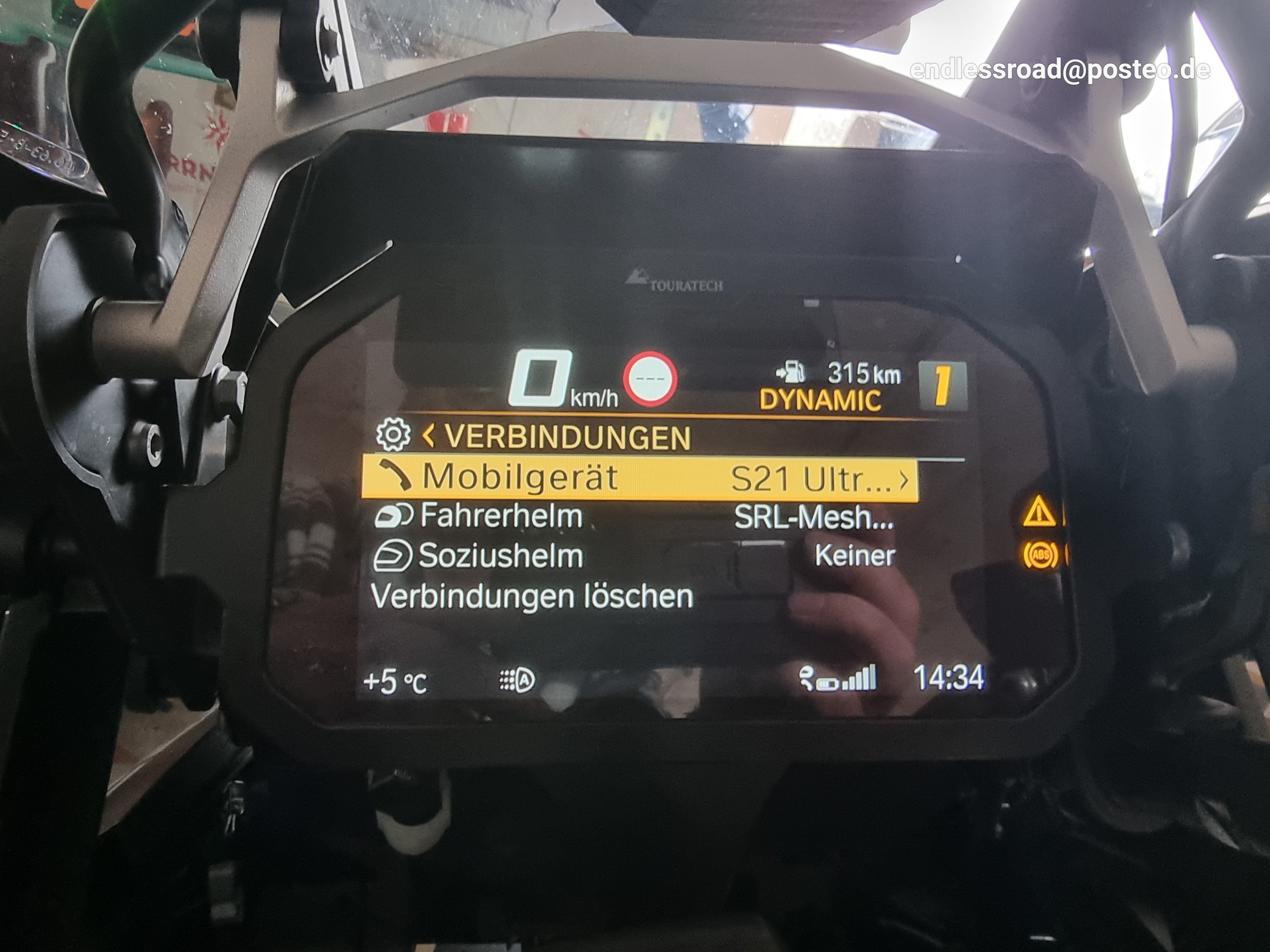

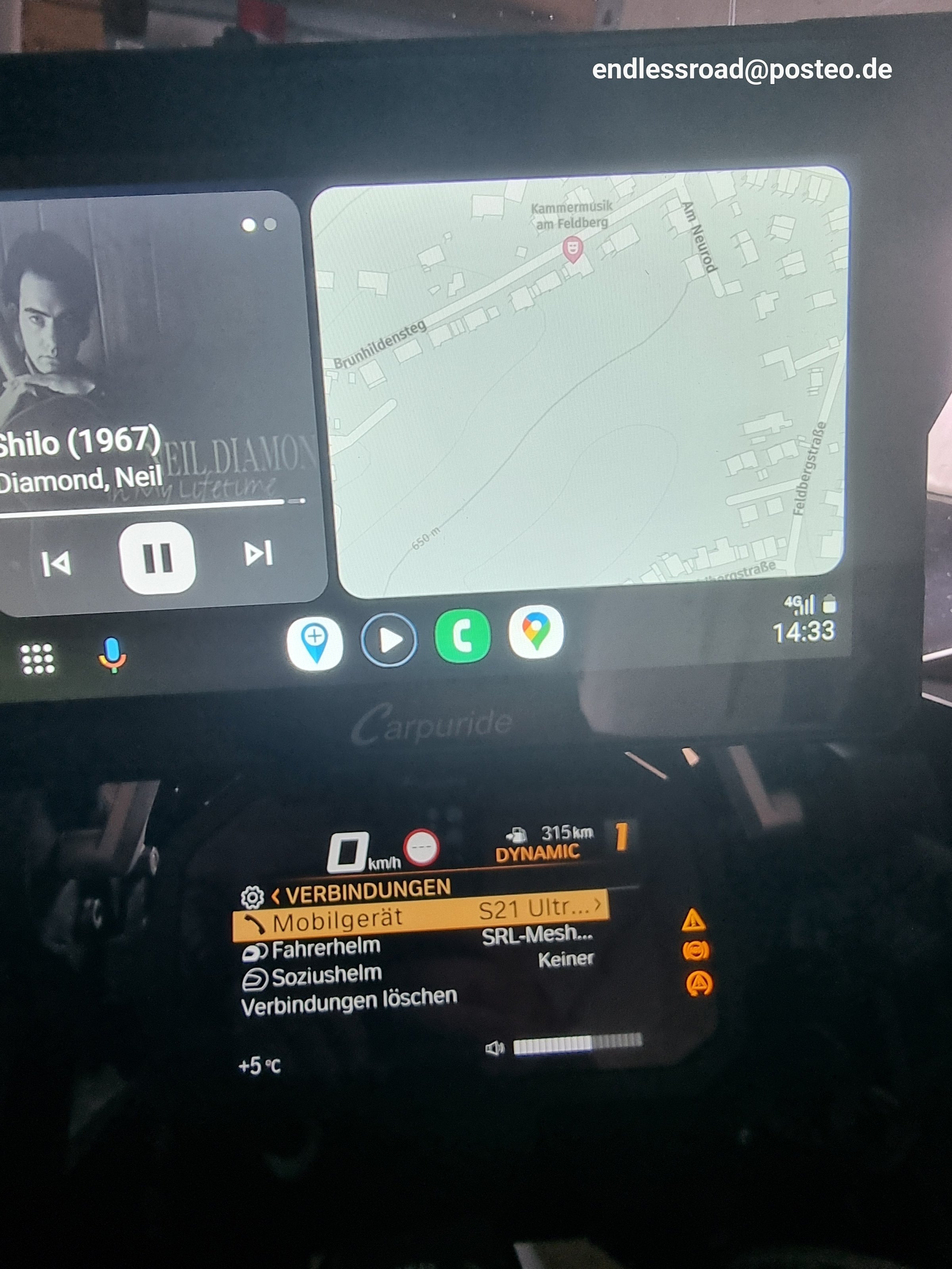

Kannst Du dies bitte nochmals näher erklären. Das Sena mit dem TFT als Handy 1 ? Das funktioniert bei mir nicht. Ich kann das Sena nur als Fahrerhelm im TFT verbinden.
Ich hänge dir 'mal 2 Fotos von meinen Verbindungen an, vielleicht wird es dann klarer :smoke::D
Mein S21 Ultra ist als "Mobilgerät" mit dem TFT verbunden und ist als "Handy 2" (2.Handy in der Sena Kopplungsreihenfolge) mit dem Sena verbunden.
Das Sena ist als "Fahrerhelm" mit dem TFT verbunden und das TFT ist als "Handy 1" (1. Handy in der Sena Reihenfolge der Kopplungen) mit dem Sena verbunden.
Update - hab‘ jetzt folgende Verbindungen erstellt:
iPhone ist mit dem Carpuride verbunden
iphone ist mit dem Sena als Handy verbunden
iphone ist mit dem TFT als Handy verbunden
Sena ist mit dem TFT als Fahrerhelm gekoppelt
Eigentlich funktioniert alles, bis auf die Lautstärkeregelung mit dem WW.
und jetzt koppelst du noch das TFT mit Sena "Handy 1", dann klappt auch die Lautstärke via WW
