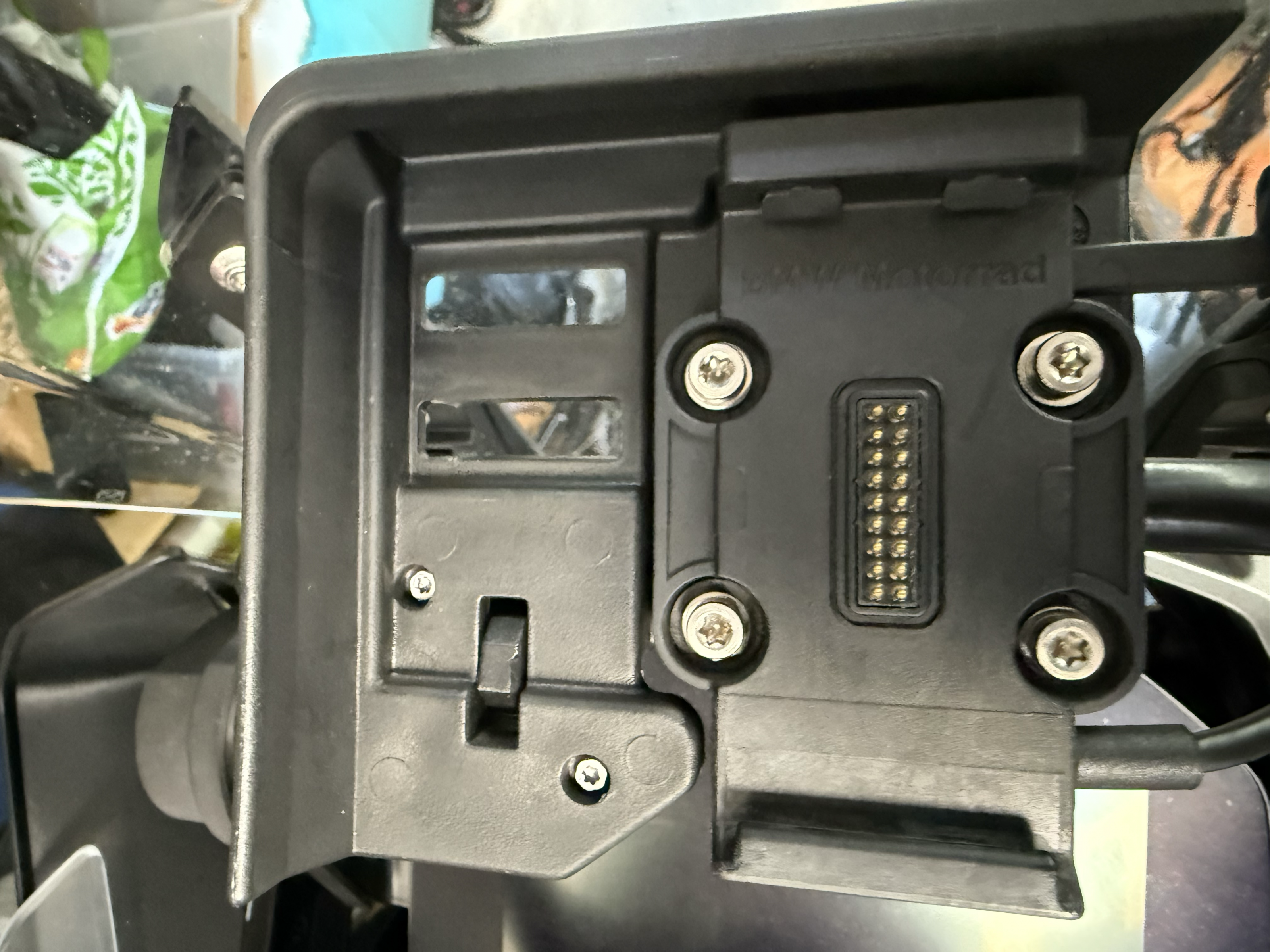

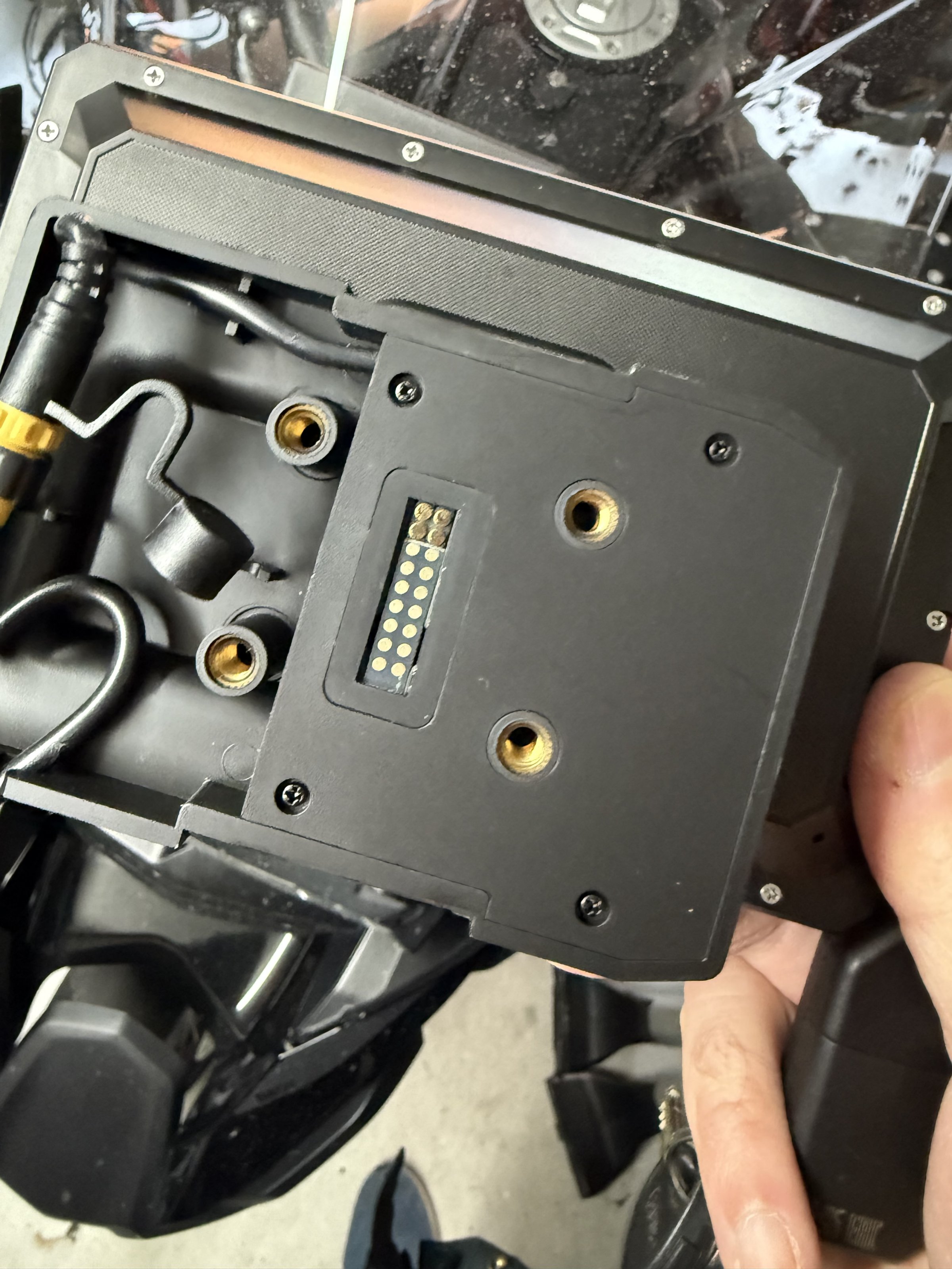

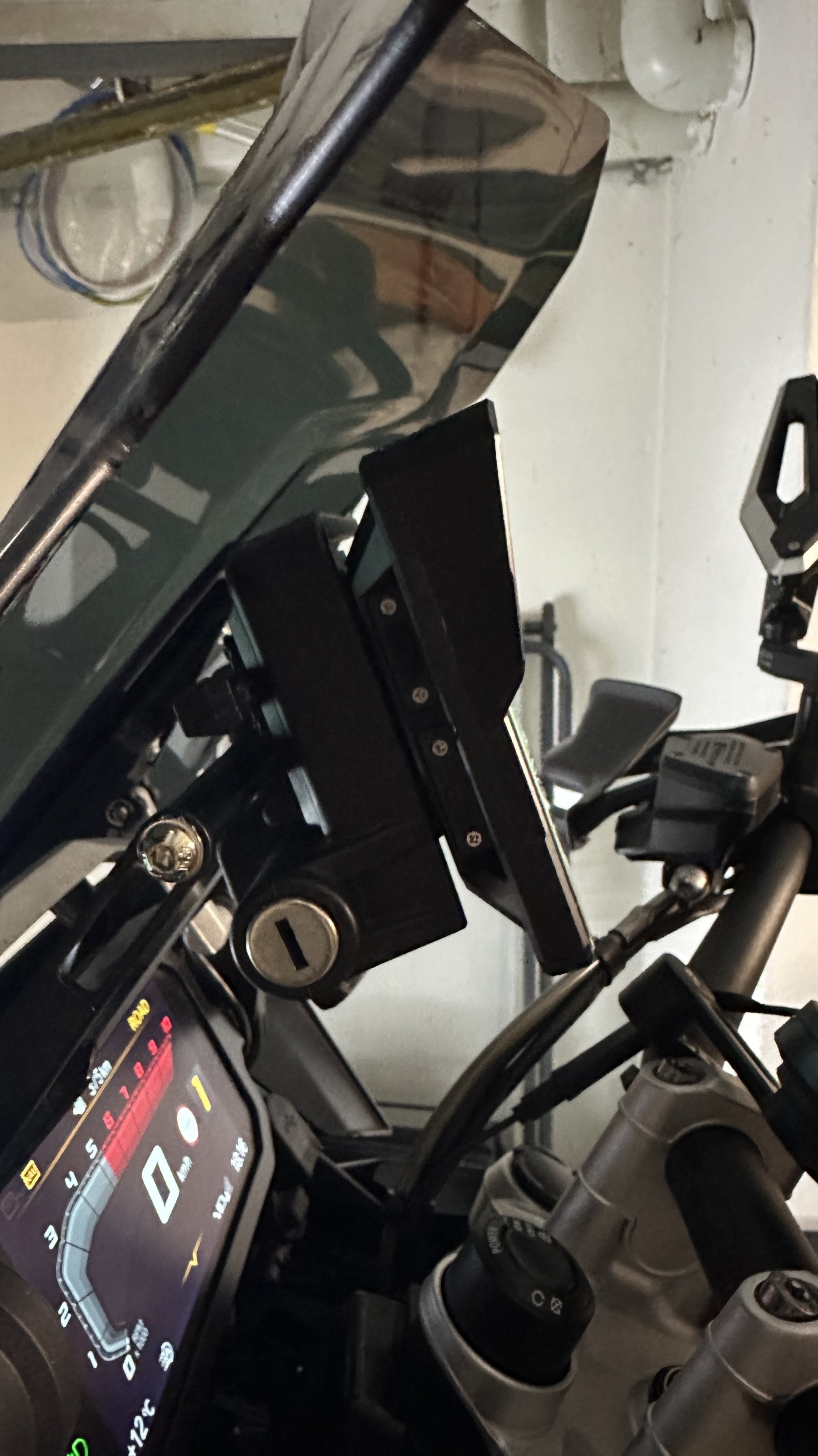

Das Abschliessen hat doch schon beim W702B funktioniert?! Die Halterung ist beim W702BS besser gelöst und ist näher dran.
Mit Gewalt bringt man aber auch den CRN oder den Navigator VI da raus. Ich nehme die Geräte nur über Nacht ab, wenn die GS draussen steht.
Bei mir lässt sich das nicht abschließen. Von hinten sieht mein Halter so aus wie auf dem Foto. Die Schlosskralle würde unten rechts greifen, aber da ist nichts zum Festkrallen.
Habe aber das 702B Pro, das kam mit vormontiertem GS-Halter.

Das Arretieren und somit Abschließen bleibt ganz allein dem BMW-Navihalter überlassen, damit hat das abgebildete Teil nichts zu tun.
Klick das Teil einfach auf die vorhandene Navivorbereitung, abschließen, somit lässt sich der „Auswerfer“ an der Navivorbereitung auch nicht mehr bedienen, fertisch …..

Ja, das hat nichts mit dem Navi zu tun. Das Abschliessen bewirkt nur, dass der Hebel rechts oben nicht mehr hineingedrückt werden kann, um das Navi zu lösen.

Seltsam. Mein Hebel lässt sich immer drücken, auch in abgeschlossenem Zustand.

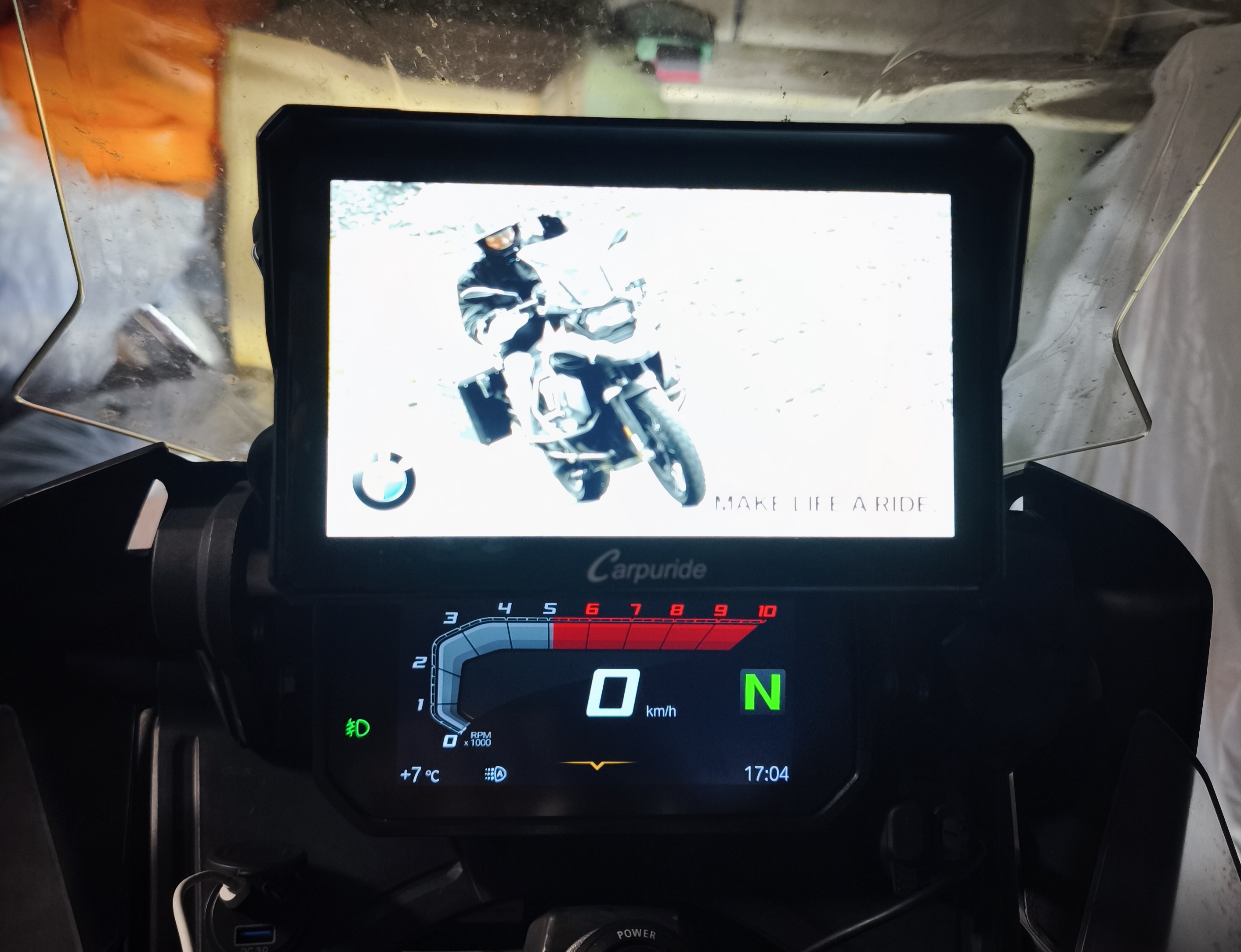

Was mache ich falsch ? Kann mir da vielleicht wer weiterhelfen? Probiere das Boot Logo zum ändern beim 702BS
Habe heute die Datei für mein Boot Logo bekommen von Carpuride , formatiere die Speicherkarte auf fat32 und kopiere die bin Datei danach auf die karte . Habe aber leider nur ne 64 gb Karte zu Hause Anschließend starte ich das Carpuride und im Hauptmenü wenn er es reingeladen hat stecke ich die SD Karte rein dann kommt anschließend die Meldung ob ich das Update machen möchte und ich bestätige mit Ja nach ein paar Sekunden wird das Display schwarz und das Gerät startet neu aber wieder mit den Carpuride Logo ??
Ich hatte das gleiche Problem beim W702B mit der Firmware. Der Support hat mir damals gesagt, ich solle eine 4 GB Karte nehmen. Beim W702BS soll es aber auch mit einer 32 GB Karte gehen. Falls du nur die Schnellformatierung gemacht hast, kannst du es noch mit der normalen Formatierung versuchen. Ansonsten wird dir wohl nichts anderes bleiben, als eine kleinere MicroSD Karte zu besorgen.

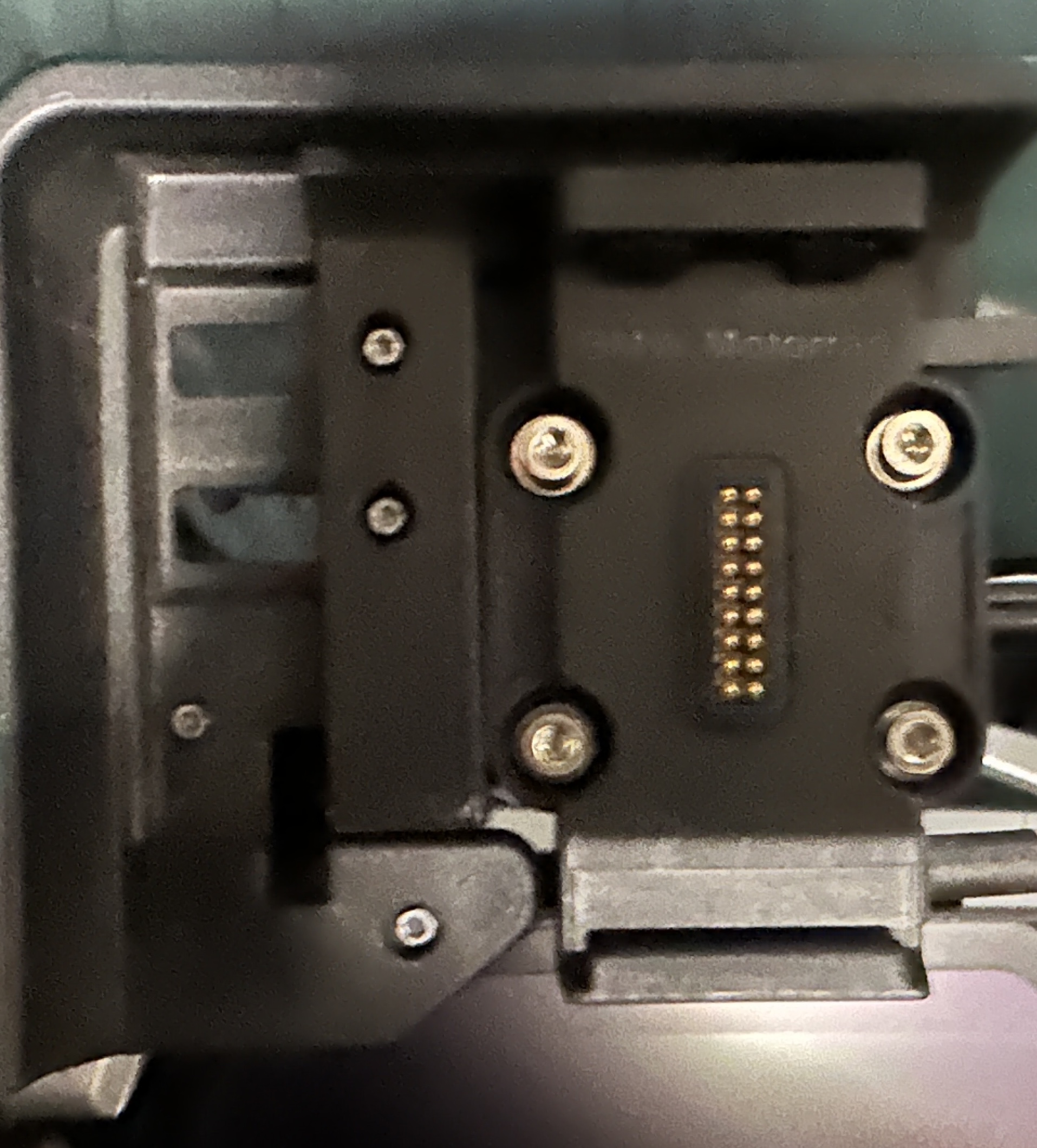

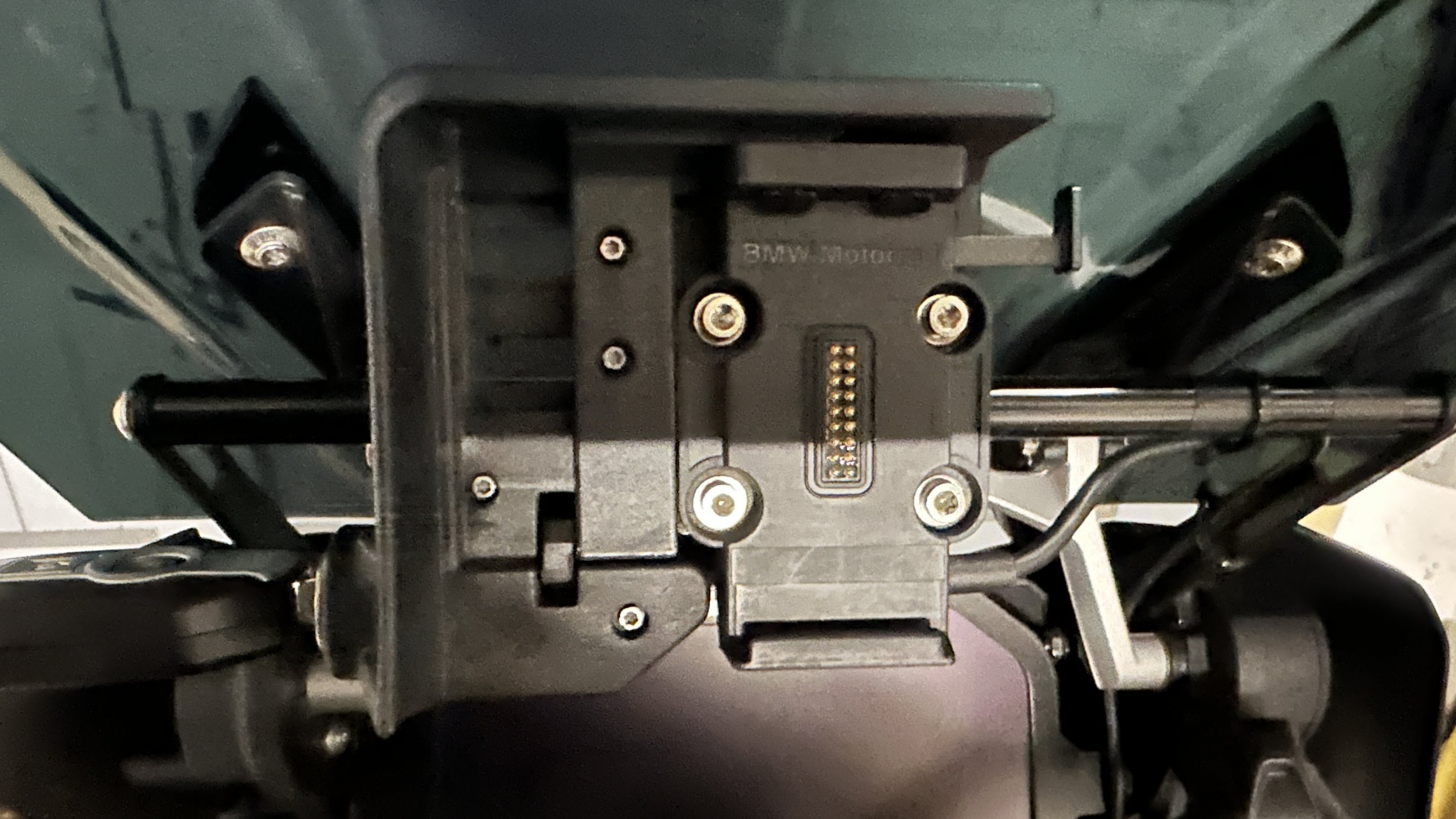

Ah, jetzt sehe ich das Problem. Ich habe diesen Hebel links nicht mehr. Wahrscheinlich habe ich den im Sommer mal abmontiert, weil ich dachte, der gehört zu der Diebstahlsicherung von meinem Zumo, die ich mir mal extra gekauft hatte.
Jedenfalls habe ich den Hebel in meiner Kiste gefunden. Gibt es hinter dem Hebel noch eine Trägerplatte, auf der die beiden Schrauben befestigt sind? Bei mir sind da nur zwei Schlitze.
Ja, da gibt es noch einen Balken auf der Vorderseite, der mit dem Hebel hin- und hergeschoben wird.

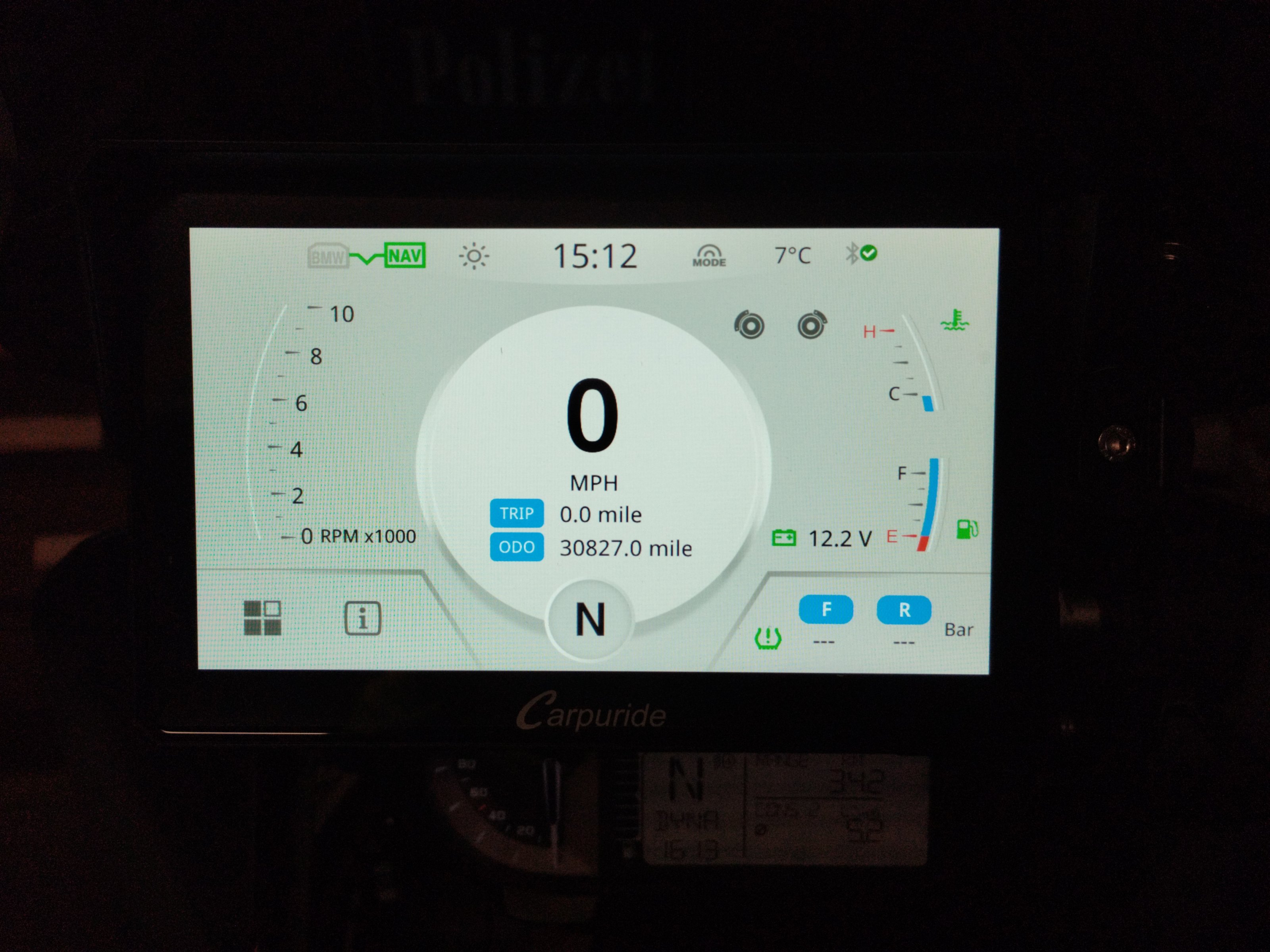

Moin, kurze Frage... Bin noch nicht gefahren, stellt sich das Carpuride selbst auf km/h statt MP/h ein oder muss ich da grundsätzlich etwas einstellen?
Besten Dank 🙂
