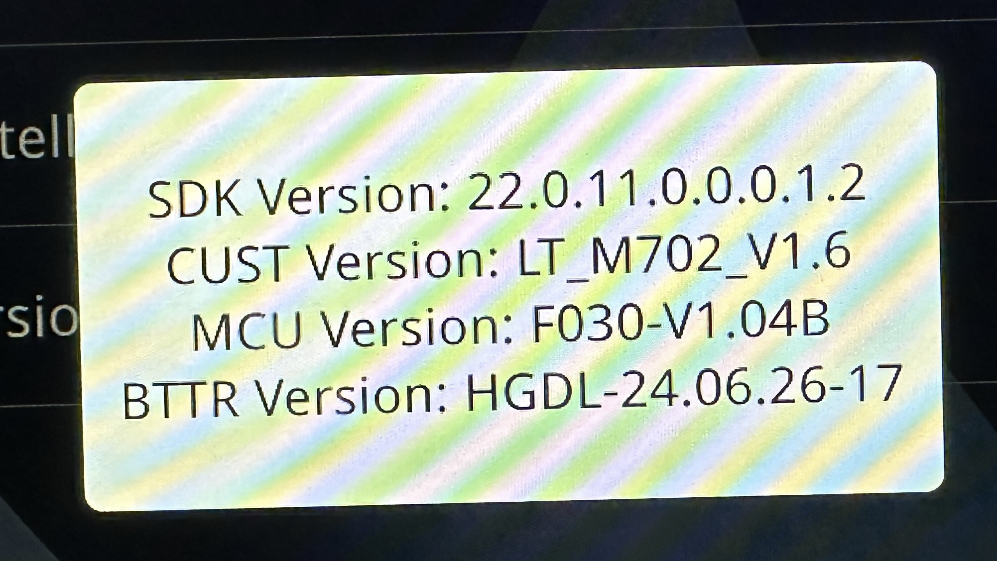

Habe unterdessen die Firmware 1.04B installiert. Diesmal zuerst mit einer 32 GB Micro SD Karte versucht, hat wieder nicht geklappt. Bildschirm wurde schwarz, GerÀt hat einen Neustart gemacht und nichts hat sich geÀndert. Anschliessend mit der 4 GB Karte noch einmal versucht und es hat geklappt.
Die Firmware hat wzbhag hier zur VerfĂŒgung gestellt.

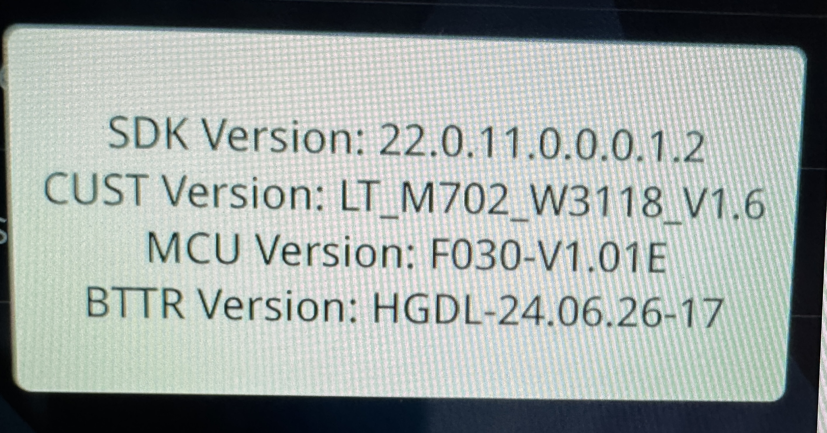

Interessant. An was machste das fest ?
Bei dir steht LT-M702PRO-W3118-S9-V1.10
Bei Amok steht da LT_M702_W3118_V1.6
Bei mir steht da LT_M702_V1.6
Sind zwar auch nicht identisch, aber bei beiden steht nichts von PRO. Das ist ja schon etwas seltsam.
Ist ja aber trotzdem möglich, dass es ein W702BS ist.

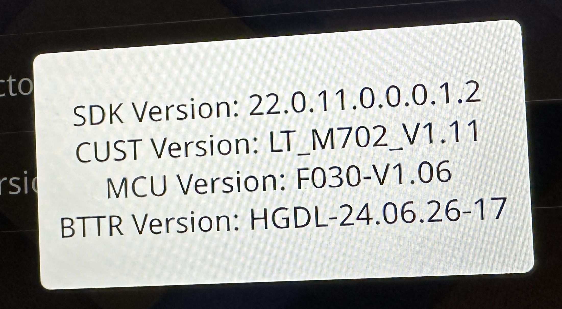

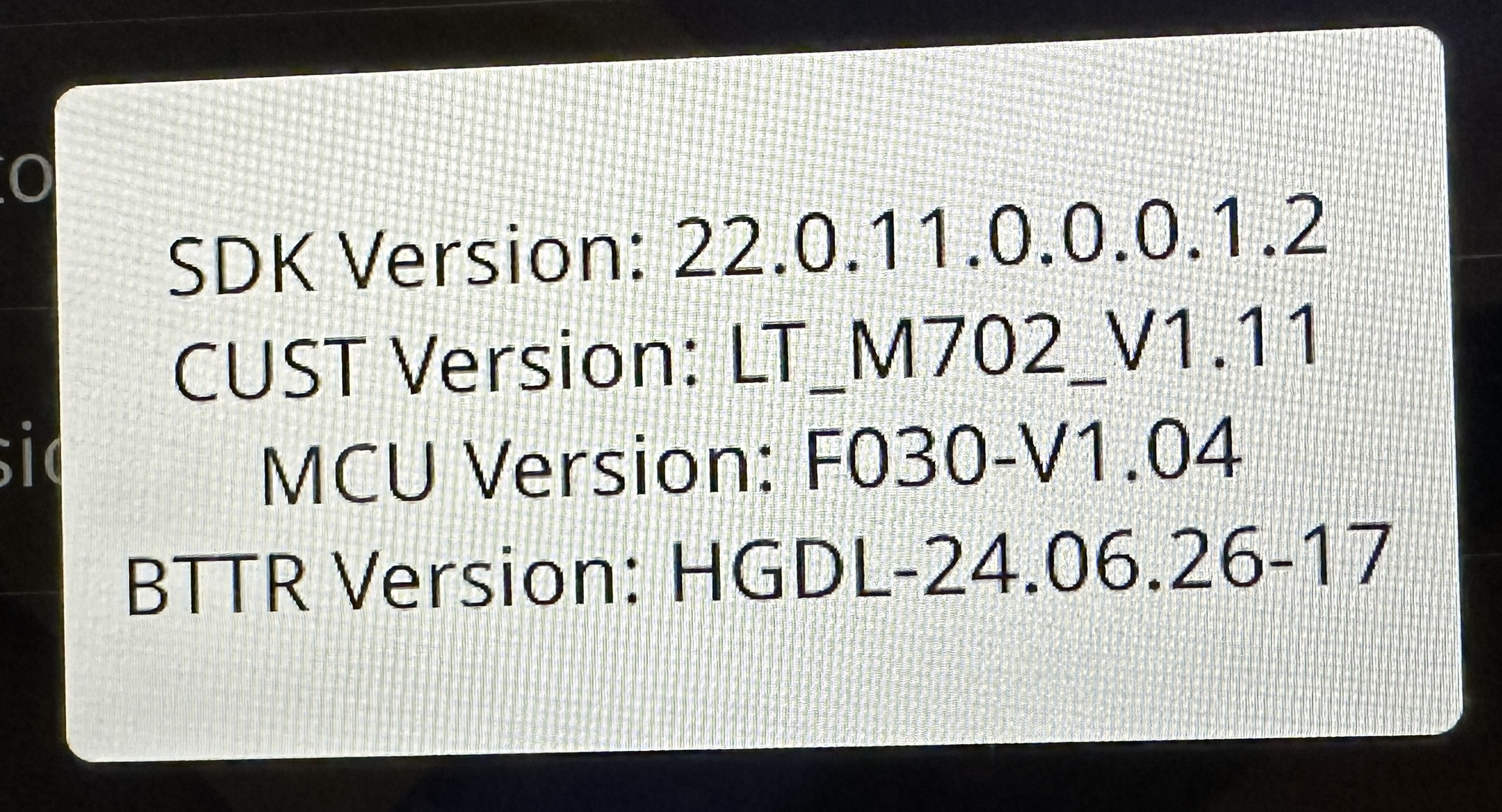

Ich habe heute von Carpuride ein neues Bootimage und eine neue Firmware bekommen. Man kann die Firmware anscheinend erst auf Version 1.06 bringen, wenn man das Image aufspielt.
Vor dem Upgrade vom Bootimage:
Das Update:
Nach dem Update:
Noch neue Firmware drauf:

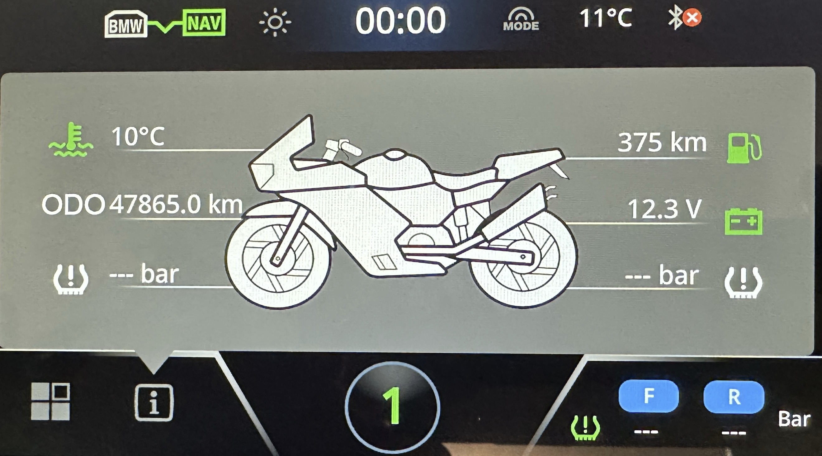

Was momentan nicht so toll ist:
@RideOnWithFriends
Nix BMW, da hat wohl einer ein falsches Image versendet :smile:
Ich stelle momentan hier noch nichts rein, mal schauen was der Support antwortet auf das falsche Bild.
