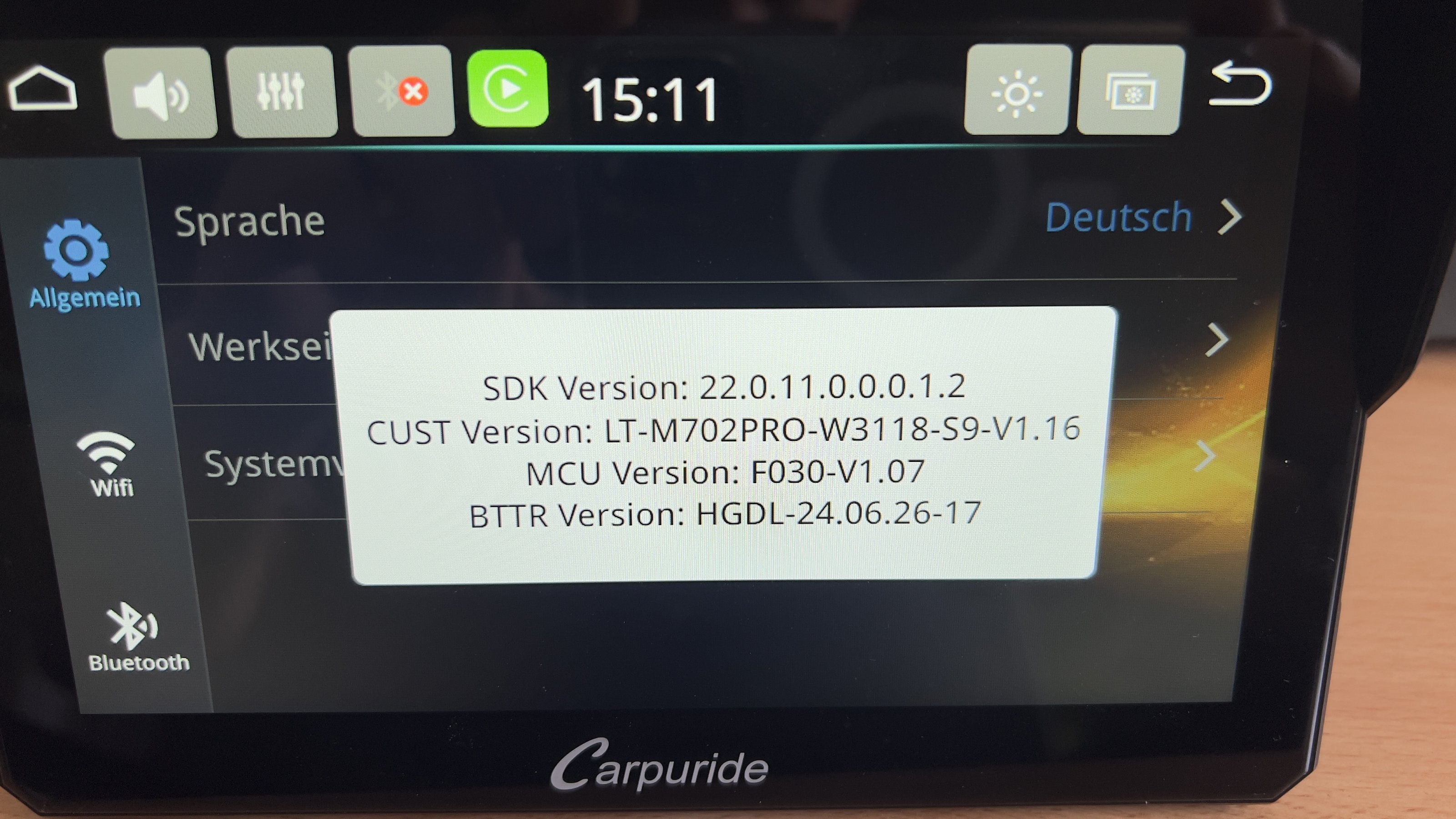

Kurze Frage @Parantapa und alle anderen Wissenden :-)
Kann ich jetzt hier einfach das Update aus deiner Cloud aufspielen oder ist meine Version zu alt und ich benötige noch vorherige Versionen?
Habe das 702BS.
Vielen Dank

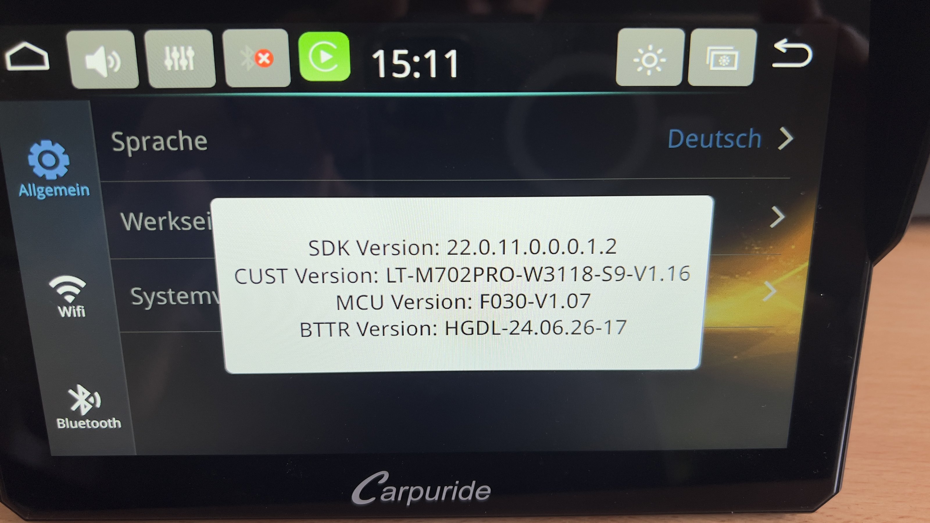

Tja, geht nicht bei mir. :-( Also, jetzt geht gar nichts mehr. :banghead:
Also es startet noch, zeigt den Schriftzug und dann das Bild mit dem großen Tacho an und geht wieder aus. Update Vorgang war aber fertig. Habe jetzt wieder die alte Version S9-V1.16 drauf gemacht, gleiches Fehlerbild.
Hat jemand einen guten Tipp ausser Neukauf! :bounce:
Danke
Parantapa
Parantapa
04.10.2023
1.865
R1250GS Triple Black 2022
Nimm 2.05. Auf SD Karte, SD rein Einschalter gedrückt halten und Gerät einschalten.
Parantapa
Parantapa
04.10.2023
1.865
Läuft wieder? Mit 2.05? Mach mal MCU 1.13 drauf jetzt, dann schauen wir wieder.

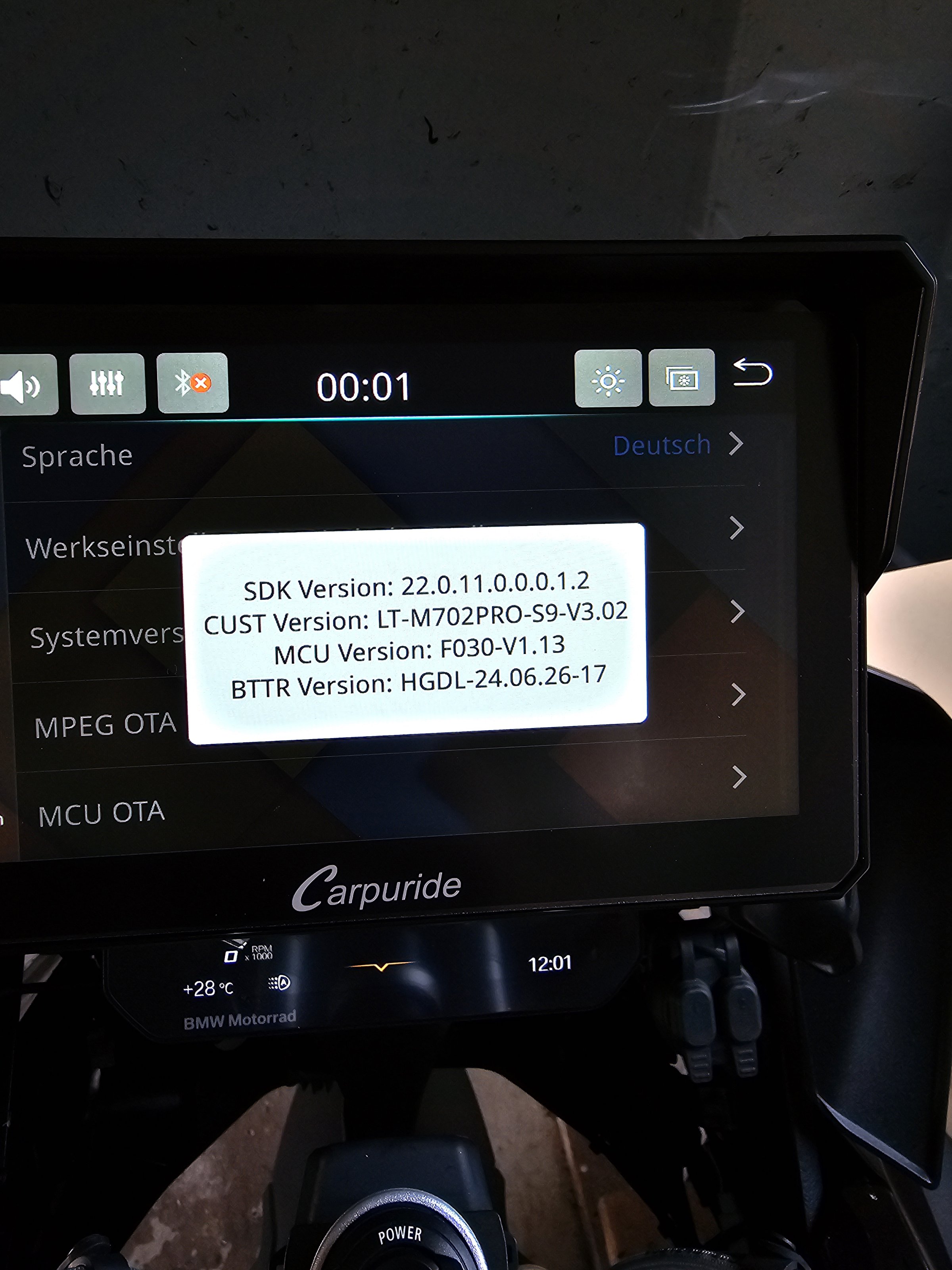

Kann mir einer Sagen warum mein S9 immer noch aktuell 3.02 ist? MCU ist aber 1.14. Komisch? Danke
Parantapa
Parantapa
04.10.2023
1.865
Hast du beide Update Optionen durchgeführt? MCU und CUST Version?
Parantapa
Parantapa
04.10.2023
1.865
MCU ist aber auch bei 1.13 und nicht 1.14.
Wenn es gut funktioniert, ist das eigentlich auch egal.

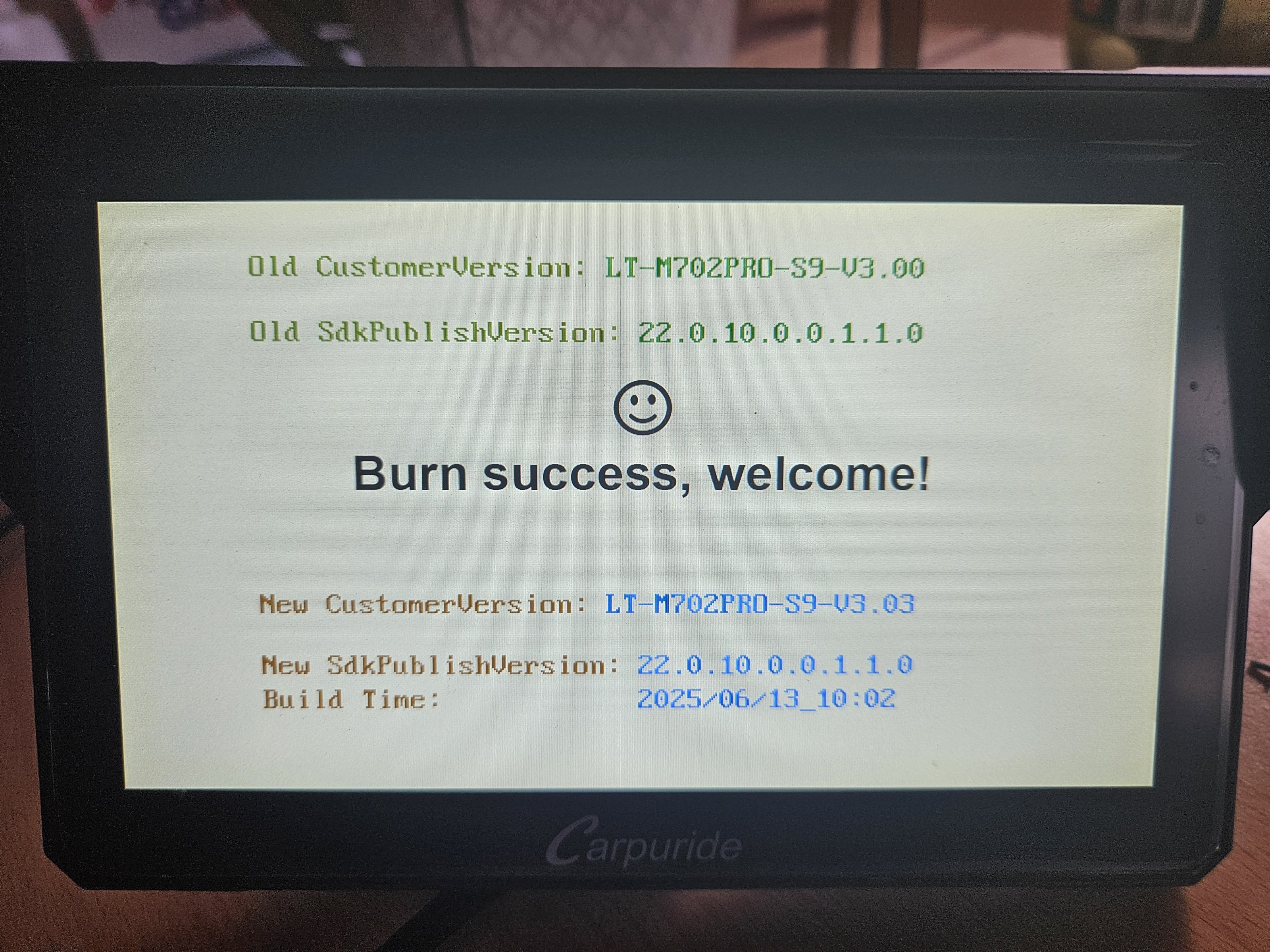

War bei mir auch.
Bekam das Cust-Update V3.00 geschickt. Machte dann das OTA-Update auf 3.02 und es fand nichts neueres mehr, obwohl andere schon lange V3.03 hatten.
Habe dann den Support nochmal angefragt und bekam dann auch die V3.03 zugesendet.
Interessant war dann, dass beim Update gezeigt wurde, dass ich von 3.00 auf 3.03 aktualisiere, obwohl durch das OTA-Update doch eigentlich schon die V3.02 drauf war.
(Siehe auch Post #777)
Parantapa
Parantapa
04.10.2023
1.865
@HafiGS
Dann vielleicht noch einmal dem Support schreiben, wie 7irschn oder die von der Cloud nehmen.
