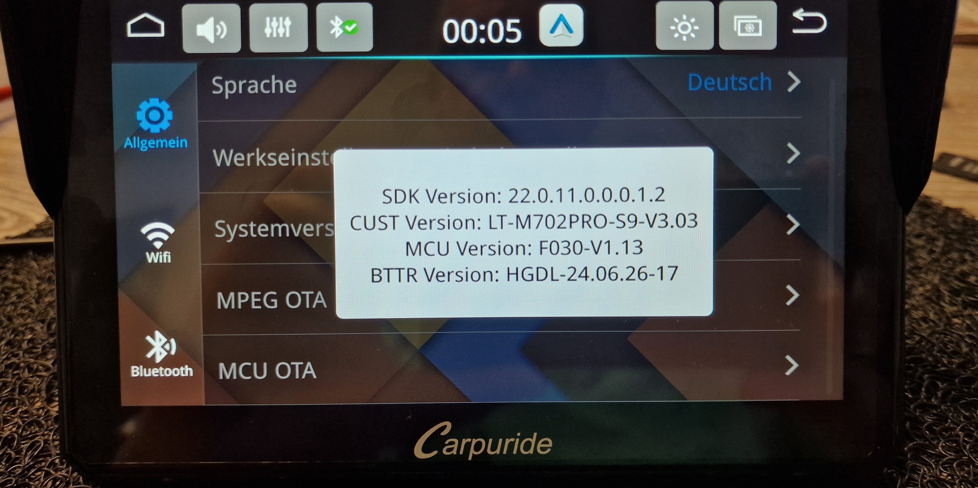

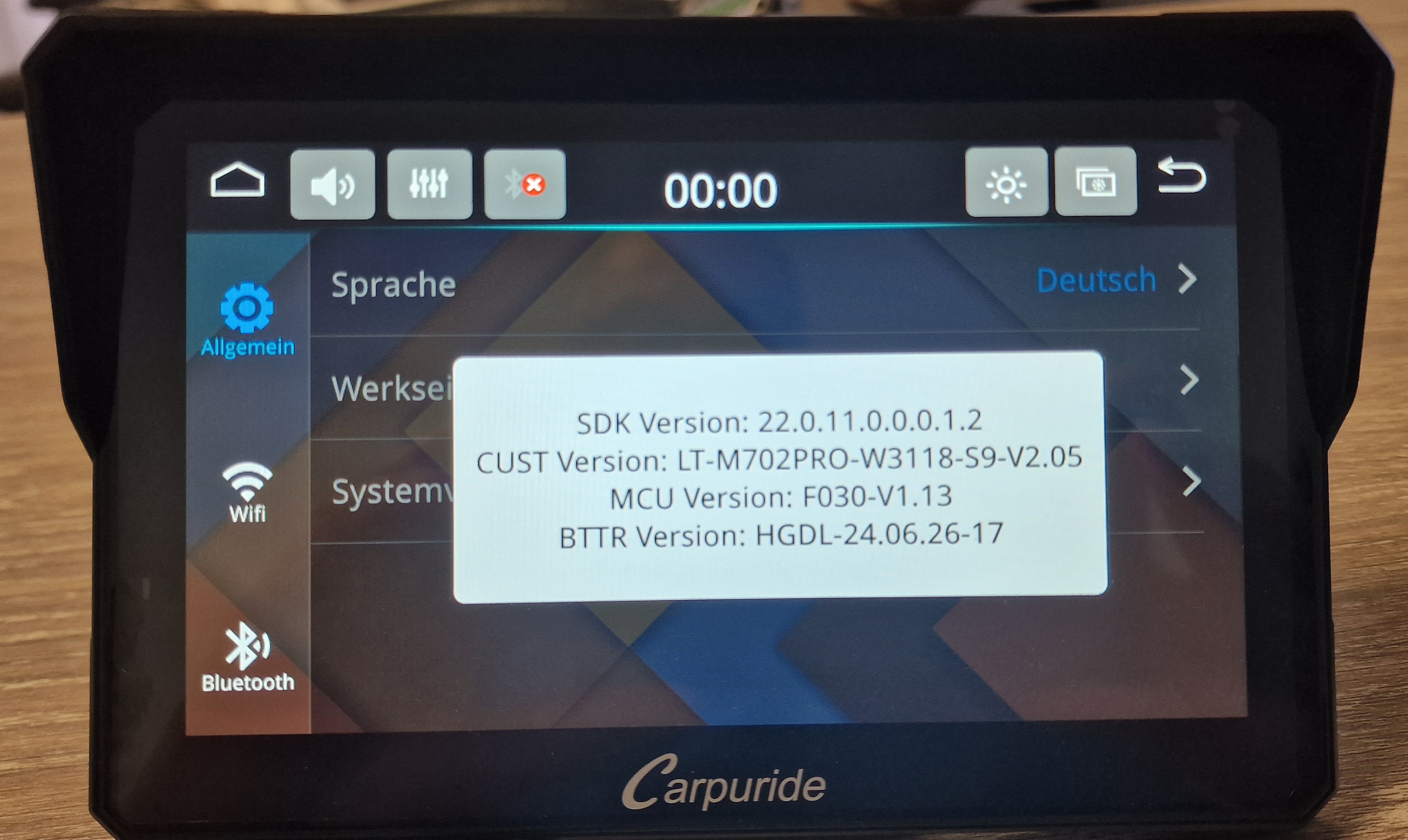

Das Problem hat der Support beschrieben, darum wollen die das nicht rausgeben.
Der Rest funktioniert?. Hast du das Schon bei 3.03 gehabt oder erst nach dem Update auf 3.04?
Kannst du noch sagen, wie deine vorherige Version war? LT-M702PRO-??
...bin zwar noch nicht gefahren, sieht aber alles soweit gut aus. Starte am 09.07. zu einer 17-tägigen "Balkan-Runde" und hoffe das alles funktioniert.
Zu 98% bin ich der Meinung, dass es bei der 3.03 auch schon "schwarz" war.
Vorherige Version --->
Danke Dir recht herzlich für die schnelle Hilfe :victory:

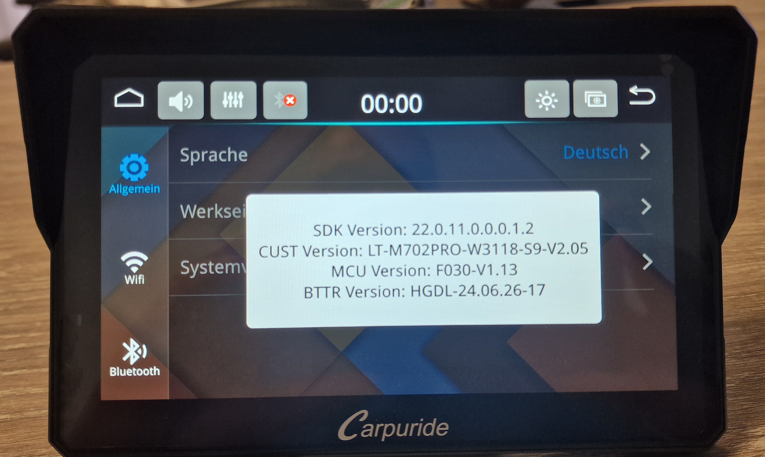

Etwas stimmt da nicht. Du müsstest eigentlich diese haben LT-M702PRO-S9. Woher hast du das Update genommen und welches?
Versuche es noch einmal damit:
Carpuride Update - Shared with pCloud
Falls du es nicht im Betrieb installieren kannst, steck die Karte rein und halte beim Einschalten den Power Knopf gedrückt, dann startet das Carpuride von der SD Karte und installiert es so.
Du kannst vorher noch versuchen, das Gerät auf Werkseinstellungen zu setzen und noch einmal schauen, ob es dann gut ist, bevor du diese Version installierst.

...soll ich zuerst auf Werkseinstellungen zurücksetzen? Was ist dann mit der "APM32F030.bin"? ....
Parantapa
Parantapa
04.10.2023
1.832
R1250GS Triple Black 2022
Ja, versuch erst das mit den Werkseinstellungen Wenn das nicht hilft nimm die ispboot.bin von der pCloud oben.
DIe APM32F030.bin hast du schon aktuell, da kommt höchstens nach der installation noch die 1.14 über OTA.

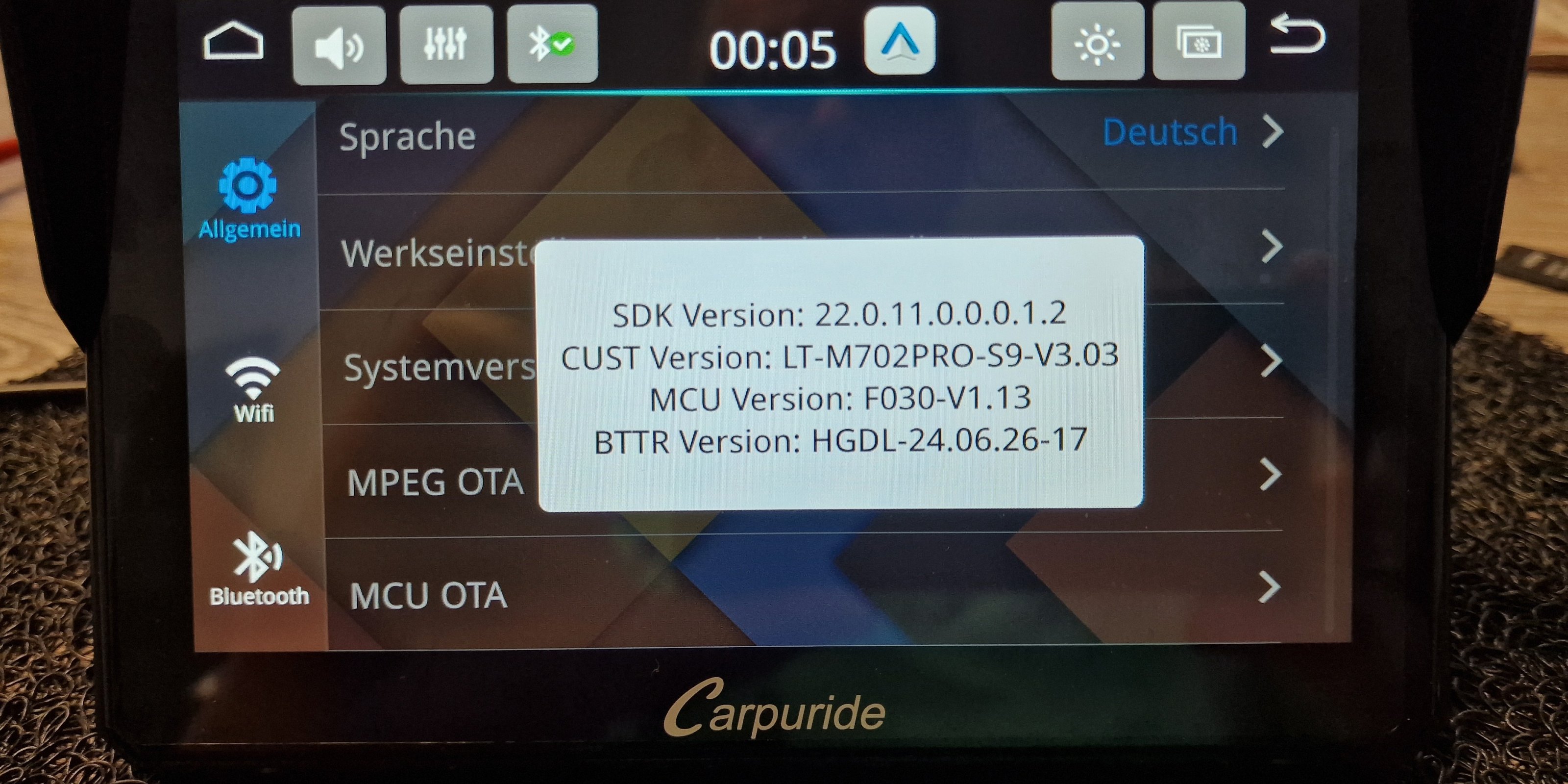

...so, gerade alles entsprechend Deiner Hinweise gemacht. Was soll ich sagen ---> HAT ALLES FUNKTIONIERT:schrei:Du bist (mindestens für heute Abend
:umarmen:
) mein Held
Die aktuellen Systeminfos habe ich beigefügt. Weitere Updates über OTA werden nicht angeboten...
