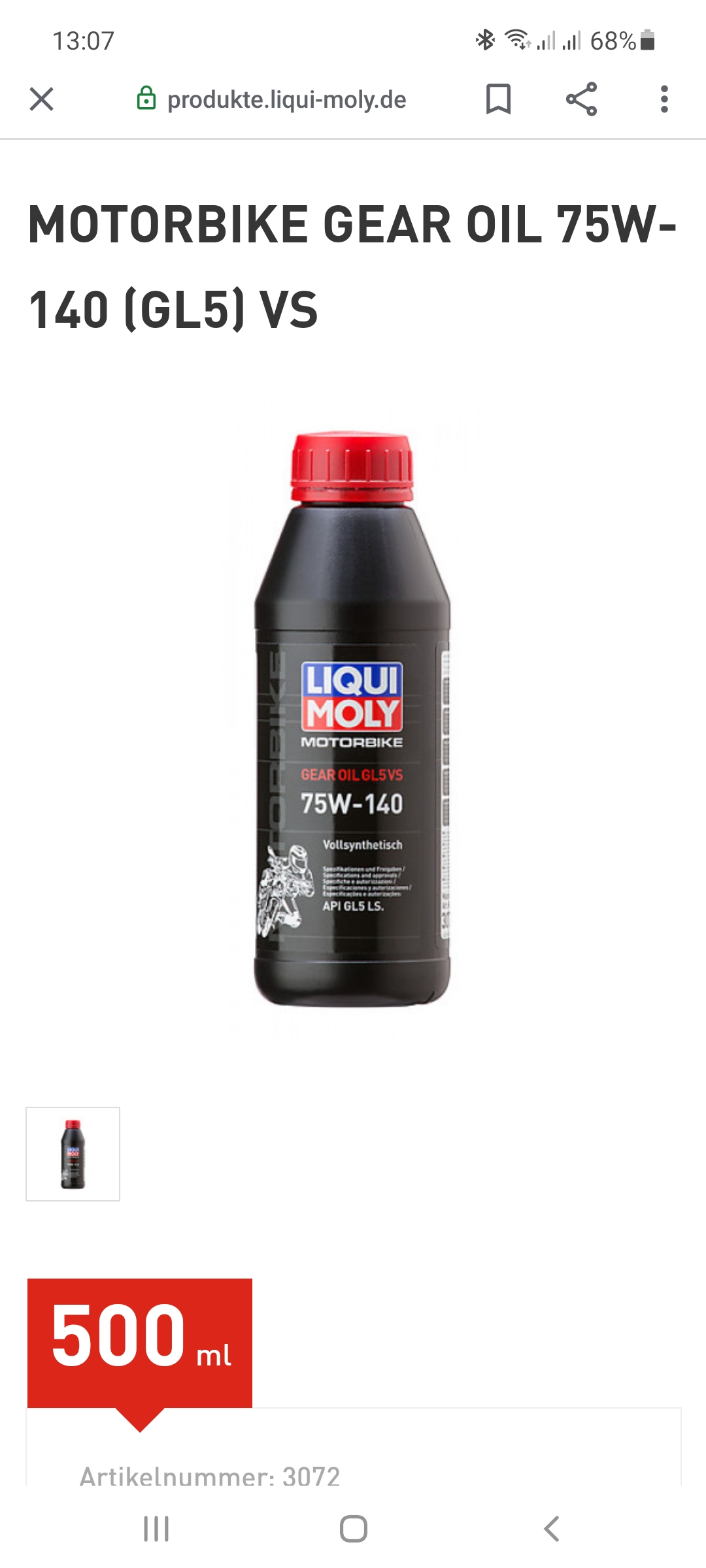

Das hier wäre noch eine Alternative zu Castrol.
gstommy68
27.01.2013
6.161
Rheinland
75W-140 ist für die K50 das falsche, da kommt 75W-90 rein
Hallo
naja sagen wir mal so: Diese Spezifikation ist nicht von BMW freigegeben, es hat allerdings die API GL 5 Spezifikation. Es wird bei vielen (auch von mir) in einer 1150Gs im Hag sowie im normalen Getriebe gefahren und funktioniert auch prima.
