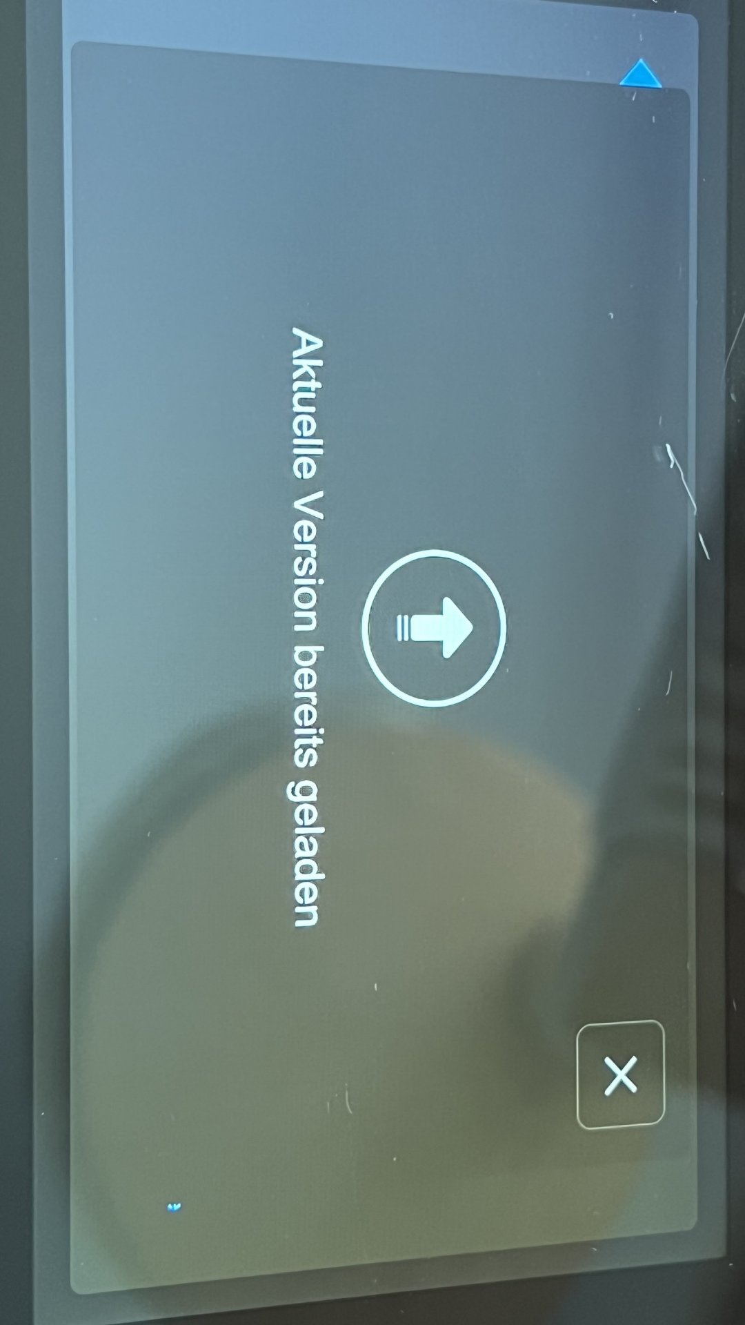

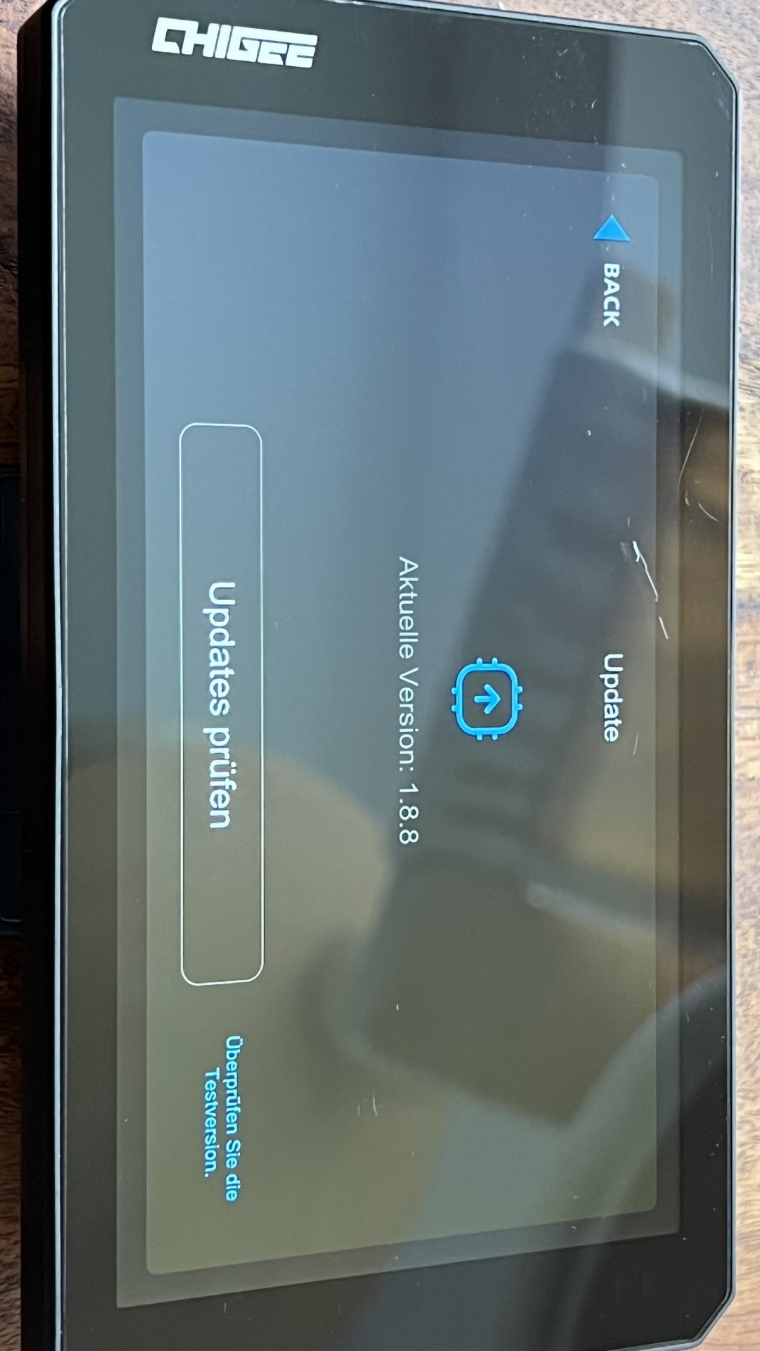

Es gibt ein neues Update, aber mein MAX weigert sich beharrlich, das Update zu erkennen, geschweige denn, es zu ziehen.
Habt ihr da die selbe Beobachtung gemacht? Gibt es da irgendwelche Schweinetricks?
Ich hab hab meines gestern upgedatet… hatte dabei kein Problem. Achte eventuell auf ein stabiles Internet. Und … warte nachdem es geladen wurde, meines startete ein 2. mal neu. Sonst kann ich dir leider auch nicht mehr sagen.

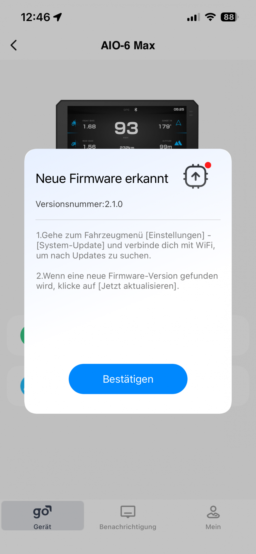

Hallo zusammen,
ich habe das letzte Update 2.1.0 vorgestern erfolgreich und ohne Probleme aufgespielt.
Die erste Probefahrt gestern verlief vollkommen unauffällig und problemlos – sofortige Verbindung, keine Abbrüche oder Abstürze, absolut keine Auffälligkeiten.
So macht das wirklich Spaß!

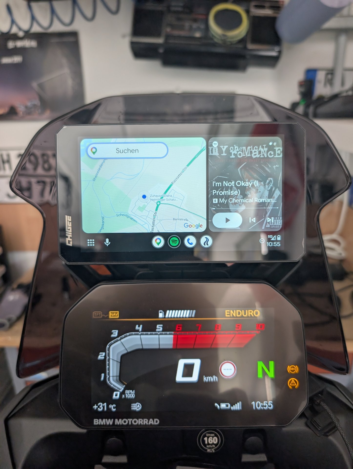

Hallo zusammen,
ich war heute auf einer größeren Strecke unterwegs und habe mich gefragt, wie ich in der geteilten Android-Auto-Ansicht vom linken Fenster (Maps) mit dem Wonderwheel in das rechte Fenster (Spotify) wechseln kann. Gibt es da einen Trick?
Danke Jan

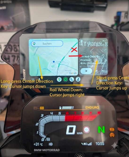

Hallo zusammen,
ich habe ne Rückmeldung von Chigee erhalten wie es funktioiert:
Sie könnten versuchen, dem gelben Pfeil im Bild unten zu folgen, um zu sehen, ob es mit Ihrer Gerätekonfiguration besser funktioniert.
