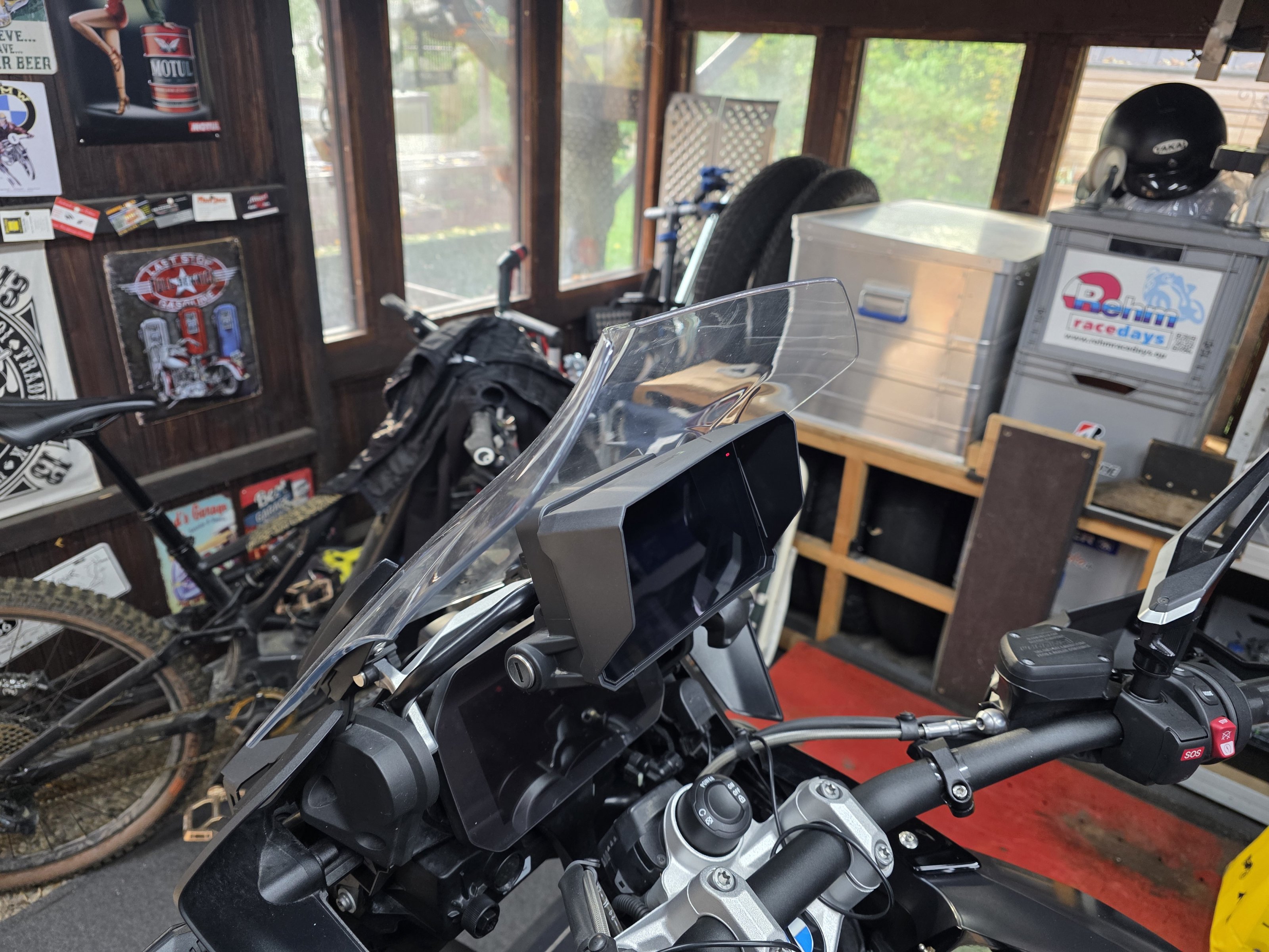

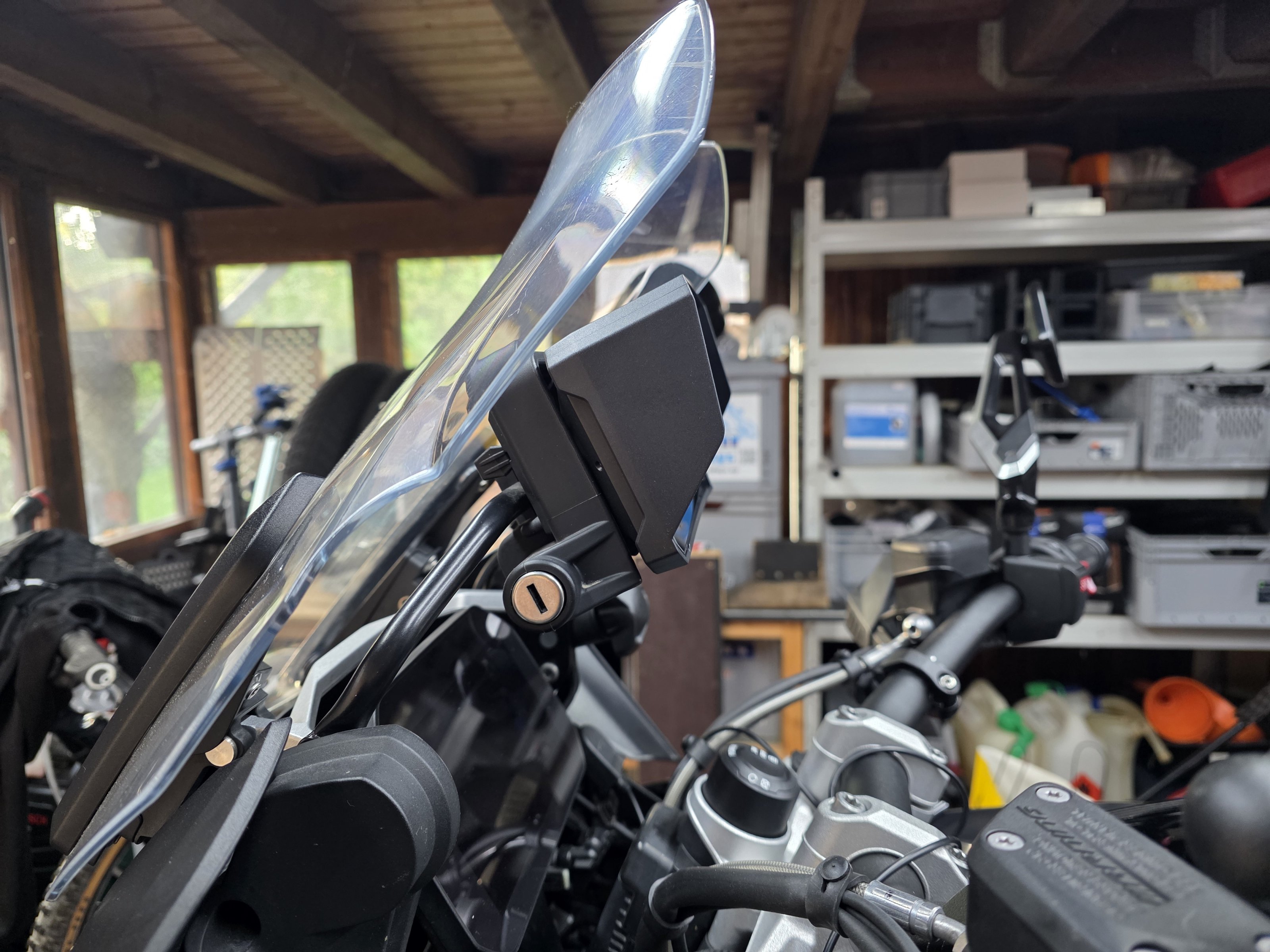

Gestern angekommen- passt einwandfrei, warte auf den nĂ€chsten sonnigen Tag 😀
