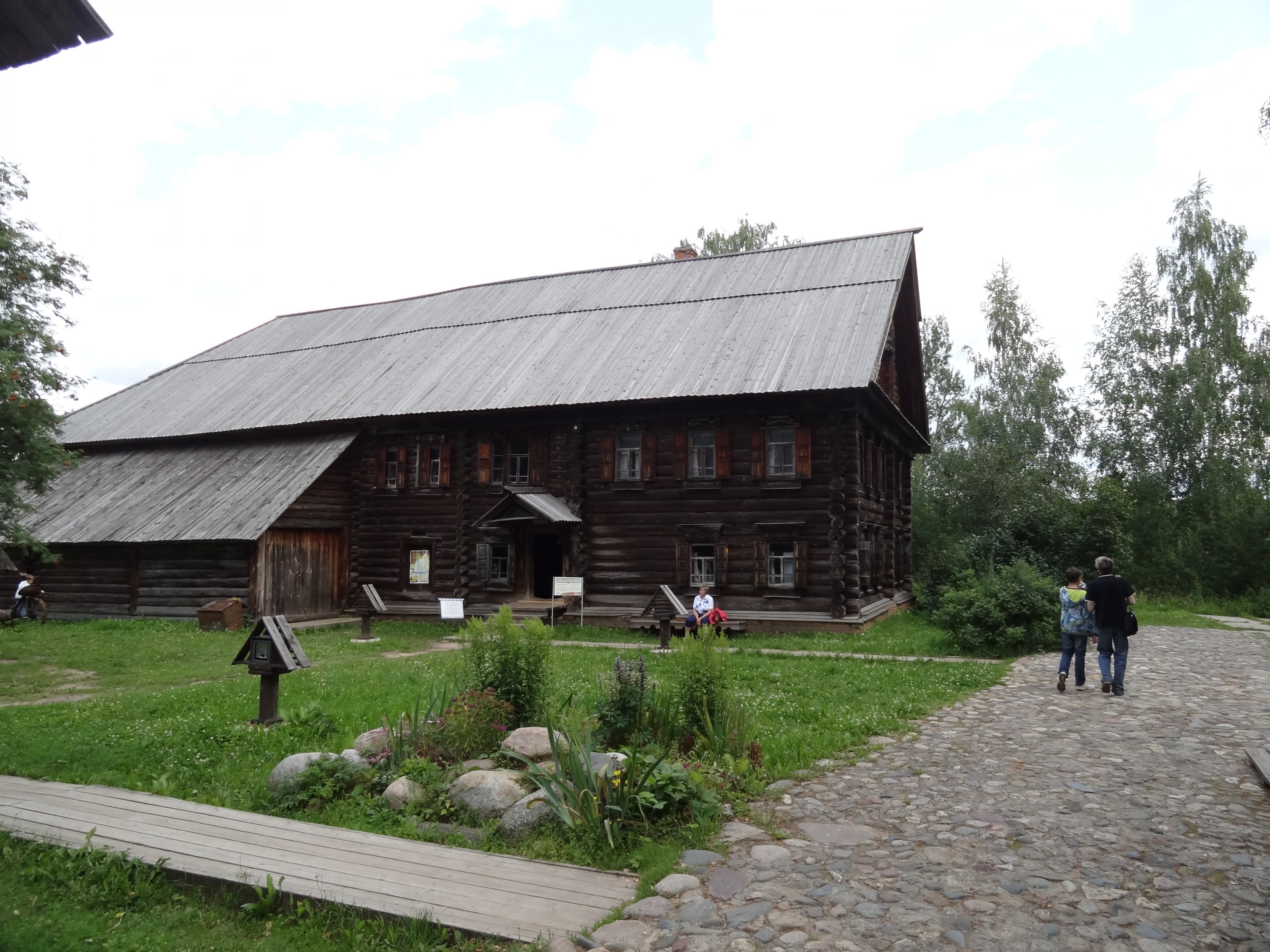

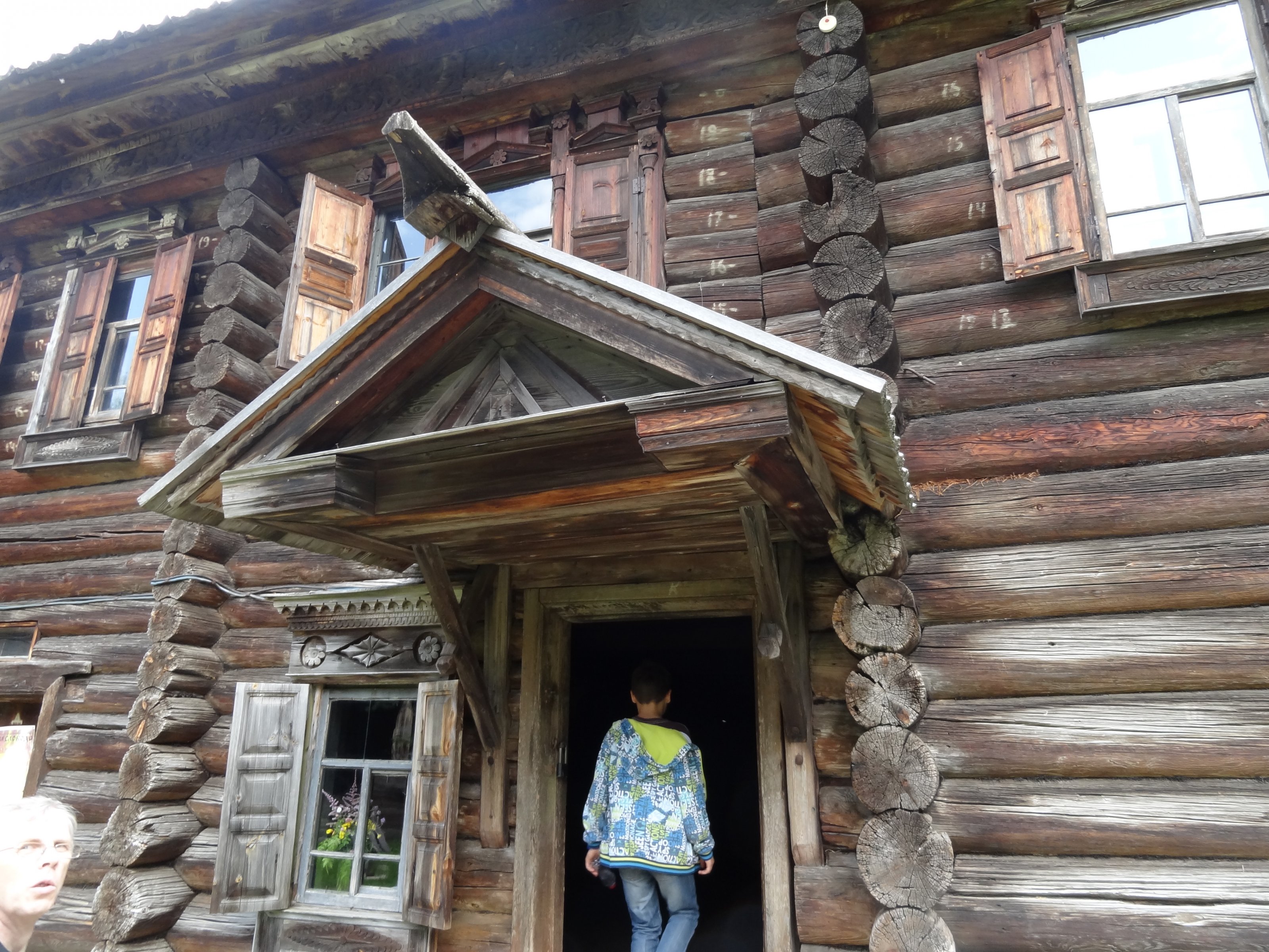

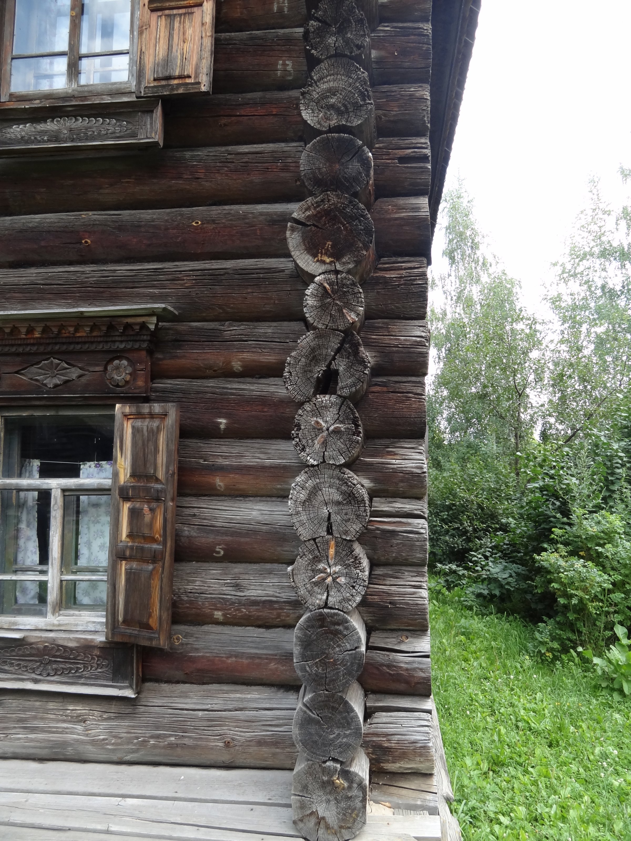

Ich denke tatsächlich, Du hast keine Ahnung. Leider sind in meinem Umkreis keine ganz alten Holzhäuser deshalb habe ich ein paar Bilder eingestellt, die ich in Kostroma/Rußland gemacht habe.
Ich denke in diesen Häusern ist mehr als eine Generation groß geworden. Ohne chemischen Holzschutz.

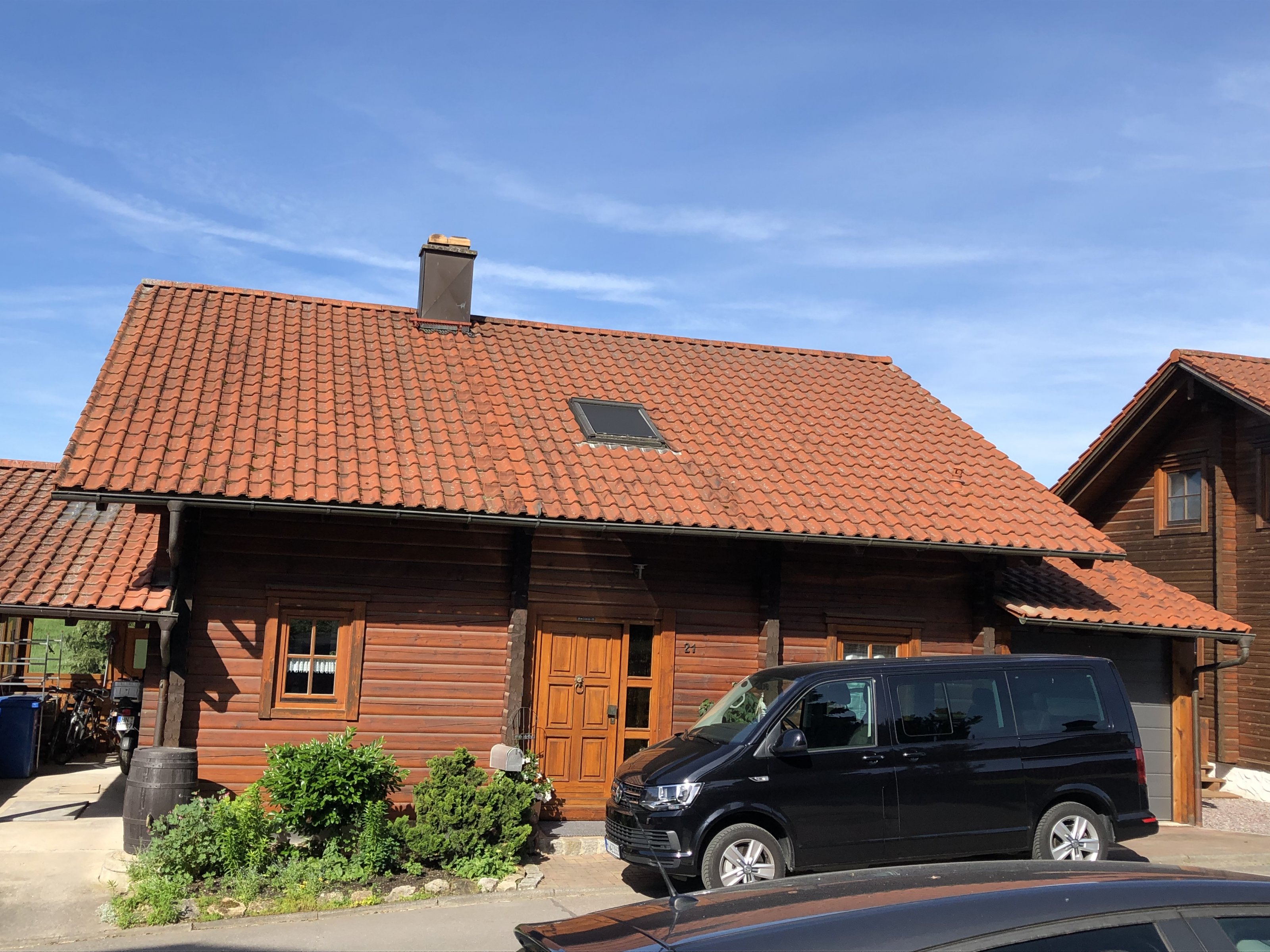

Noch zwei Bilder von meinem Haus. Es ist jetzt 28 Jahre alt, steht noch und ich habe soviel Vertrauen in das Haus, daß ich mir sogar noch eine PV Anlage habe drauf machen lassen. ;)

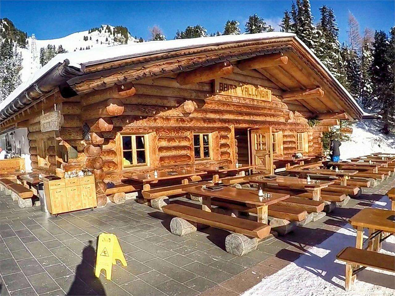

Wer schon mal im Grödner Tal Skifahren war kennt vielleicht die Valongia Hütte.
.jpg
Das Bauholz dafür haben sie aus Bayern herangekarrt, obwohl es auch in Südtirol Forstwirtschaft gibt. Es zeigt, dass eben nicht überall Holz in den gewünschten Qualität zur Verfügung steht.
