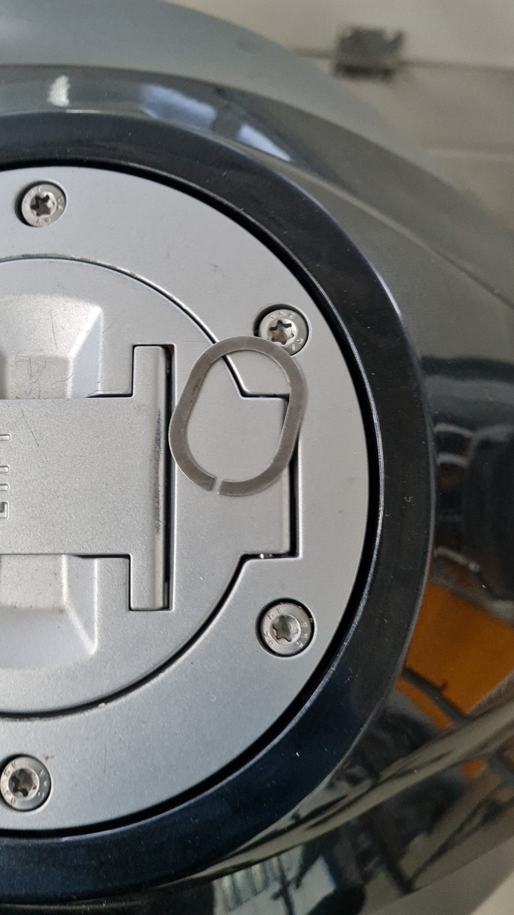

Ich habe in dem Karton den ich von bmw bekommen habe ein Teil gefunden was ich nicht zuordnen kann hat da jemand eventuell eine idee?
