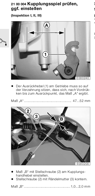

so sollte die Einstellung sein
Ist halt für mich nicht schlüssig warum bei Motor aus und kalt alles gut geht, kaum ist Motor an und kalt kommst nicht mehr in Neutral. Sowas hatte ich noch bei keiner Maschine.

Danke für die Zeichnung. Genau das war in meinem Buch was ich hab auch so beschrieben und das habe ich auch so umgesetzt. Ich kann nicht zu 100% sagen ob ich das gemacht hatte und sie ins Öl gelegt hatte, aber nur mal zum Verständnis für mich, meinst du das sowas der Grund sein könnte. Schlussendlich würde sie sich doch auch so mit Öl vollsaugen bzw benetzen weil sie doch im Ölbad liegt ? Also nicht das du denkst, das ich das in Frage stelle, mich interessiert nur warum das was ändert. Aber gut, das wäre ein Ansatz sollte ich das tatsächlich verschludert hab und es vergessen hab. 🙈 oh Mann ich werde immer vergesslicher… Muss ich, sollte es das sein mit dem Öl, die Lamellen komplett erneuern? Bin seit dem Wechsel höchstens 200-300 km gefahren.
