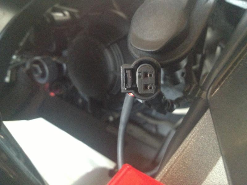

In der 2013er R1200GS ist im Cockpit eine 12V DIN Steckdose verbaut (dieses blöde kleine Ding, das außer BMW keine Sau verwendet). Diese Steckdose wird mit einem 2 poligen Stecker von unten gesteckt.
Idee 1:
die Orginal DIN Steckdose ausbauen und eine "normale" Zigarettenanzünder-Steckdose an den 2 poligen Stecker anstecken, in die Halterung schrauben, fertig. Keine Kabel abschneiden, löten, ... einfach nur stecken. Gibt's so eine Zigarettenanzünder Steckdose mit dem 2 poligen Stecker (vielleicht bei BMW) ?
Idee 2: eine "normale" Zigarettenanzünder-Steckdose im Zubehörhandel besorgen, den 2 poligen Stecker/Buchse anschlagen und die neue Steckdose anstecken, fertig. Keine Fzg-Kabel abschneiden, löten, ... einfach nur stecken. Kennt jemand die Bezeichnung/Bestellnummer des 2 poligen Steckers/Buchse und wo man den bestellen kann? Was ich schon rausgefunden habe: Der "AMP Superseal Stecker" ist es NICHT.
Habe mal ein Bild des besagten 2 poligen Steckers angehängt. Ideal wäre eine Quellen, bei der man Stecker, Buchse, Pins,... einzeln bekommt :D
Auf dem Bild sieht man, dass an dem 2 poligen Stecker zusätzliche Kabel angelötet wurde. Genau das möchte ich an einem nagelneuen und teuren Motorrad vermeiden.
Danke für Eure Hilfe, Stefan

Hi Ralph,
Danke schon mal soweit. Bringt mich aber noch nicht ganz ins Ziel. In dem anderen Forum ist ein Bild eines Steckers. Der sieht ähnlich aus, das ist aber der AMP Superseal und von dem weis ich, dass es nicht der richtige Stecker ist.
Auf "meinem" Bild sieht man im Vordergrund den 2 poligen Stecker, der von unten an die DIN Steckdose geht (die DIN Steckdose ist im Hintergrund zu sehen).
Mein Zeil wäre es ja die DIN Steckdose durch eine steckbare Zigarettenanzünder-Steckdose zu ersezten, ohne am Orginal Kabelbaum "rum zu pfuschen" :p
Eine weitere Möglichkeit wäre natürlich ein Kabel von der Batterie ins Cockpit zu legen und "einfach" eine normale Steckdose aus dem Zubehörhandel anzuschließen. Aber das kann ja jeder ;)
Die "Elegante" steckbare Lösung will ich noch nicht so schnell über Bord werfen.
Stefan

Sieht aus wie der Anschluss, der auch bei der Hupe genutzt wird. ca. 20€ beim freundlichen BMW Händler.
Grundsätzlich müsste der Dir da ja auch helfen können, denn wenn Du das Teil neu brauchst, dann...

Aha, da kommen wir der Sache doch schon näher. Vielleicht kennt ja noch jemand den Steckerhersteller (AMP, MQS, Tyco, ...) ? Da gibt's für 20€ bestimmt 'nen ganzen Sack voll Stecker.
Werde aber trotzdem nächste Woche mal bei BMW nachfragen.

Hallo,schau mal bei deinem Händler nach der BMW-Nr. 83300402344 , das müsste passen.
..ja, den Stecker hab' ich mir mittlerweile geholt. Passt.
