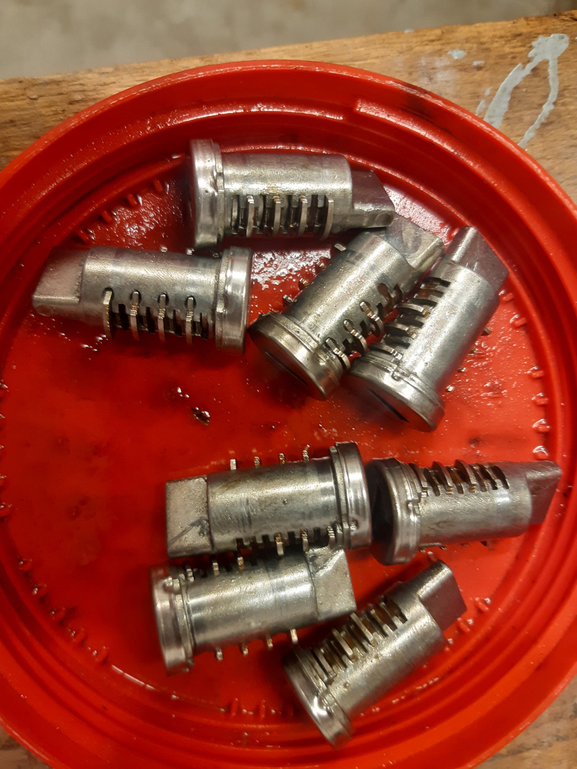

Hallo, ich habe schon einige Gleichschließungen durchgeführt und stehe nun vor einem Rätsel.
Die Codierblättchen im Schließzylinder lassen sich nicht entfernen. Ich bitte hier um Hilfe.
Wer kann mir einen Tipp geben?
Normalerweise springen die Blättchen gerade so aus dem Zylinder und man muss aufpassen dass
sie nicht verlorengehen. Hier ist es, für mich unverstädlich, anders.

um welchen zylinder handelt es sich? (bild)
fredkoi
06.06.2013
261
um den Zylinder von einem Alukoffer bei allen 8 Zylindern

Die haken ein bischen. Einfach mit ner geeigneten Zange raus ziehen

Es gibt auch Zylinder mit Sicherungsstift. Hast du dahingehend nachgesehen?

Der ist unter der Metallabdeckkappe. Ich hatte mal das gleiche Problem und habe dann irgendwo (Youtube?) Bilder davon gesehen und wie man diese Kappe abkriegt um dann den Stift herausziehen zu können. Das habe ich aber nicht getan, da ich befürchtete, dass ich die Kappe anschließend nicht wieder richtig fest kriege. Also habe ich mit ziemlich viel Gewalt die Plättchen herausgewürgt. Sowohl der Stift als auch die meisten Plättchen waren danach mehr oder weniger deformiert, was beim Stift nicht schlimm ist. Ich habe dann neue Plättchen (teilweise mit Zange) eingeschoben. Am Schluss hatte ich dann tatsächlich das gewünschte auf meinen Schlüssel codierte Schloss.

Sehr wertvolle Info! Ich habe mittlerweile bestimmt 10 Schlösser neu codiert. Ein Sicherungsstift ist mir noch nie über den Weg gelaufen.
@fredkoi
Von welchen Koffern hast du die Schlösser?
Es gibt übrigens bei Aliexpress, Schloss + Plättchen für schmales Geld. Habs aber noch nicht ausprobiert, obs etwas taugt. Sieht aber gut aus

Ich glaube, das Schloss war vom Navihalter. Die Schlösser der Variokoffer haben den Stift nicht.
