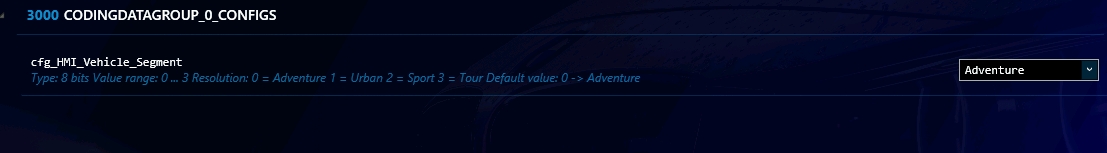

Und nun wieder für alle, die mitmachen wollen, ich habe bei Tacho GS mit der Codierung Sport einen Eintrag im Menü, der nennt sich 'Adventure" ist aber ausgegraut - vielleicht geht das ja über den Expertenmodus (bin ich nicht) doch, dass man den normalen Tacho fahren kann und übers Menü dann die Sportanzeigen bekommt?

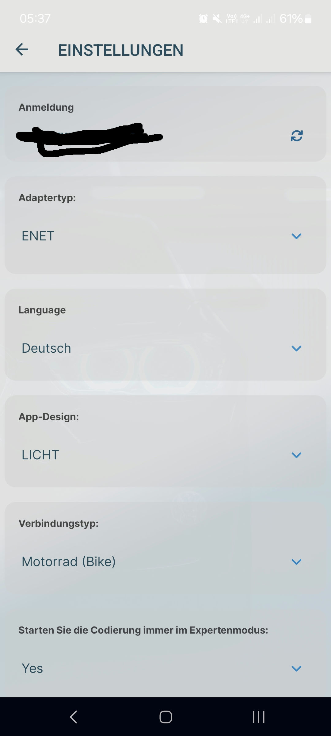

Ich kenne die App nicht, da ich alles auf nem Windows Notebook mache. Dort ist es so, daß BU in den Experten Modus geht, wenn kein Cheat Sheet für das ausgewählte Steuergerät vorhanden ist. Also würde ich mal versuchen den Expert Modus zu aktivieren. Dann sollte die Einstellung veränderbar sein.
Ich nehme an, Du meinst diese Einstellung hier.
Vielleicht kann man mein Cheat Sheet auch mit der App nutzen. Keine Ahnung, ob man das da irgendwie importieren kann.

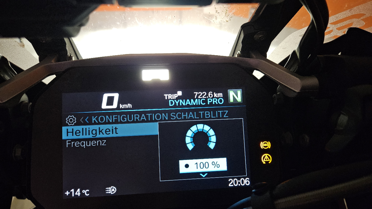

Normaler Tacho und Sportdisplay habe ich auch nicht hinbekommen. Mit dem Schaltblitz habe ich mich auch nicht beschäftigt weil ich den gar nicht haben will.
Ich kann Dir aber sagen, dass das Display der 1300 GS identisch mit dem der 1250 ist.

...und weil ich mir keine Mühe mache hab ich eben noch Vids geschaut, die 1300er hat entweder ein größeres TFT oder die Darstellung des "normalen " GS Tachos ist kleiner, denn der Schaltblitz ist deutlich oberhalb der Statusleiste zu sehen, vielleicht ist das der Grund, dass auf meiner 1250er das nicht kommt. Ich weiß es nicht und ja nochmal @JoE_Seeve es interessiert mich im Grunde auch einen Scheiss, es muss nur laufen.
So geht man halt in ein Forum, teilt seine Erfahrungen mit, hofft auf Leute, die mehr wissen, mehr können und mehr Lust haben sich Mühe zu machen, vor DEN Leuten ziehe ich den Hut, vor anderen nicht!
Meine Erfahrungen die zitiert wurden wurden in stundenlangen Versuchen "erfahren" und für andere Leute, die ggf. mit nem Android Handy arbeiten wollen, geteilt.
Tatsächlich konnte ich noch keinen Unterschied zwischen Normal und Expert feststellen in der App, da mach ich mich später noch mal dran, wenn ich rausgefunden habe, wie ich mich problemloser verbinden kann.
Ich dachte, wenn es offensichtlich einen "Eintrag" im Menü gibt und die 1300er den GS Tacho hat und man dort eben dann in "Sport" wechseln kann (alles bei Farblogik GS, also gelb), dann könnte es ja auch bei früheren Modellen gehen...

Zur Codierung:
Dinge wie Startanimation, intake, speedlock, Heizgriffe (3 Stufen oder 5 Stufen) gehen übers Handy easy
Schaltblitz konnte ich einstellen, kann aber noch nicht sagen ob das geht, bin nicht im Sportmodus gefahren, im GS Modus geht das nach wie vor nicht.
Schaltempfehlung geht bei mir definitiv nur hochschalten nicht jedoch hoch und runter und, das wird normal sein, auch nur im gelben GS Modus

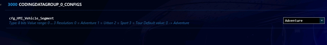

Sport Tachoanzeige kann ich zwar wie in Post1 beschrieben aktivieren, mit allen zusätzlichen Tachos im Menü, aber ich schaffe es nicht, die gelbe GS Farblogik zu behalten (blau finde ich viel schlechter ablesbar) und ich habe auch nicht hinbekommen den von mir gewünschten GS "Normalfahrtacho/Starttacho" dabei zu behalten, die Einstellung vehicle Sport scheint alles zu over rulen.
Ich bin mir recht sicher gestern Nacht ein YT Vid von ner 1300er Probefahrt gesehen zu haben, in dem der gelbe GS Tacho und im Menü trotzdem die Sporttachos auswählbar waren und bei 5000rpm der Schaltblitz zu sehen war - es geht also grundsätzlich.
Fragt sich, wieso bei mir nicht. Ich komme noch auf die Idee des SW Stands, bei mir 11/23 drauf, ist das ggf. zu alt oder zu neu?
Weitere Einträge in den Steuergeräte habe ich erstmal nicht gefunden, es wäre interessant zu wissen, welche Werte ne 1300er da drin stehen hat, ich hab auf jeden Fall fast alle zur Verfügung stehenden Einträge codiert, wie gesagt ohne Erfolg.
Wer hat ne Idee, wo man noch suchen könnte, ich will den Sport Normaltacho nicht...
Der gelbe Sporttacho ist Standard bei der 1300, was hier im Thread auch schon mehrfach erwähnt wurde. Es gibt halt Einstellungen, die fahrzeugspezifisch sind und auch das Aussehen auf dem Display ändern. Zum Beispiel haben EU5-Modelle andere Menüs als die GSen bis 2019. Und da wird die 1300 bestimmt auch eigene Settings haben, aber so wie es aussieht wohl keine eigene Display-Firmware.
