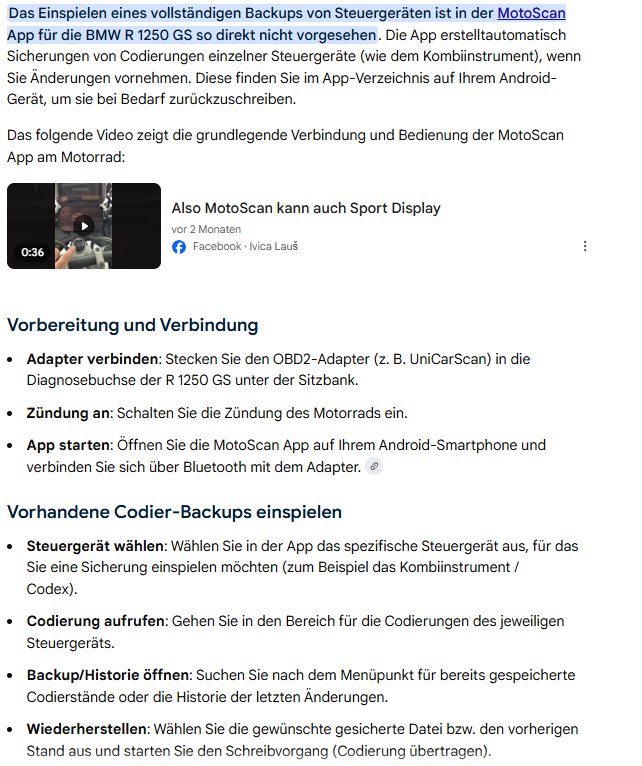

Backup einspielen...das würde wahrscheinlich helfen, das sagt die KI :
Ich habe aber unter den möglichen Codierungen im Kombi (TFT) oder Grundmodul (BCO) noch nie einen Menüpunkt Backup einspielen gesehen.
Von daher wüsste ich nicht ,wie ich da sonst ran komme.

Nein, 2 Stufen bietet mir das Motoscan nicht an, 3 oder 5 sind die Wahlmöglichkeiten.

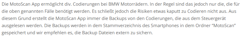

hast Du denn schon mal auf der Motoscan Seite geschaut anstatt die KI zu fragen? Im Blog steht wie man das Backup findet und dort würde ich an Deiner Stelle auch mal die Frage platzieren warum es bei Dir nicht geht.

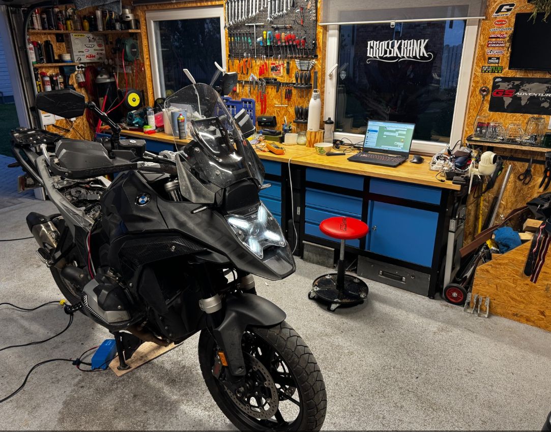

… die Einstellungen zu Fahrzeug, Schnittstellentyp und IP sind auch richtig?
Hallo, die IP ist ja mein Problem. Netzwerkschnittstelle funktioniert am heimischem Switch, mit
Enet Adapter bekomme ich keine IP, kann zwar eine vergeben, aber Moped wird nicht gefunden,
"connect" läuft immer in "nicht gefunden"
Sonst ist der Enet - RJ45 ja nicht zu finden im Gerätemanager, Treiber gibt es auch keine....
Wie geschrieben, ich teste weiter ;-)
… die Einstellung steht auf Motorrad, das Notebook ist angeschlossen am Motorrad per ENET, ENET ist als Schnittstelle eingestellt, WLAN ist aus, Motorrad Zündung ist an und es kann keine IP-Adresse gefunden werden?
… wie denn auch, das ENET ist doch kein Gerät sondern nur ein passive Leitung.

Evtl. könntest du mal versuchen in den Netzwerkeinstellungen die IPv6 Verbindung zu deaktivieren.
So hat es bei mir geklappt.
Tom
Das hatte ich tatsächlich nicht, aber ich finde auch auf der Motoscanseite weder ein Tutorial noch sonst etwas, wie ich ein Backup (das ich bei mir im Motoscan auf dem Handy auch nirgends sehe oder einen Button mit wählbaren Backups) einspielen kann.
Ds sehe ich im Motoscan-blog:
aber nüscht, wie ich das Backup dann unter Motoscan life aufrufe und zurückspiele.

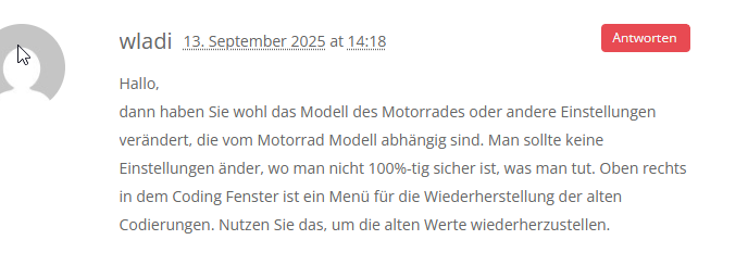

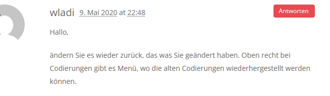

Zum Back-up rückspielen Steuergerät anwählen, kodieren wählen und dann dort die 3 Punkte oben rechts anklicken. Dort erscheinen dann die ganzen Sicherungskopien.

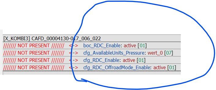

Hallo zusammen,

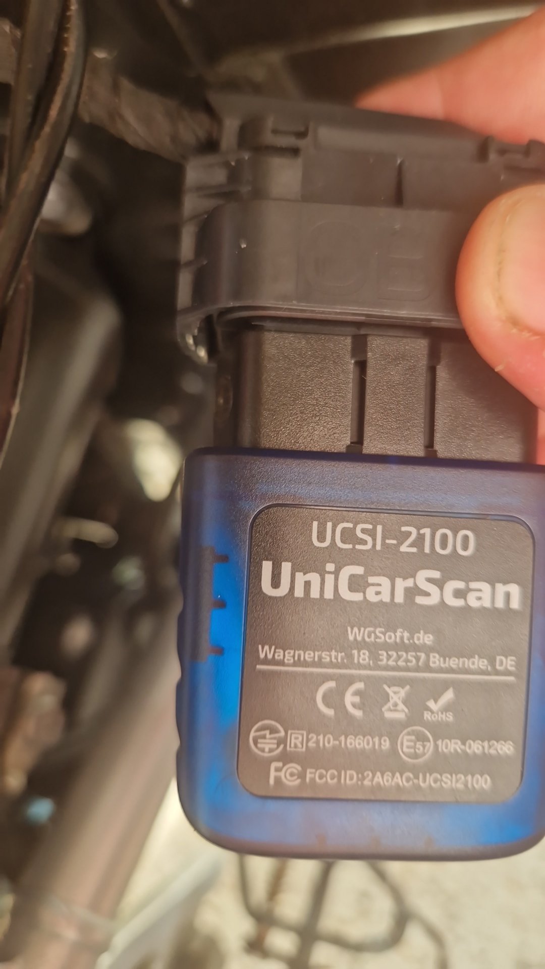

ich nutze Motoscan Ultimate mit dem UCSI2100‑Adapter und habe bei meiner R1250GS LC (2018) das RDC nachgerüstet. Verbaut sind ein RDC‑Steuergerät sowie neue Schrader‑Sensoren.
In Motoscan habe ich im KOMBI‑Steuergerät RDC aktiviert. Danach wurde das RDC‑Steuergerät korrekt erkannt. Im TFT erschien zunächst die Meldung „Reifendruck vorne/hinten zu gering“. Anschließend habe ich die neuen Sensoren angelernt und bin eine Runde gefahren. Die Fehlermeldungen sind verschwunden, die BMW Connected App zeigt den korrekten Reifendruck, und im RDC‑Steuergerät werden alle Werte sauber ausgelesen.
Problem: Im TFT‑Untermenü „Mein Motorrad“ (Grafikansicht) wird kein Reifendruck angezeigt, die komplette Anzeige fehlt, obwohl die Werte im Steuergerät vorhanden sind.
Frage: Welche Codierung oder Einstellung fehlt, damit die Reifendruckanzeige im TFT korrekt dargestellt wird? Hat da jemand Erfahrung?

Du brauchst FA codierungen fuer RDC Option (530). Da muss paar Werte im TFT auch gewechselt werden. Mit EsysUltra oder BimmerUtility moegklisch. Keine Ahnung ob wird mit Motoscan im advanced mode gehen.

Ich habe mir jetzt einen UCSI-3000 (ENET WIFI) und BimmerUtility gekauft und wie von rinalds2m die Option 530 kodiert. Jetzt geht es ohne Probleme.
