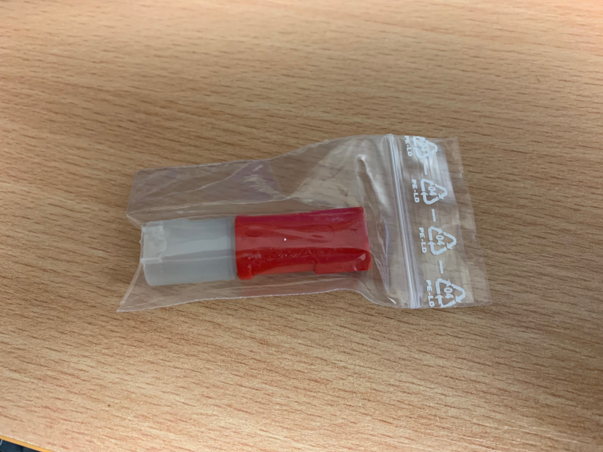

ich lese in der Bedienungsanleitung vom Codierstecker und wo er im Motorrad liegen soll.
Ist sogar mit Bild in der Bed.-Anleitung abgebildet. Meiner ist aber nicht dabei , ich finde ihn nicht.
War bei euch der Stecker Serienmäßig dabei ? und bei mir hat man ihn vergessen ? Oder muss ich den bei BMW erst bestellen ?

Yäss, habe ich über.
Schreib mir deine Adresse per PN bitte, dann schicke ich ihn als Kompaktbrief los.
Liegt hier eh nur rum. Sogar in der Originaltüte. ;)

ist auf jeden Fall seit gestern per Post unterwegs.

Danke, ich werde Berichten

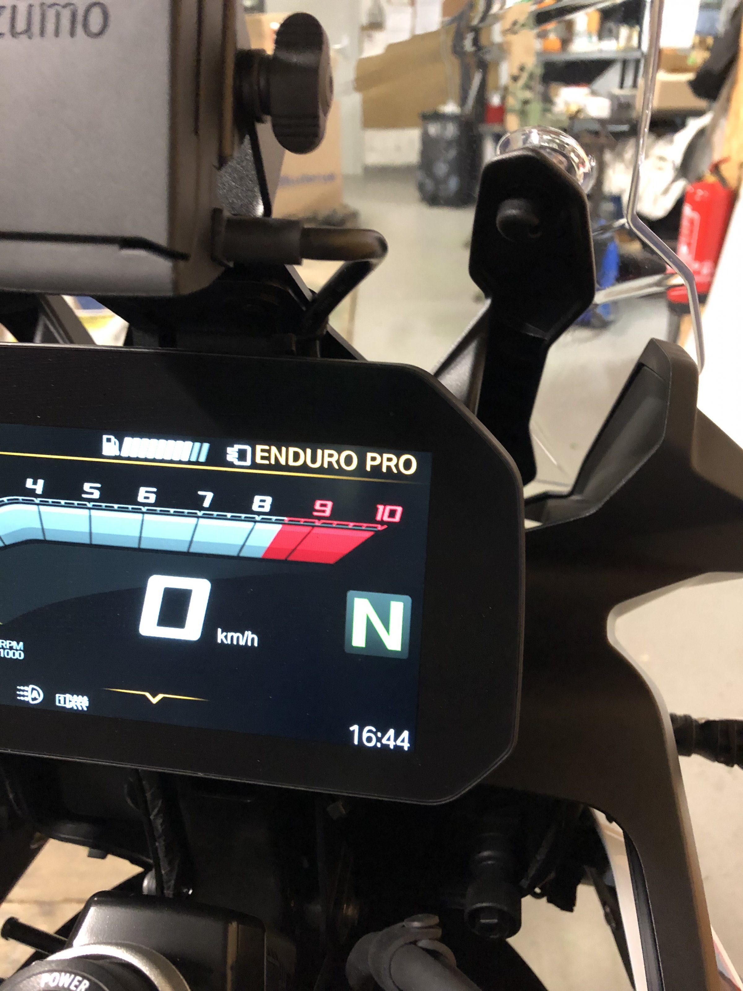

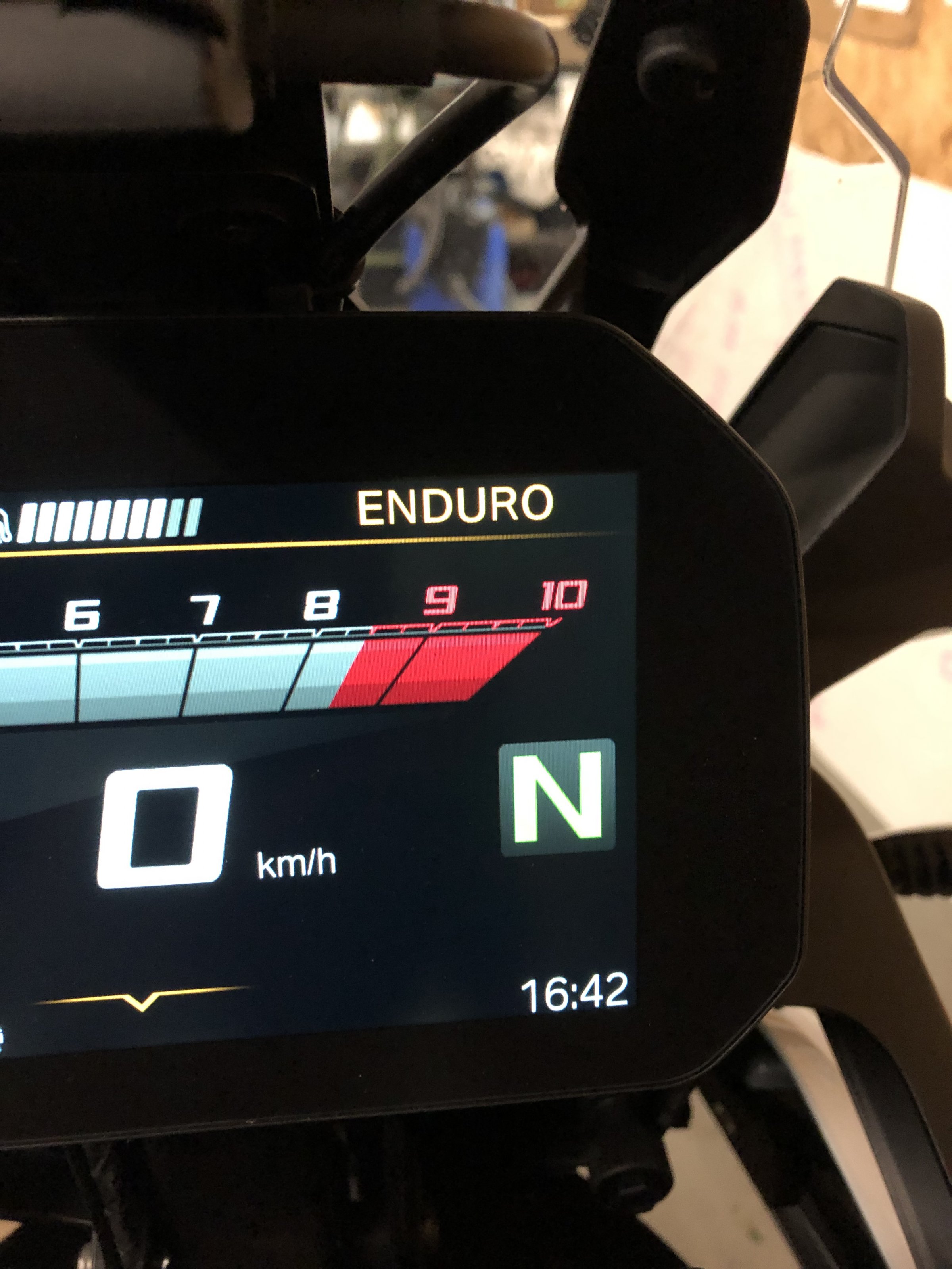

Jetzt klappt es auch mit Enduro Pro, zumindest im Display. Probefahrt hab ich heute nicht gemacht, keine Kammstrasse in der Nähe..:wink:
Meine ist bestimmt 2019 gebaut, hat noch Euro 4. Deshalb wurde sie im Dezember 2020 angemeldt. Ohne den Stecker konnte ich Enduro Pro nicht auswählen, auswählen ist nicht ganz richtig, Stecker rein , Enduro Pro, Stecker Raus , Enduro normal.
Vielen Dank noch mal an den netten , selbstlosen Spender.
