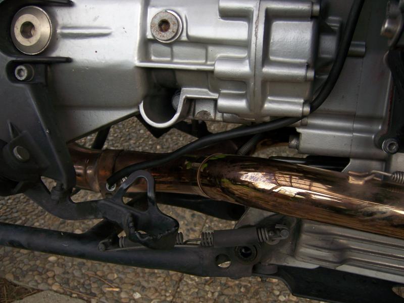

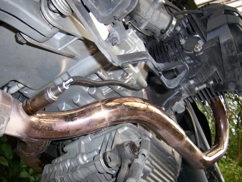

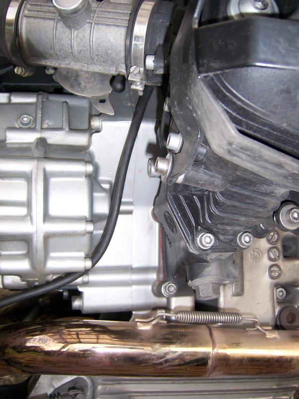

also nach der ersten Probefahrt ist das KFR mit Lambada nicht weniger, keine Ahnung, vielleicht braucht das auch nur noch ein bisschen mehr wie 10km bis sich das eingespielt hat!?
Mit der Kabelführung bin ich auch nicht wirklich zufrieden, bin jetzt leicht auf Zug und hab es so halb ums Getriebe rum hinter irgendwelche Schrauben geklemmt dass es nicht auf dem Krümmer liegt. Da muss ich mir noch was ausdenken wie ich das mach, so kann ich das kaum lassen. Die Position der Lambada ist halt etwas deutlich weiter zum ESD als bei der Orginalanlage.
Ich mach nachher mal Bilders...

so, hier mal die Bilders...
bitte um Vorschläge zur sinnvollen Verlegung des Kabels...
