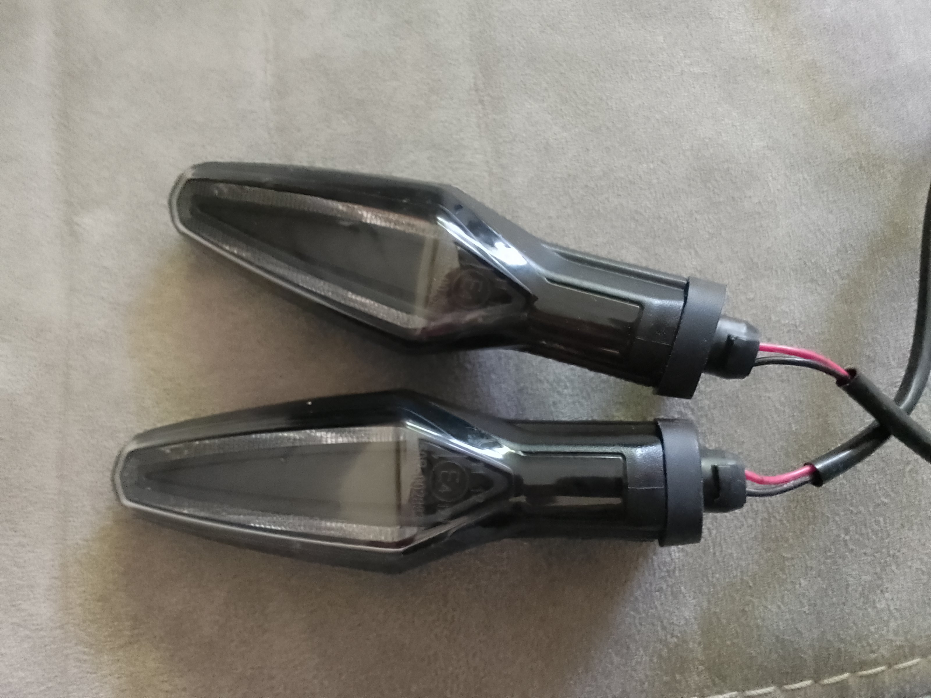

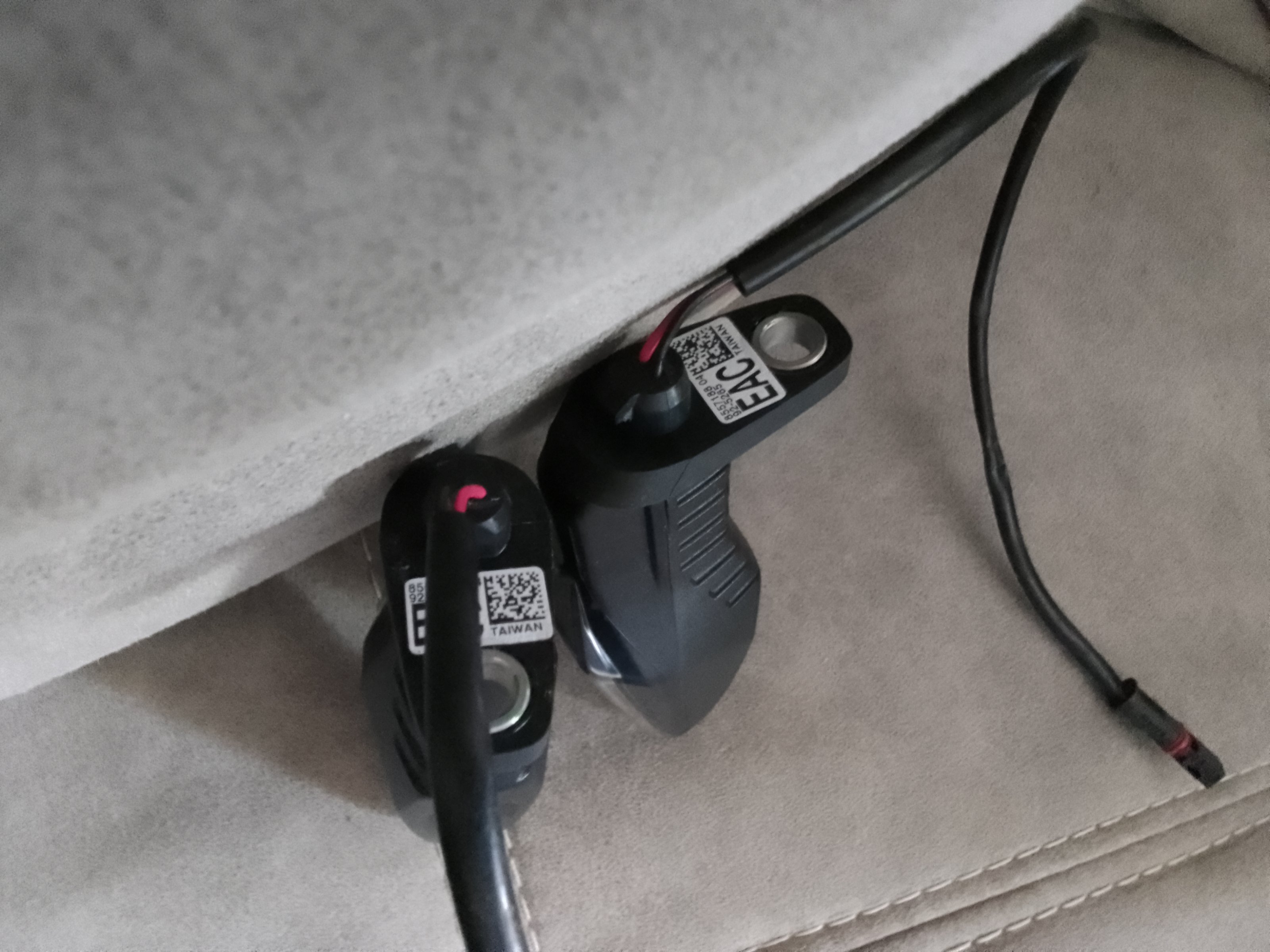

Ja. Ich habe mir aber schon über das Forum „normale“ Blinker besorgt die ich nutzen werde (Siehe Bilder unten).
Ich finde es sieht blöd aus wenn man die Blinker anschaut und die roten Elemente sieht die dann nicht mehr genutzt werden.
