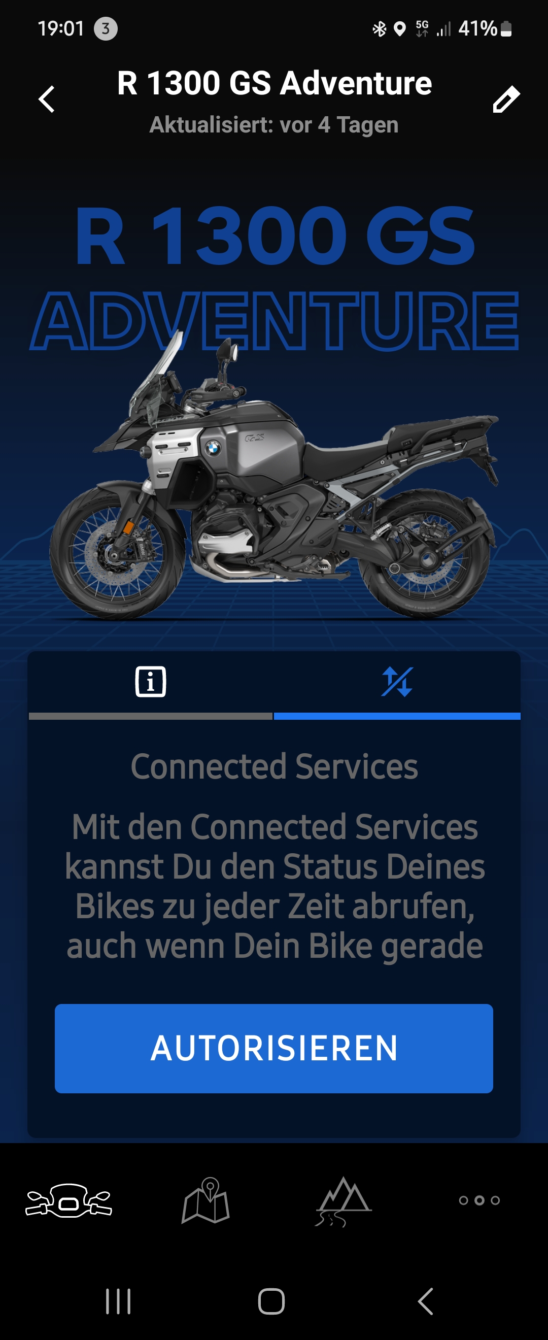

Habe CRN und Android und Restweite passt, aber % nicht.
Mein sync vom CRN passiert beim Ausschalten des Moppeds.
Aber habe auch noch was, was ich nicht zuordnen kann...
Fanboy
Du musst dich als Hauptnutzer registrieren
