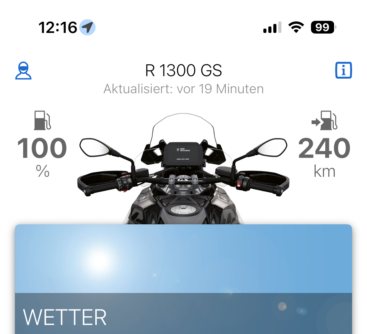

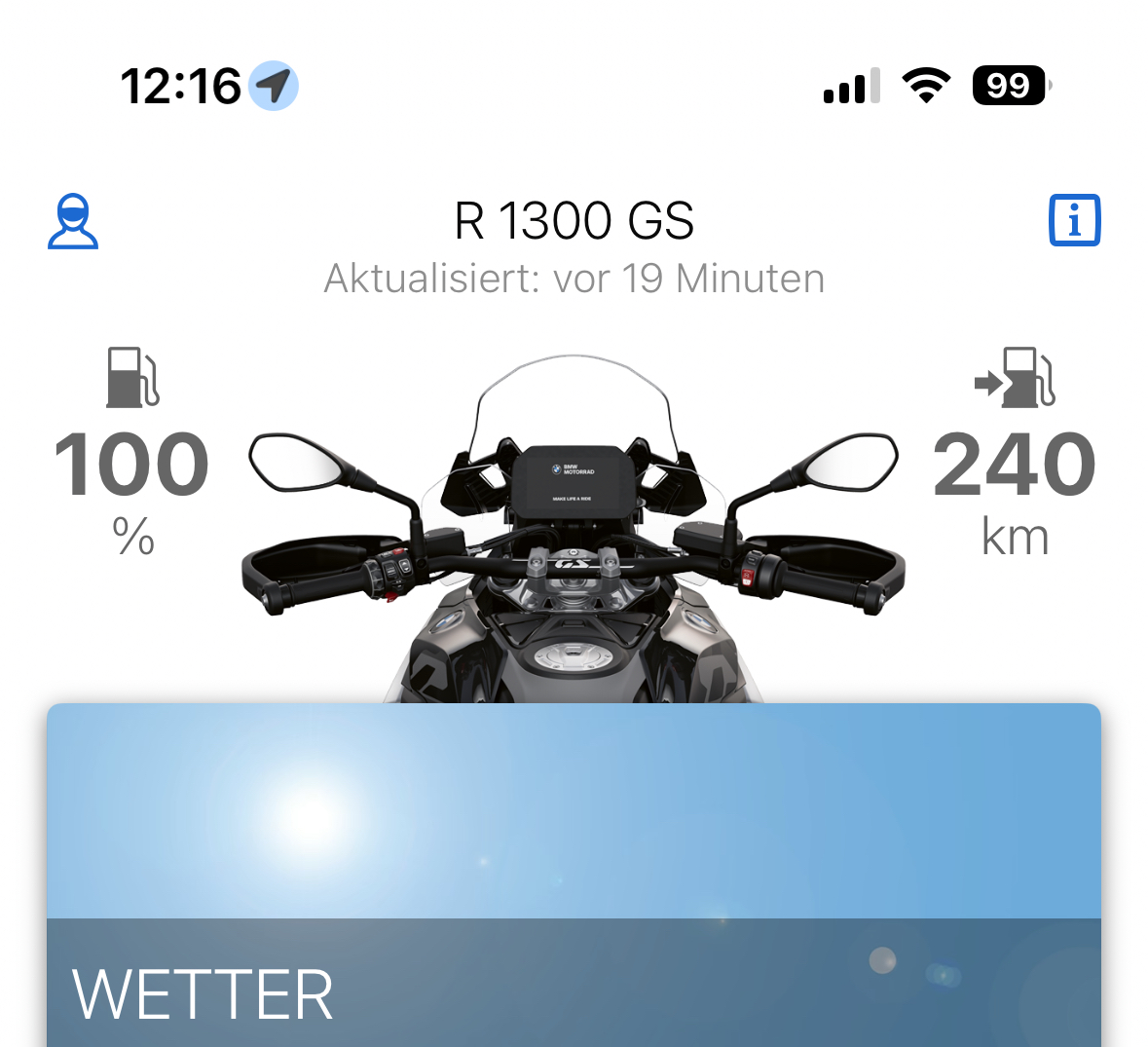

also selbst mit Simkarte im Navigator habe ich keine Aktualisierung vom Tank in %. Die Reichweite wird in der App richtig angezeigt. Bin heute nochmal 100 Km gefahren und der Tank zeigt 100% an. Ohne Navigator mit direkter BT Verbindung zum Bike funktioniert alles wunderbar.

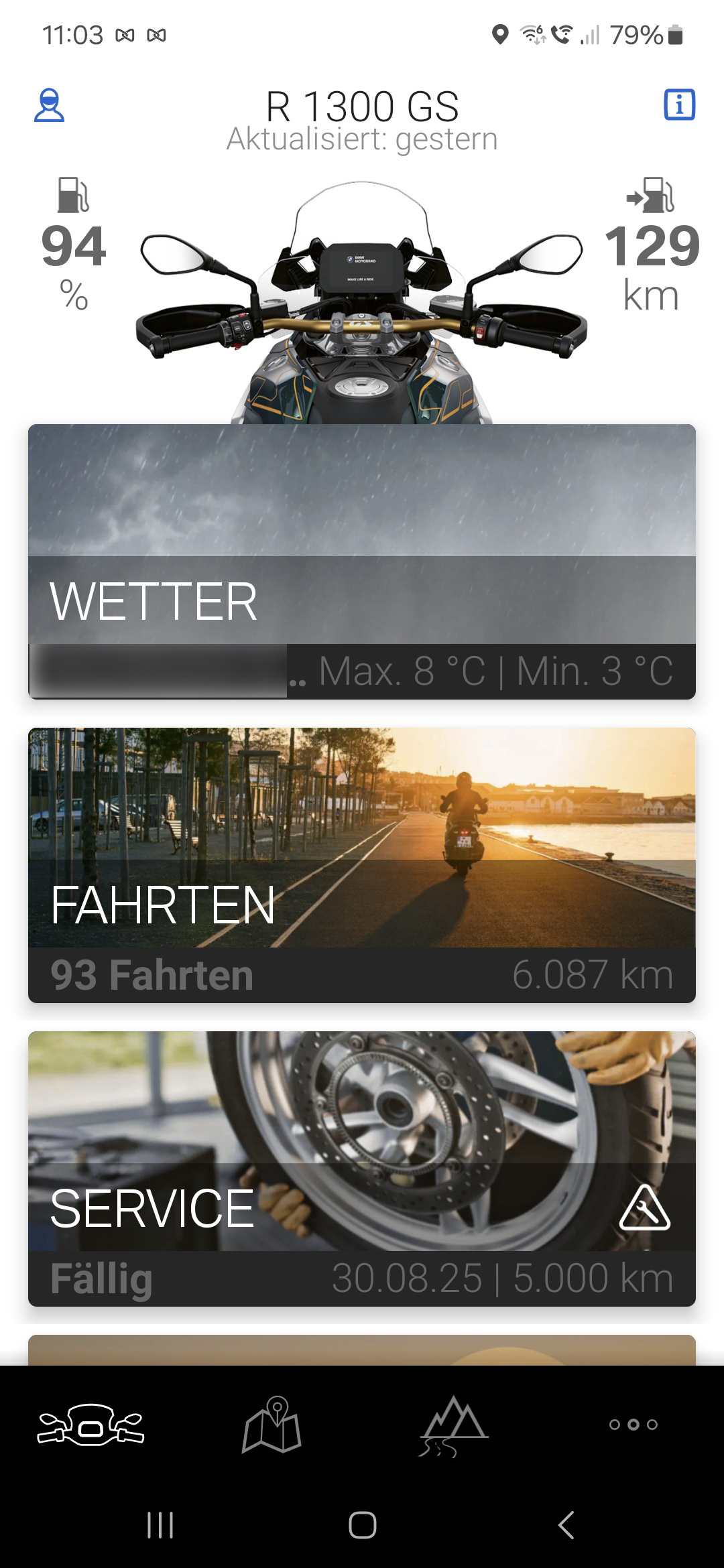

So schaut es bei mir momentan aus....
Habe auch den CRN und das Handy synchronisiert sich mit der App ...

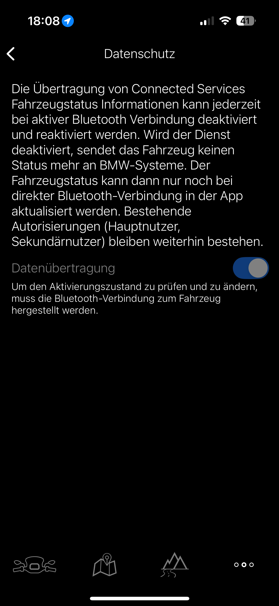

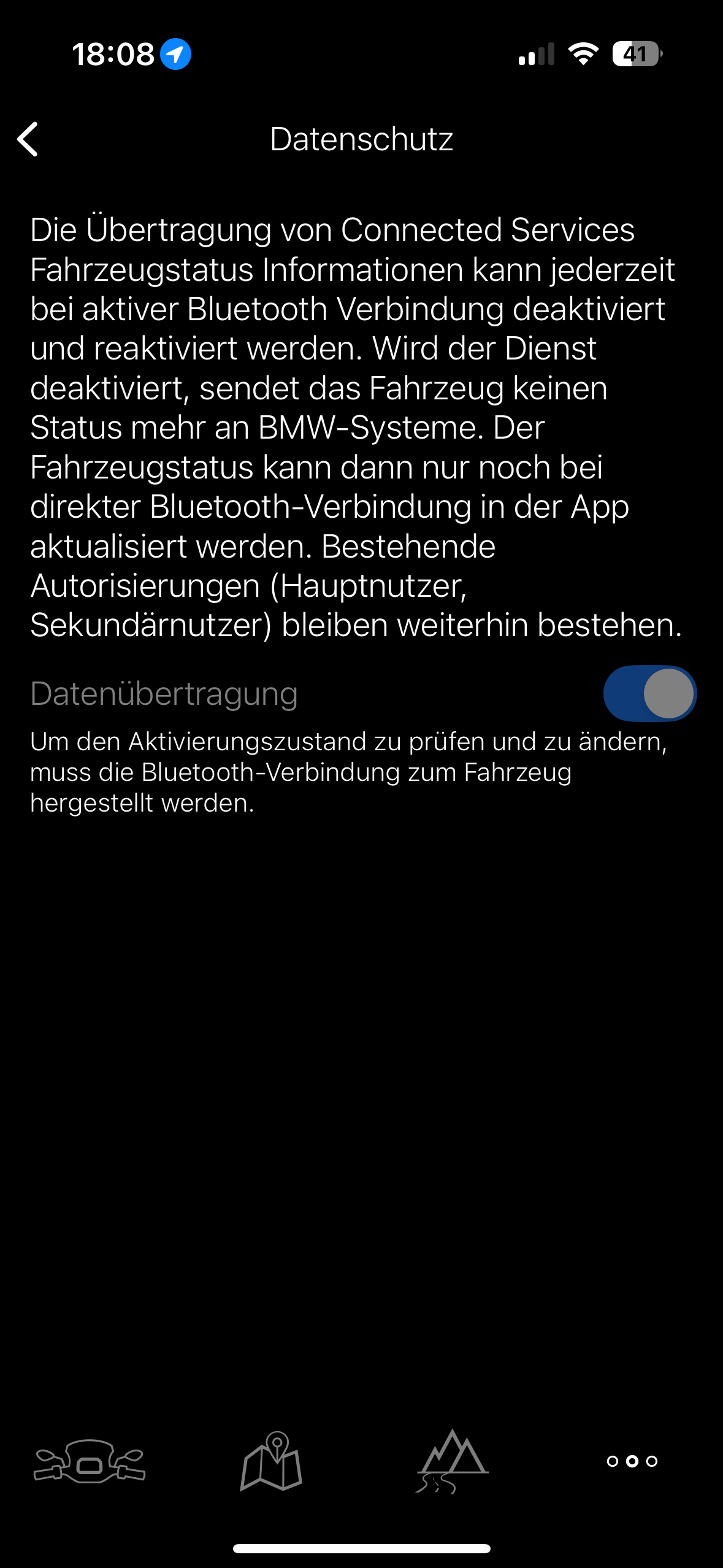

Ein Reset (schon paar mal gemacht) bringt keine Verbesserung. Scheinbar funktioniert es bei einem Teil und der andere Teil hat das selbe Fehlerbild. Jedenfalls ist die BT Verbindung nicht das Problem. Die 1300er GS nutzt die Connected Services und überträgt die Daten ohne BT in die App. Diese Funktion kann man auch deaktivieren, dann geht die Übertragung nur noch per BT. Somit liegt der Fehler irgendwo im System und nicht beim Nutzer.

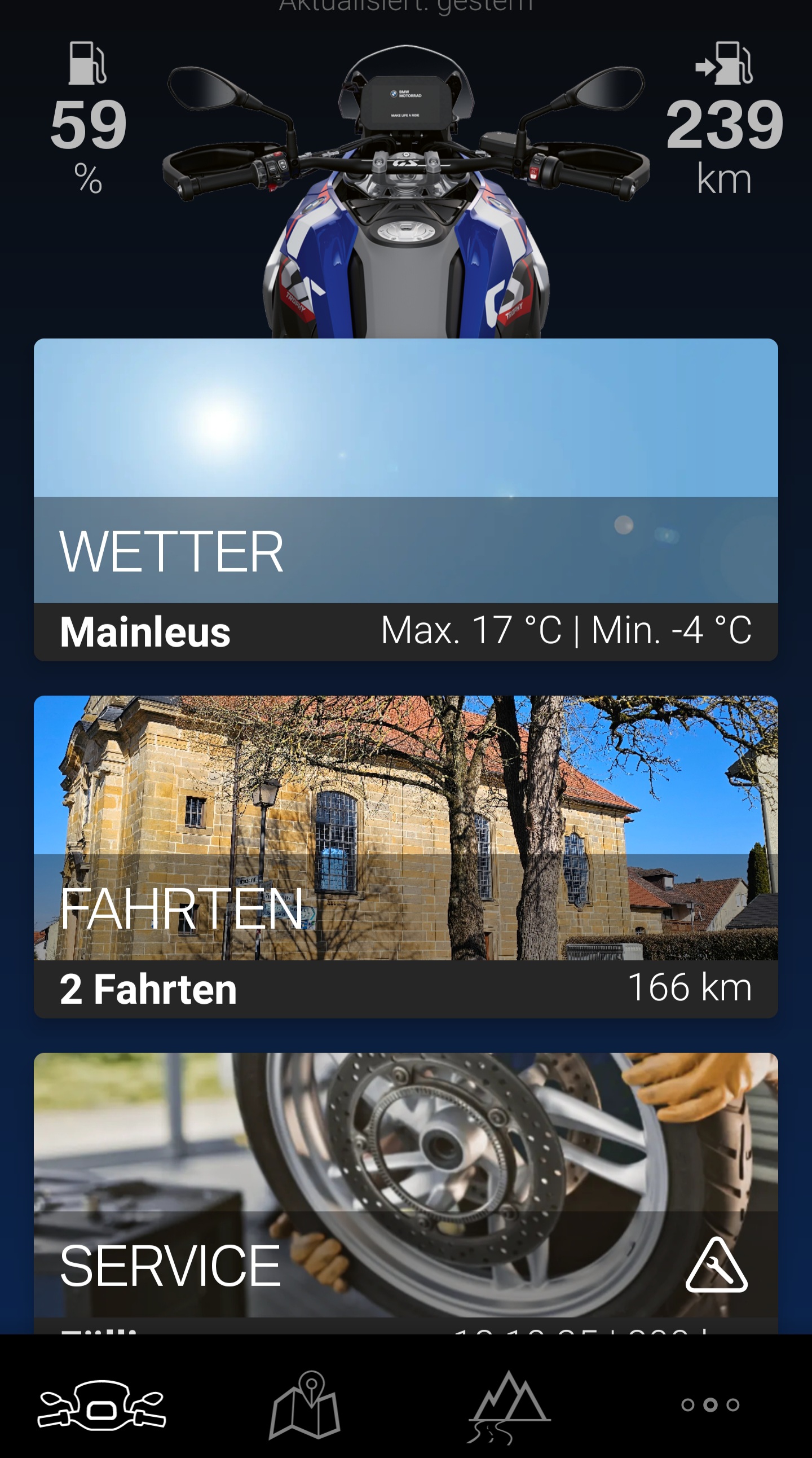

Genau so sollte es aus meiner Sicht funktionieren! Nur wird bei mir der Tankinhalt nicht gesynct sondern nur die Reichweite. In der App steht dann z.B. Tank 100% Reichweite 50 km. Dieses Problem haben viele die ein CRN nutzen und nicht direkt mit der Handy BT Verbindung mit dem Bike verbunden sind.

Jepp, genau wie bei mir. Immer 100%
Auf dem CRN gibt es die % Anzeige m.W. nicht, daher -Annahme- wird das einfach verschludert.

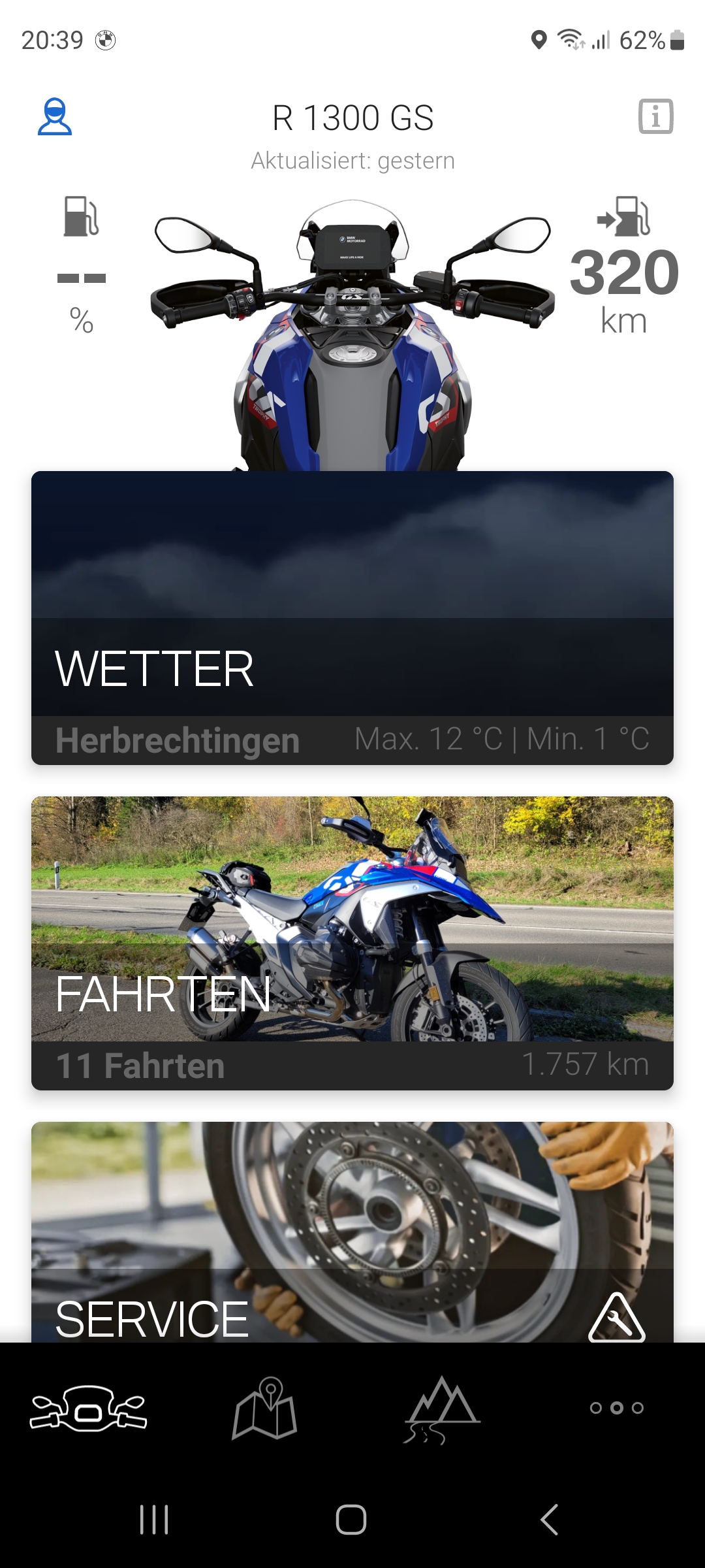

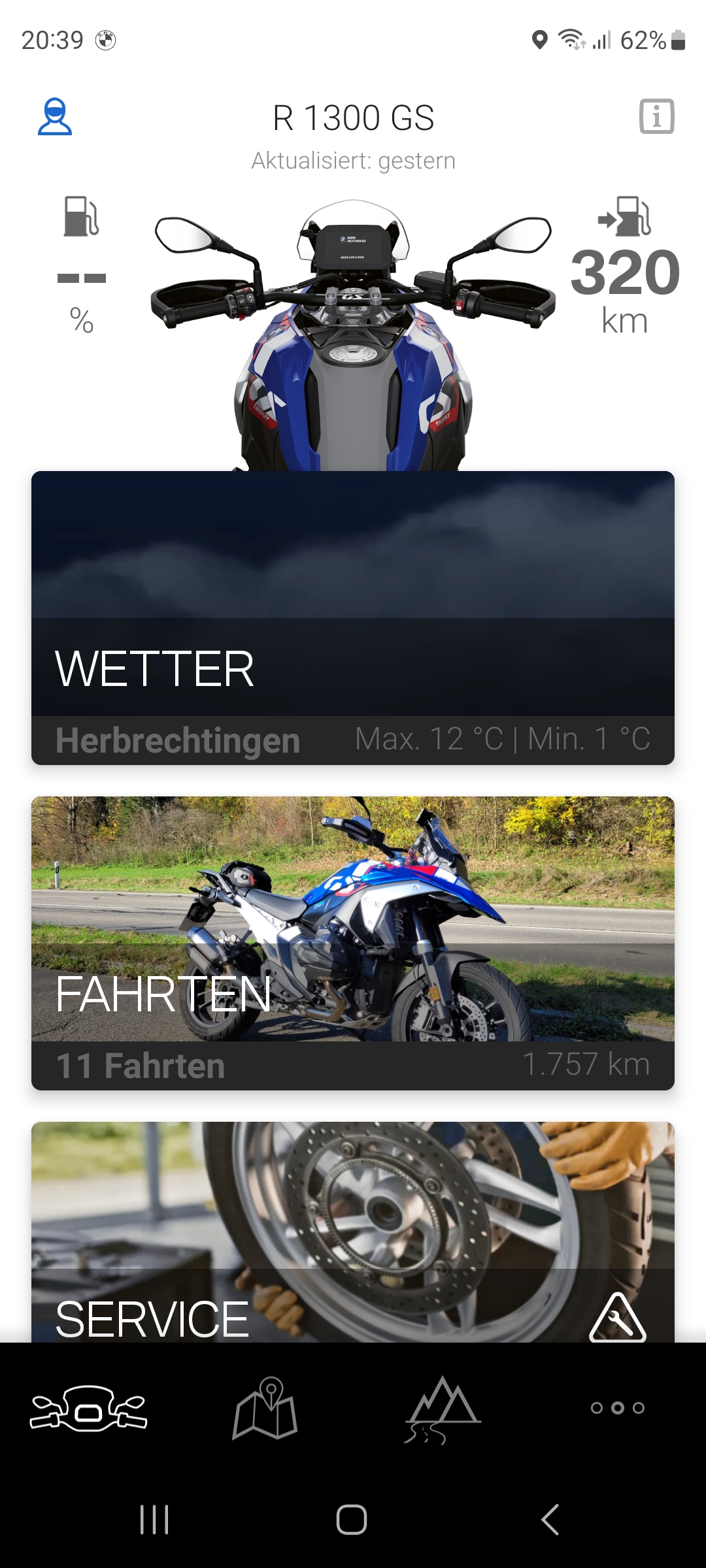

Bei mir ist Tankinhalt immer nur zwei Striche. Restreichweite wird angezeigt und passt auch.

Mag schon sein, momentan bin ich mit dem Handy und dem CRN verbunden.
Wurde mir von meinem Händler so empfohlen. Es funktioniert auch alles bis auf den Tankfüllstand. Kann ich mit leben.

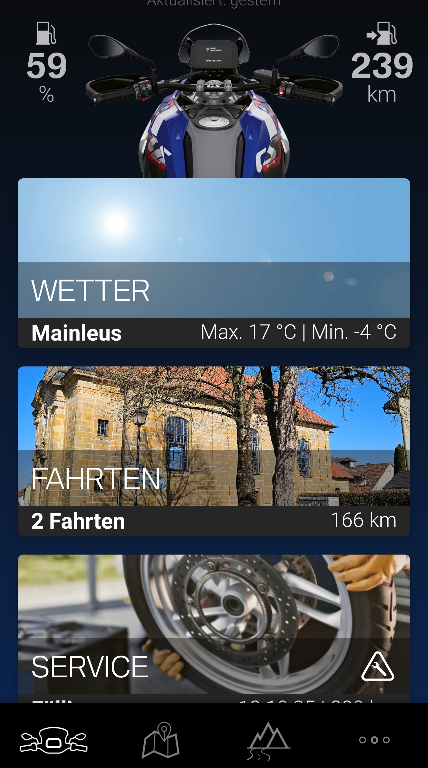

Sieht dann so aus...
Bei mir ist es genau anders herum. 58% und 0 km. Allerdings hatte ich als ich die App gestartet hab für eine halbe Sekunde auch noch eine hohe Restreichweite in der Anzeige. Ich vermute das war die direkt nach dem Tanken.
Ein bisschen hab ich den Verdacht die Daten werden nicht korrekt übertragen weil das Moped mit dem CRN in der Tiefgarage steht und dort die Verbindung zum Server nicht aufgebaut werden kann.
Ich bin mir aber nicht sicher ob das mit früheren Versionen nocht doch funktioniert hat.

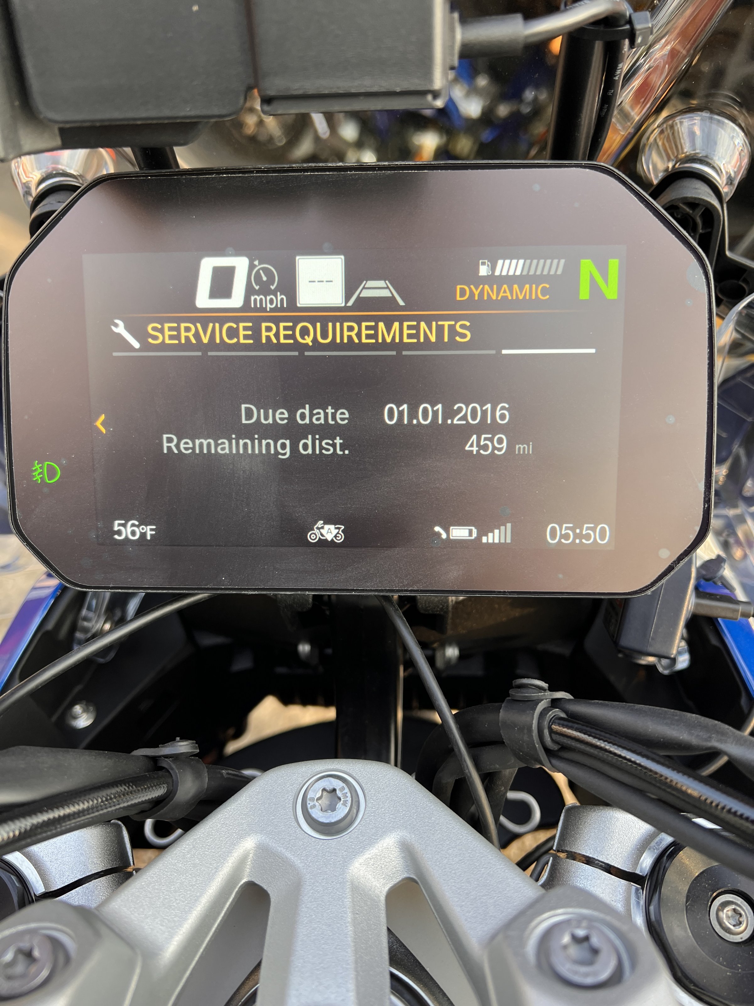

Bis zu 20 Minuten nach Abstellen kann ich die Restreichwerte und auch den Luftdruck auf der App sehen. Danach sind diese Werte verschwunden.
PS: Auf meiner App steht unter Benachrichtigungen das fuer die vor drei Wochen gelieferte 1300 GSA der naechste Service am 01.01. 2016 faellig sei. Weder das Datum noch die Meilen passen. So steht es allerdings auch auf dem TFT.
Lt App ist der Service der 2020 GSA und der 2021 RT seit Maerz 2021 ueberfaellig. Dabei sind beide Motorraeder mindestens 2 x pro Jahr beim Haendler. BMW Connectivity!
Der einzigste Grund warum ich die App ueberhaupt noch nutze ist die NAVI Funktion an der RT.
