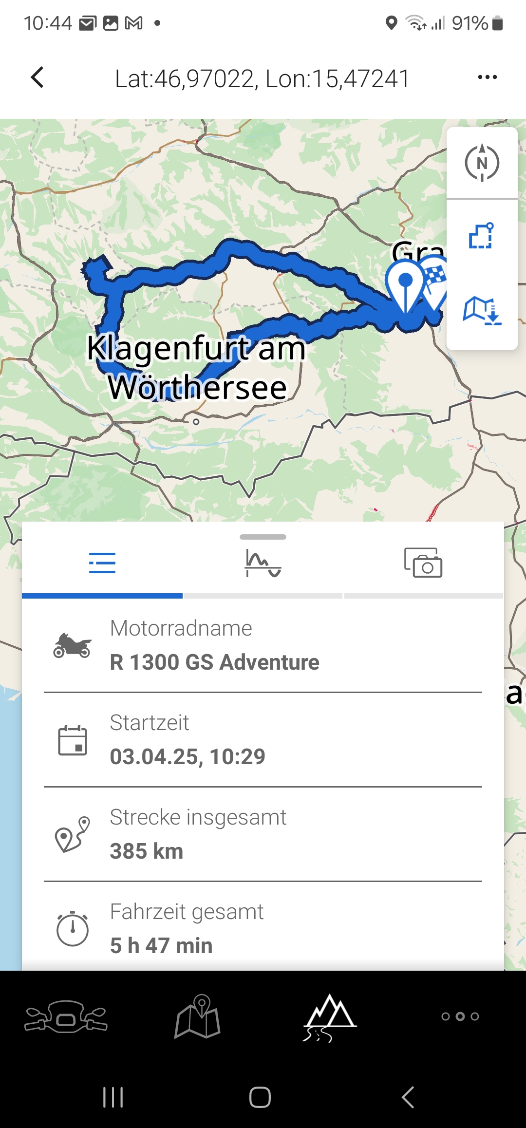

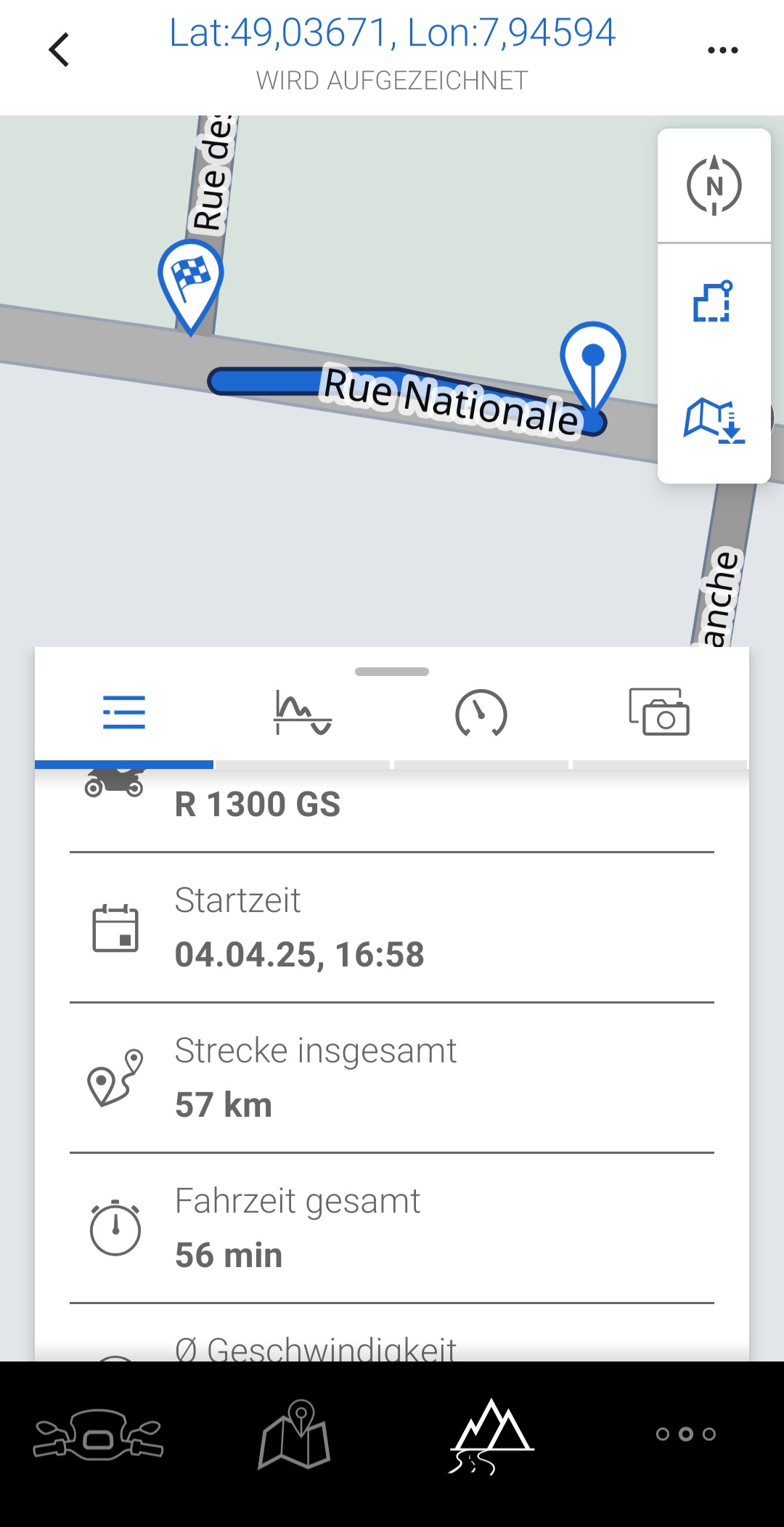

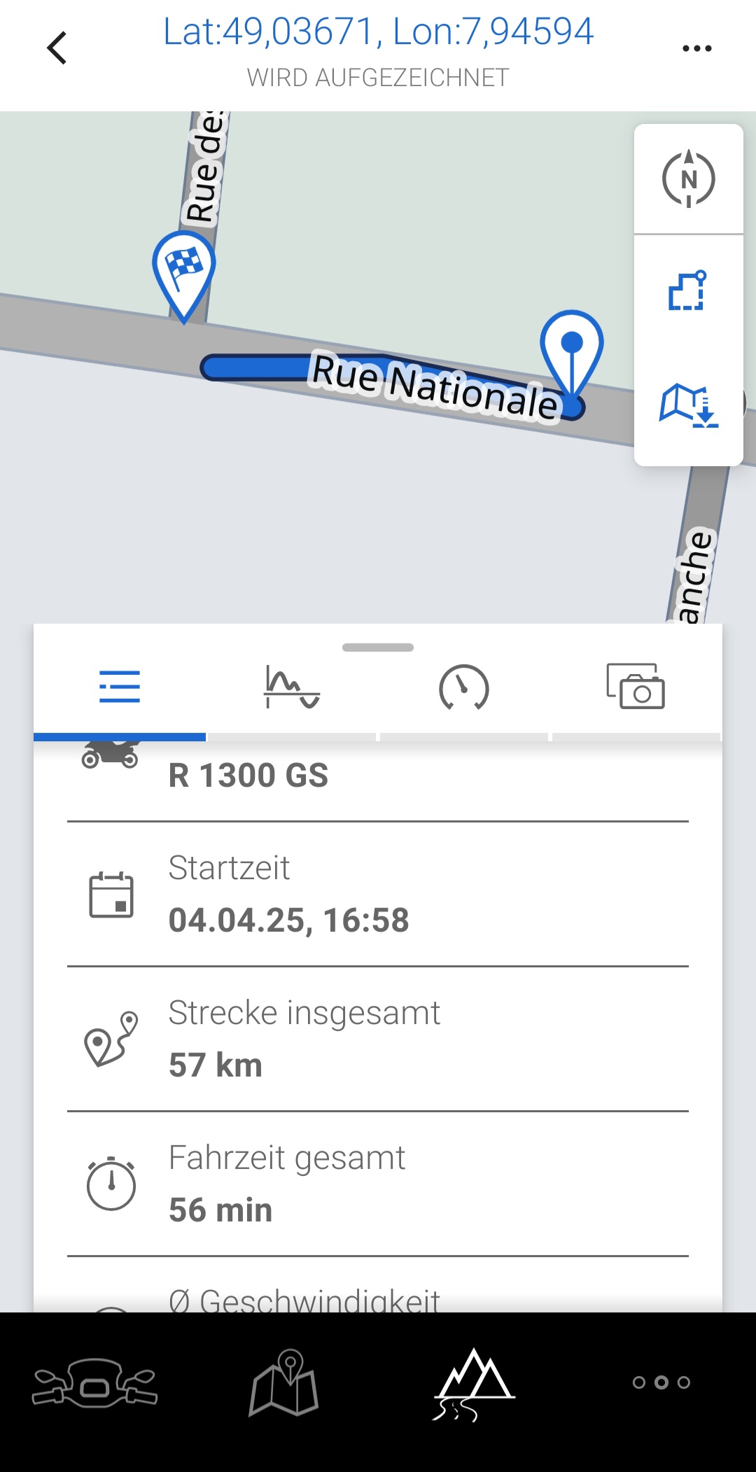

wir sind heute noch mal gefahren So ca. 140 km. Hin- und Rückweg waren relativ gleich.
Aufgezeichnet wurde scheinbar nur der Rückweg (Uhrzeit).
Was mache ich falsch?

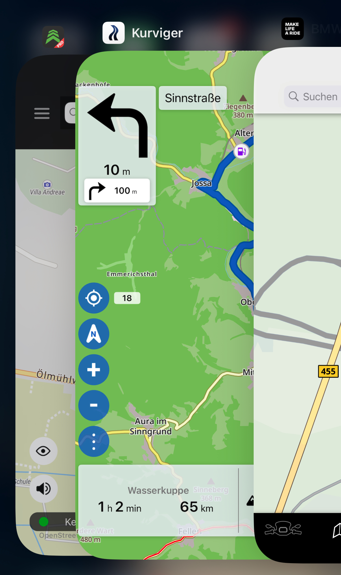

Bei mir hat es jetzt 3 Runden tadellos aufgezeichnet.
Es scheint so, dass sich das App nicht mehr automatisch verbindet (war früher so)
Ich habe jetzt jedesmal die App (auf Iphone) vorher geöffnet und im Hintergrund offen gelassen. Das hatte ich bisher nicht geschnallt, weil die Anzeige auf dem TFT immer das Handy angezeigt hatte...
Werde es nun bei den nächsten Runden weiter so machen und schauen, obs funktioniert.
Eine schnelle Kontrolle, ob die App mit dem Motorrad verbunden ist, ist der Blick auf das TFT (einmal nach unten scrollen), "Navigation" sollte nicht ausgegraut sein.

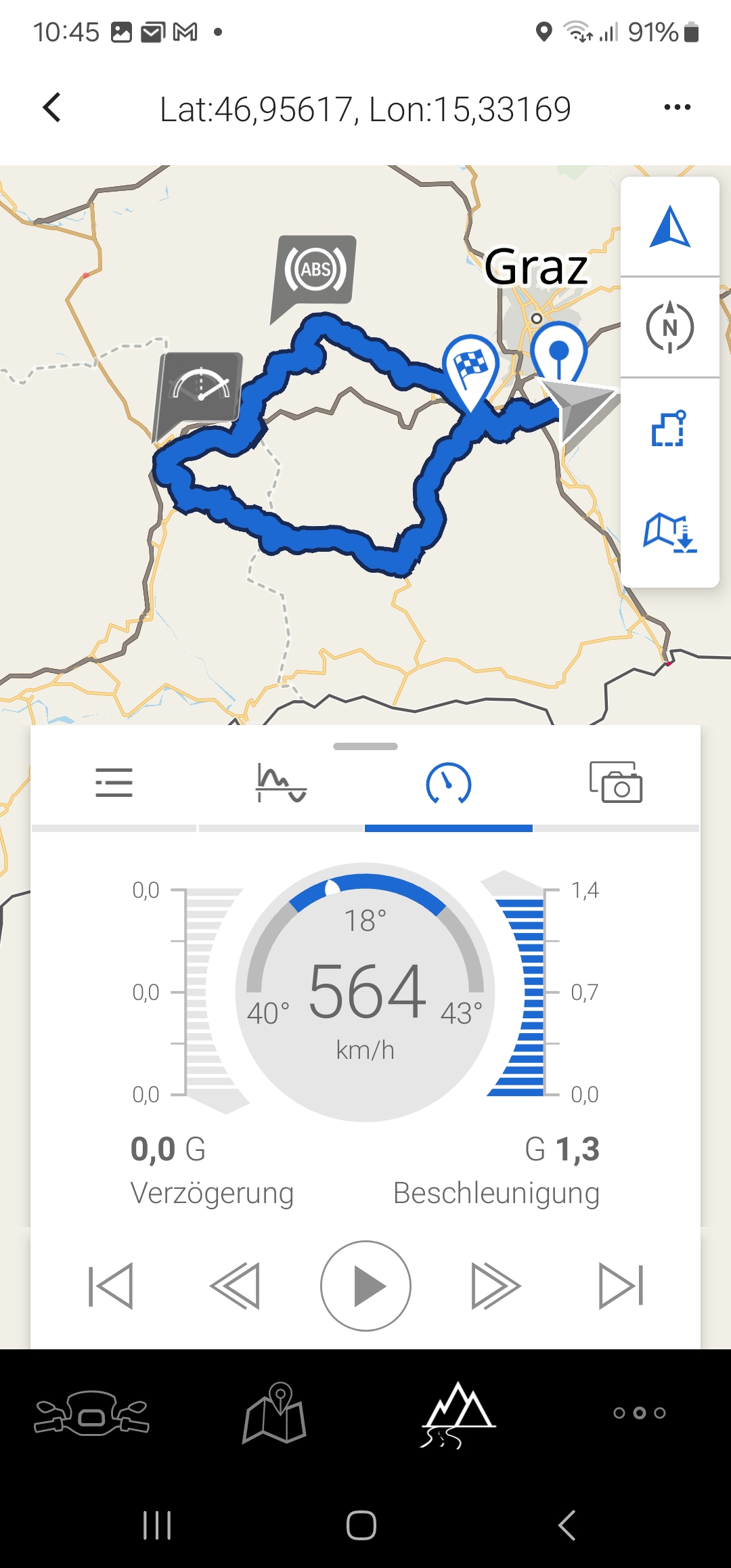

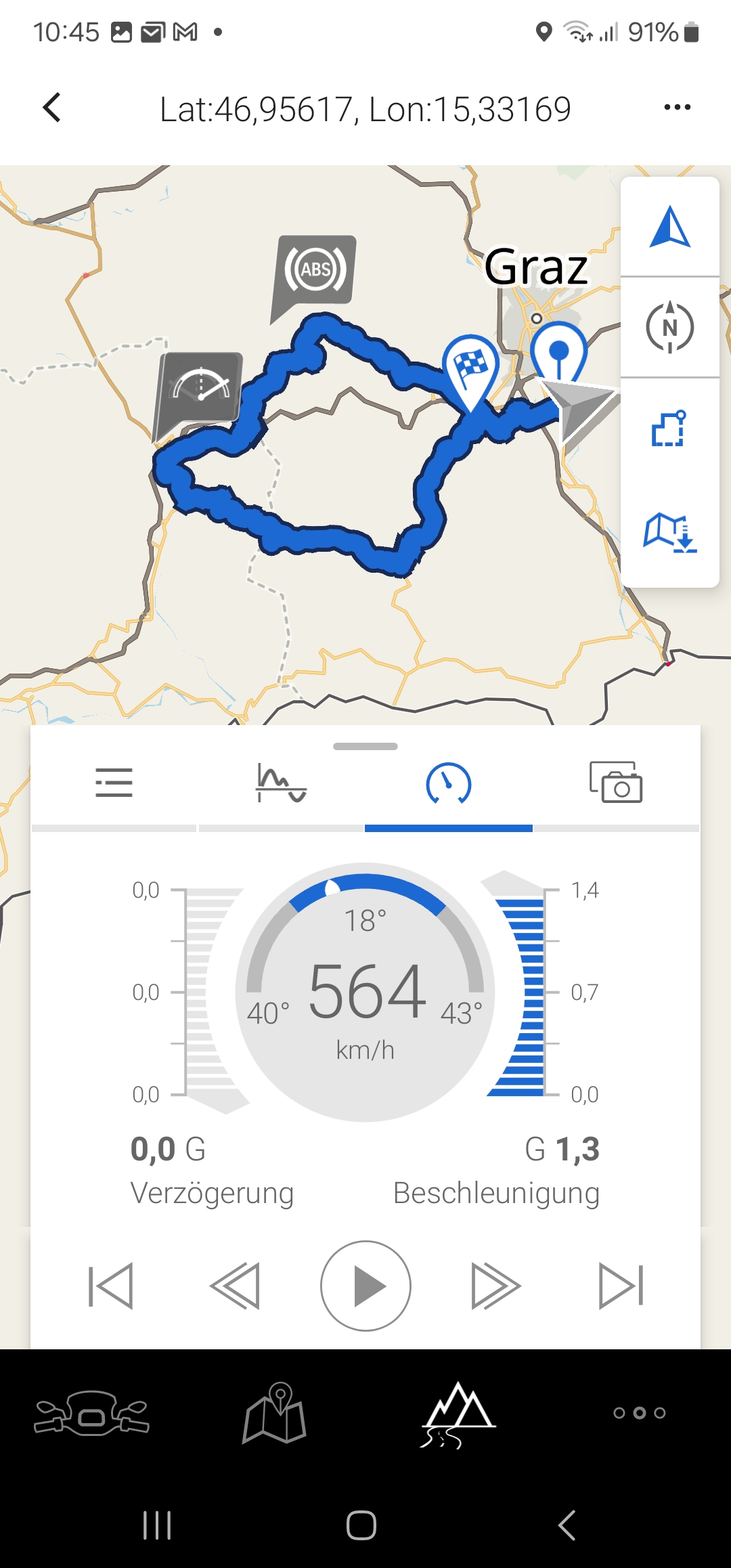

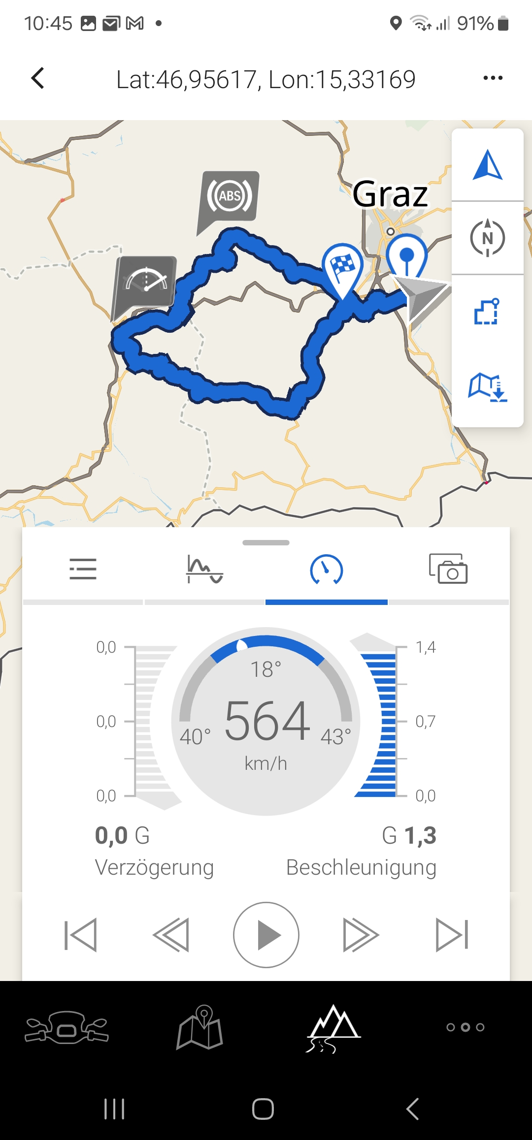

In den letzten Tagen fielen mir einige neue Bugs (...oder Features 🙈) in der App auf:
Hier fehlt der "Button" für die Fahrdynamik:
Und hier ist die Fahrdynamik wieder auswählbar und offeriert gleich einen beachtlichen Geschwindigkeitsrekord:

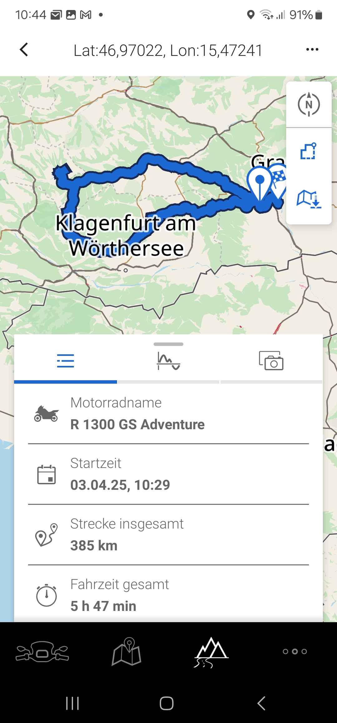

Bei mir GS 1300 ADV verbindet sich die Connected App auch automatisch mit Handy und nimmt Touren auf sowie ich starte.Was ich festgestellt habe die zugelassene Höchstgeschwindichkeit also das Verkehrszeichen im BMW Cockpit zeigt aber ab und zu nach dem Starten keine Geschwindigkeit an sind dann nur Striche im Verkehrszeichen zu sehen aber eben nur ab und zu
