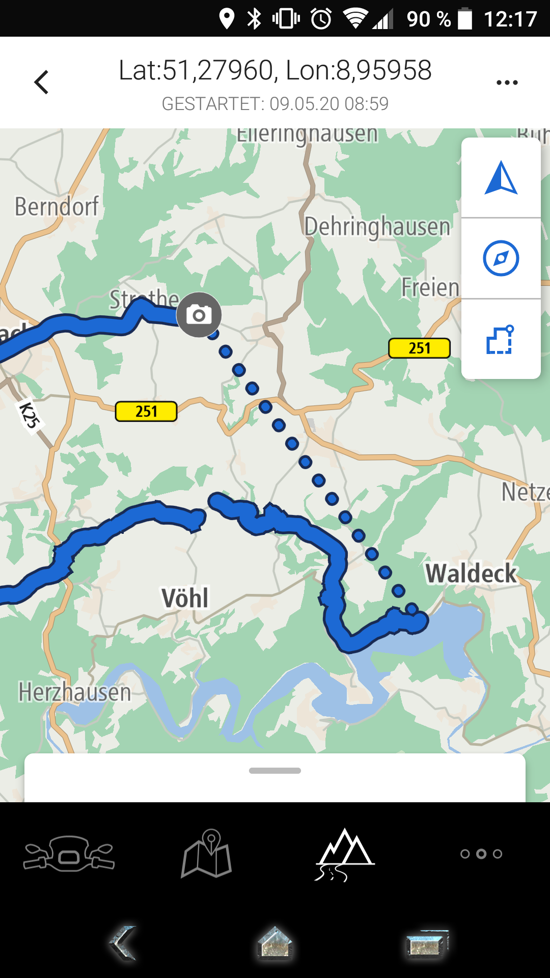

Ich zeichne eigentlich nur meine Fahrten mit der App auf, zur Navigation nehme ich den N6, gestern ist es mit zum ersten mal aufgefallen das Teilstücke der Strecke nicht aufgezeichnet wurden, sondern hinterher in der Ansicht nur gepunktet waren, ich führe das auf einen Signalverlust des GPS-Signals zurück, anders ist das für mich nicht zu erklären, auch ein Foto das ich während eines Stopps gemacht habe wurde an die Stelle gesetzt an der der Signalverlust stattfand, ich habe aber auch schon zu anderen Gelegenheiten bemerkt das der GPS-Satellitenempfang bei meinem Handy Sony Xperia XZ (ca.3 Jahre alt) besser sein könnte, das N6 hat während der ganzen Tour Enpfang gehabt.
