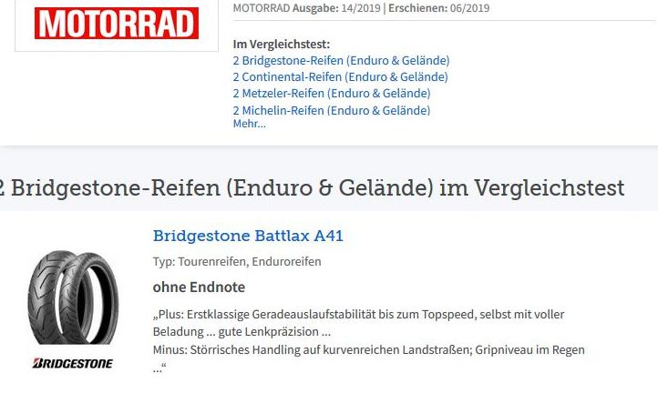

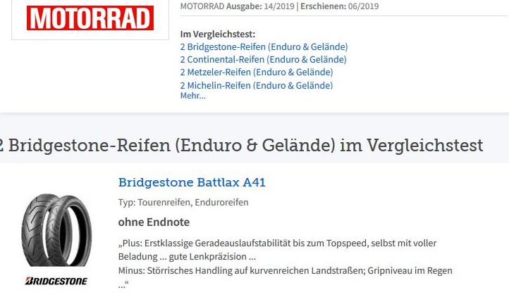

Zumindest in der Motorrad wurde der Nassgrip auf der "Minus-Seite" verbucht:
Und in einem anderen Fred berichten gleich mehrere Leser von Rutschern bei NÀsse. Ob das die 18 Meter lÀngeren Bremsweg erklÀrt - keine Ahnung. Bemerkenswert ist es aber schon.

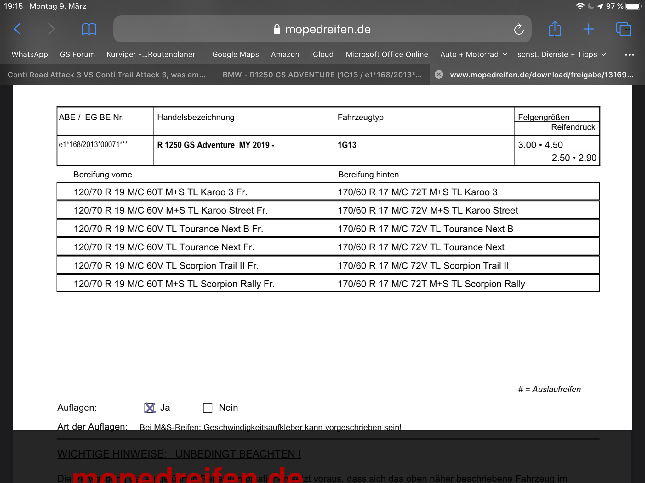

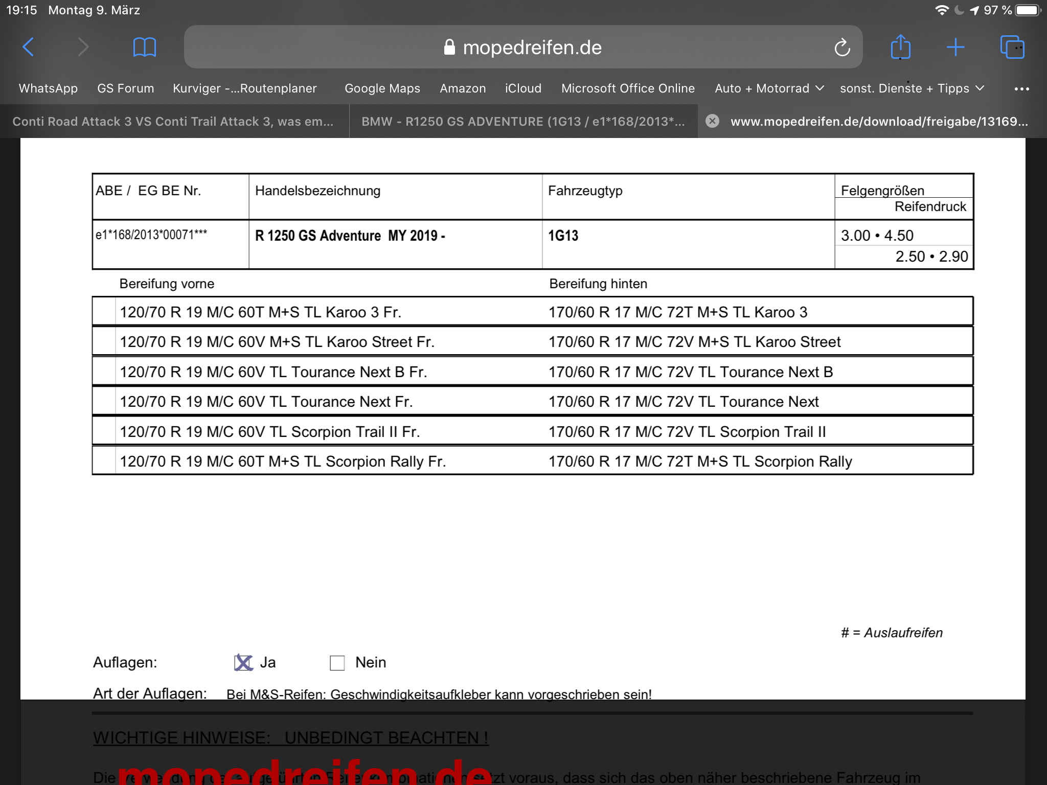

Mein Post bezieht sich auf die Frage, ob der PSTII auf der GS Adventure gefahren werden darf....

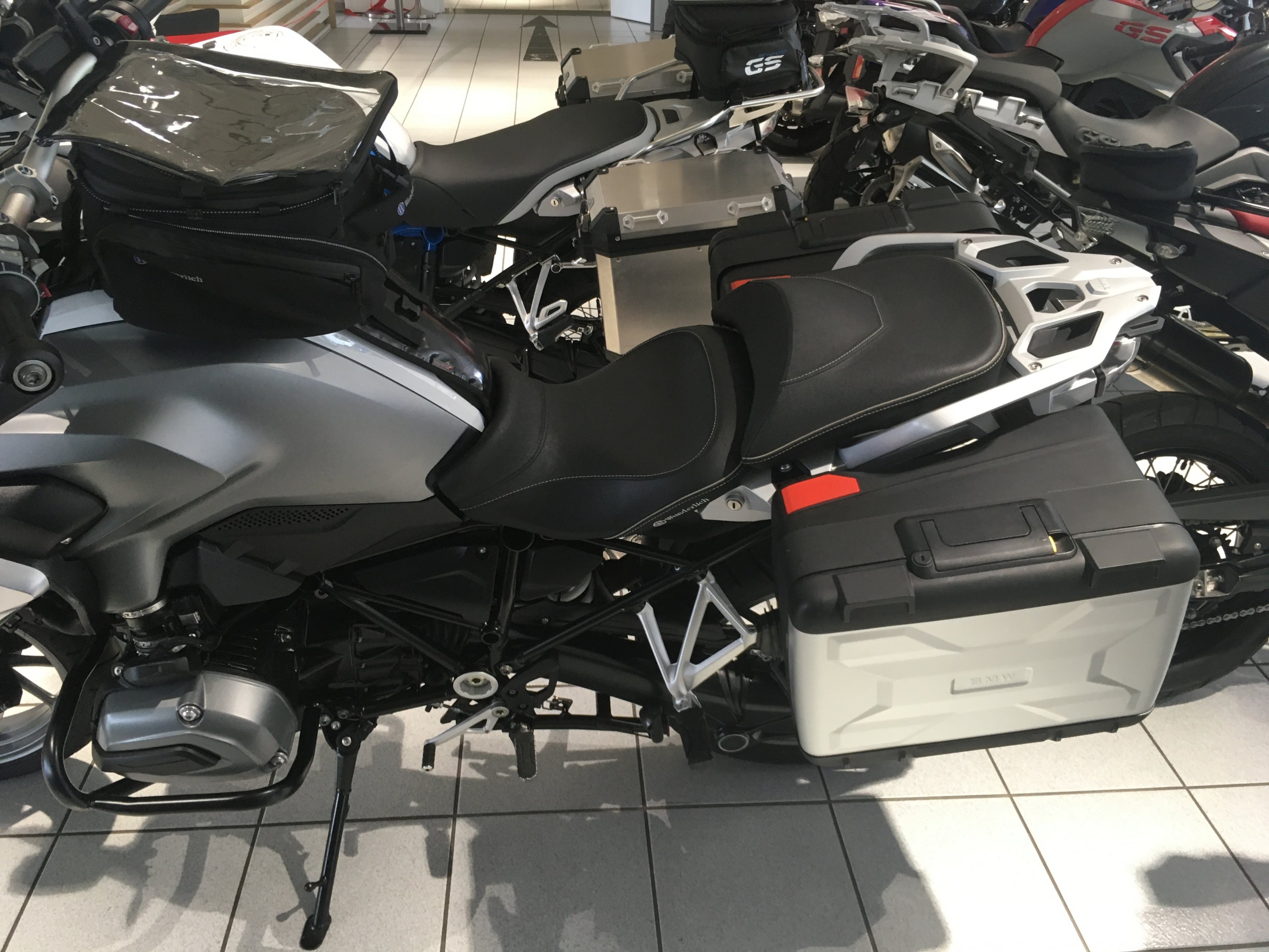

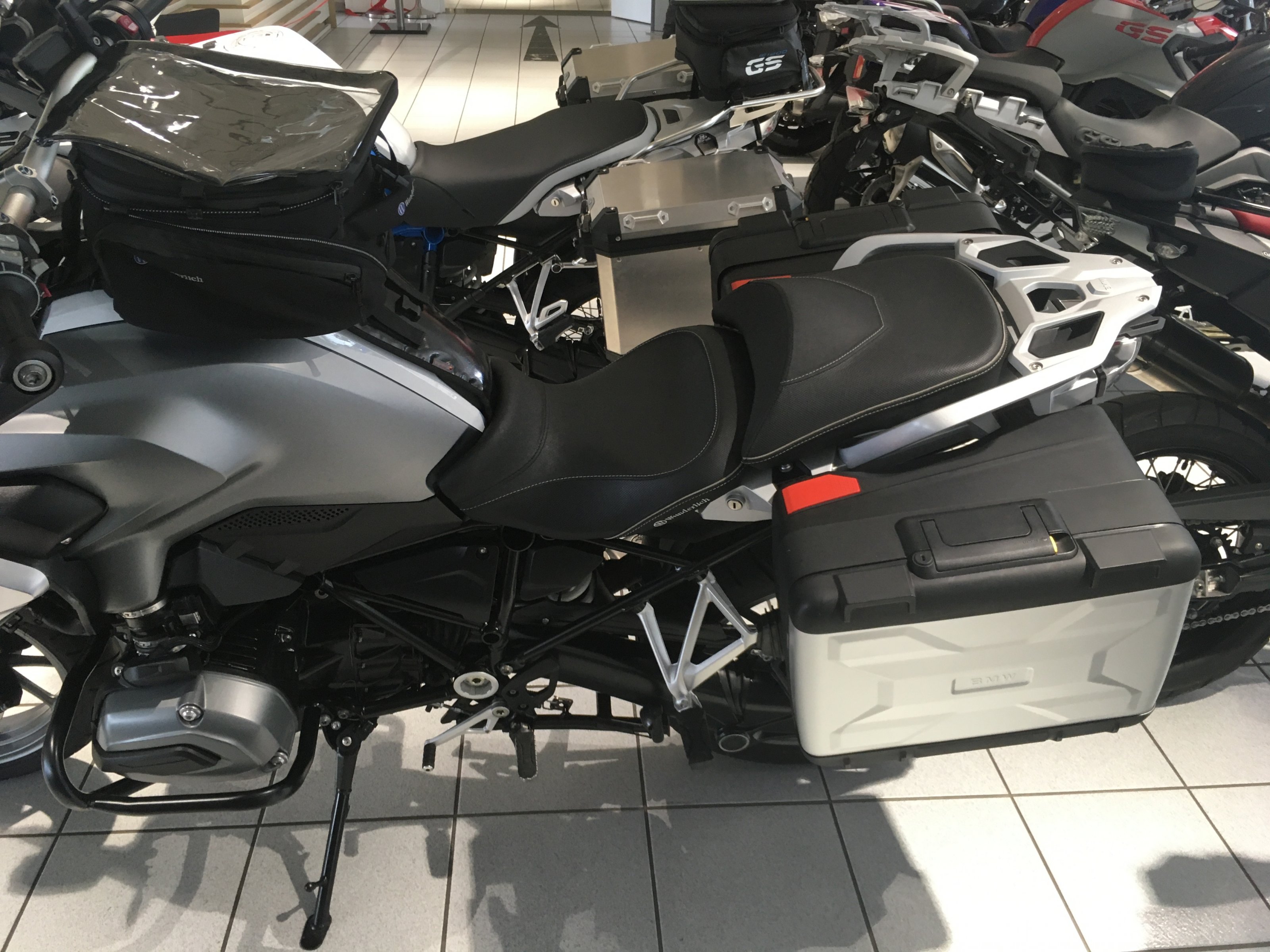

Hallo zusammen,
ich bekomme nÀchste Woche eine R 1200 GS / LC Bj. 2016
Welche Reifen wĂŒrded ihr mir empfehlen. Ich fahre nur Strasse und leise sollten sie sein.
VG Dirk und immer 2 Finger breit unterÂŽm Zylinder :-)
