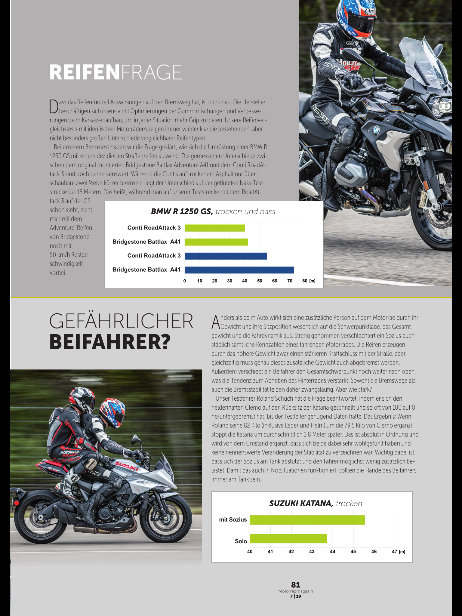

der Test wäre mit dem CTA und dem CRA bei Nässe interessant.
Sicher kann es ein überlagerter oder schlecht gefertigter Reifen gewesen sein, aber dann müsste man jeden Reifentes in Frage stellen der publiziert wird.
Der Unterschied Trocken im Test A41/ CRA 3 ist scheinbar nicht so gravierend

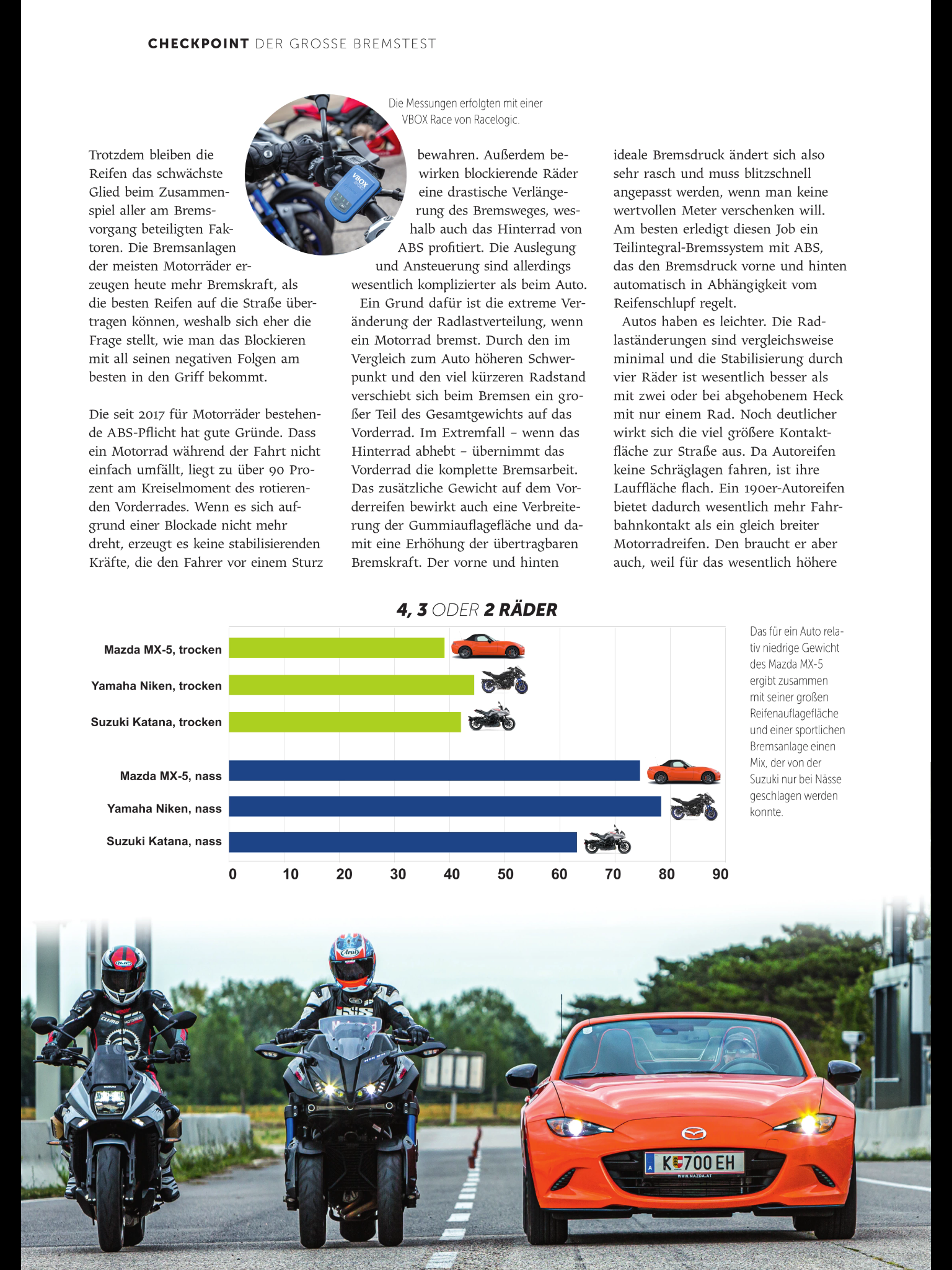

Zur Ergänzung - Es handelt sich nicht um Fox-news - sondern um Fachleute, die hauptberuflich mit Moppeds zu tun hat. Denen kann man auch mal ein Quentchen Kompetenz zusprechen.
Ich finde das ziemlich anmassend und respektlos, da einfach mal von "Bullshit" zu reden. Aber "Akzeptanz" ist
im Internet ja gerade nicht angesagt.
Quelle: Motorrad-Magazin (AT) Ausgabe 7/2019. "Wer bremst - gewinnt" / Analyse Superbike mit Slicks,Naked Bike, Reiseenduro, Dreirad Niken, Auto, mit und ohne Sozius

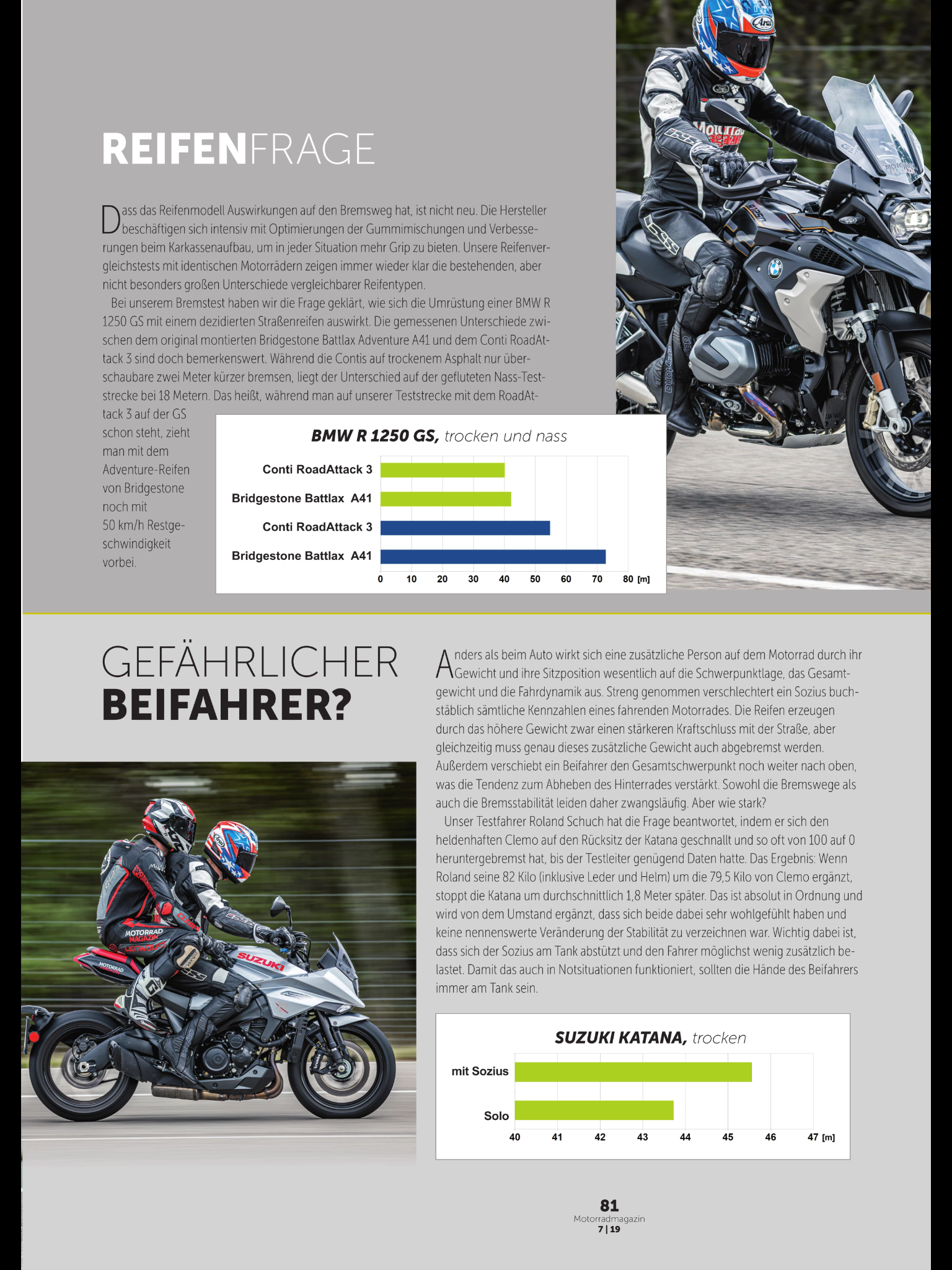

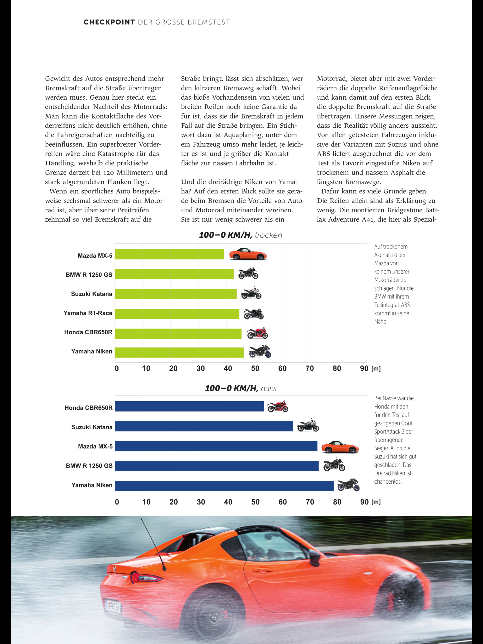

Falls die oben ermittelten Nassbremswerte (Conti RA3/Bridgestone Battlax A41) stimmen sollten, haben wohl andere "Reifentester" einen sehr schlechten Job gemacht !
... das kann ich mir nicht so recht vorstellen ! Oder ?

In den bisherigen Tests ist der A41 mit einer "soliden Vorstellung bei Nässe" bewertet worden, wobei es andere besser können. (die Unterschiede aber eher gering sind)
Ein fast doppelter Bremsweg wäre nicht solide, der wäre eine Katastrophe. Ein Reifen ,der bei Nässe so wenig gript, wäre bei Nässe in Schräglage mehr als gefährlich (schon früh in den Grenzbereich und Abflug).
Daher bleiben ich dabei, für mich festzustellen (das kann jeder anders sehen) das dieser Test für mich persönlich bullshit ist.

Meine Erfahrungen bei Nässe mit dem Bridgestone A41 (ohne G) und dem Conti
Road Attack 3 entsprechen in keiner Art und Weise den obigen Testergebnissen.
Der A41 ist schon ein bisschen schlechter als der RA3, aber nie so schlecht
wie oben dargestellt, sonst hätte ich den BS nicht zu Ende gefahren....
Kann sein dass auf der Lufti Alles anders ist ;).

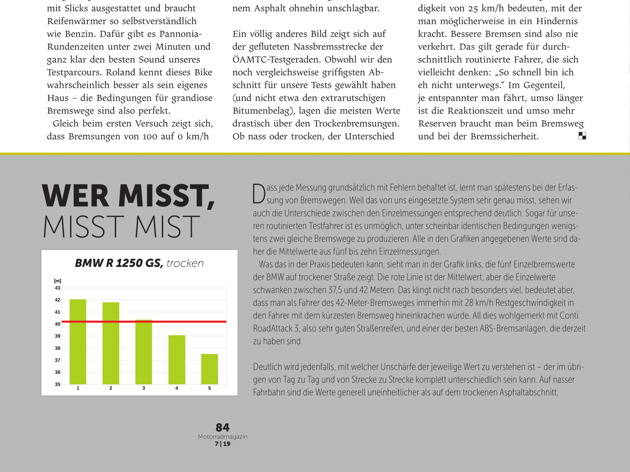

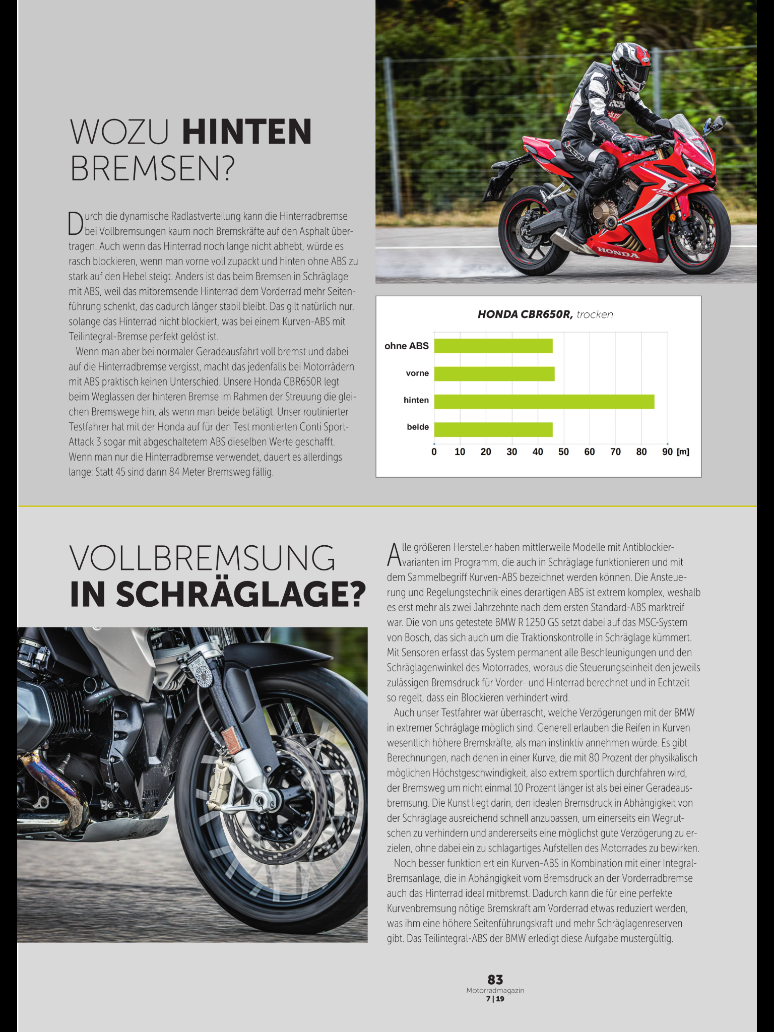

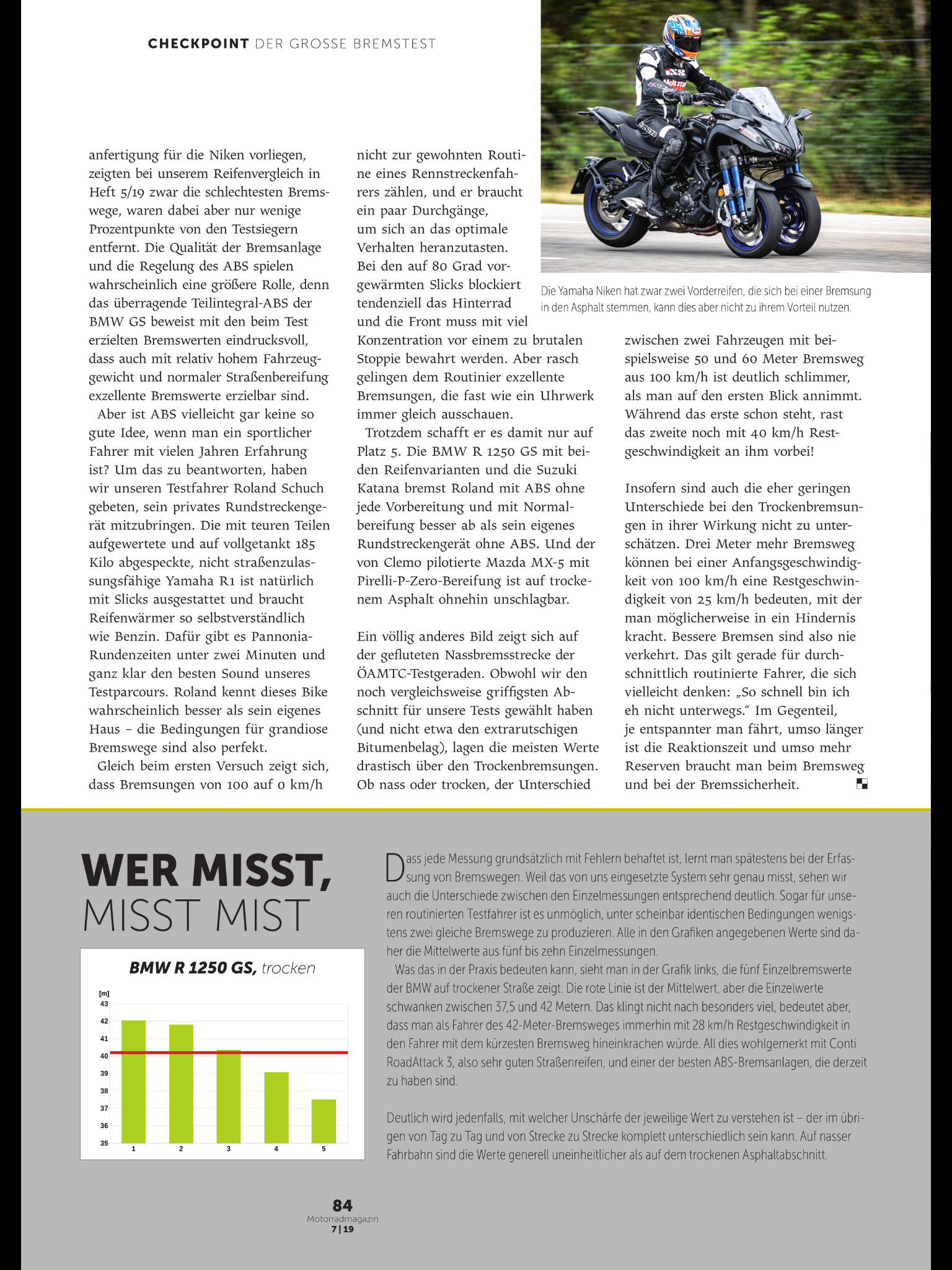

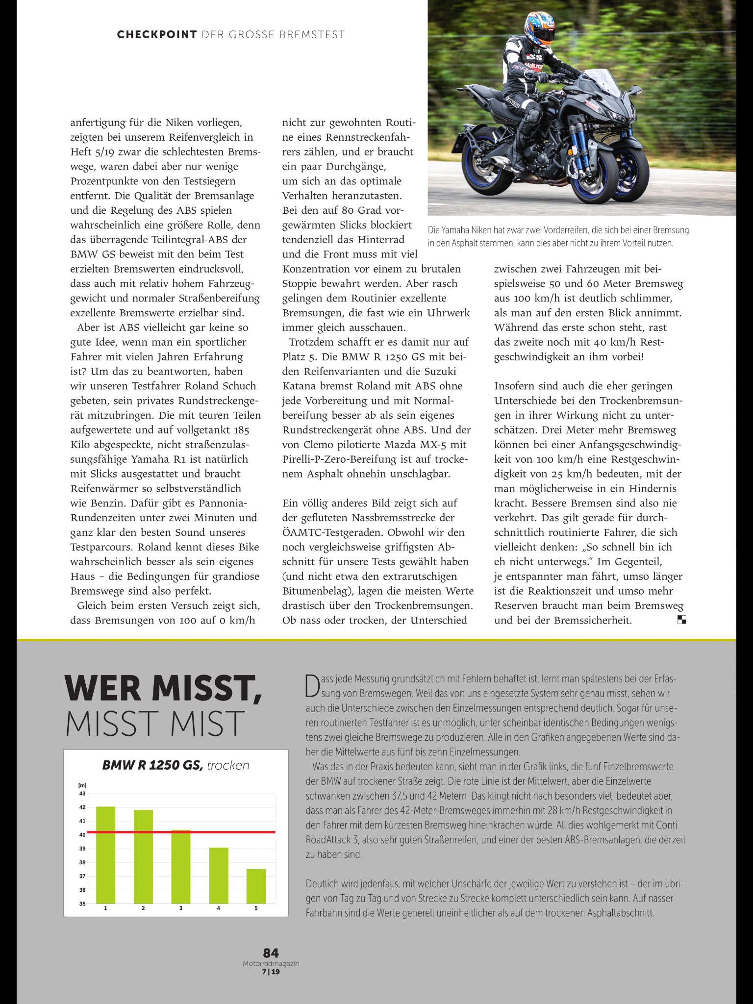

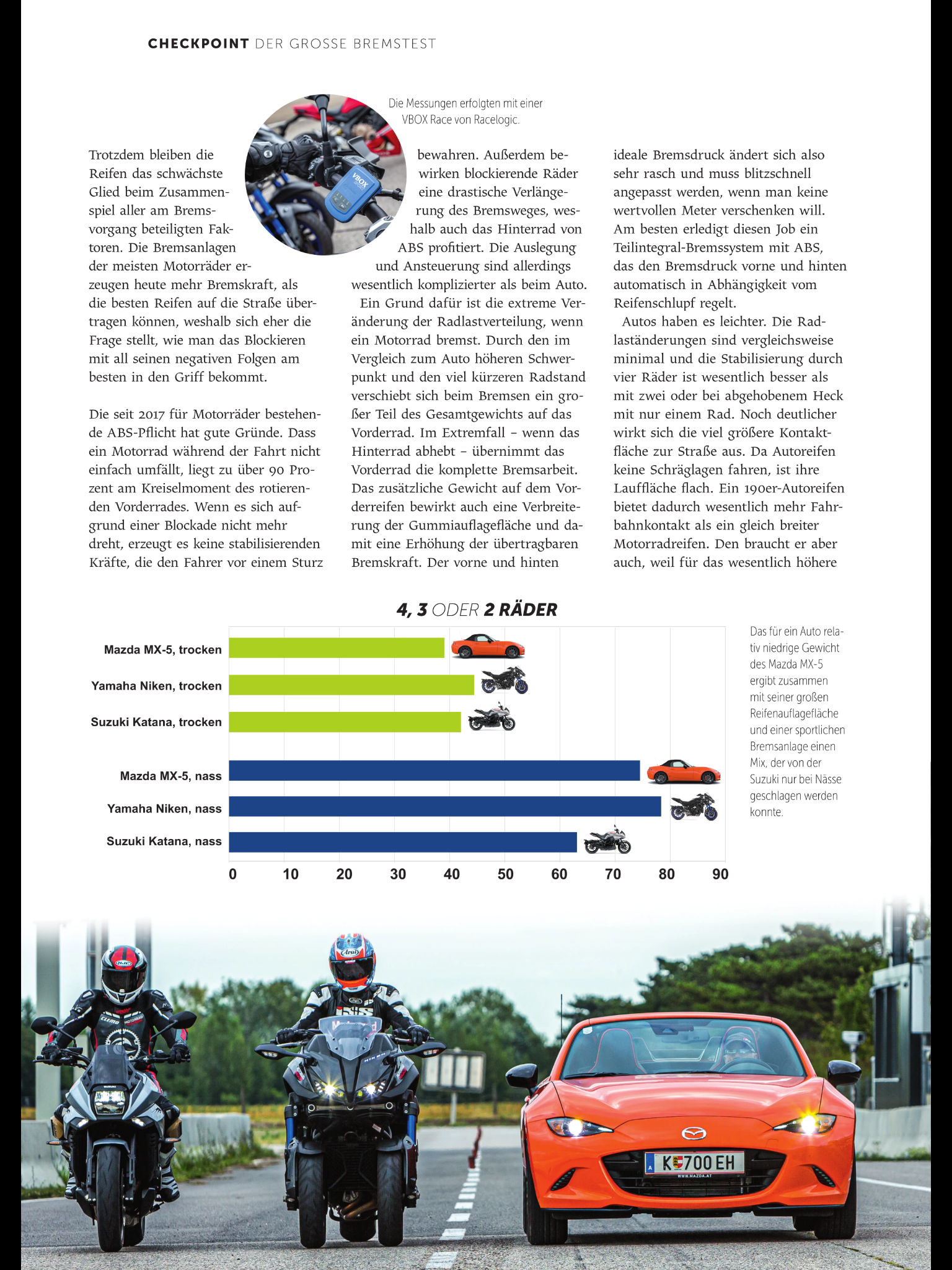

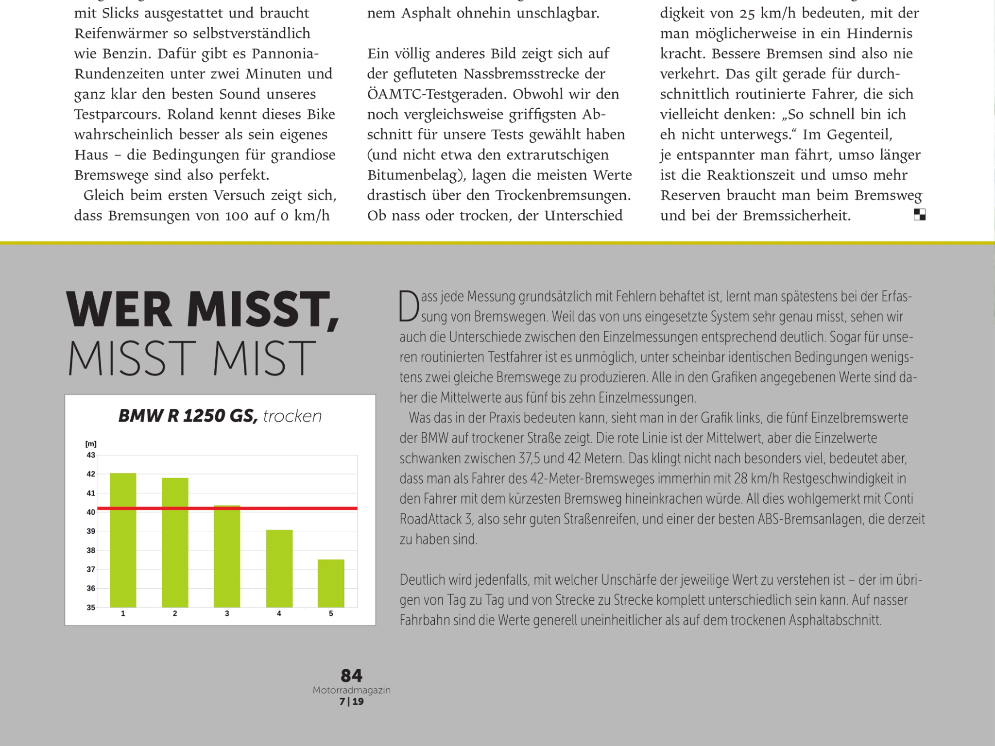

...ich hoffe, das ich mich jetzt nicht in die Nesseln setzte wenn ich den kompletten Bericht in diesem privaten Forum poste. Aber der ist so gut, das sicher viele technisch interessierte Motorradfahrer daraus Nutzen ziehen..
Quelle: Motorrad-Magazin 07/019. Alle Rechte liegen beim Verfasser/Verlag.

Schlechte Werbung für das Heft, das mit dem 18 Meter längeren Bremsweg des Bridgestone.
Serpel

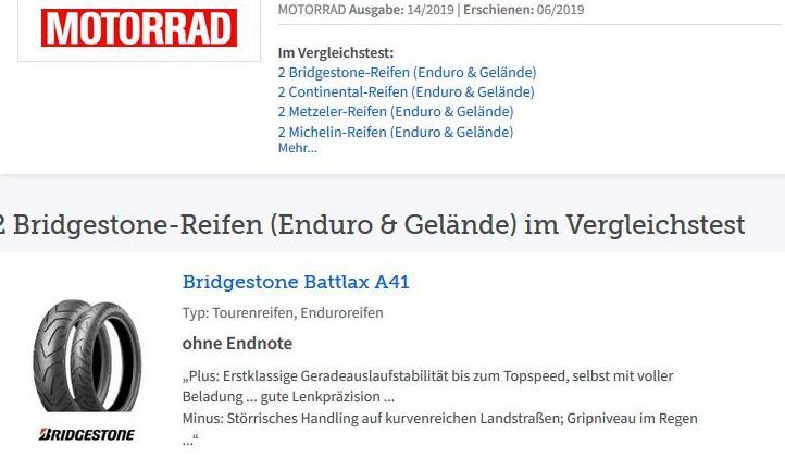

Gast 23088
Zumindest in der Motorrad wurde der Nassgrip auf der "Minus-Seite" verbucht:
Und in einem anderen Fred berichten gleich mehrere Leser von Rutschern bei Nässe. Ob das die 18 Meter längeren Bremsweg erklärt - keine Ahnung. Bemerkenswert ist es aber schon.

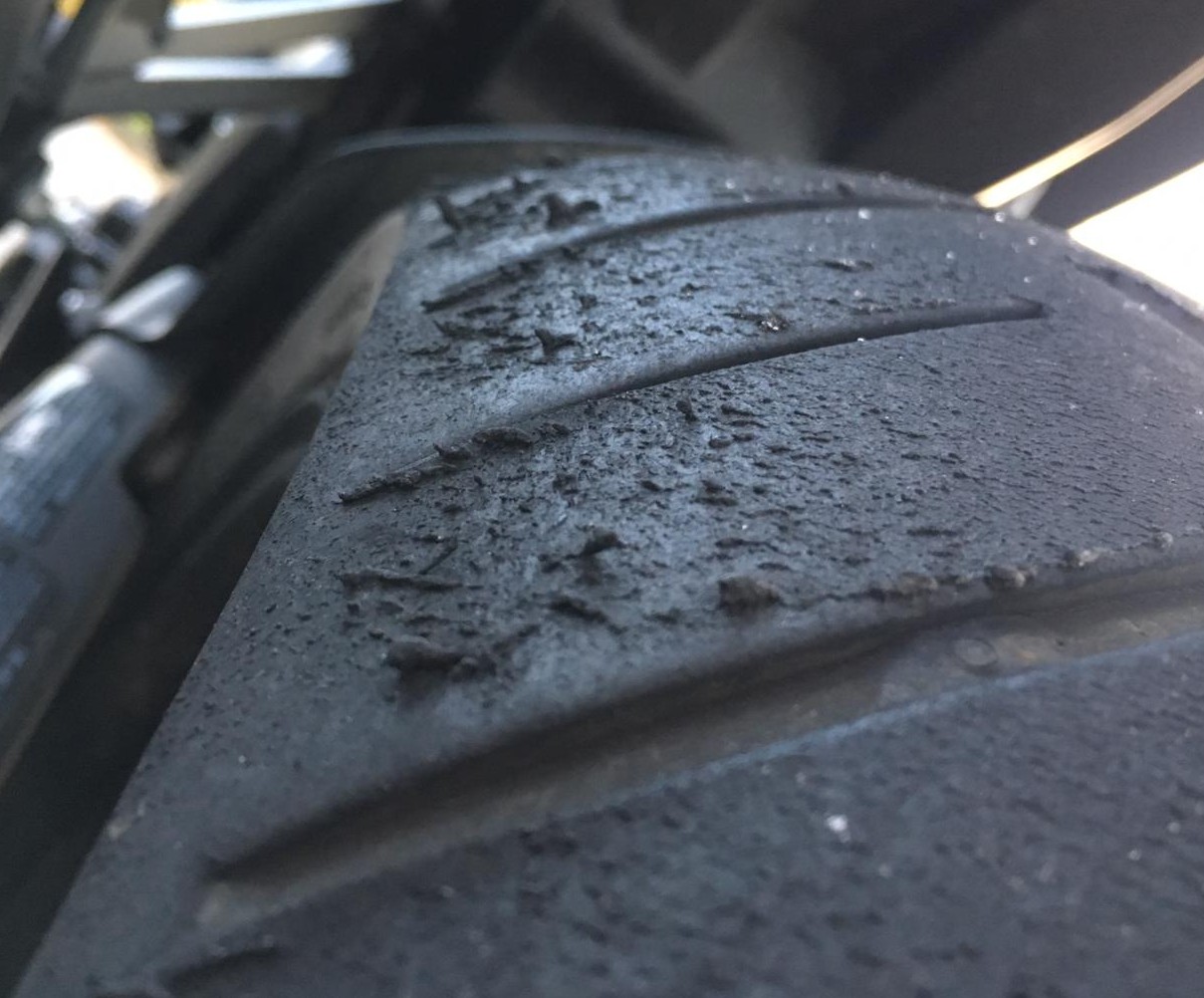

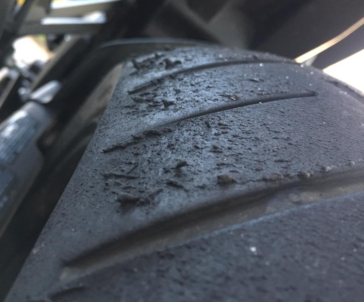

Meine BMW bekomme ich zwar erst nächste Woche, mit welchem reifen wird die geliefert Keine Ahnung.
Aber für mich steht jetzt schon fest cra3 ist mein reifen.
Die hab ich auf b-king gefahren und war total begeistert von. Grip ohne ende auch im nassen klar nicht so zügig wie im trockenen aber von Schräglage fast gleich.
Hinten bis auf Kante und vorne sind so ca. 2-3 mm angststrifen (bin auch nicht mehr der jüngste)
Und ich muss noch dazu sagen, ich habe kein Abs oder traktion Kontrolle .
Ich denke auf BMW sollten die auch so gut funktionieren.
So sehen meine reifen nach ne kurze Tour durch Sauerland

Entweder bist du immer noch zu schnell unterwegs oder der Gummi ist zu weich! :cool:
