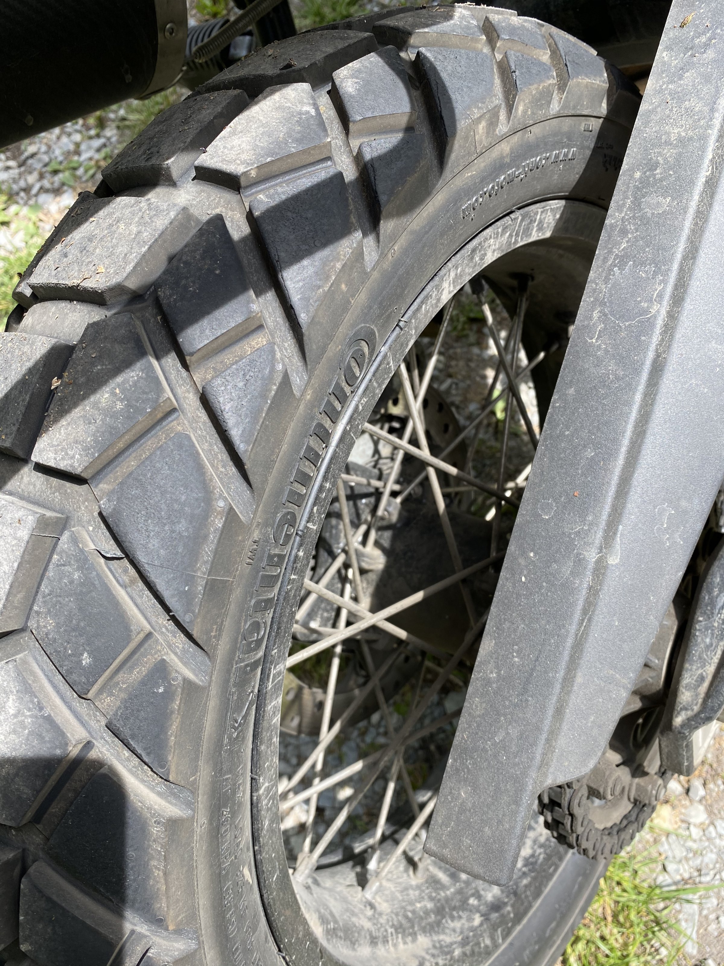

Wenn du Lust hast, kannst du noch mal schauen, ob die 1,5mm auf Höhe der seitlichen Bezeichung "TKC..... " am Reifen ist.
Dort sollte auch eine Naht erkennbar sein.
Wenn ja, wäre es die gleiche Stelle, nur nicht so stark ausgeprägt wie bei mir.
Auffällig war auch, das es nur ca. 10 cm der Lauffläche betrifft.
Ein Höhenschlag der Felge ist meist über eine längere Strecke mit ca. 20-30 cm auf der Lauffläche des Reifens zu erkennen.
Einen Höhenschlag der Felge kann man auch an der Felgenkante erkennen ohne Ausbau.

Ein Höhenschlag (bei mir 3mm), der nur auf einer kurzen Strecke der Lauffläche von ca. 8-10 cm auftritt, wirkt, als ob man permanent über Schwellen fahren würde im Abstand vom Rollradius.
So etwas kann man nicht ausgleichen und schon gar nicht auswuchten.
Und ja , das bringt abhängig von der Geschwindigkeit enorme Schwingungen ins Fahrwerk, da es eine gleichförmige Unruhe ist.

Bei beiden "150/70 R 17 TKC70Rocks" unterschiedlichen DOT Datums liegt der Fehler eindeutig im Reifen und da im Bereich der Lauffläche, als ob die Blöcke zu dick sind (3mm), was auf einen Fehler der Form beim Vulkanisieren hinweist.
Habe leider bisher trotz der Bemühungen meines Werkstattmeisters noch keine Rückmeldung von Conti erhalten.
Werde weiter berichten.

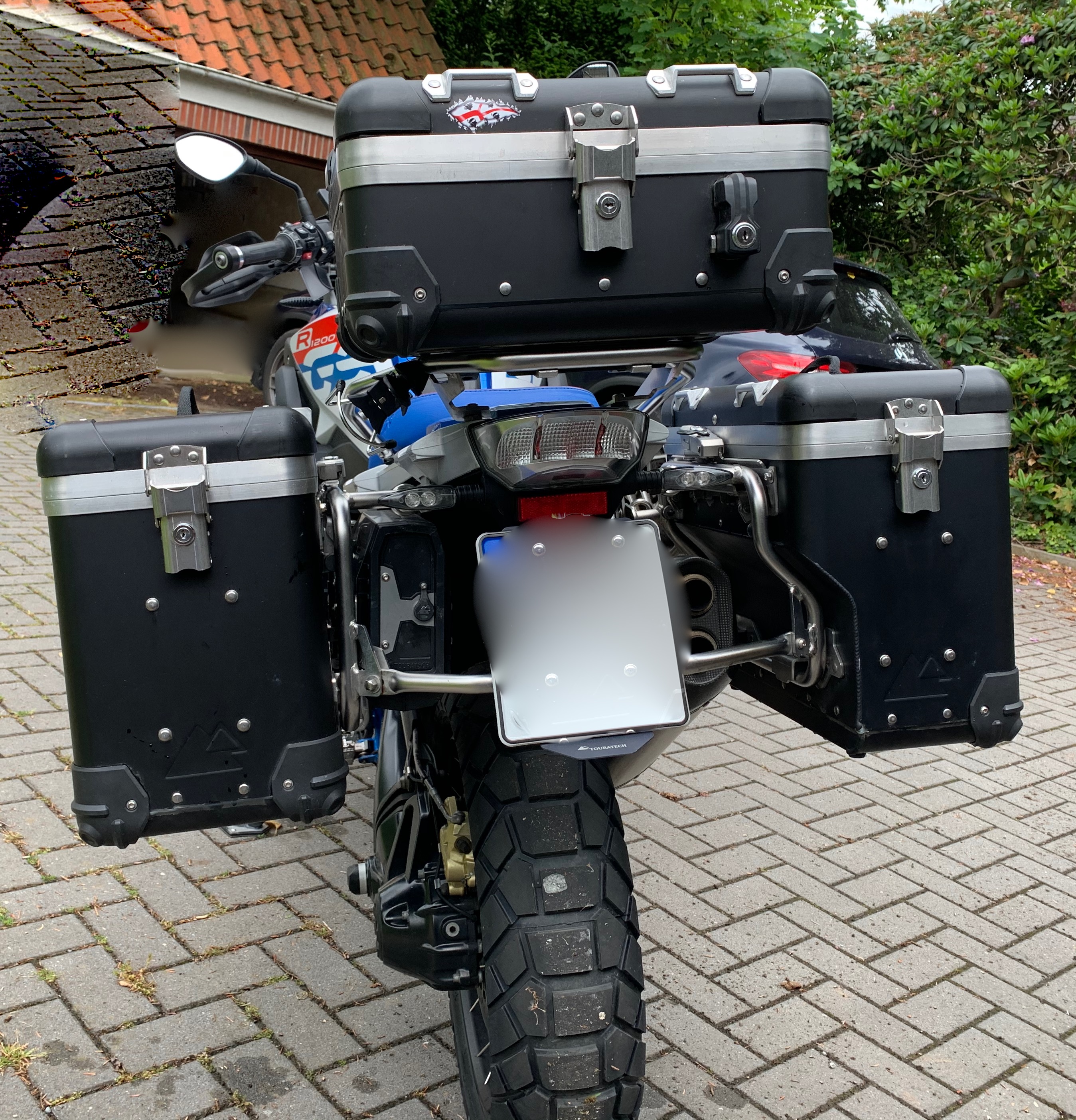

Hab jetzt den TKC 70 Rocks drauf und war bei der Montage dabei. Da war nix an Eierei zu bemängeln. Hab dann ne feine 100 Km Einlaufrunde gedreht, war auch sehr schön. Von Donnerstag bis Sonntag bin ich in Luxemburg, da kommt dann alles mögliche unter die Räder. Ich werde berichten, aber ich denke der Reifen wird das so machen wie ich mir das vorstelle. Wer neben der Landstrasse auch mal Arbeitswege und Schotterstrecken gerne fährt wird sicherlich mit TKC 70 Rocks zufrieden sein.

Den Rocks habe ich bisher etwas über 1500 Km gefahren und bin Solo wie mit Sozia, auf Asphalt wie off road und sogar bei nassem Asphalt nach wie vor mega zufrieden. Für mich, also meine Bedürfnisse, ist der Reifen bisher perfekt!
