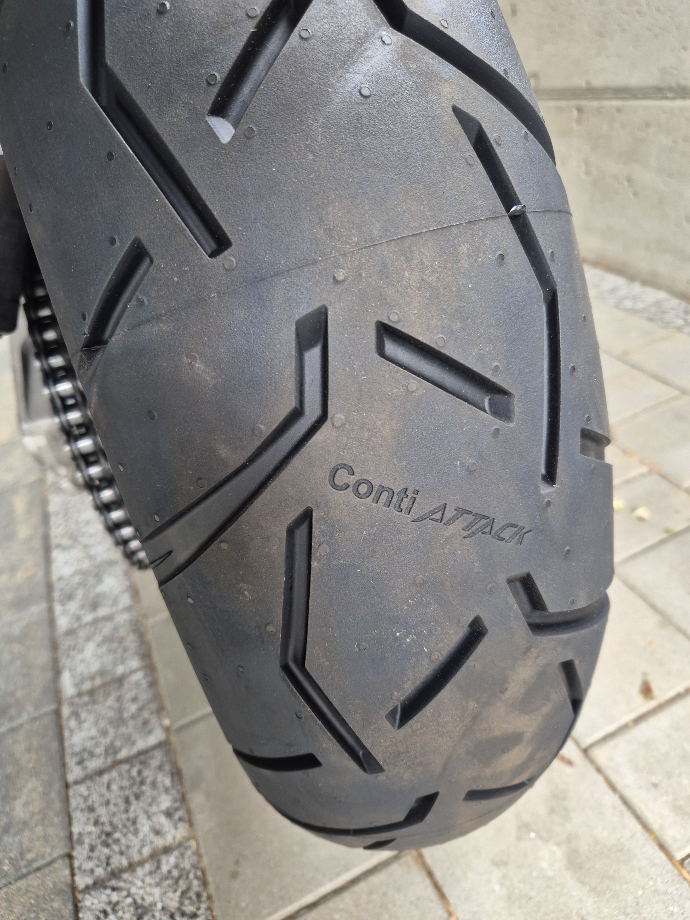

Welcher CTA3 hat mehr Fleisch
( Profiltiefe) ? Finde den Beitrag nicht mehr.
Hab den Battlax nach 6000 vorne runter(Erstbereifung).
Volker
